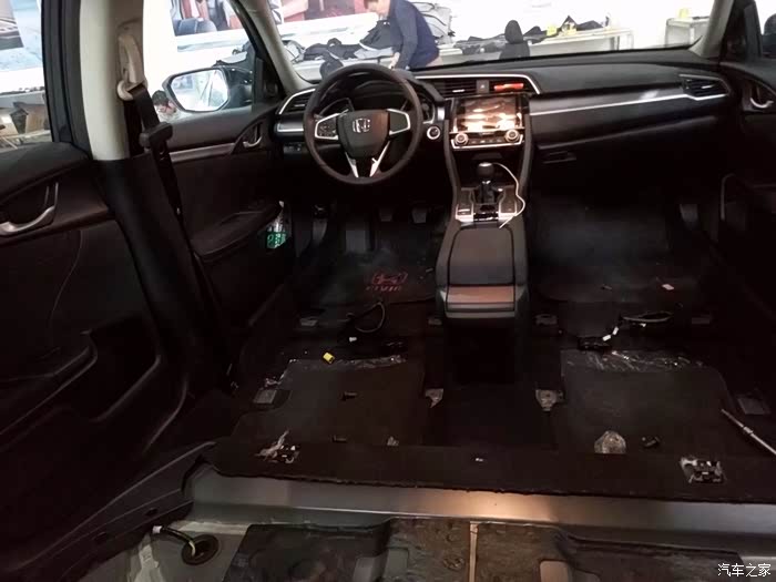

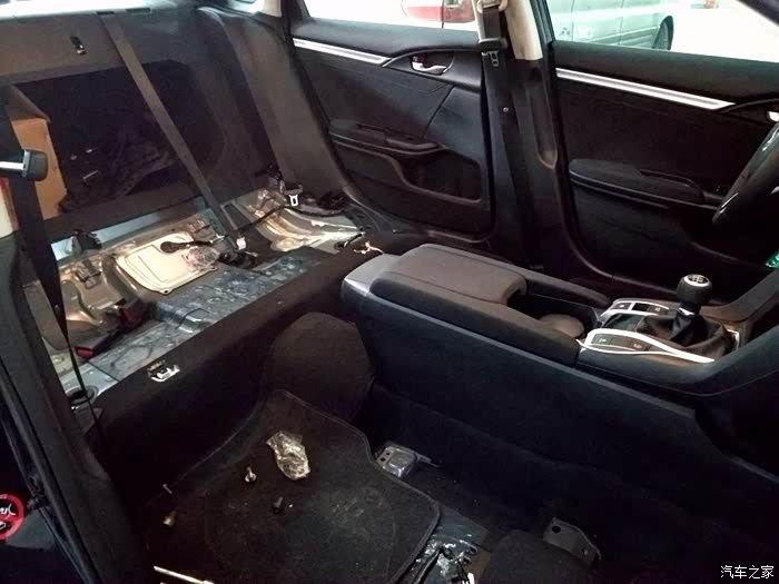

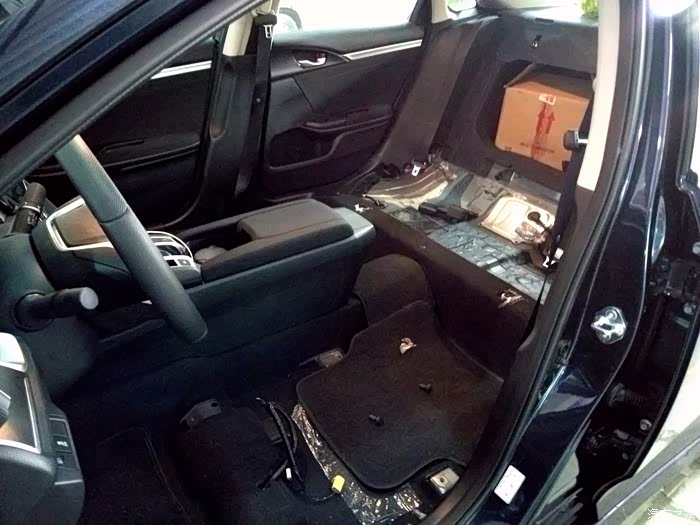

在更换避震轮毂之前我又顺便去包个真座椅,这个是买车的时候4S强行的装潢包面的,包白包,还有4S送的全车玻璃贴膜我还木有去贴,因为我看那个送的那个膜实在是惨忍睹,想好一点的呢又要补差价,所以,干脆就先
一眨眼的功夫就把我的座椅拆的干干净净
啊,肉疼啊
一会还要拆
已经始包
包好一个
还有后座
准备安装
效果图,我选择的是座椅中间拉一条红色就好,喜欢这种轻描淡写的感觉,红色太话就看的是很搭
