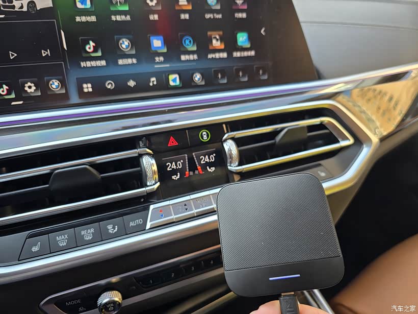

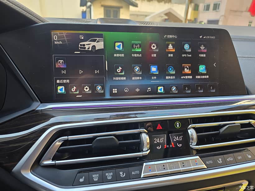

X5开了五年,3万公里,都挺好。carplay高德地图用的水果8P越来越不好用。
所以升级成了宝马专用carplay盒子。
但这盒子的供电不仅占用了一个U***口,而且电流需求不小,我点烟器车充有点儿吃力。

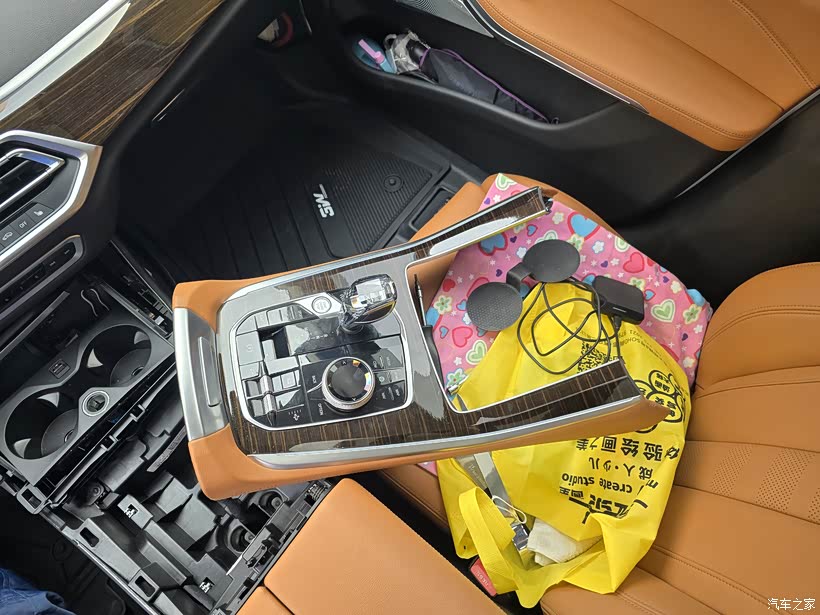

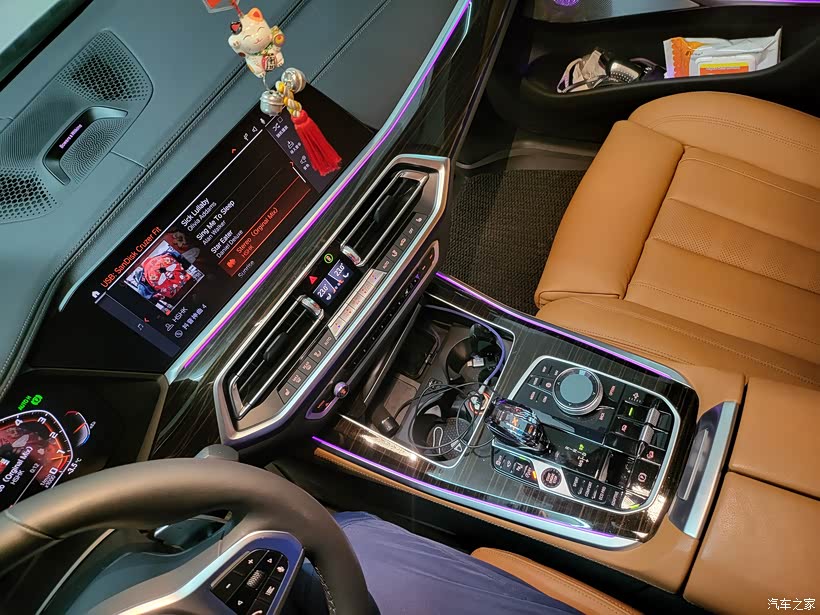

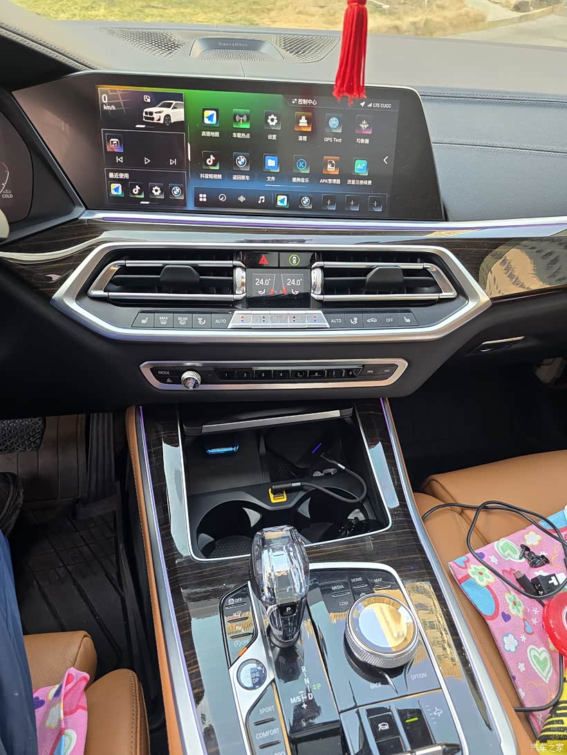

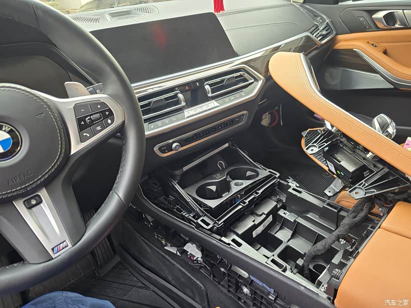

拆下中控水晶挡把及装饰框总成

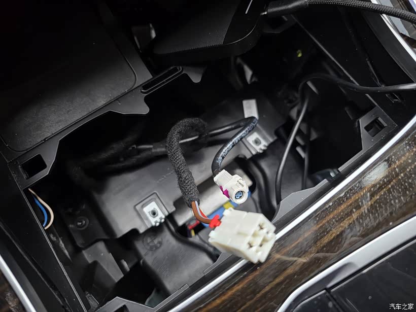

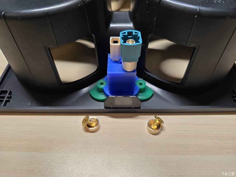

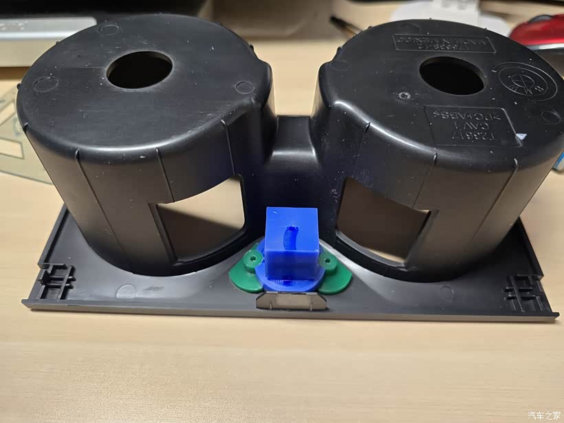

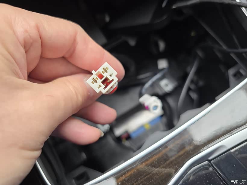

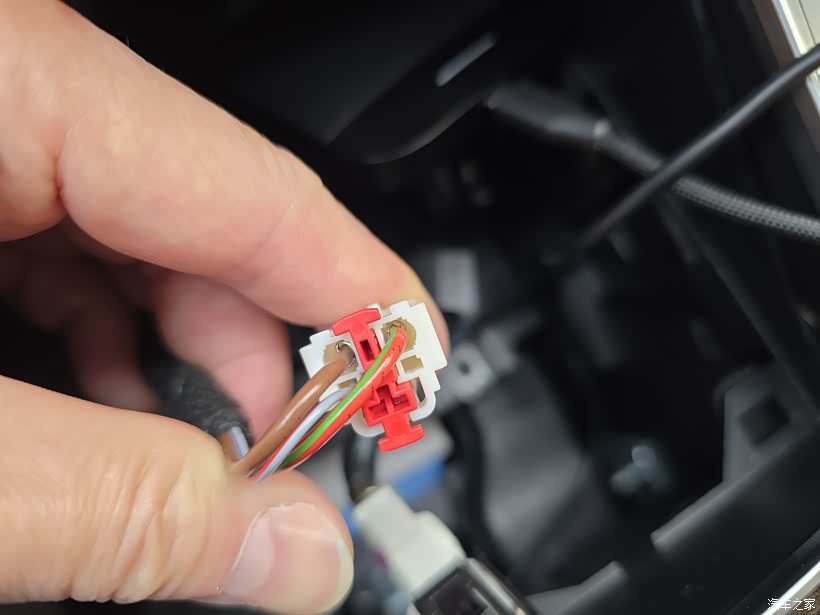

摘掉水杯架,露出了U***插头和点烟器供电插头

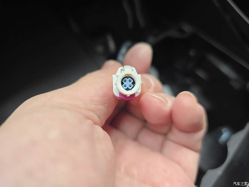

原车单U***口儿插头

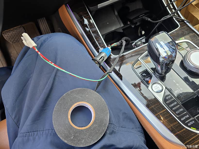

点烟器供电插头

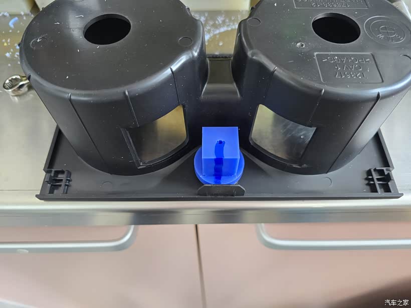

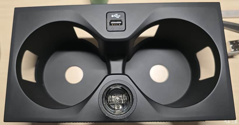

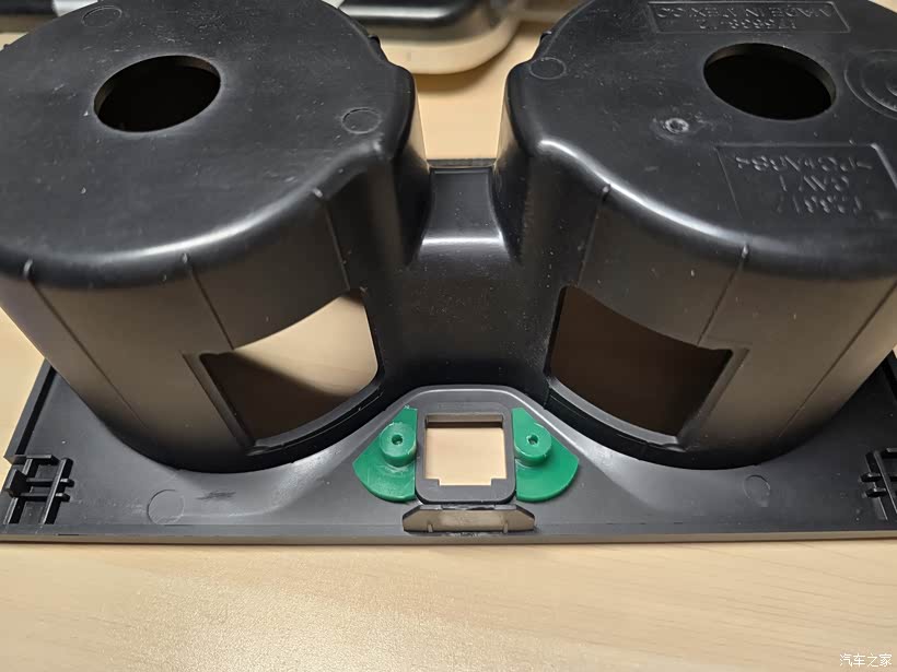

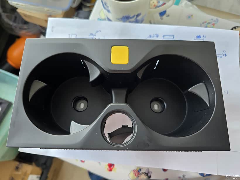

水杯架拆回来参考备用

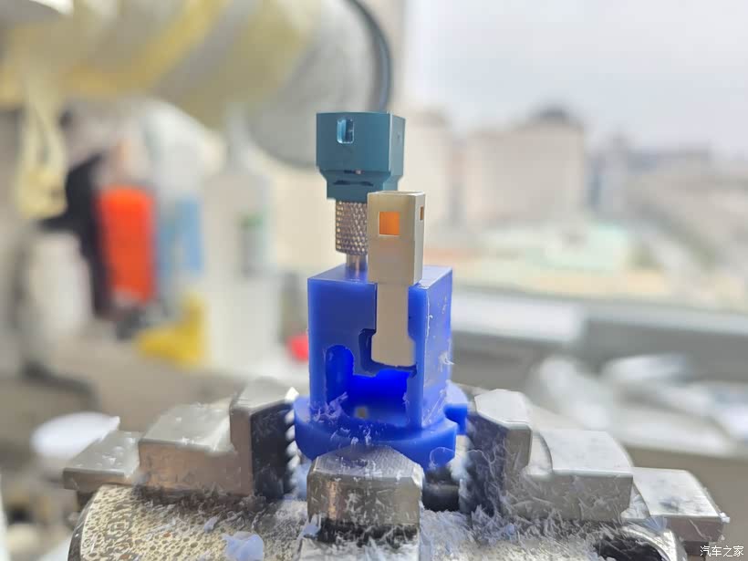

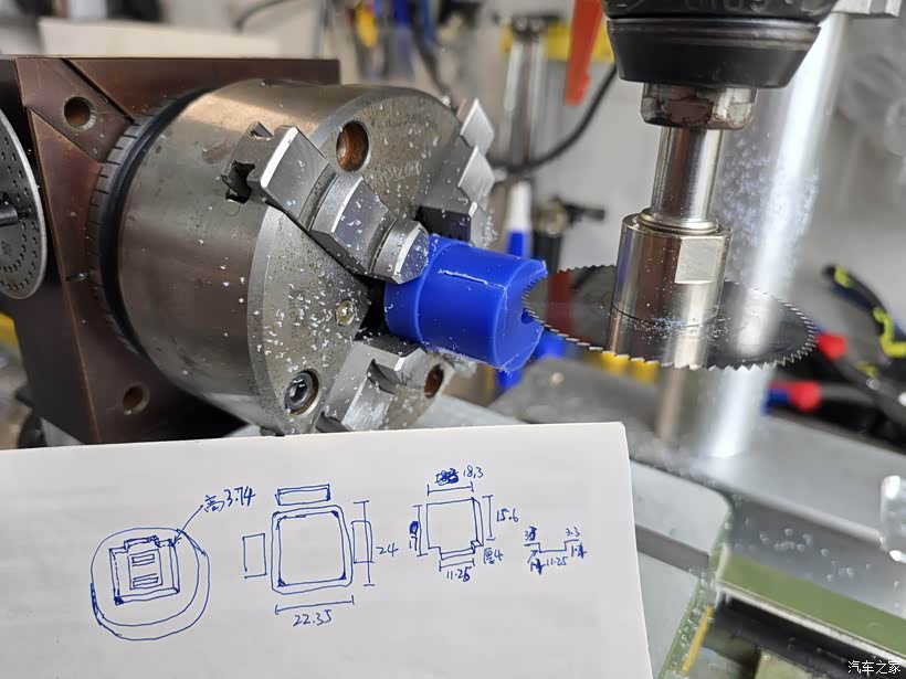

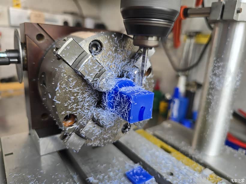

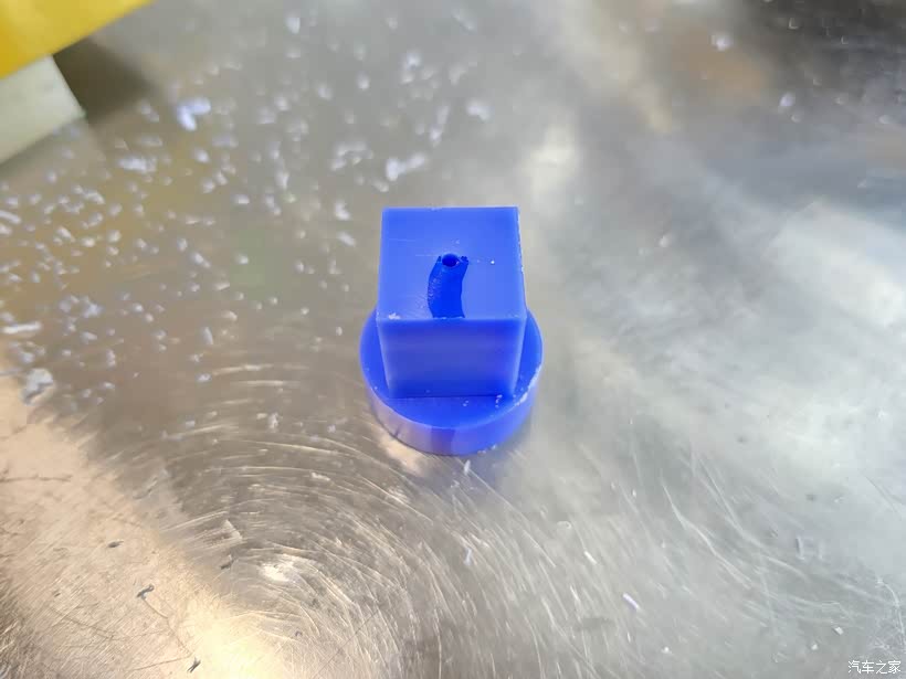

测量好水杯架U***口尺寸,开始加工双口儿U***总成外壳

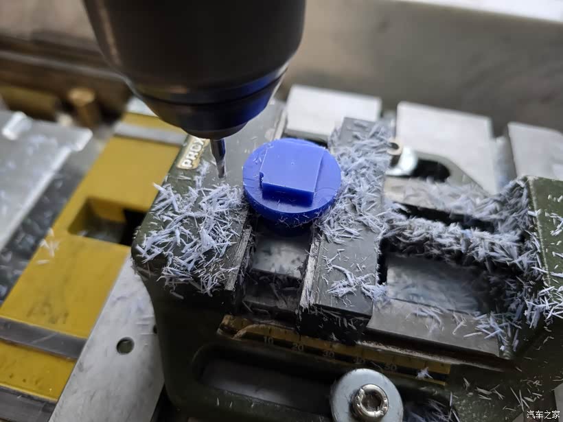

铣方
双口儿U***外壳毛胚

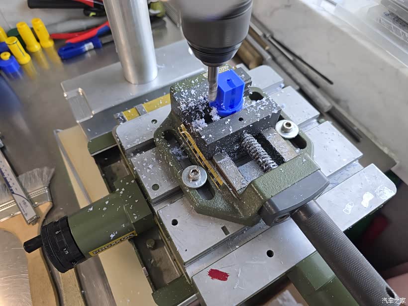

外壳毛胚端面加工
背视图
俯视图
毛胚完成

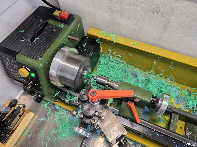

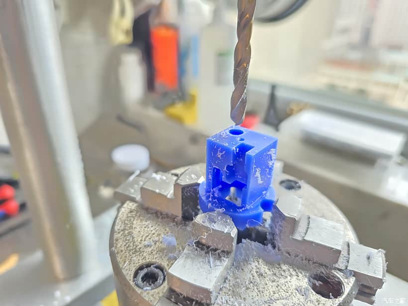

端面粗车圆,去除多余废料

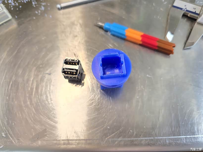

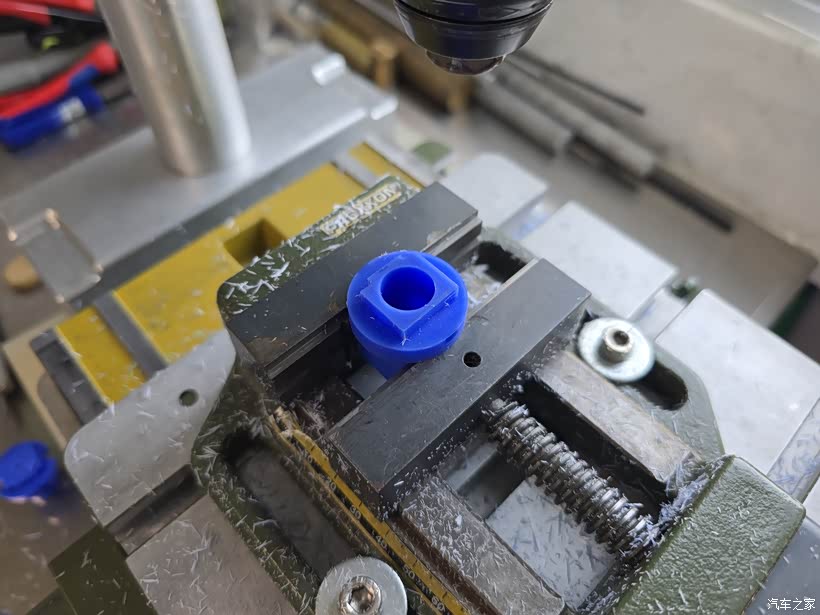

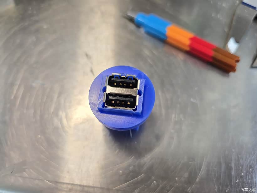

铣出双层U***母座嵌套
试装双层U***母座
试装

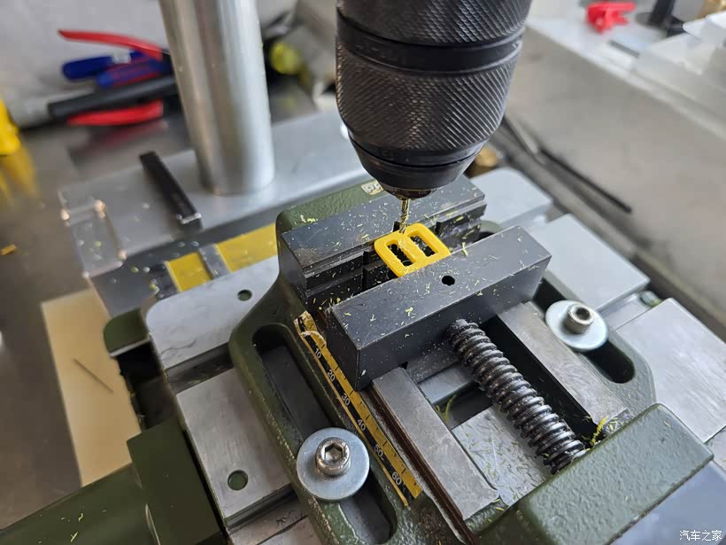

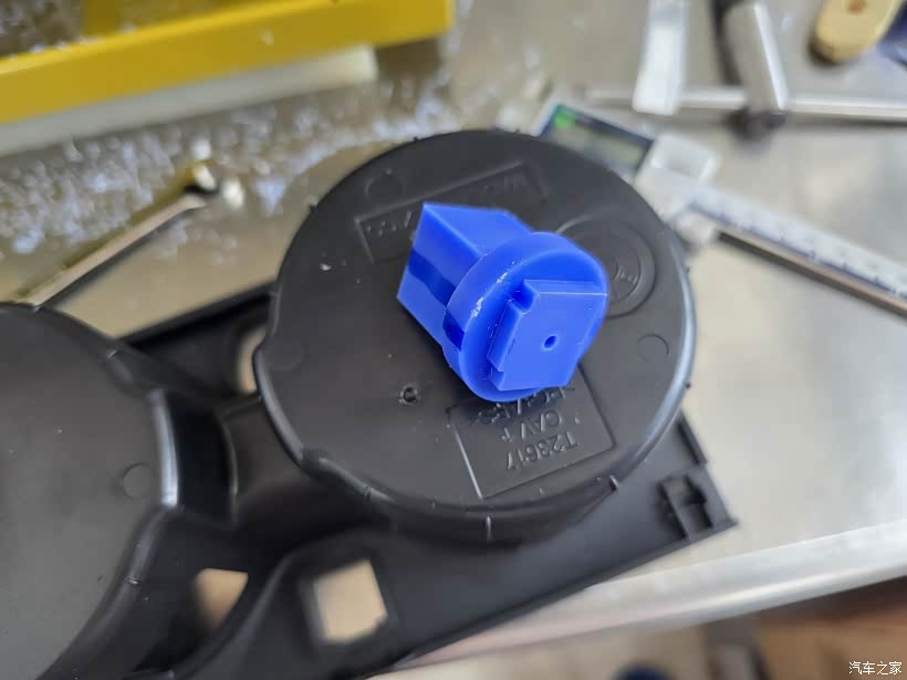

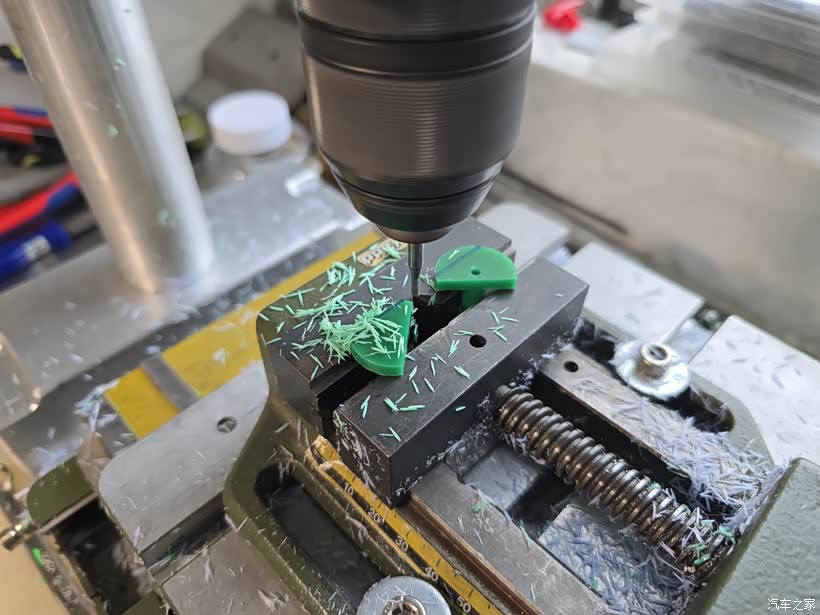

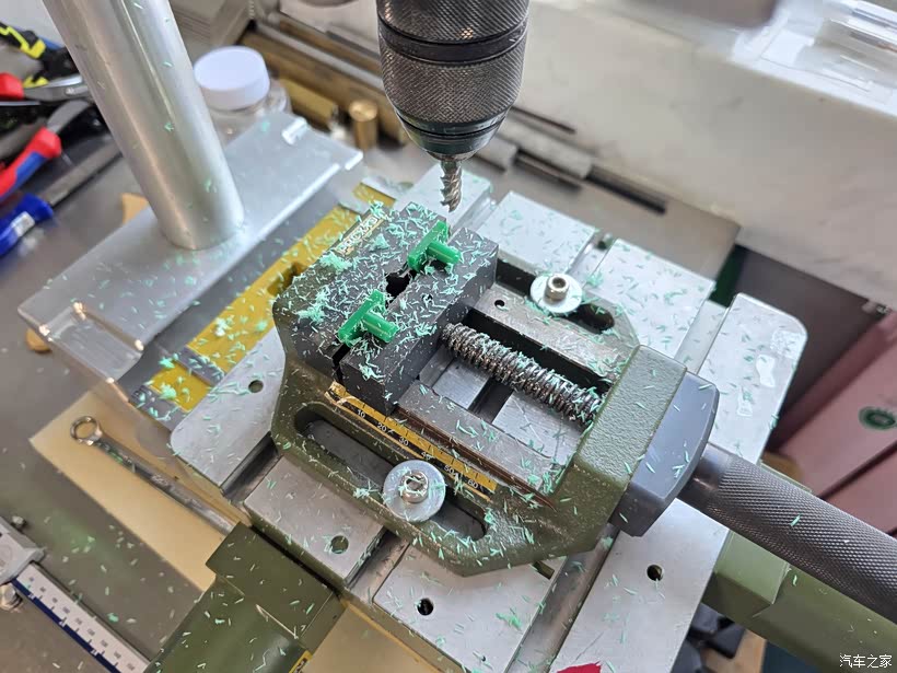

车两个U***总成固定座
固定底座安装位置
U***总成铣出两个耳朵眼儿
试装

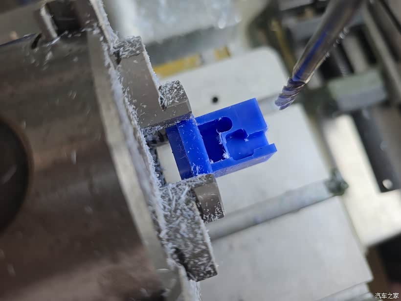

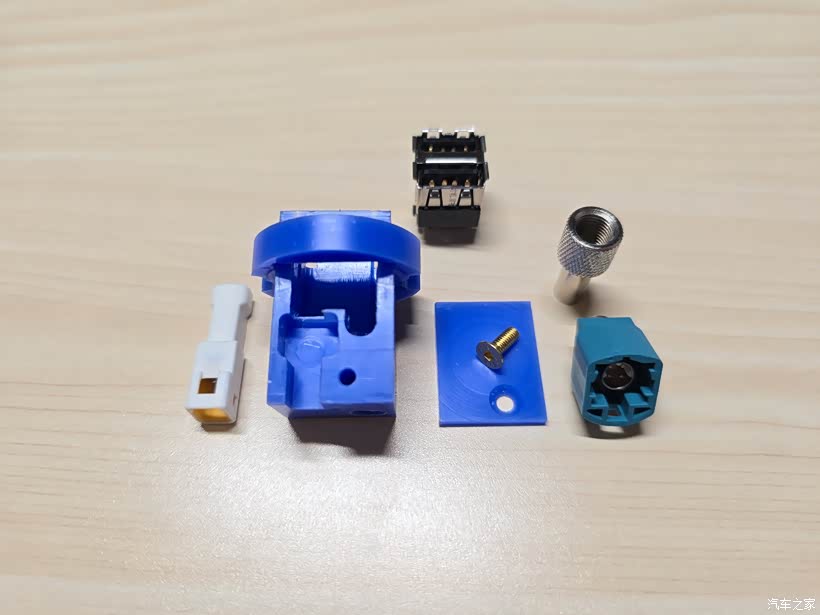

深挖U***总成内部线槽

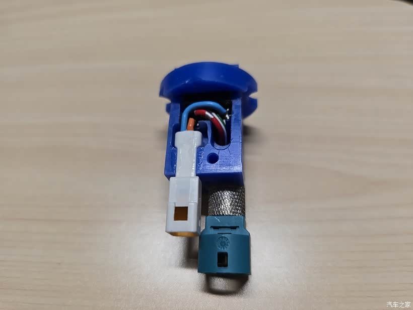

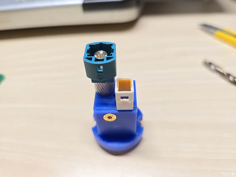

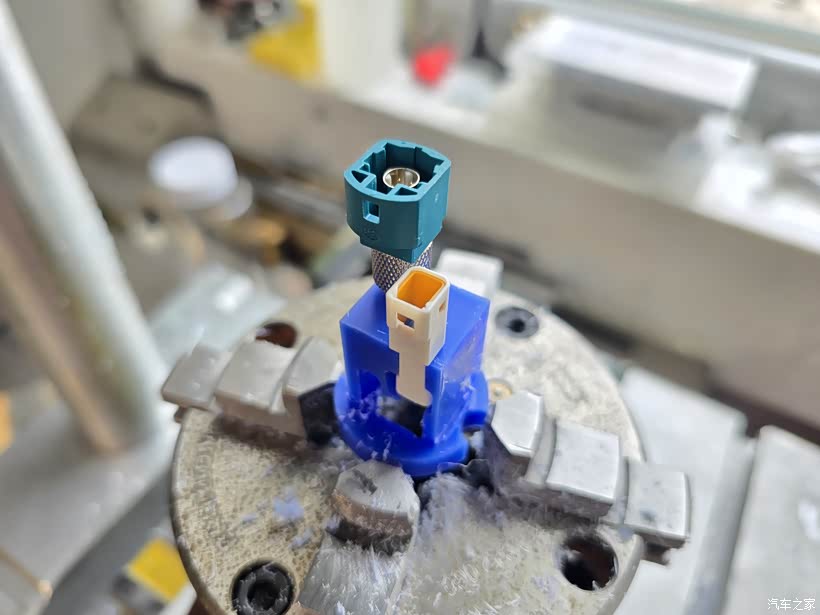

试装接插件

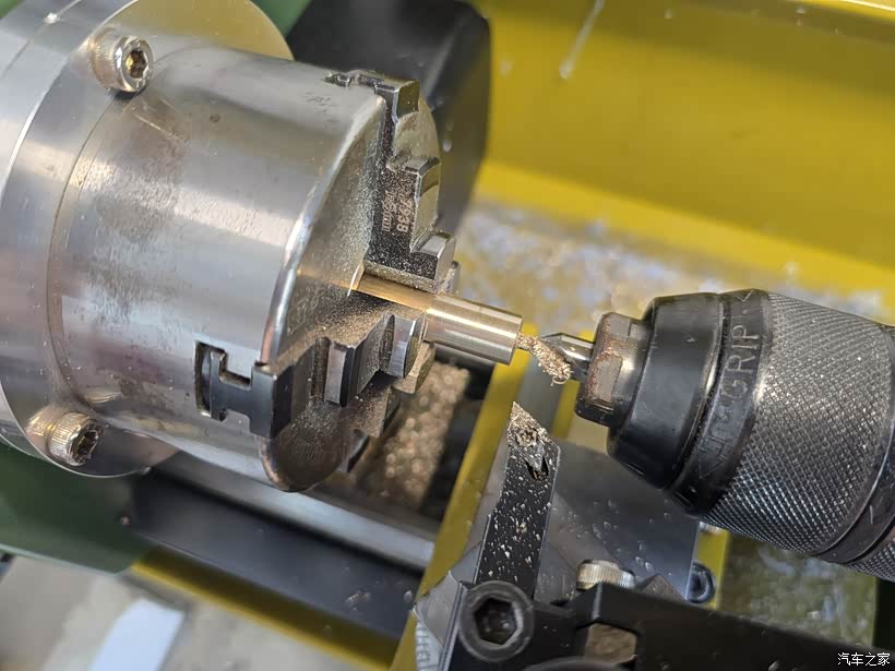

铜棒加工

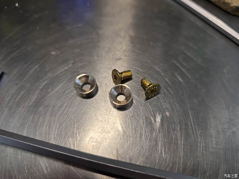

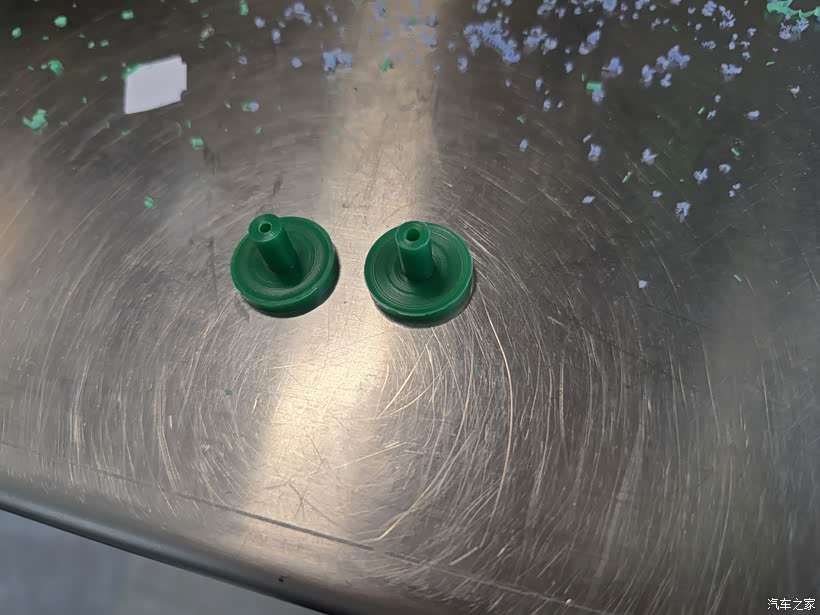

车两个铜垫圈

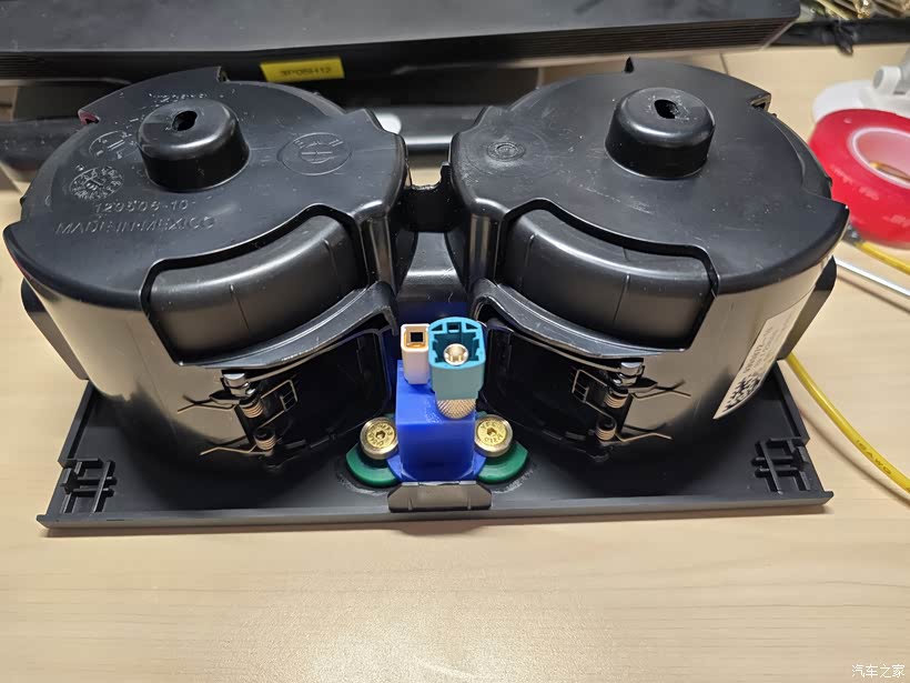

双口儿U***套件
试装
试装2,摆个pose
Pose2

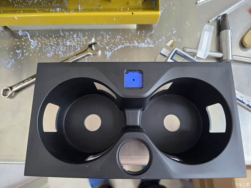

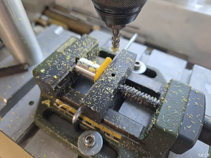

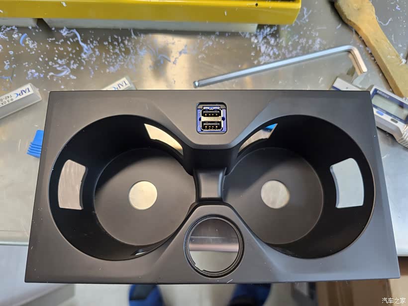

铣床加工U***面板

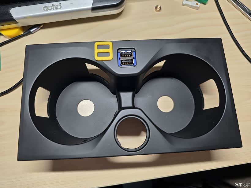

试装
挖孔儿

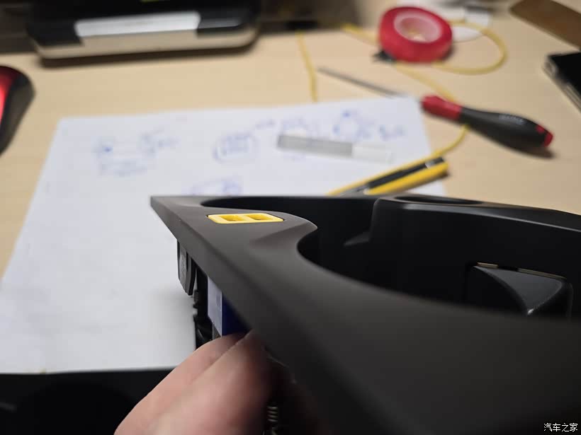

Pose照
杯架及面板

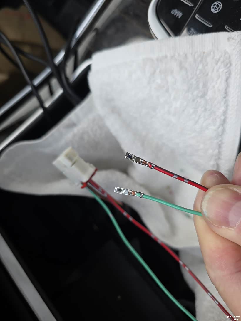

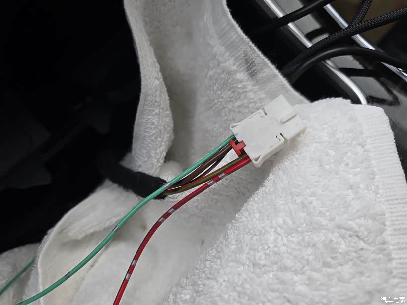

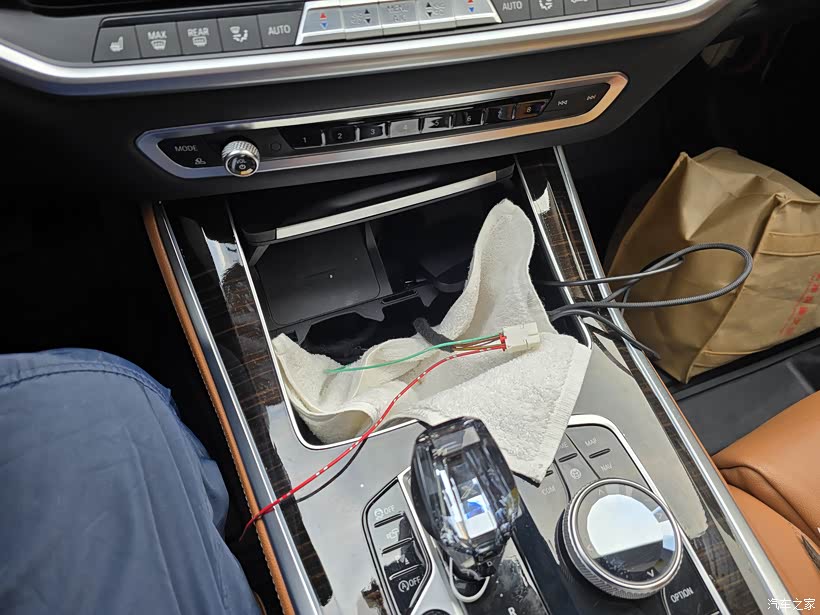

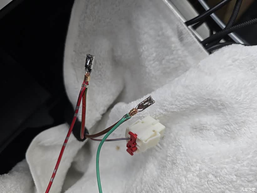

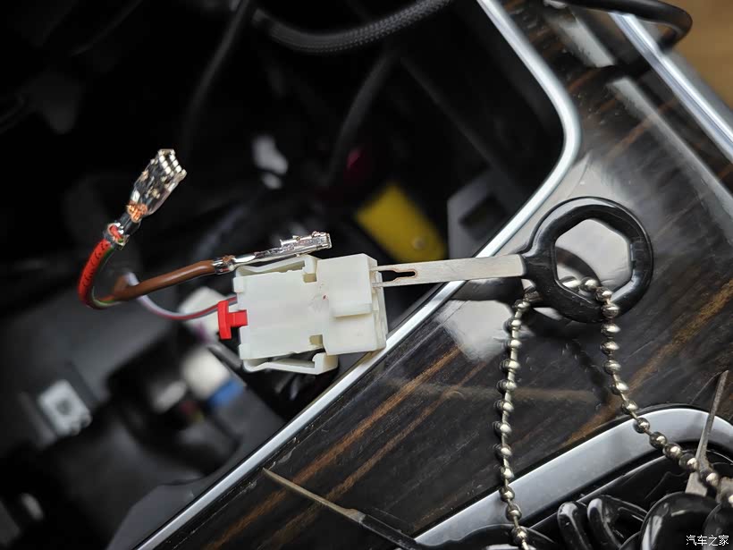

上车改线,发现点烟器供电插头的金属端子里面比较空荡,特别适合加线

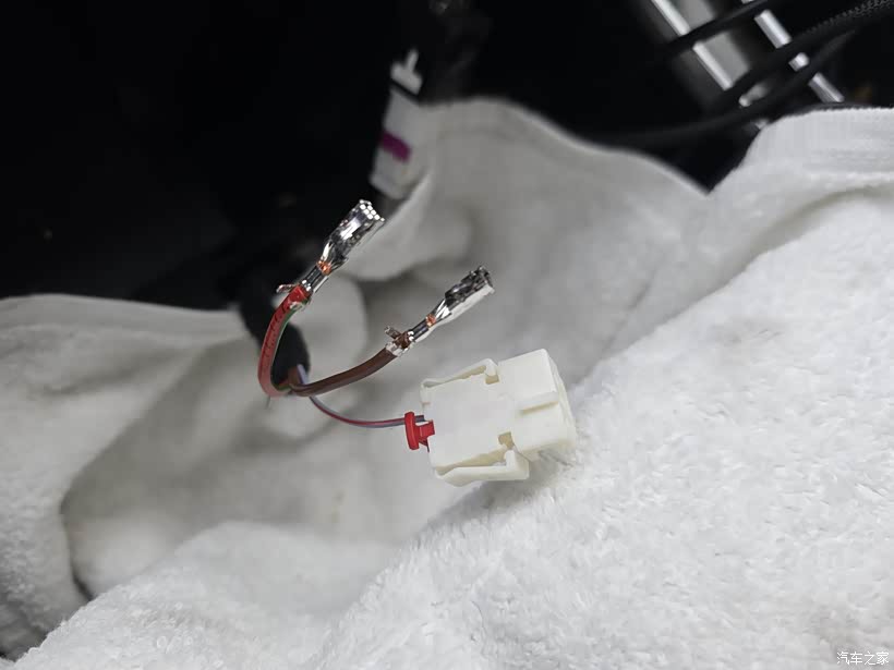

于是用退针器退出金属端子
将金属端子最下端的抱箍松开
加线以后用压线钳重新压线,上部用金色独立抱箍直接箍线。
重新插回金属端子,加线完成。
加线是为了给双口儿U***的上层口儿供电,当然还要转接一个12V转5V的DCDC转换器
加线的输出端压好金属端子

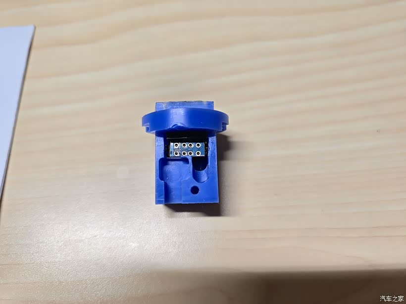

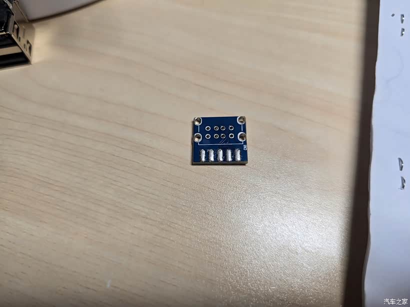

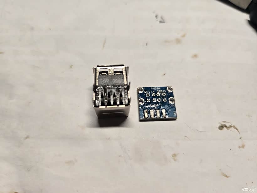

另找一个带电板的U***母座,吸锡器除锡。
分离母座和电板

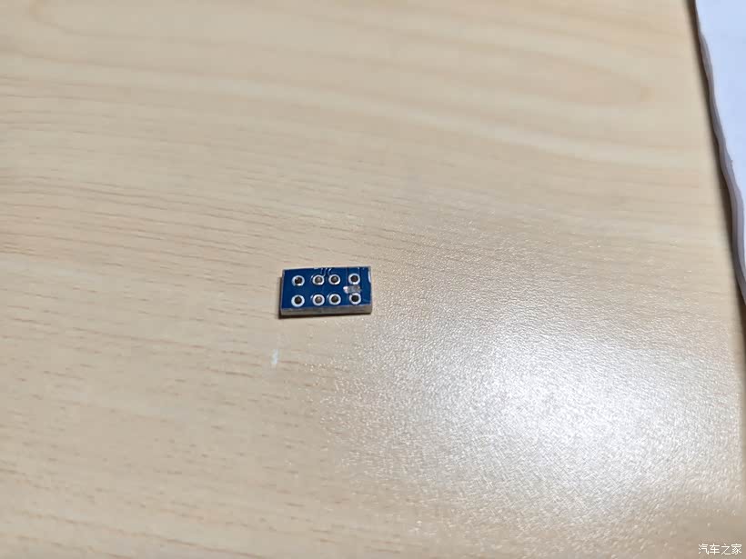

只保留电板

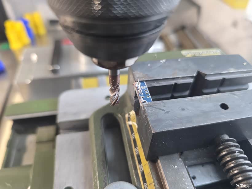

铣掉多余的部分,只保留8脚焊盘
8脚焊盘
8脚电板移植给双U***总成里的母座
焊线接线

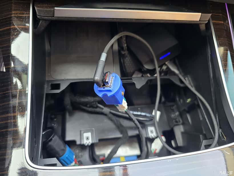

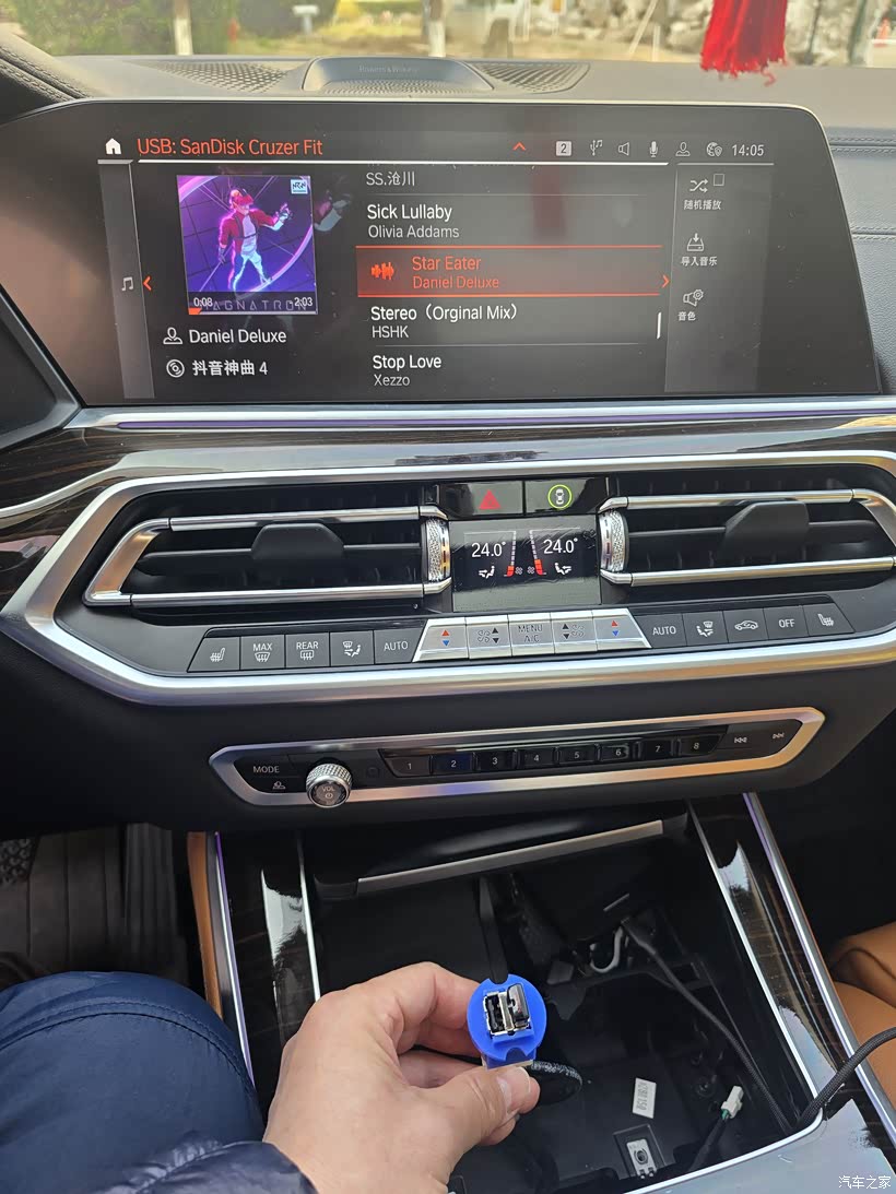

上车测试,下层U***数据口儿正常,音乐播放正常。
上层口儿5V供电正常
双U***口儿使用均正常

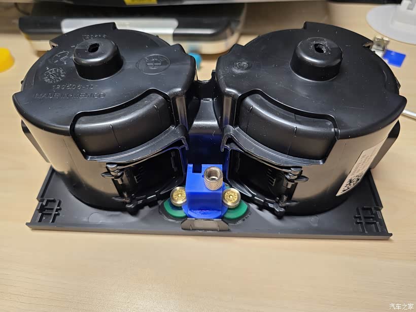

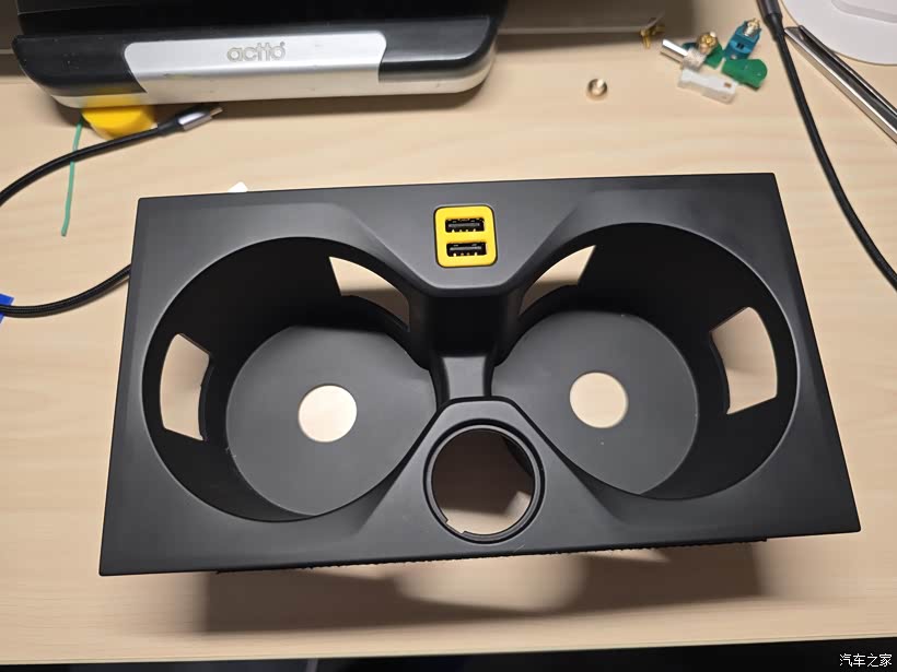

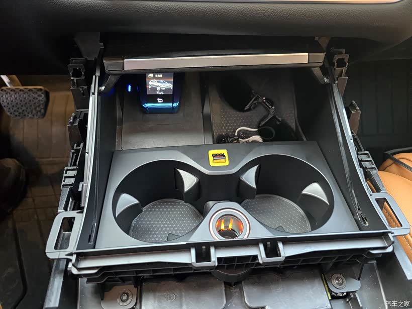

水杯架总装,组立完成。
面板粘接的很平整

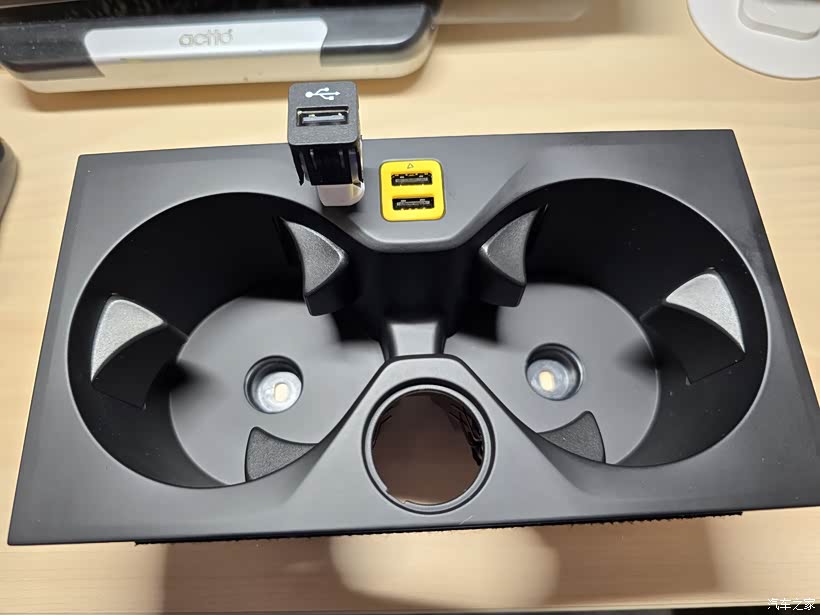

单双U***对比

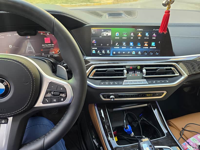

装车
整体复原。
