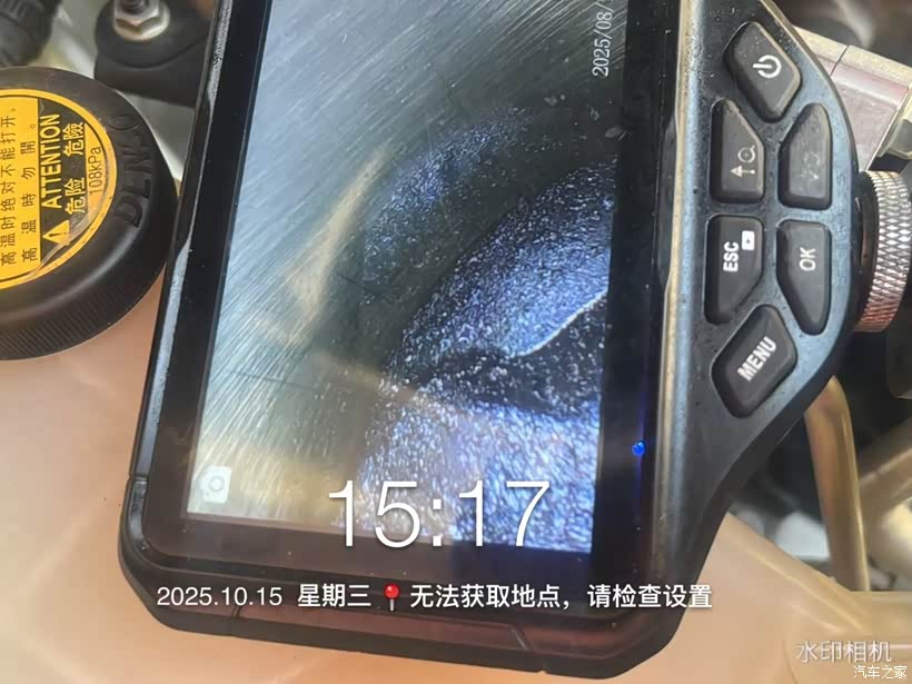

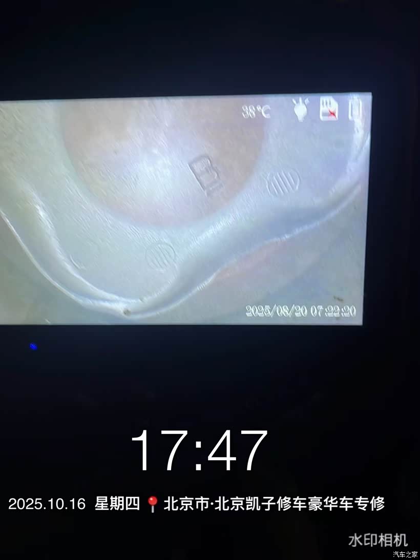

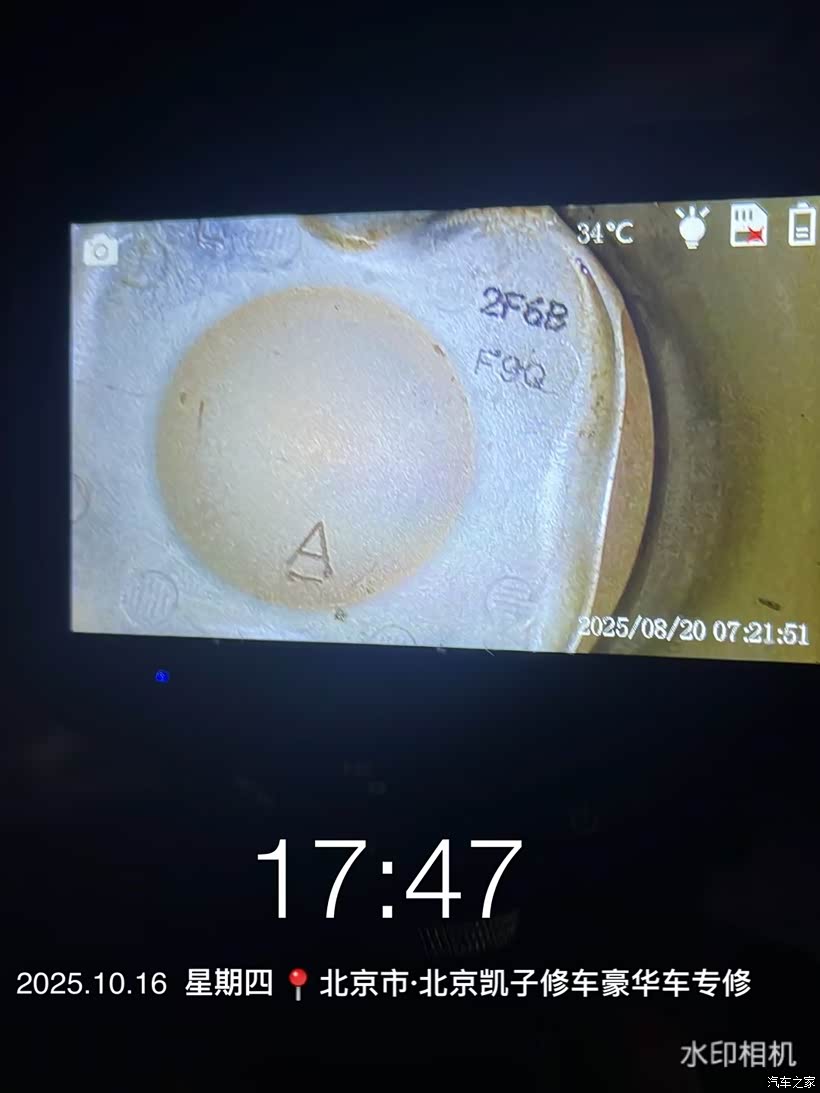

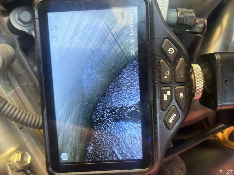

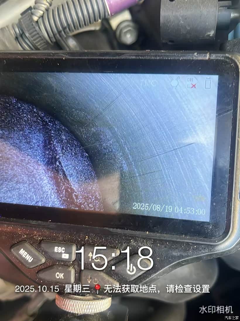

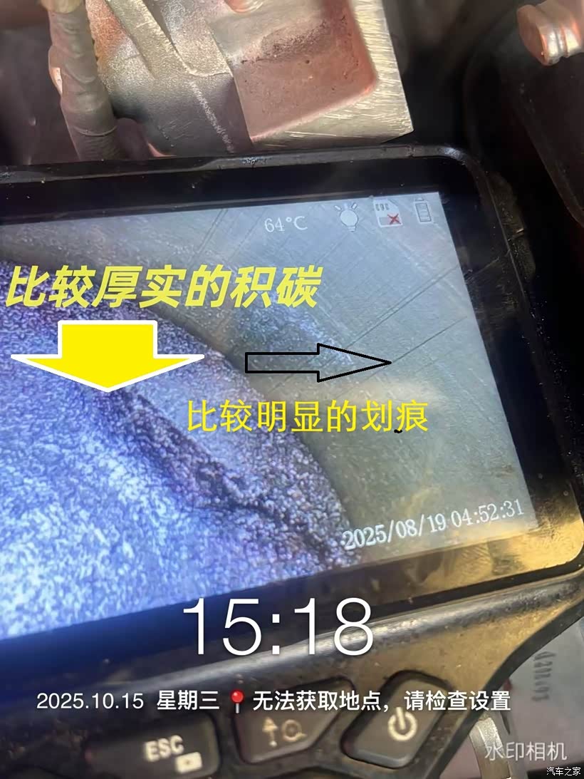

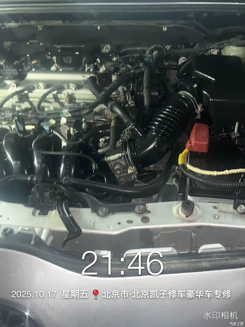

2012年9月的小逸子。今年8月中旬驮着我和老伴自驾去了一趟西藏,出发前更换了新机油机滤,火嘴,刹车油。一个来回跑了9800多公里,9月中旬回京后再次保养时,发现出发前的机油降到了下限附近;去年夏天就发现这症状,及时补充了一碗机油。肯定就是烧机油了。10月份即将年检担心影响尾气检测,索性进行一下彻底整治。开到修理厂,用内窥镜查看,果然,10多年的积碳,气门油封老化,机油窜入燃烧室形成更多积碳。
内窥镜检查
内窥镜检查
内窥镜检查,发现不仅积碳严重,还有缸内套有明显拉伤,那就踏踏实实的把车搁那吧,清洗一下,毕竟十三年超过10万公里。

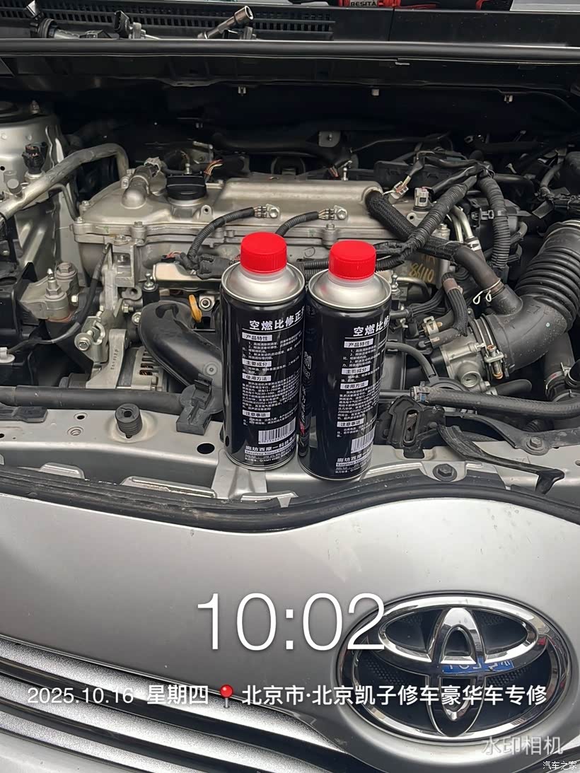

清洗缸内积碳简单工艺就是拆卸火嘴,灌进清洗剂进行软化,然后抽出来,反复三次,效果明显。
缸内清洗积碳用专用清洗剂。
清洗后的缸内活塞顶部
清洗后的缸内活塞顶部

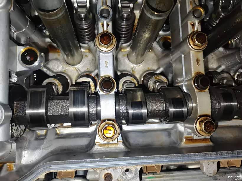

清洗积碳后,开始更换气门油封,需要拆卸气门室上盖
气门室还算很干净,磨损也是微乎其微。
拆下上盖后,气门室内部还是非常干净的,没有油泥。
气门室盖上顶,非常干净,拆卸就需要更换密封圈。

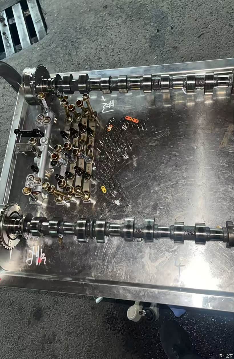

下一步就是拆卸凸轮轴、正时链条侧盖和正时链条。此时已经天黑了,第二天再继续。
拆下的进、排气凸轮轴和支架,在工具车上做好标记,正时链条等部件,

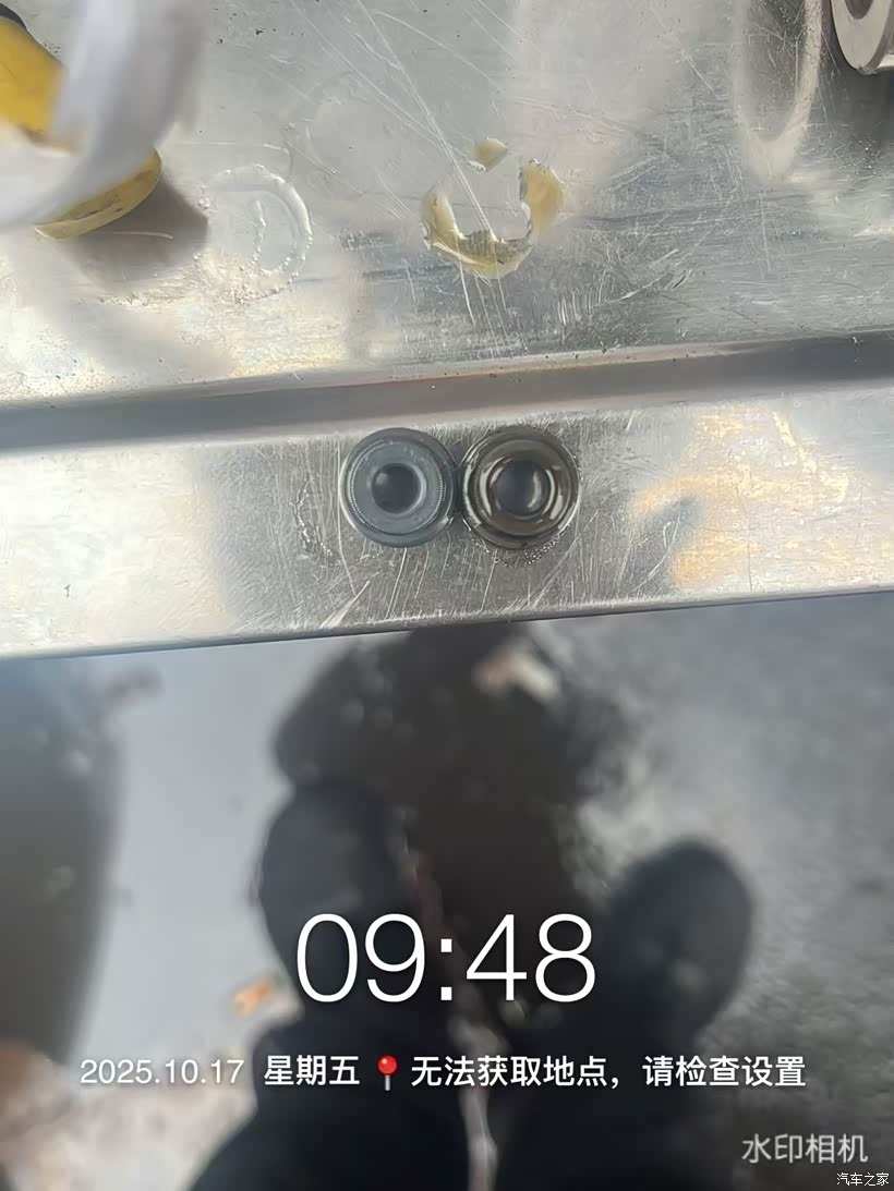

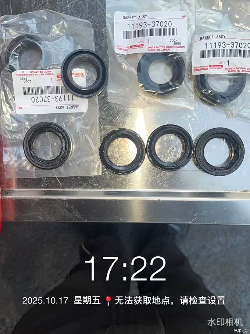

拆下旧的气门油封
新旧油封对比,我看不出来有啥区别,师傅说,旧的孔变大了,所以机油进入燃烧室燃烧,形成积碳
进、排气门油封包装袋。
更换了四个点火线圈的密封圈。

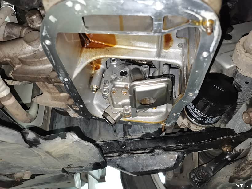

拆掉油底壳后,内部依然很干净,没有油泥。底壳用化清剂冲洗后刮掉底胶,密封胶再伺候一圈。
拆卸油底壳,是因为上一道工序拆卸正时链条侧盖等部件,重新打胶,避免有异物掉落进油底壳堵塞机油泵,影响机油润滑管路。底壳一圈螺丝用扭力扳手逐个紧固并作标记。

总装测试完毕,给机舱做了一次高压气泵清洁喷涂,清除油污灰尘,机舱内靓丽如新。

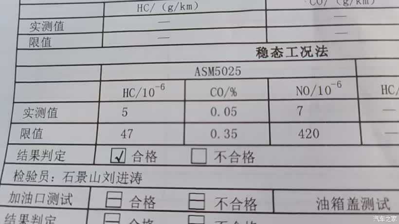

修完后马上去验车,年检一次通过
