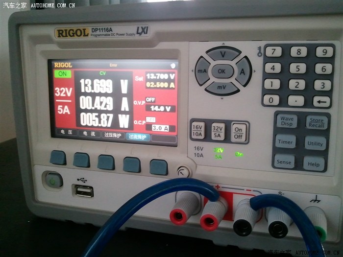

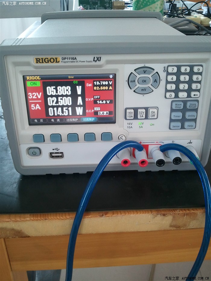

第一次充电,电压才5v,
看看这个,直流稳压稳流电源。有过压保护,过流保护。
先设置 电压13.7v,过压保护14v,电流2.5a,过流保护3a。
正负极接好,10分钟就充好电压,然后电流慢慢下降,原本计划电流到0才断开的。
等了 又半个钟头,电流几乎不变了,断电,第一次充电完毕。此时电压13.6v。

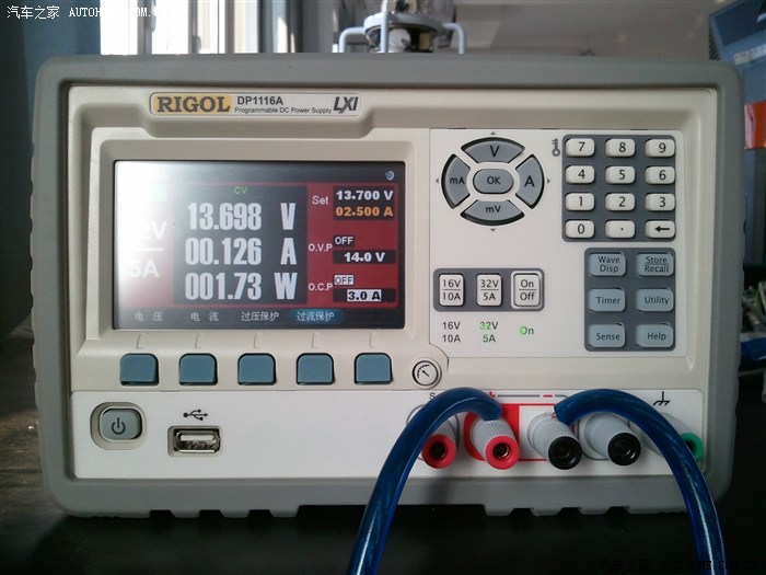

下班前又充一次,电压10v,5分钟就充到13.7v,再等到电流接近0.1a
等一夜,明早再看,电流调到1.5a,小火慢攻。

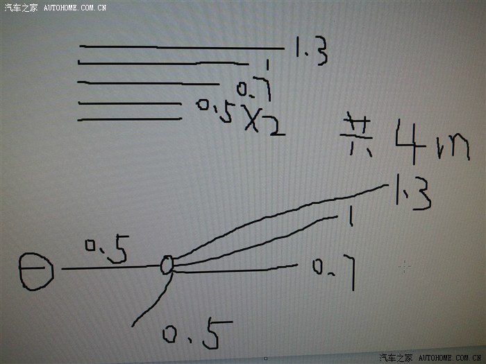

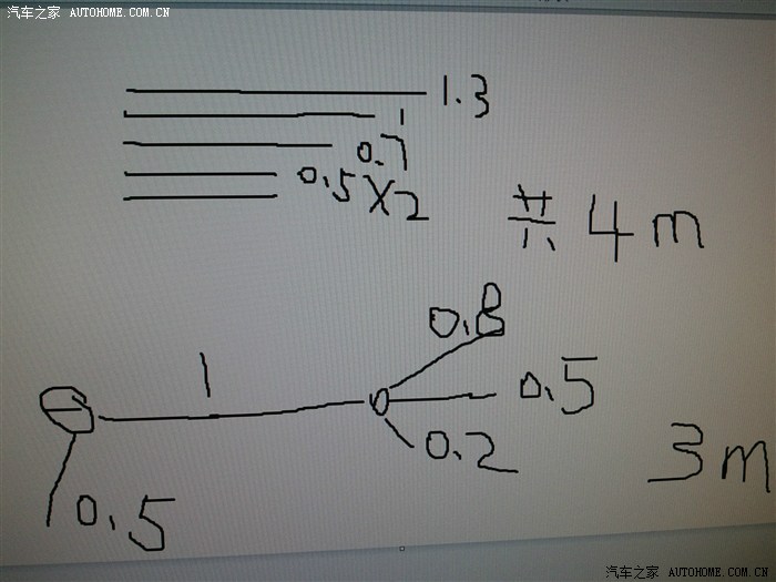

又买了加强地线,
原来的超法各长1.5m,不够啊,
于是研究出来这个。
把电线分一根给超法吧,加强地线就用下面的方法,一样连接。
图中右边的分线点在 皮带附近。
