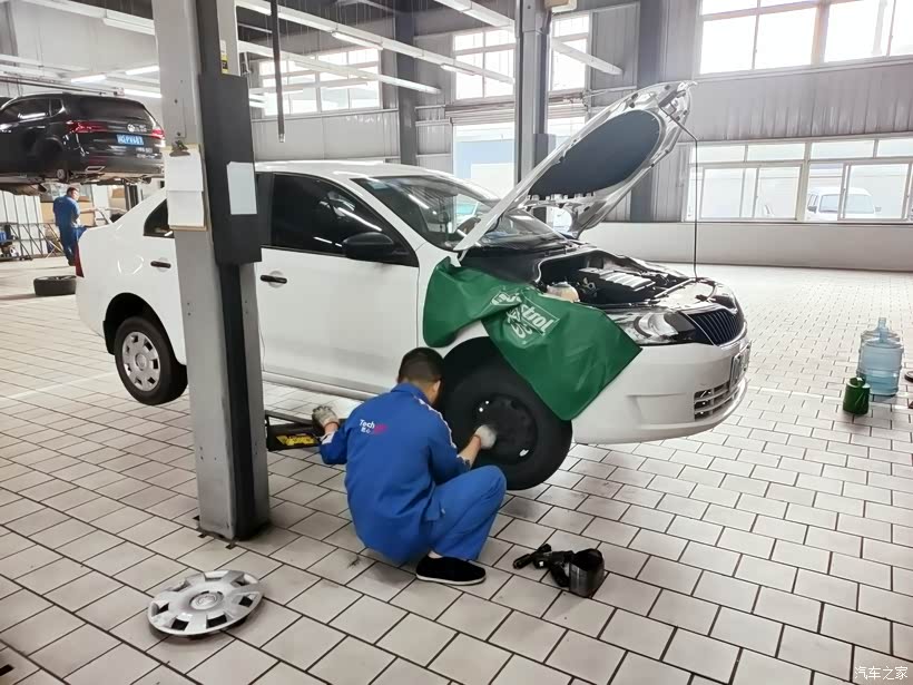

一大早就去店里排队了,我是第一个上举升机的。

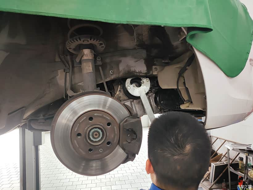

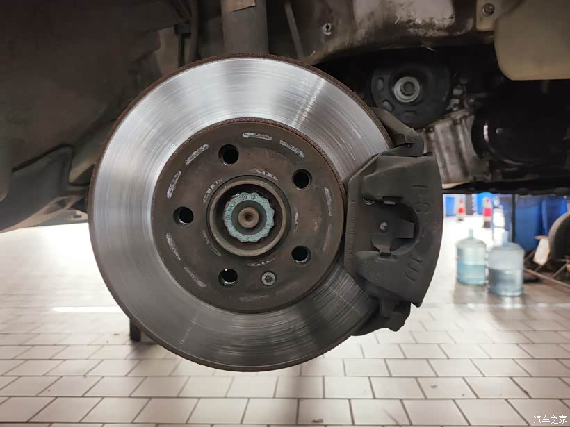

拆右前轮。

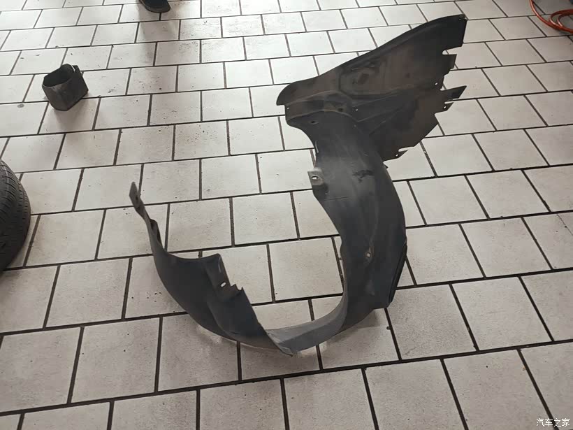

轮胎内衬也需要拆下来。

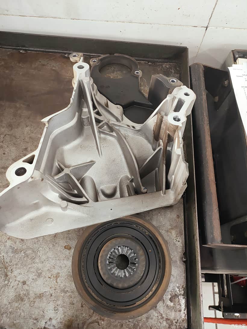

还要拆发动机支架。

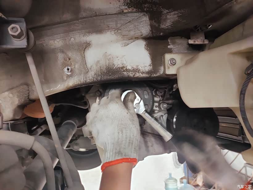

最下面是曲轴大螺丝。

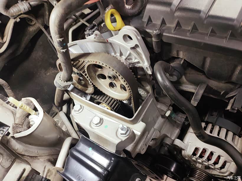

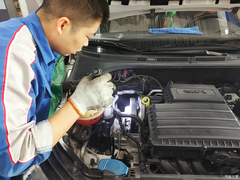

上盖打开就是这样的。

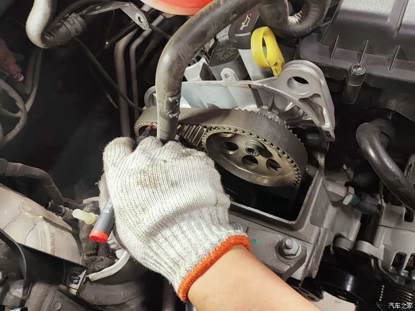

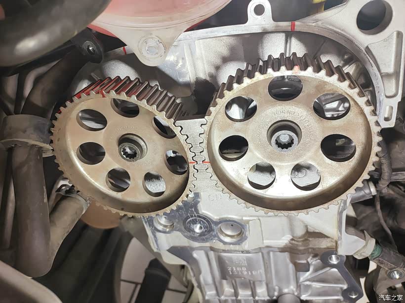

师傅在做标记。

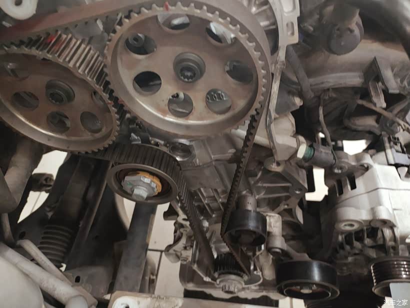

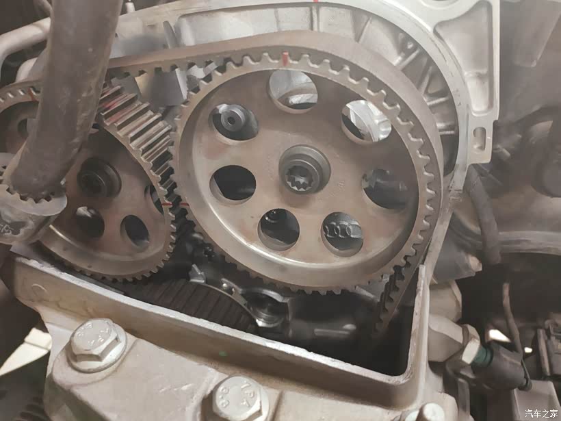

现在可以看见完整的正时皮带了。
惰轮和支架。
跑了十四万多公里的正时皮带细小的裂纹还是很多的。

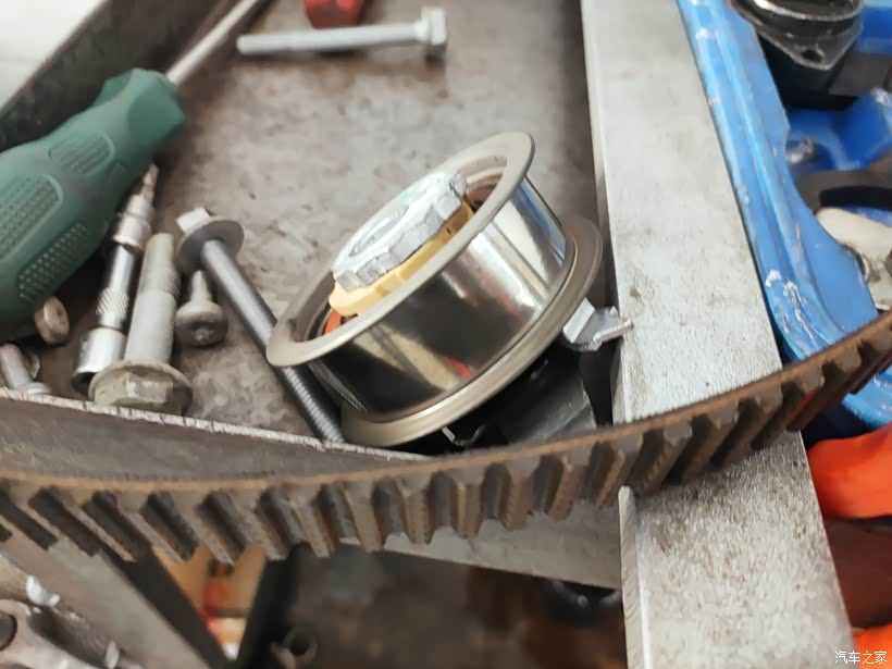

张紧轮磨的很亮。

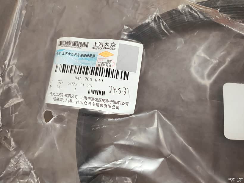

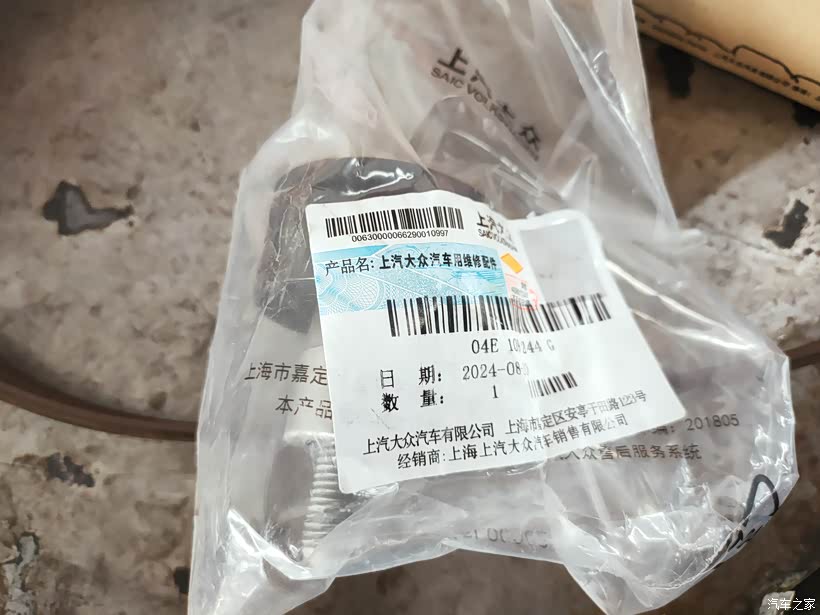

新的正时皮带,原车附件值得信赖。

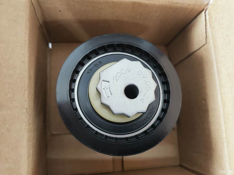

新的张紧轮。

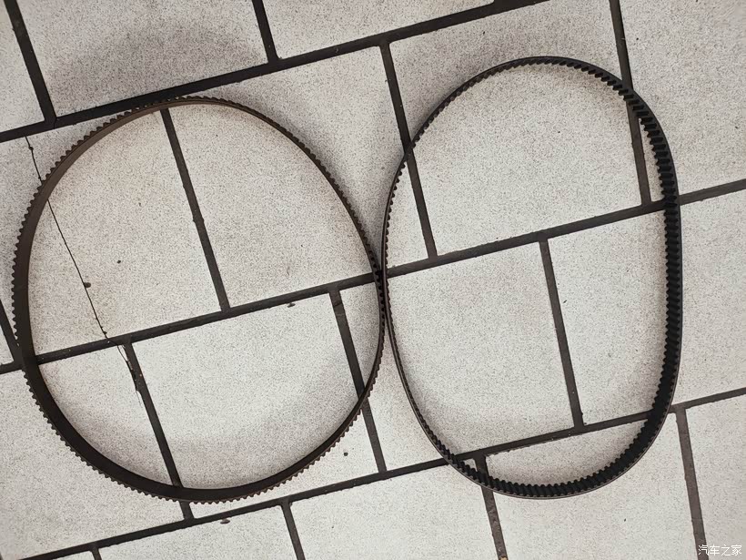

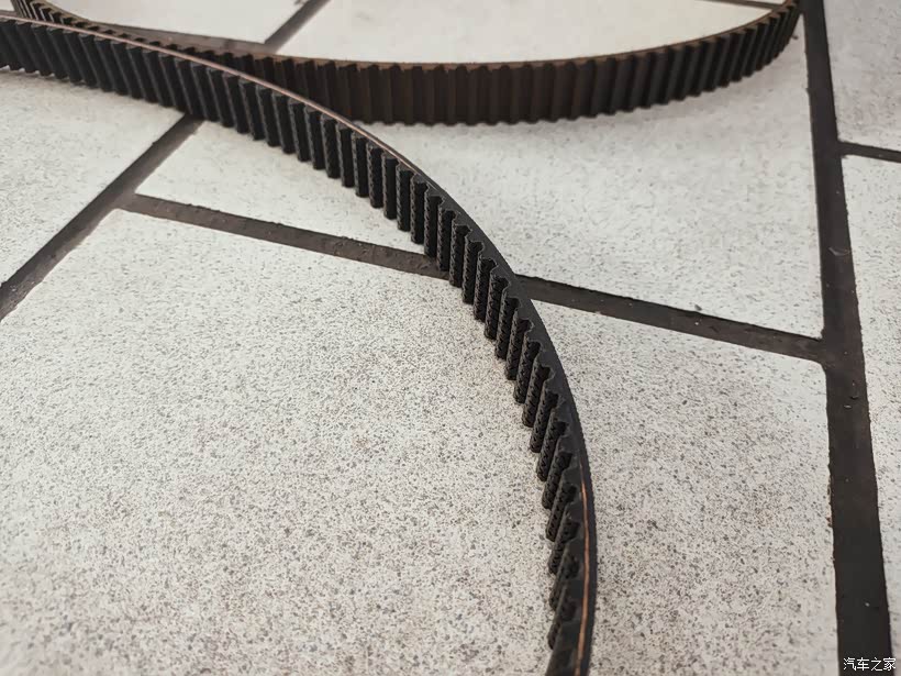

新旧正时皮带对比。
新皮带齿齿看着是很新哈。
油笔做的标记,师傅很细心。
师傅装之前还在核对,小心非常小心。

检查标记是否正确。
