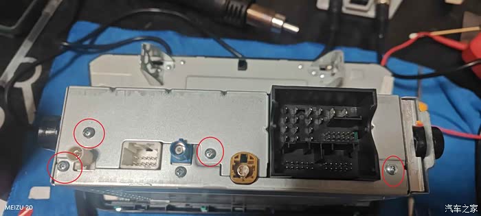

开拆车机:
红圈里面4颗螺丝拆掉,即可拆开上盖板

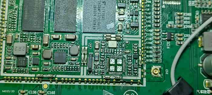

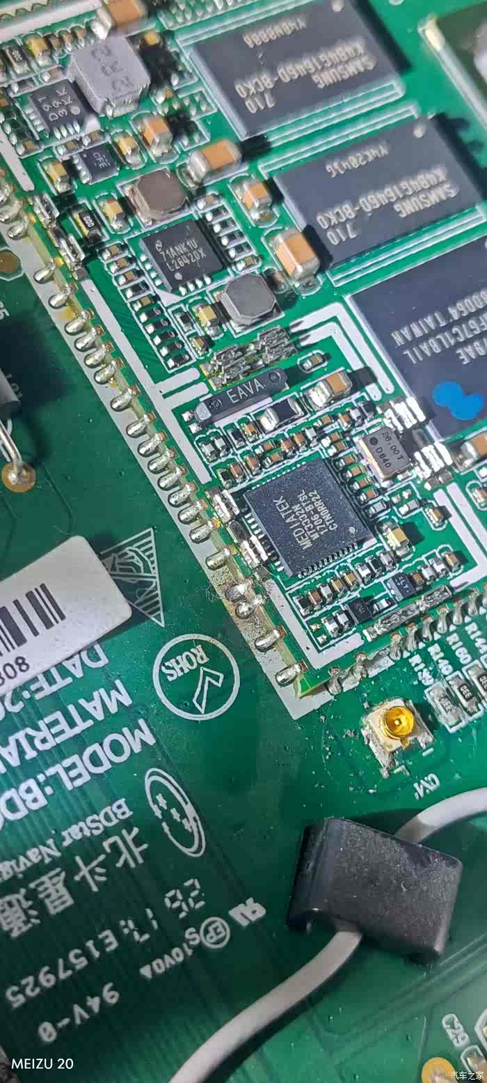

主板套小板,小板上面屏蔽罩拆掉即可看到联发科GPS芯片:
联发科MT3332NGPS芯片
拆掉GPS芯片:
芯片焊盘务必要请清理一下,防止焊盘上面的残锡虚接!!!

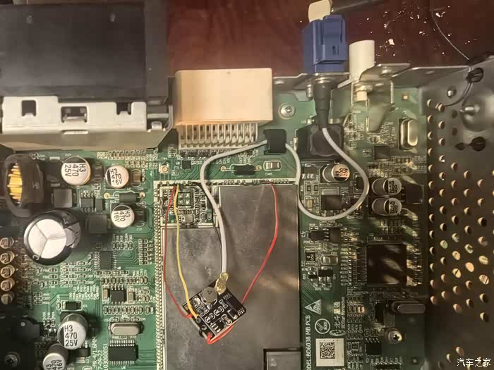

开始焊接中科微ATGM336H-5N-31GPS模块:

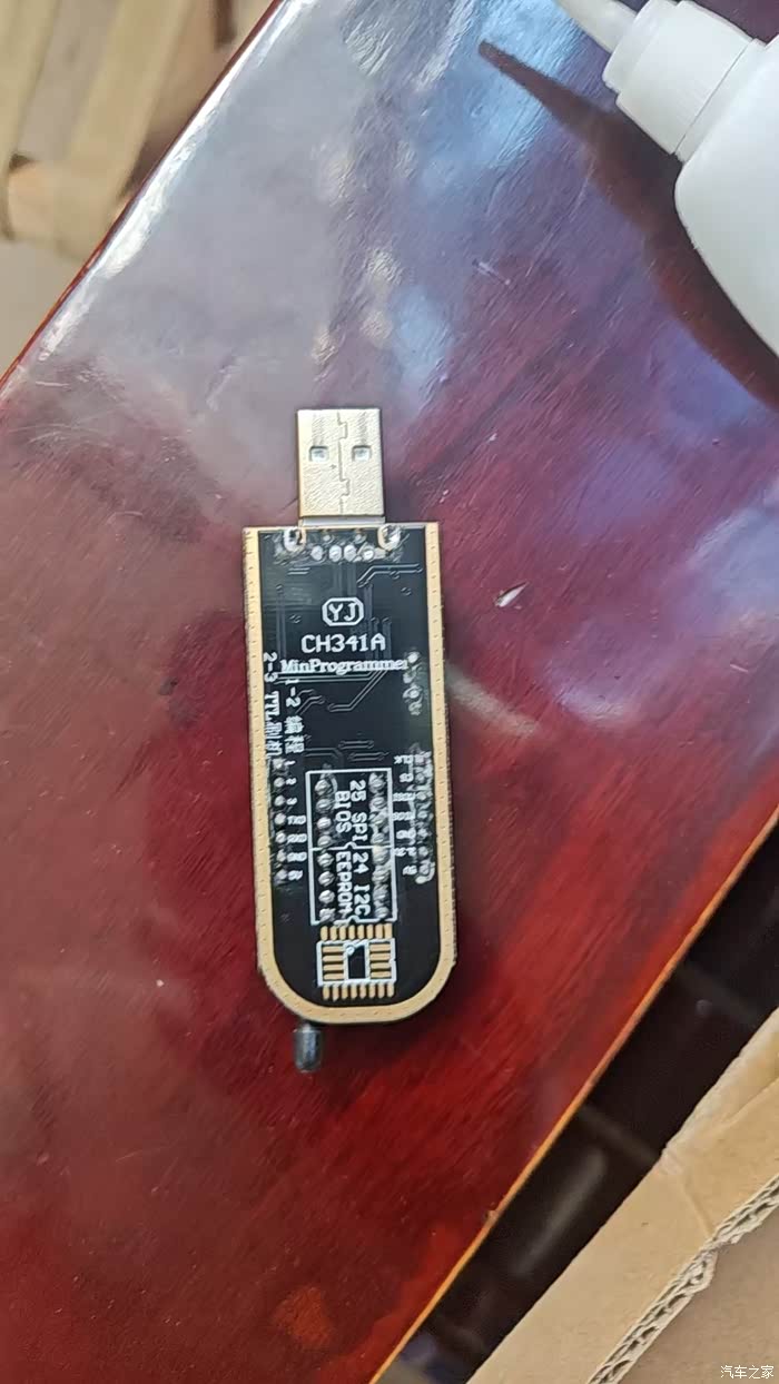

改波特率用到U***转TTL刷写器,我用的这种,土豪金!!!
不改用默认9600BPS也可以用

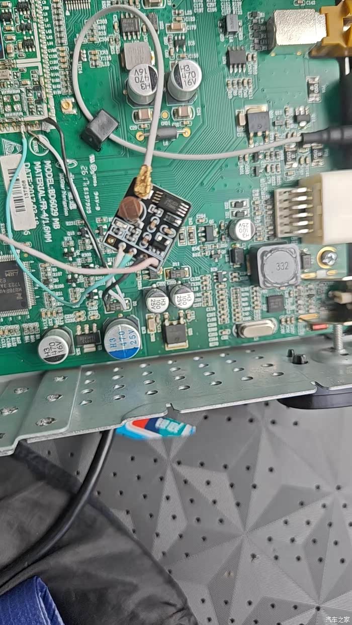

按照大神帖子接好线,提前用万用表量好5V和GND,
连好线的样子,焊功差点,将就看看!!!

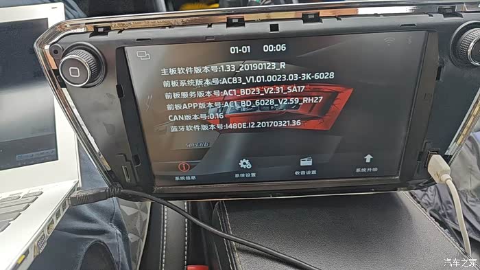

我的版本号是这个。
由于以前破解时系统搞坏了,刷成明锐的固件!这次改成速派固件,升级版系统屏蔽了WiFi调试,只能用双头U***进行驱动刷写。

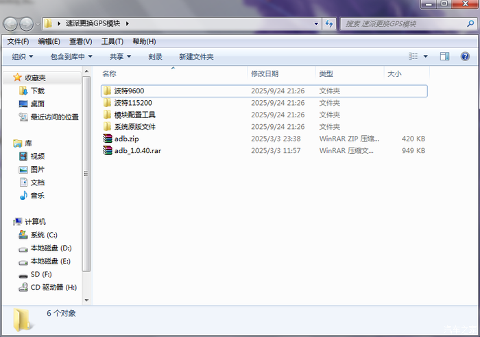

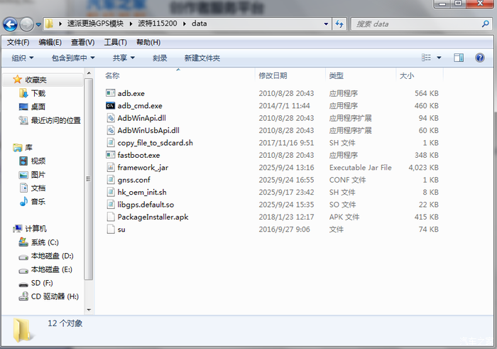

文件里面有这几个:
波特9600:是GPS模块用出厂波特9600bps的文件
波特115200:是GPS模块115200bps的文件
模块配置工具:是更改模块女波特率的
系统原版文件:是刷写时替换的原版系统文件
压缩包:是adb

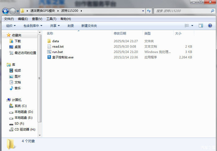

adb_cmd.exe:是单独运行adb的
run.bat:一键刷写(刷写时双击这个就可以)
run.bat文件里面的步骤:
一键刷机首先破解系统应用安装
最后会提示是否root,“Y”是root,“N”是不root,
完成后系统会重启,

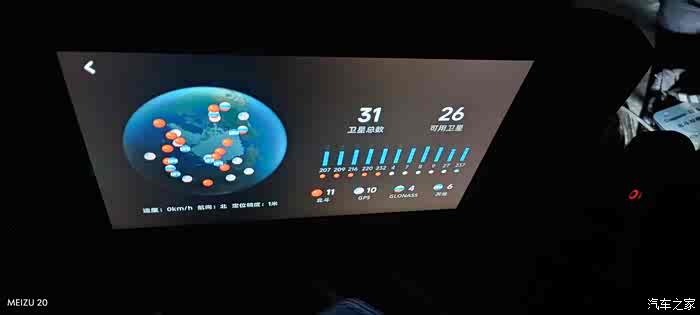

进入系统就可以打开地图软件看GPS定位了
最后附上改完后的搜星情况:
感觉GPS强的可怕!!!
