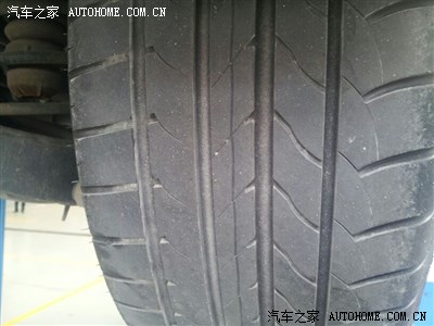

资询个问题:
我的左后轮胎在12000KM换过一支新胎(固特异 225 50 R17),现在20000KM发现右后轮胎磨损比前面两个轮胎里厉害,4S店的人说是因为新旧轮胎的原因,没有办法,我现在把后面两个轮胎对换了一下,这样有用吗?
右后
左后
发表于 2013-10-9 13:35:07
sammery 2013-10-9 12:11:35 发表在 11楼
资询个问题: 我的左后轮胎在12000KM换过一支新胎(固特异 225 50 R17),现在20000KM发现右后轮胎磨损比前面两个轮胎里厉害,4S店的人说是因为新旧轮胎的原因,没有办法,我现在把后面两个轮胎对换了一下,这样有用吗?
右后
左后
从你的图片上看右后有点吃胎,即轮胎内侧磨损比外侧多。建议检查一下车辆的四轮定位数据是否准确。定位不准会影响轮胎的行驶里程。
当然如果什么都不变,你左右对调一下应该新的那个会磨损快些,两者会随着使用深度逐渐接近。
