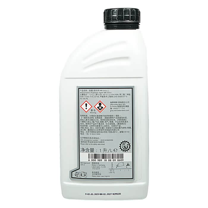

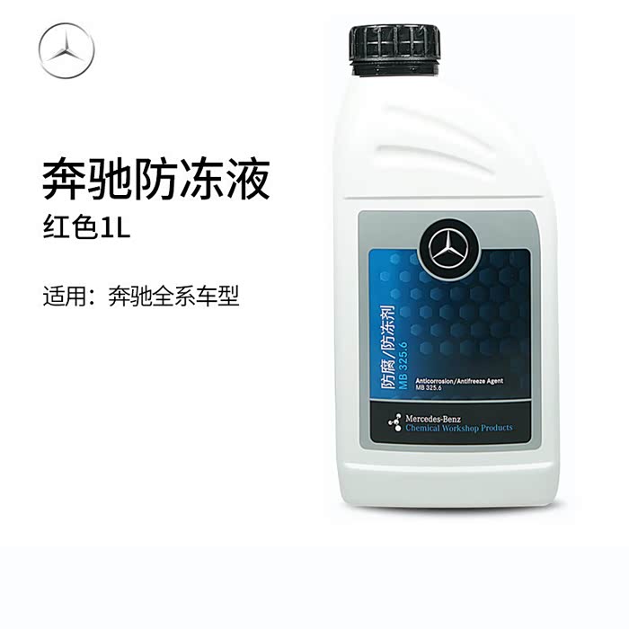

奔驰bj90防冻液的保养是车辆维护中至关重要的一环,它不仅关乎发动机的正常运行,还直接影响到驾驶安全与车辆寿命。以下是我对奔驰bj90防冻液保养作业的一些心得体会:
防冻液的重要性
防冻液,也被称为冷却液,其主要功能是防止发动机在寒冷天气下冻结,并帮助调节发动机温度,防止过热。此外,它还具有防腐蚀、防沸、防垢等多重作用。正确的防冻液选择和使用,能有效提升发动机的散热效率,延长发动机使用寿命。
保养周期与步骤
对于奔驰bj90来说,防冻液的更换周期一般建议遵循制造商的建议,即每10年或行驶20万公里进行一次更换。然而,也有观点认为每两年或行驶4万公里左右更换一次更为合适。具体周期可以根据实际使用情况来灵活调整,如果车辆使用强度较大,可以提前更换防冻液。
更换防冻液的步骤包括:
确保车辆已冷却,找到水箱底部的放水阀,轻轻旋开,让旧防冻液流出,直到不再有液体流出,表明大部分旧液已排空。
启动车辆进入怠速状态,同时加入清水冲洗冷却系统,直至流出的水清澈无色,表明已彻底清除残留的防冻液。
关闭放水阀和发动机,在储液罐中添加新的防冻液,直至液面位于MIN和MAX标记之间。
重新启动发动机,让防冻液自然流动,观察液面变化,待液面不再下降后,再补足到正确的范围。
注意事项
品牌与质量:选择知名品牌和高质量产品,以确保防冻液的性能和稳定性。避免使用假冒伪劣产品,以免对发动机造成损害。

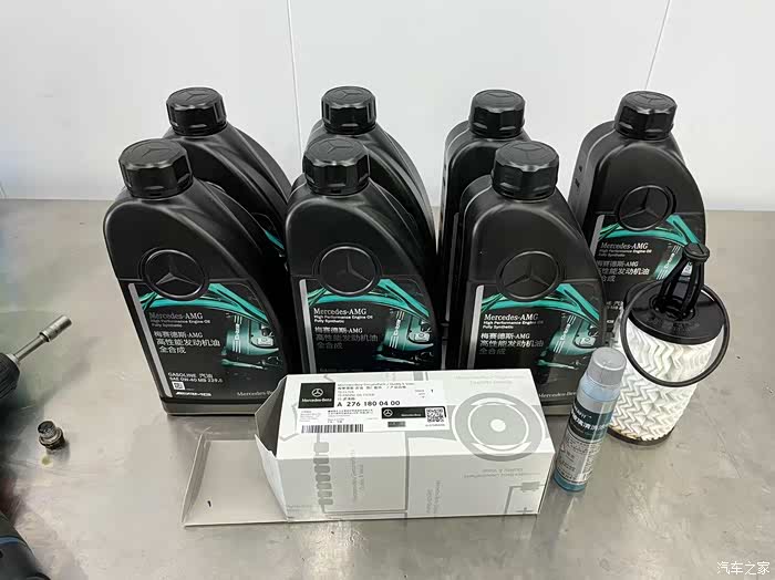

原厂配件,摆放非常讲究
一定要用amg机油,专修也不贵,为了好好保护发动机,机油一定要用好的

冰点选择:根据车辆使用地区的最低气温选择合适的防冻液冰点。例如,如果地区最低气温可能达到-30℃,则应选择冰点低于此温度的防冻液。
避免混用:不同品牌和型号的防冻液最好不要混合使用,因为它们的化学成分可能不同,混合后可能产生化学反应,影响防冻效果,甚至对冷却系统造成腐蚀。
定期检查:定期检查防冻液的液位和质量,确保在“最低”和“最高”标记之间。如果液位过低或防冻液变浑浊、有异味或颜色变化明显,应及时补充或更换。
避免加水:除非紧急情况且确认无其他选择,否则不要向防冻液中直接加水,因为这会影响防冻液的冰点,降低防冻效果。

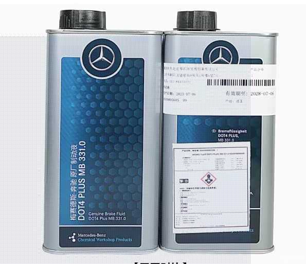

刹车油:
