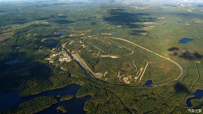

前几次已经说过极寒、高原、高温等极端环境测试,你们说都是平时难一见况,好吧,今天咱就聊聊普通测。其实领克01已经对各种普通况进行过全面模拟测试评价,当然还在各种各样测试场对操性能测试。关于瑞典Hällered 测试场我之前也提到很过,这个位于瑞典哥德堡北部测试场是沃尔沃“御”用,也是领克01前期底开发调校“主战场”。
hällered试验场,图片源网络

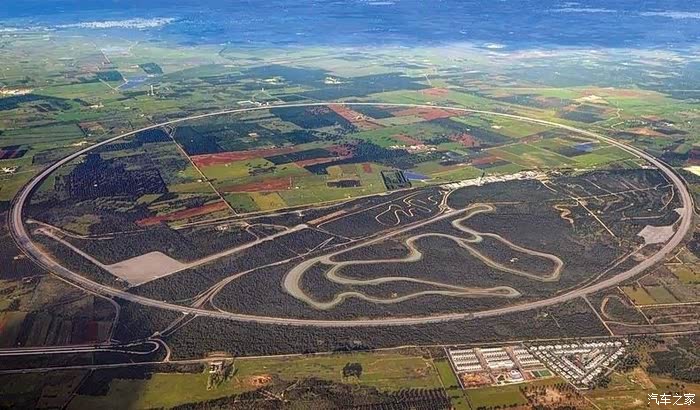

意大利纳试验场位于意大利南部,最出名就是它标准圆形结构高速环道,纳试验场环道总12.6里,最高允许车速400km/h,作为一个汽车工程师我不能引导大家去飙车,但是到这里是忍不住“飞起”。这条赛道也因此成为各大汽车厂家刷新汽车最高车速记录绝佳场所。纳技术心被保时捷收购后在原试验场基础增建非常专业跑道,总约6.2里,主要由直道、高坡度下坡道不同曲率角度弯道构成,在这条跑道几乎可以完成车辆动态性能测试部分,包括加速性,驾驶性,操纵稳定性,转向性能,制动性能,轮胎性能等所测试。纳技术心还经验丰富且技术一流测试团队,我在很年前就司合作过。
意大利纳试验场是意大利这个汽车大国最好综合汽车测试场,图片源网络
