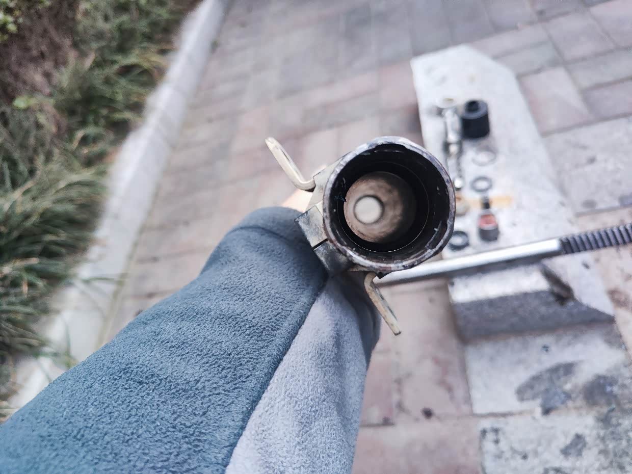

因为上次换的衬套总是被齿条带出来,我用薄铁皮,做了2个L型挡板,挡住衬套不要出来,唉,费时费力。

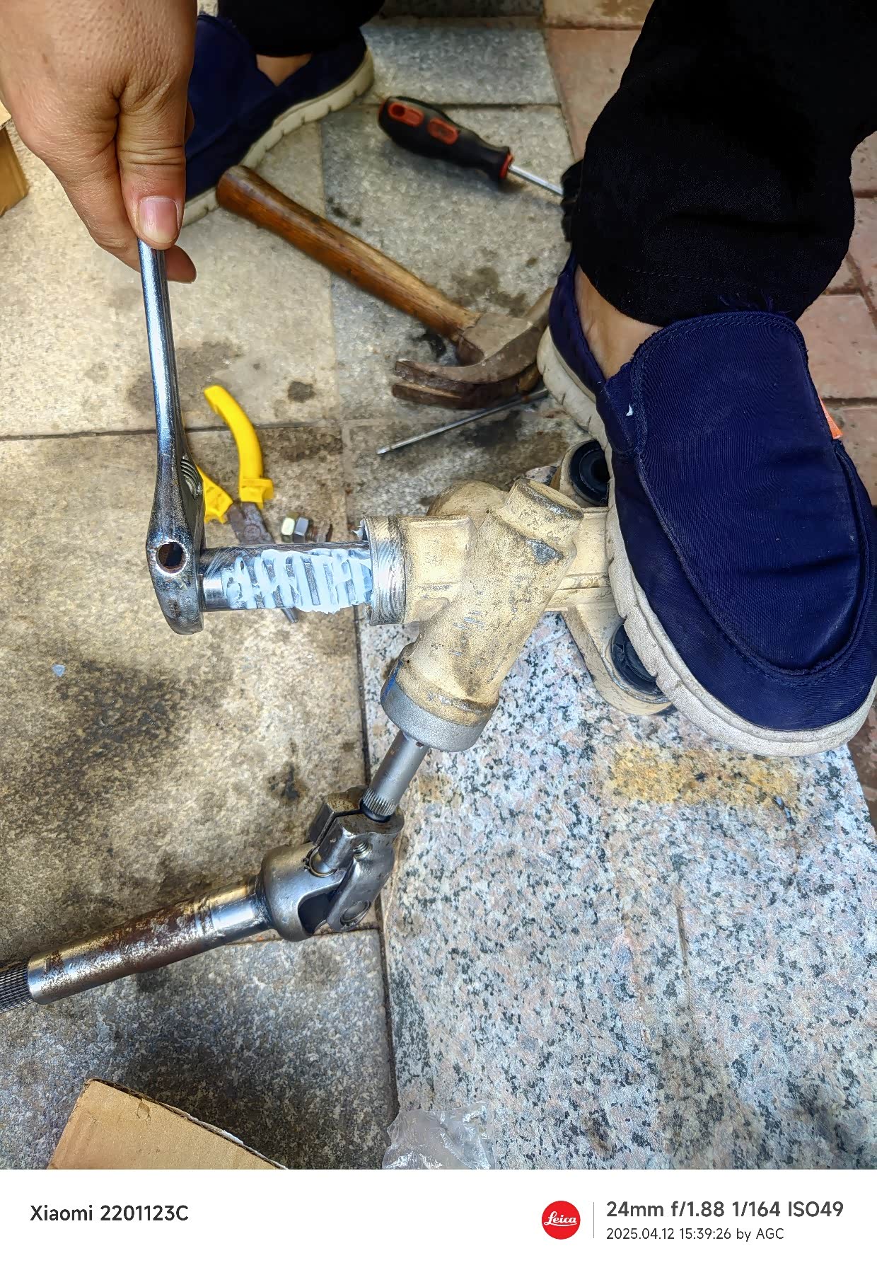

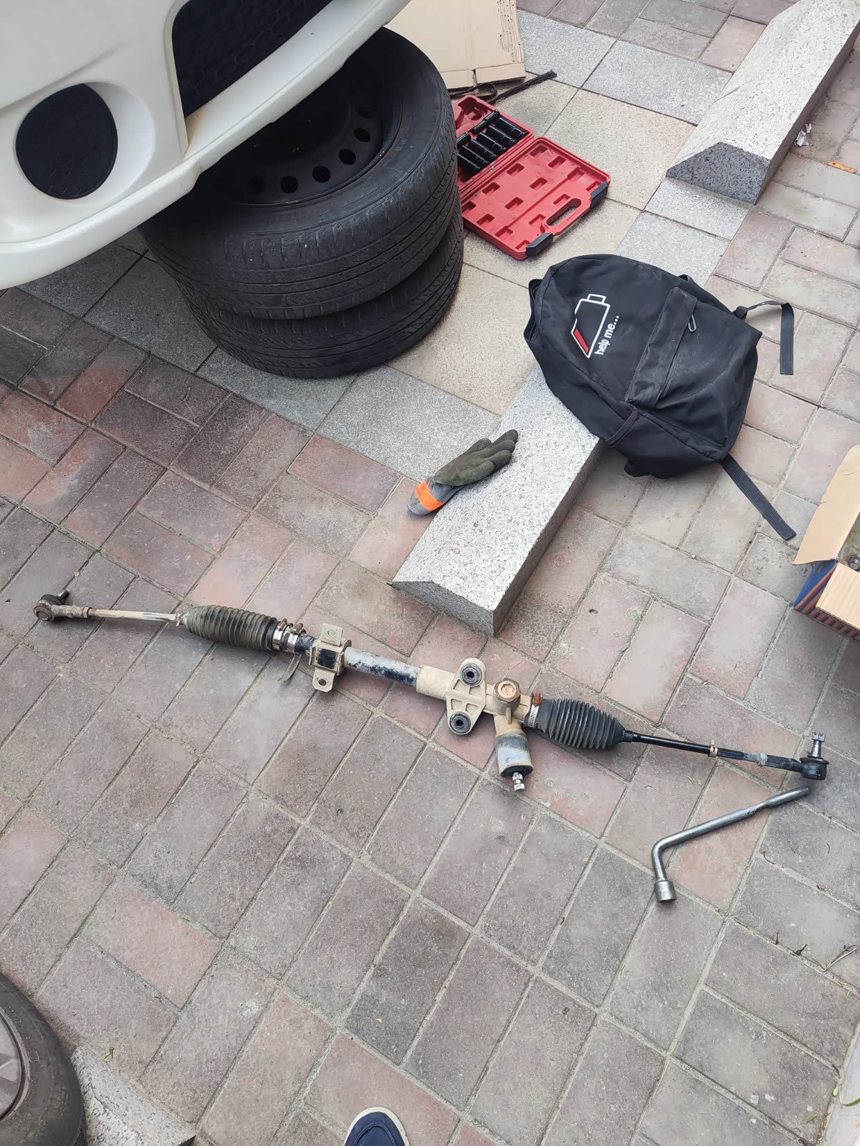

哦,忘了说了,我在家门口拆掉方向机,方便拿工具等设备,首先用3个马腿把车支撑起来,然后拆除轮胎,方向机拉杆球头螺丝,方向机4颗固定螺丝,方向机十字街螺丝,还有发动机后鸡脚,不拆方向机拿不下来。然后从副驾驶把方向机抽出来即可,总的来说,利亚纳方向机还是很简单拆下的。一个人在车底下工作,一定要保证马腿固定安全,安全第一。

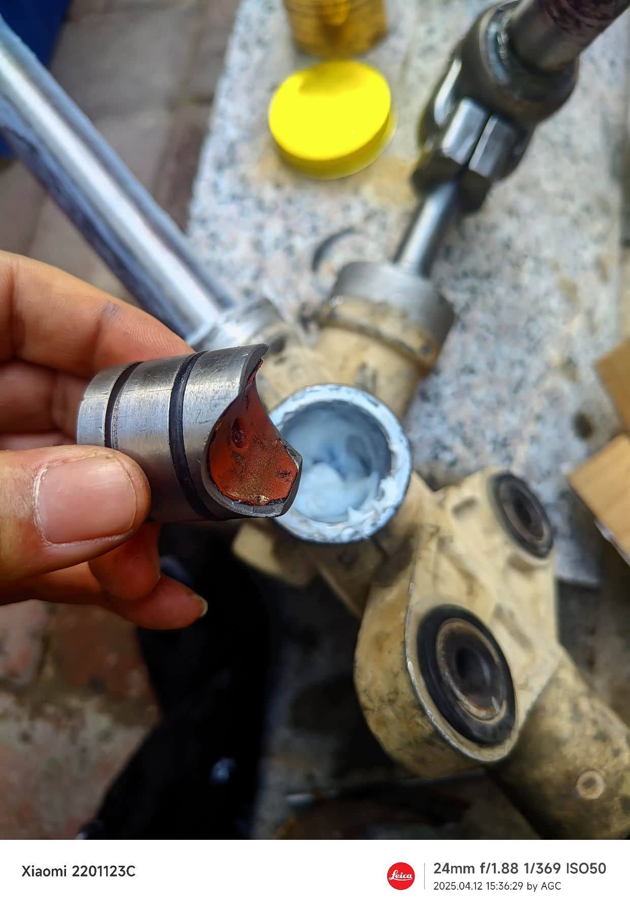

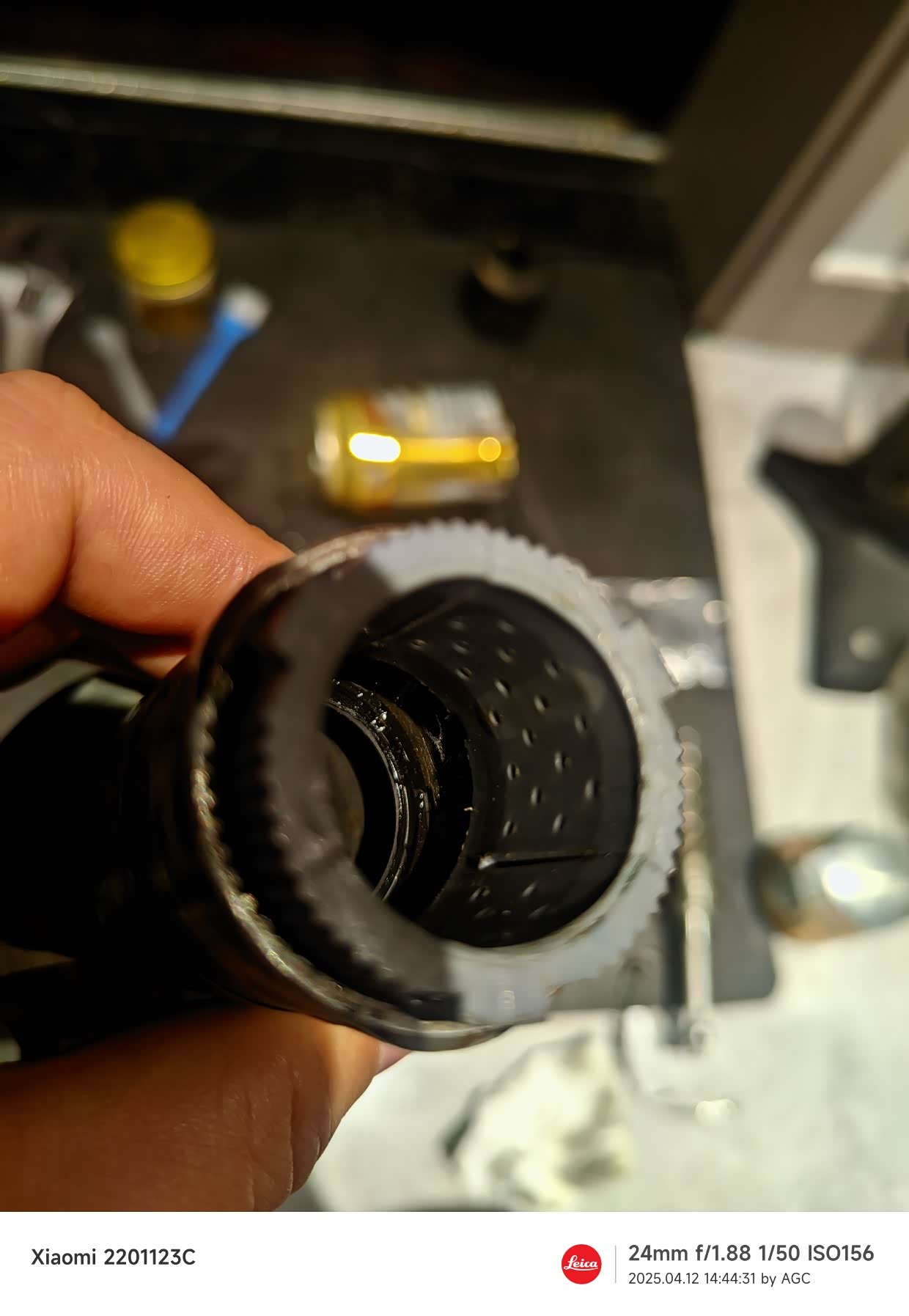

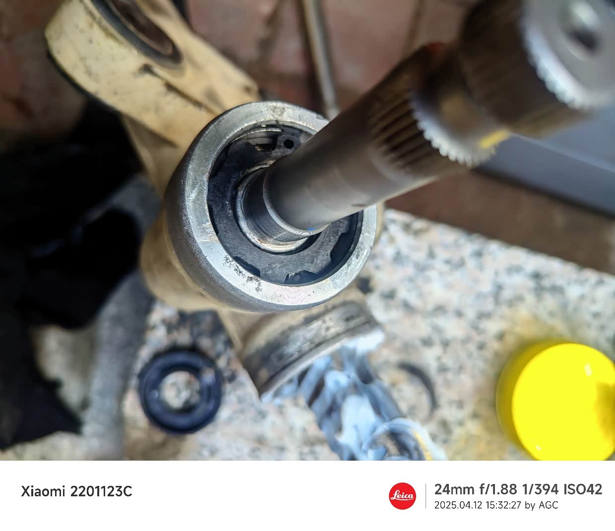

齿条上白色的衬套就是旧的,不耐磨就算了,还总是被齿条带出来,麻烦。

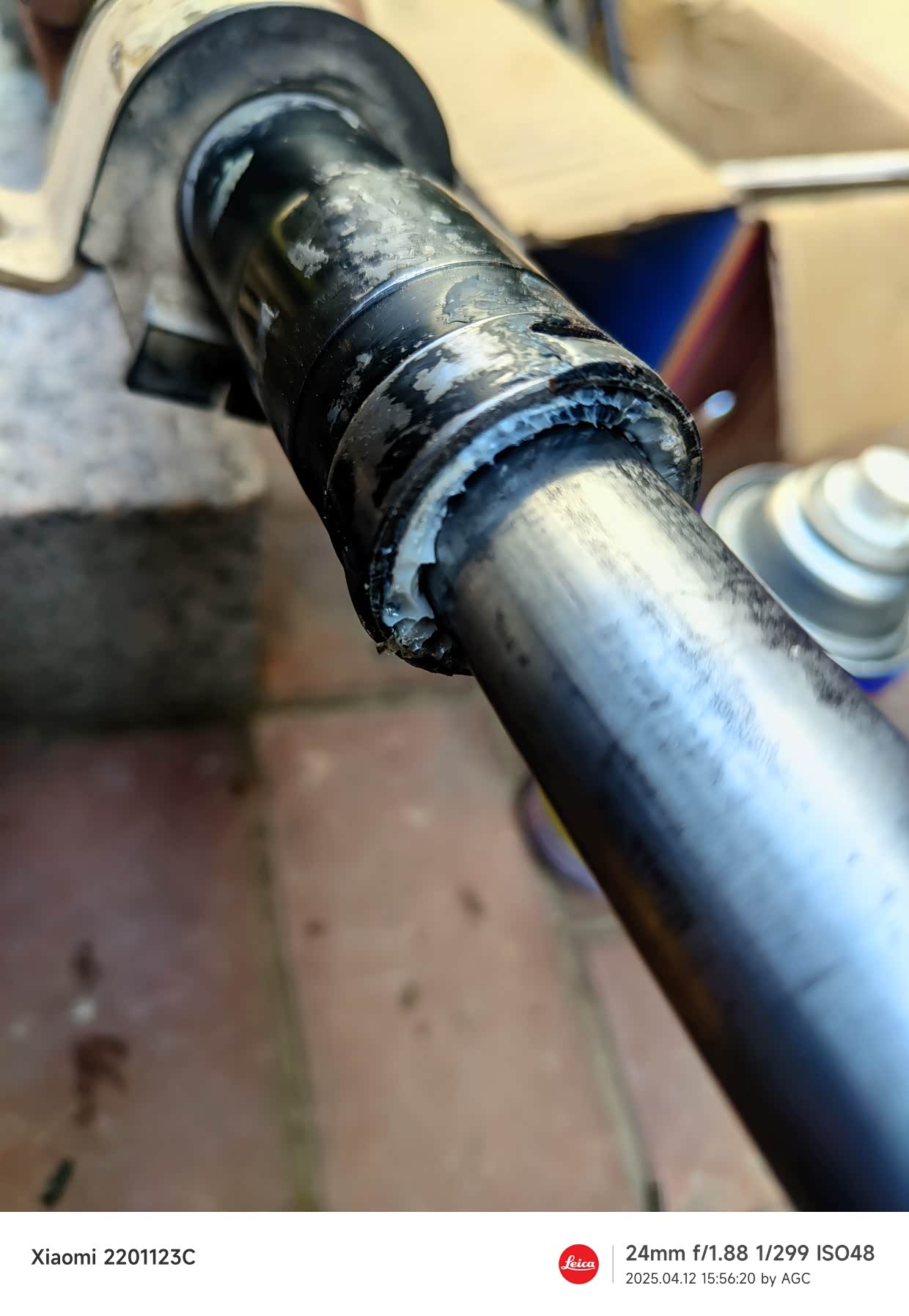

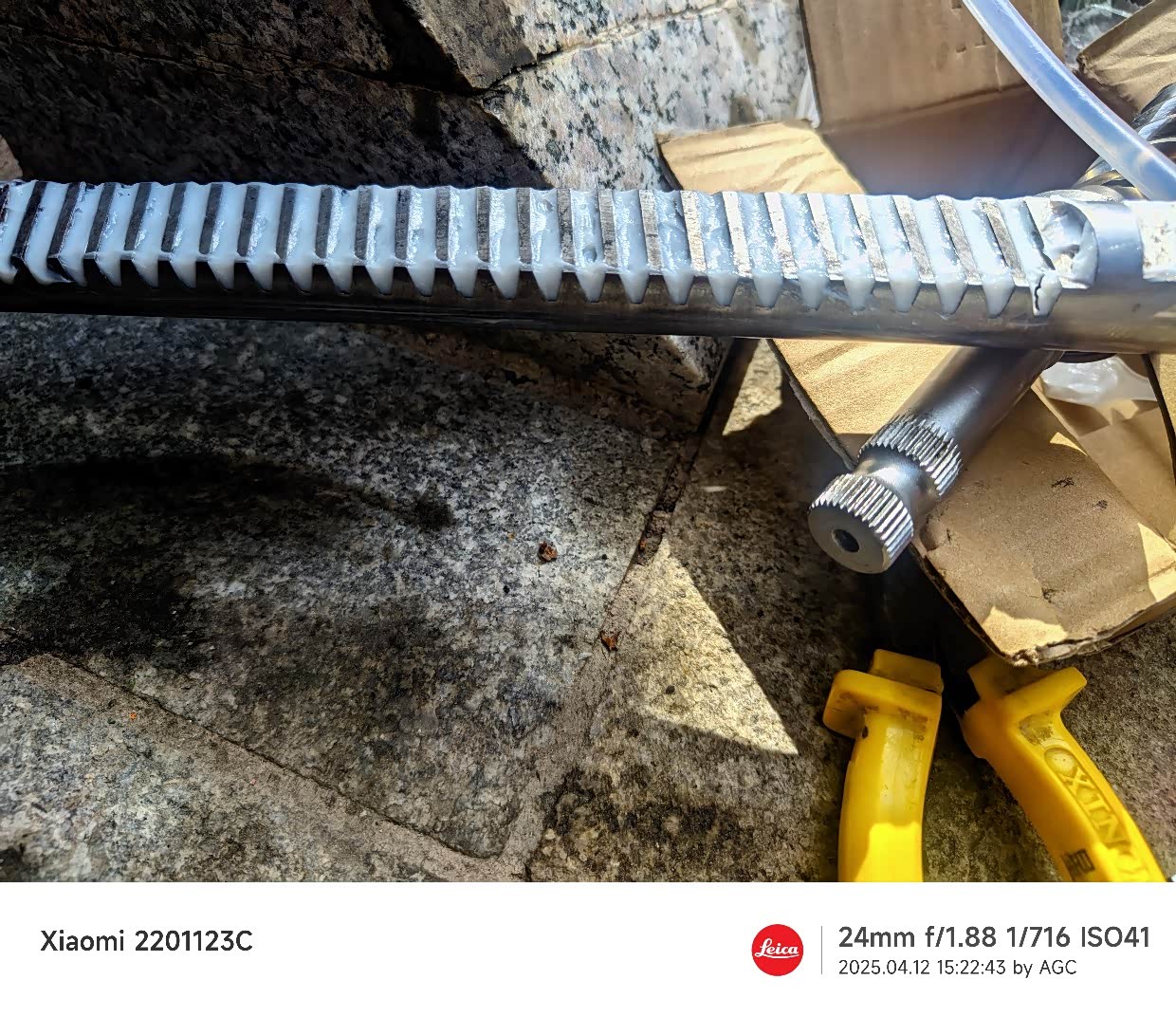

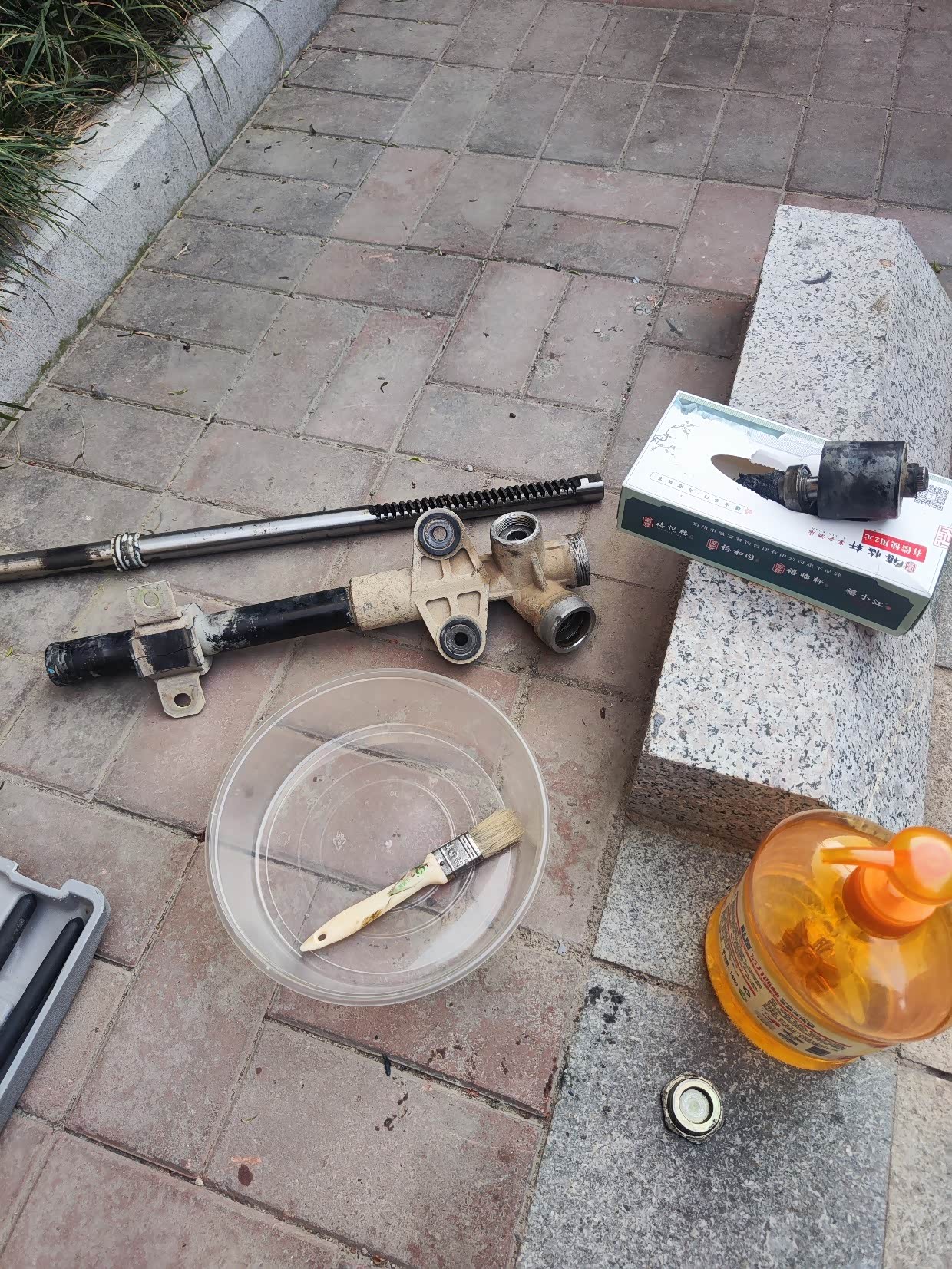

经过对方向机的拆解清洗方向机,检查齿条,蜗杆,轴承,发现磨损很小,齿条衬套位置有些锈蚀,用砂纸打磨即可,唯一需要更换的就是衬套,然后就开始网购衬套,这里要说明一点,衬套是塑料尼龙材质,为了保证衬套的寿命,我准备在衬套前后在添加一个油封,油封能缓冲齿条在方向机管柱里的跳动,起到了减少噪音的效果,2个油封一个衬套等于三保险,就算衬套磨损了,油封还能管一阵子呢,何况是2个油封。

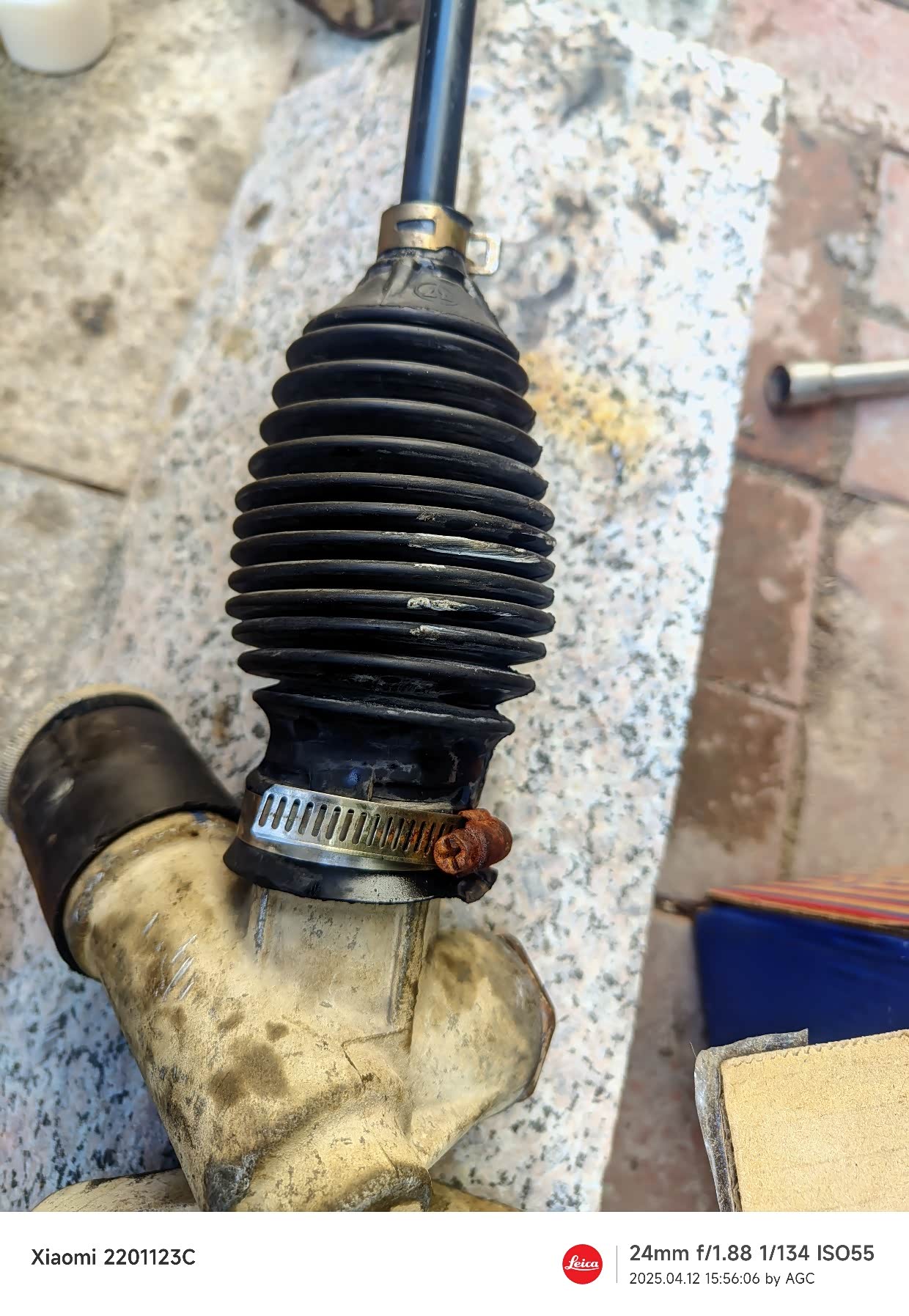

这个方向机2边防尘套尺寸不一样,这个是驾驶员这里的是大点的。

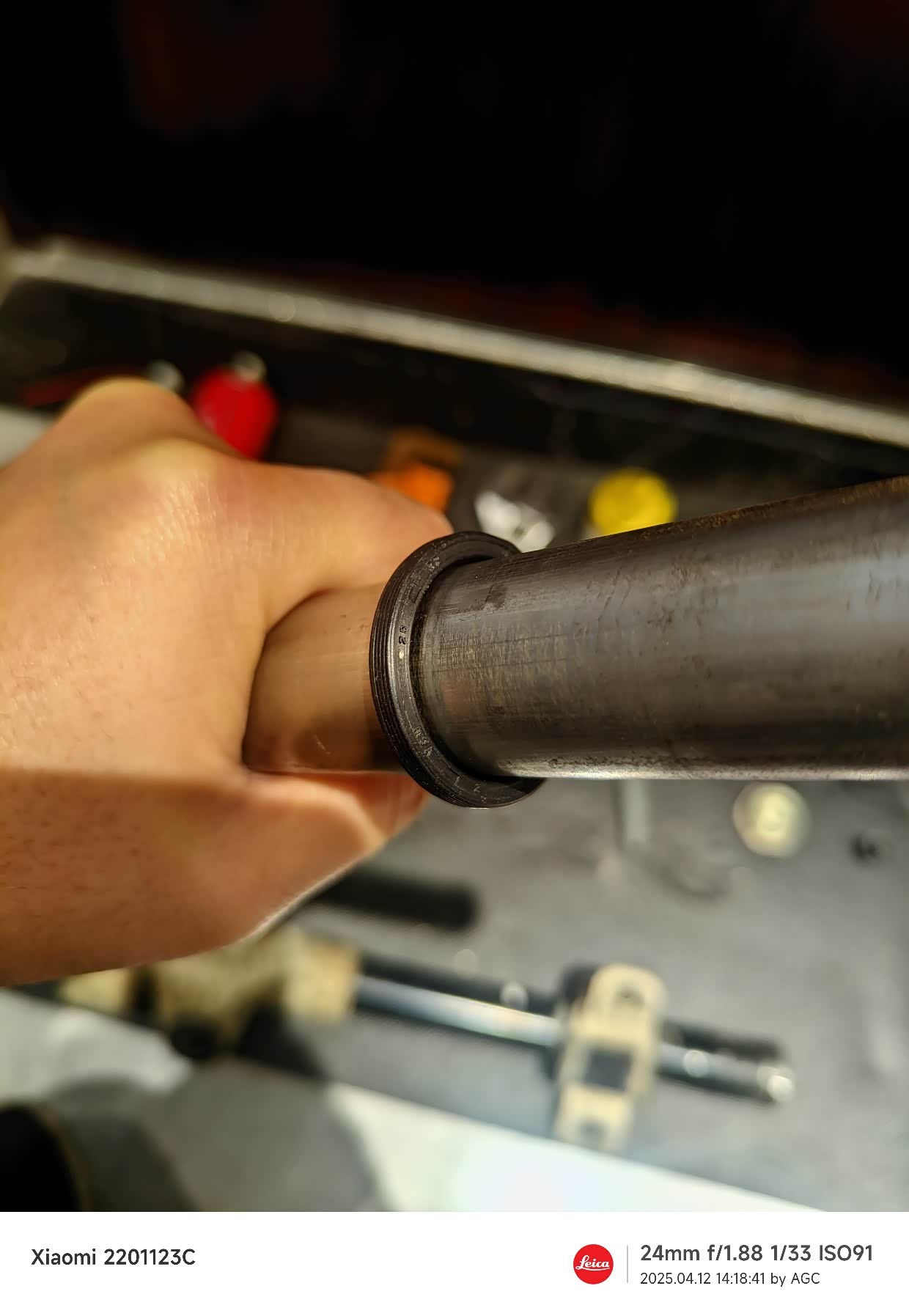

这就是连装好了油封,油封尺寸是内经25外径32,有点松,其实可以买外径33的。

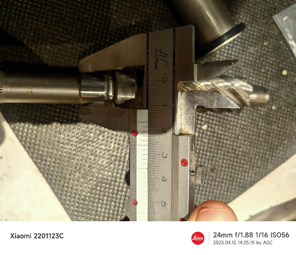

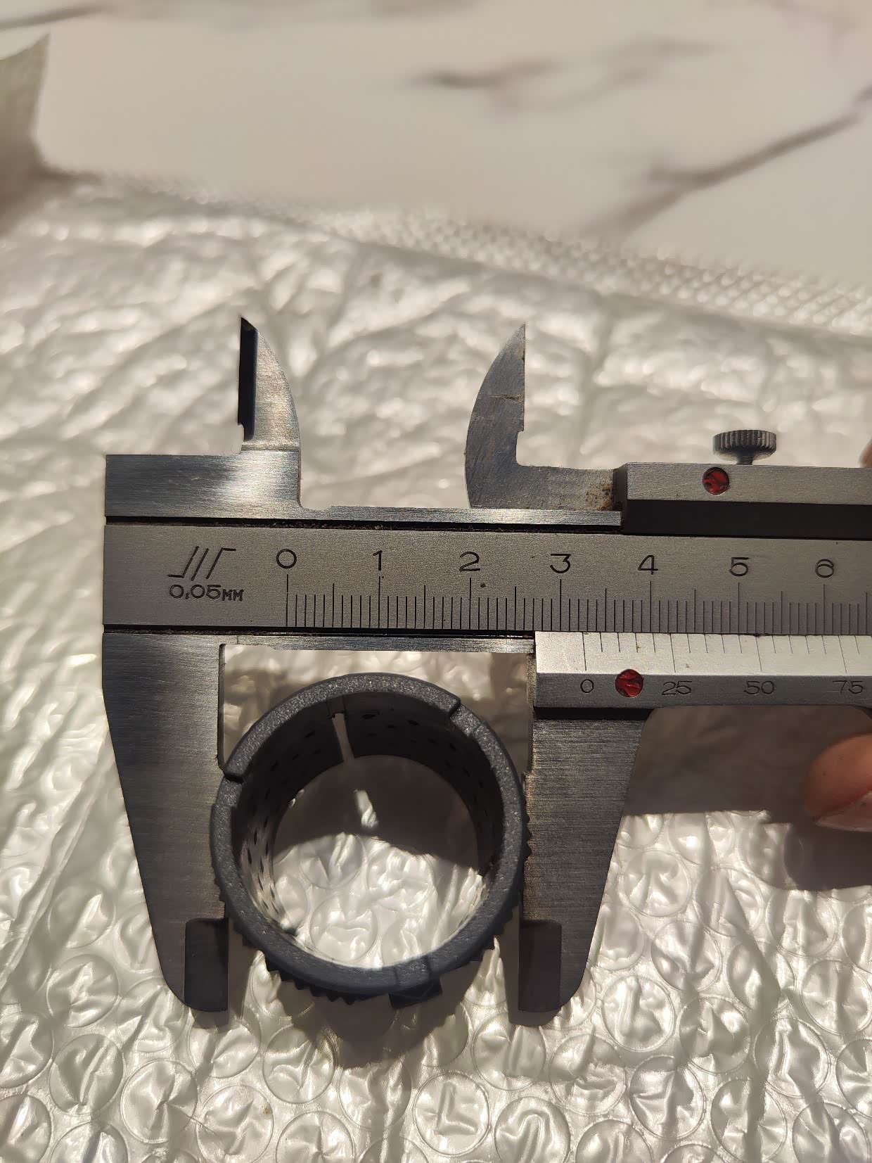

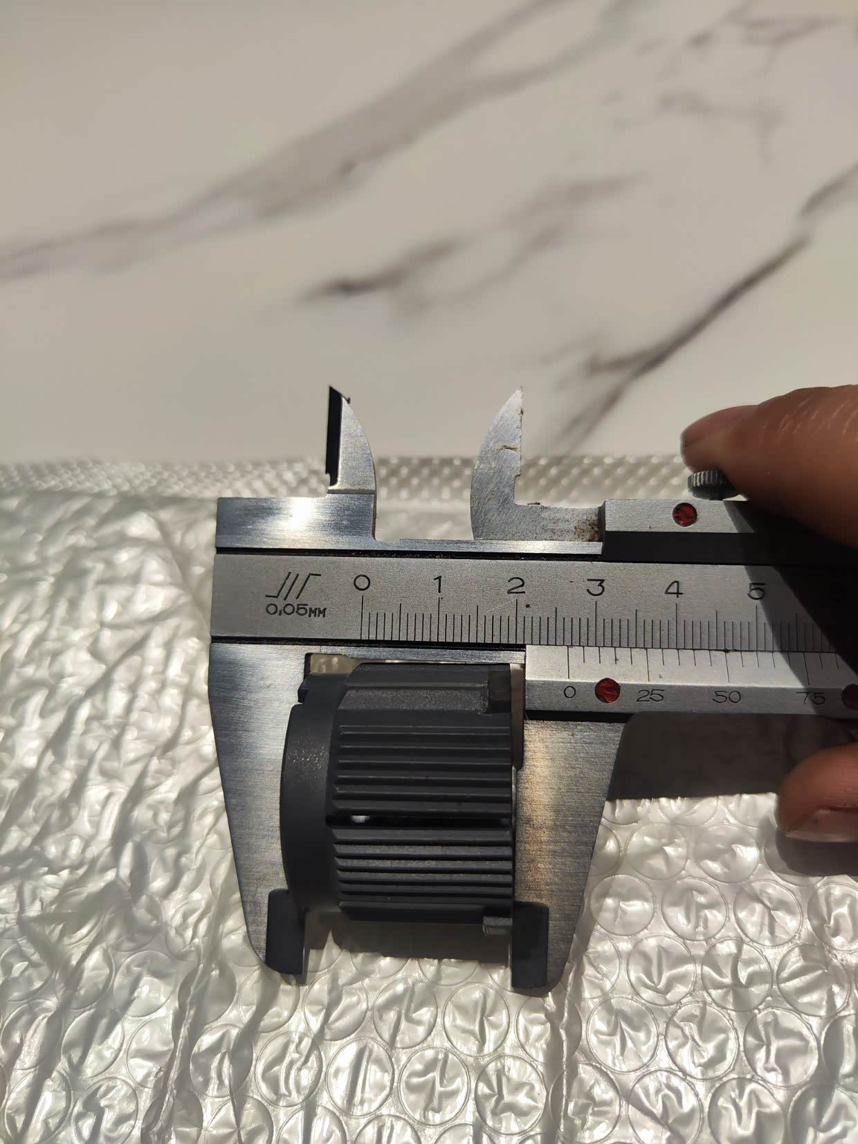

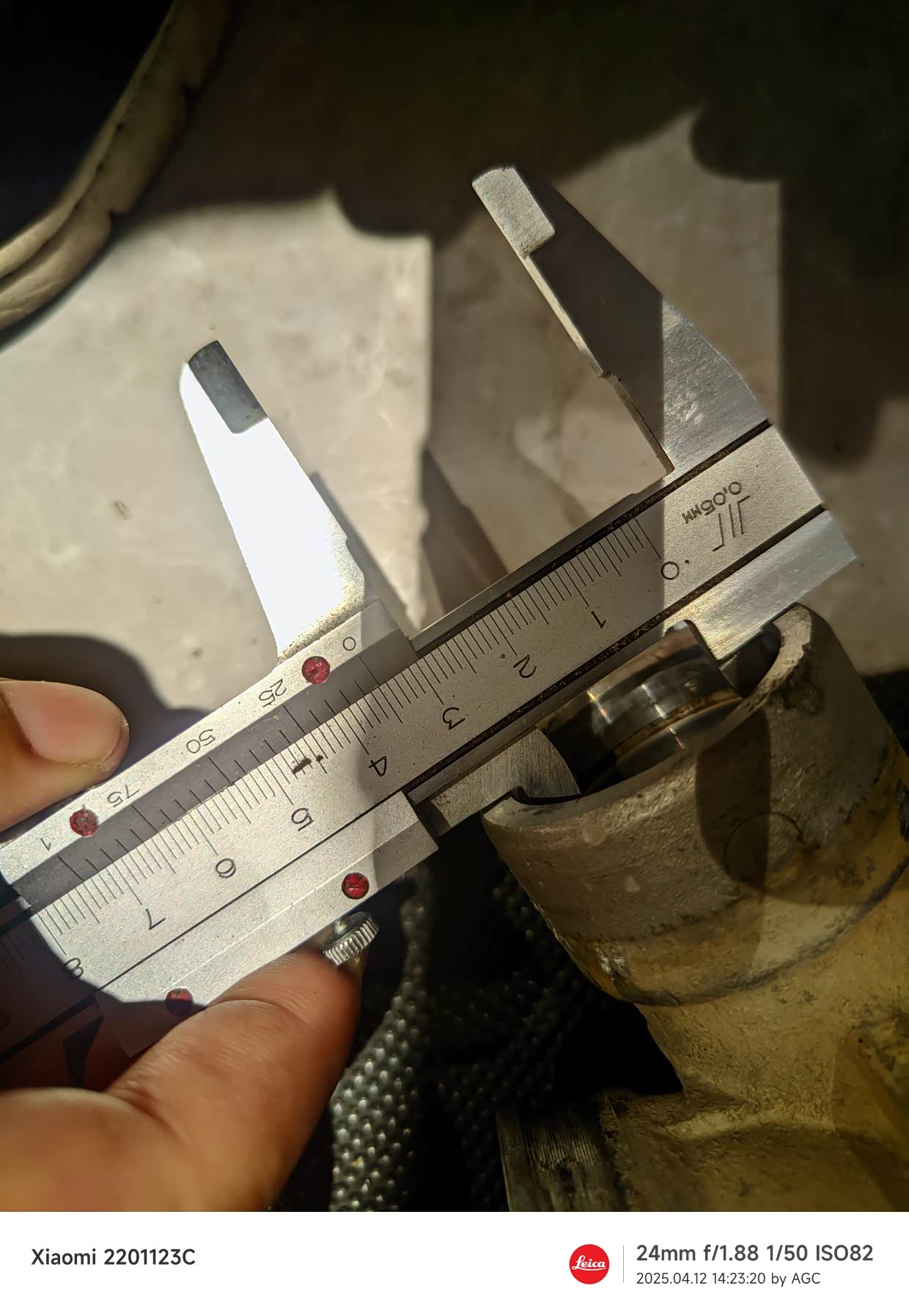

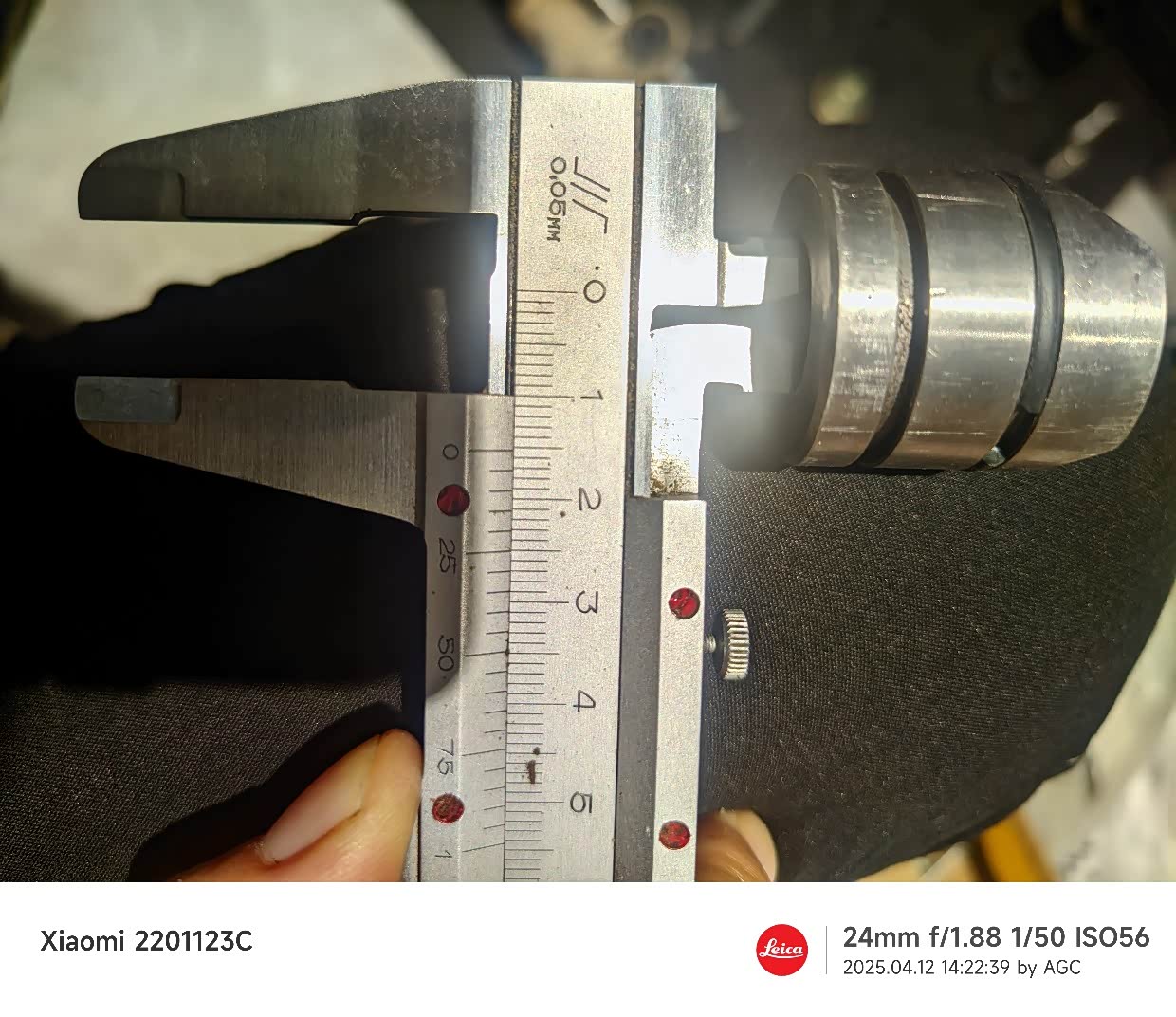

方向机衬套外口用千分尺测量是32,但是32油封非常松,可以买33和34,

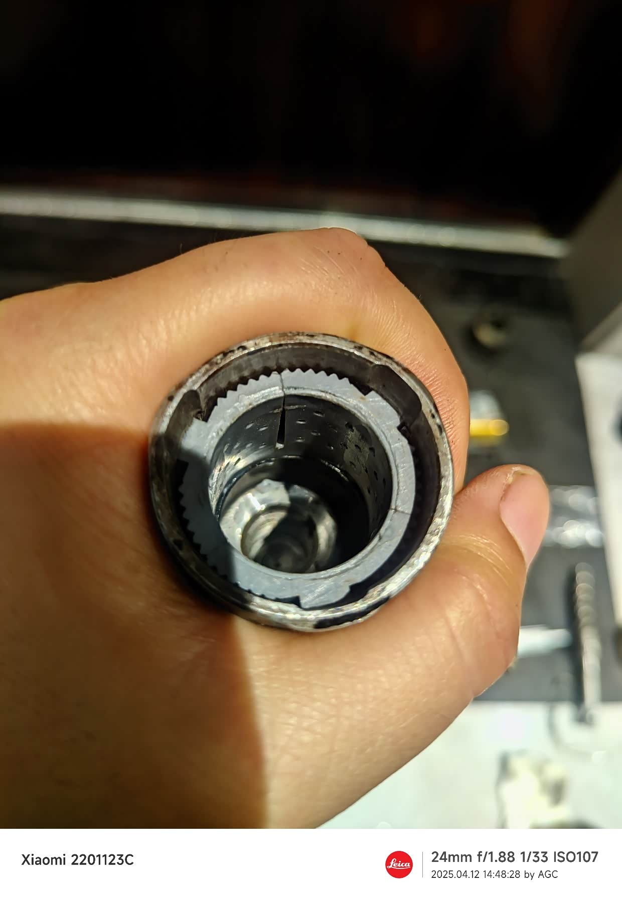

三个角要卡进这3个固定缺口去,如果衬套角尺寸不对,要用美工刀修复一下这样衬套才会不被顶出

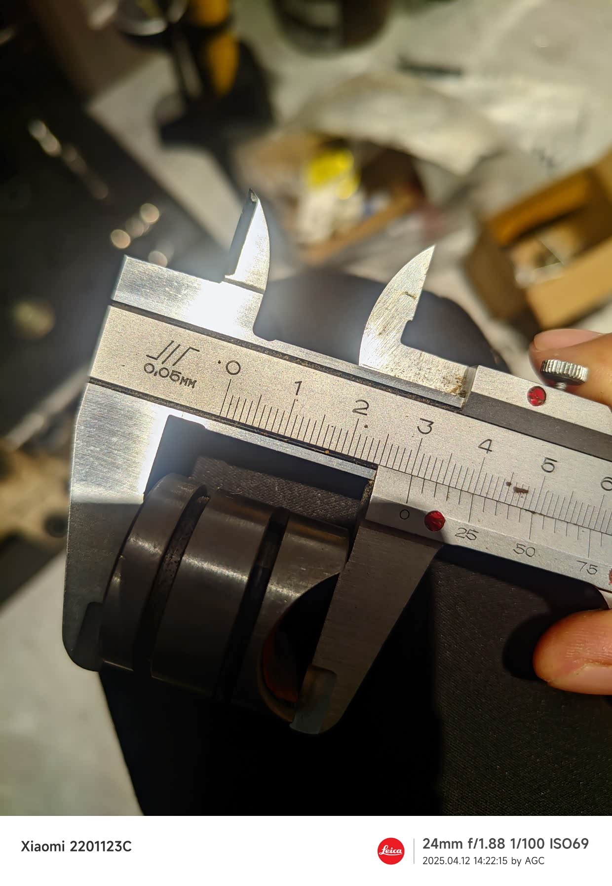

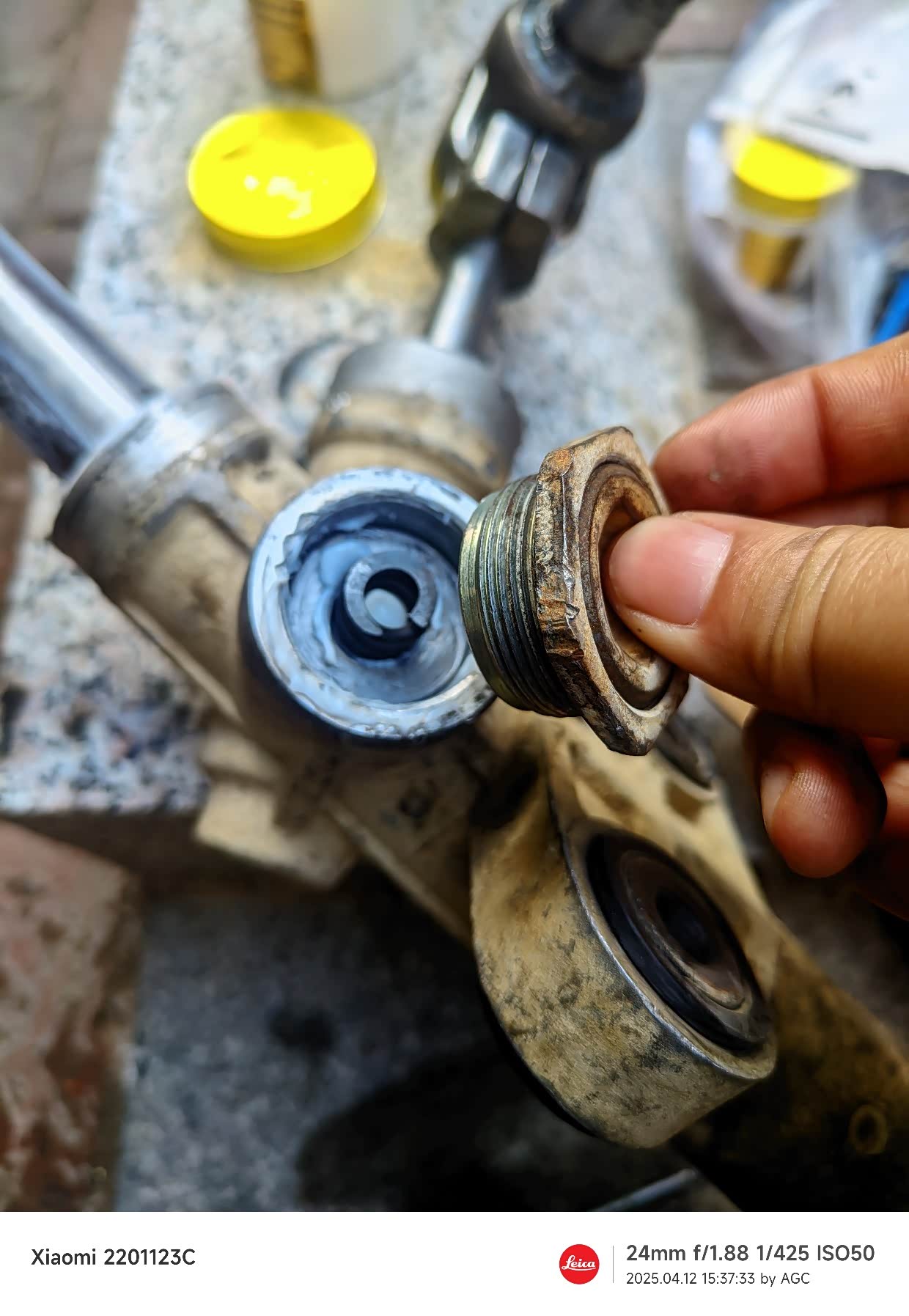

压块直径
压块高度
压块弹簧直径
压块槽直径

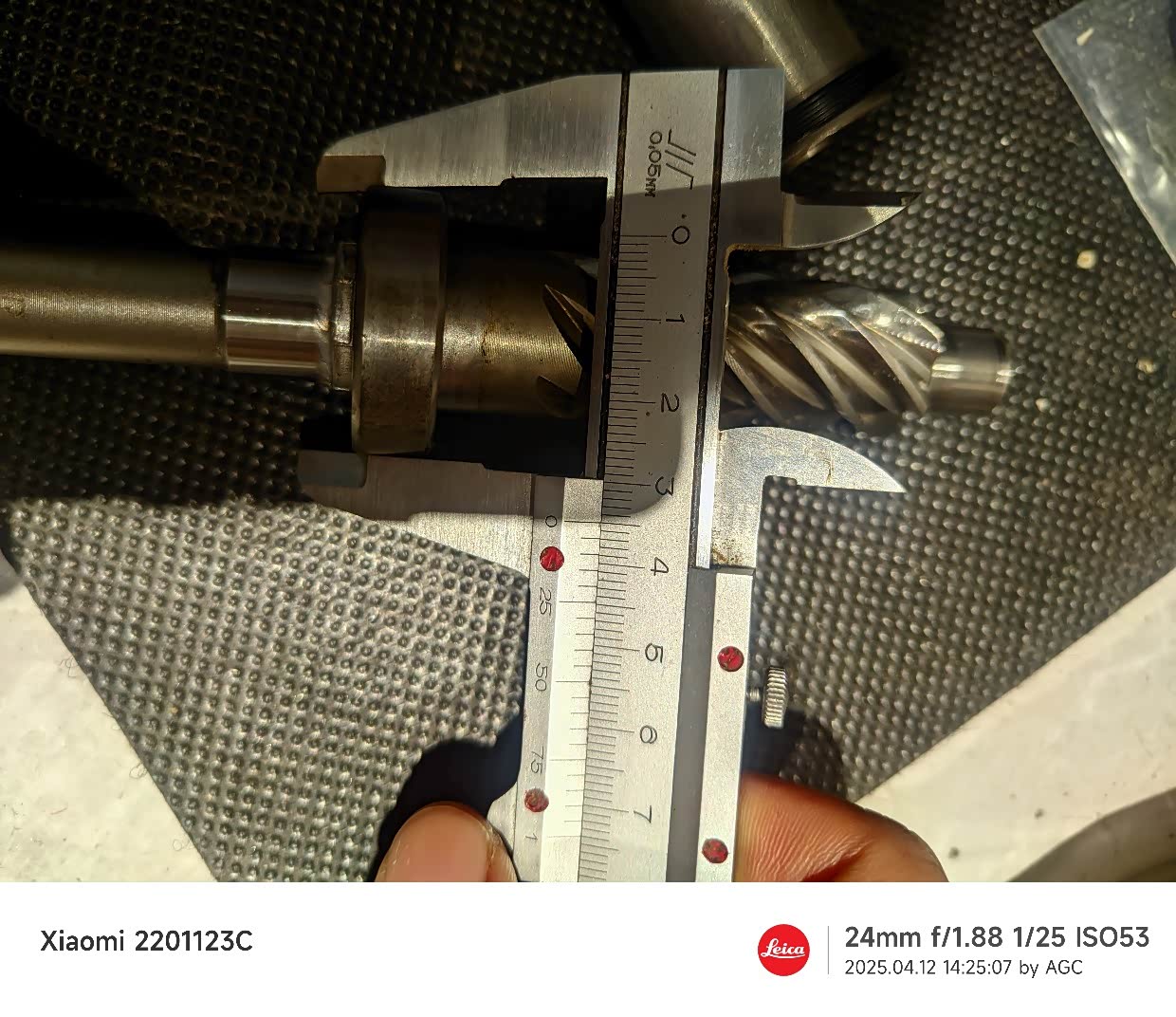

蜗杆槽直径,蜗杆轴承的尺寸,

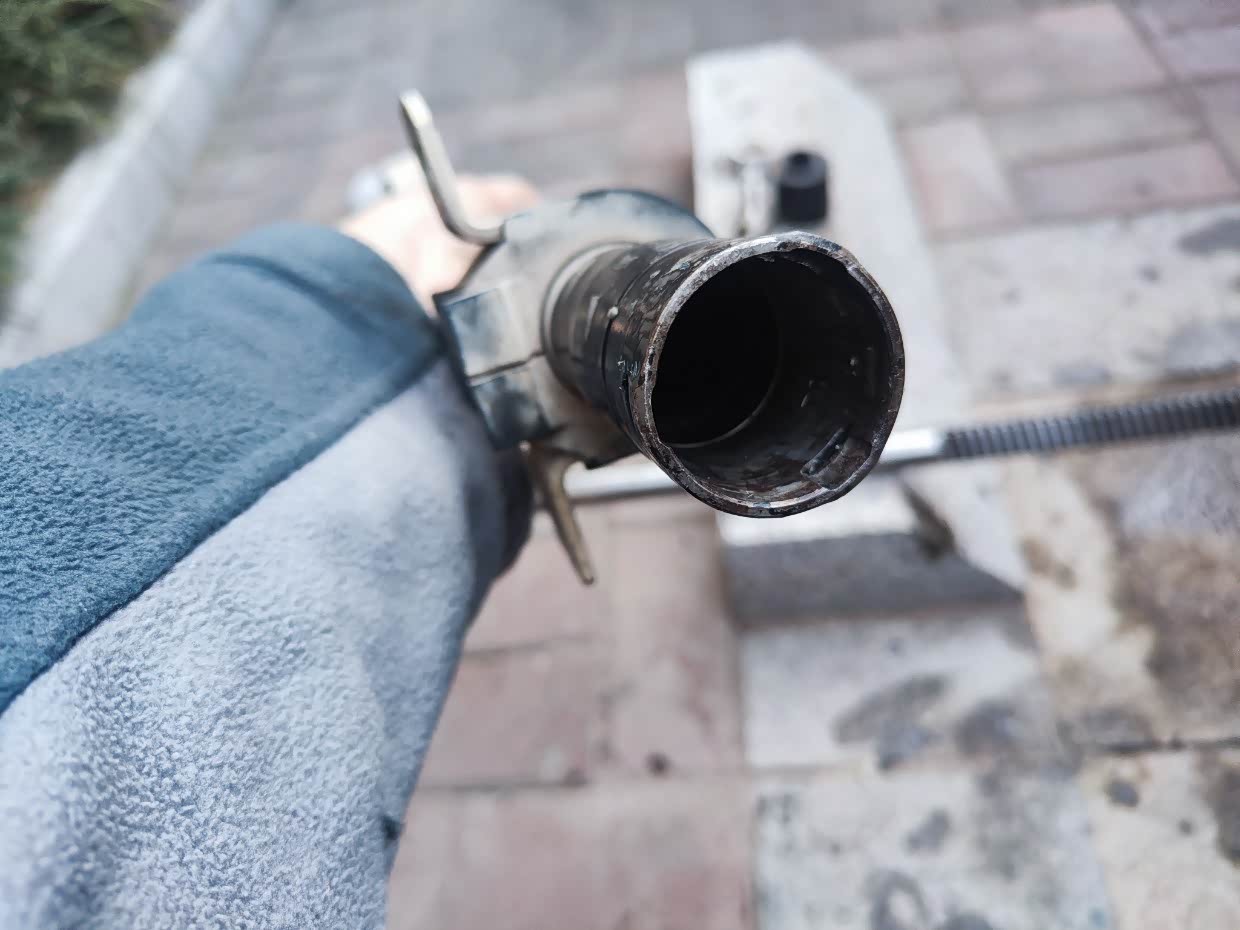

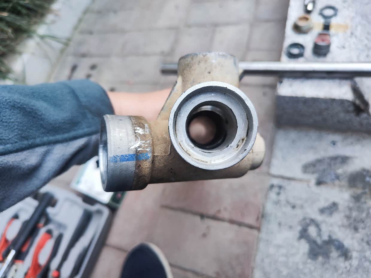

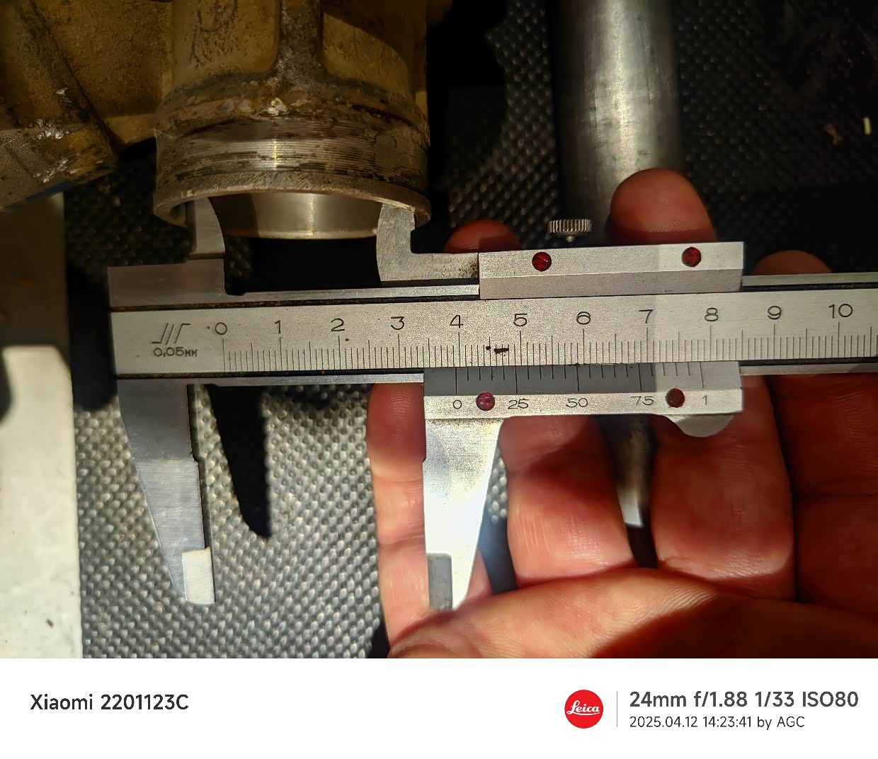

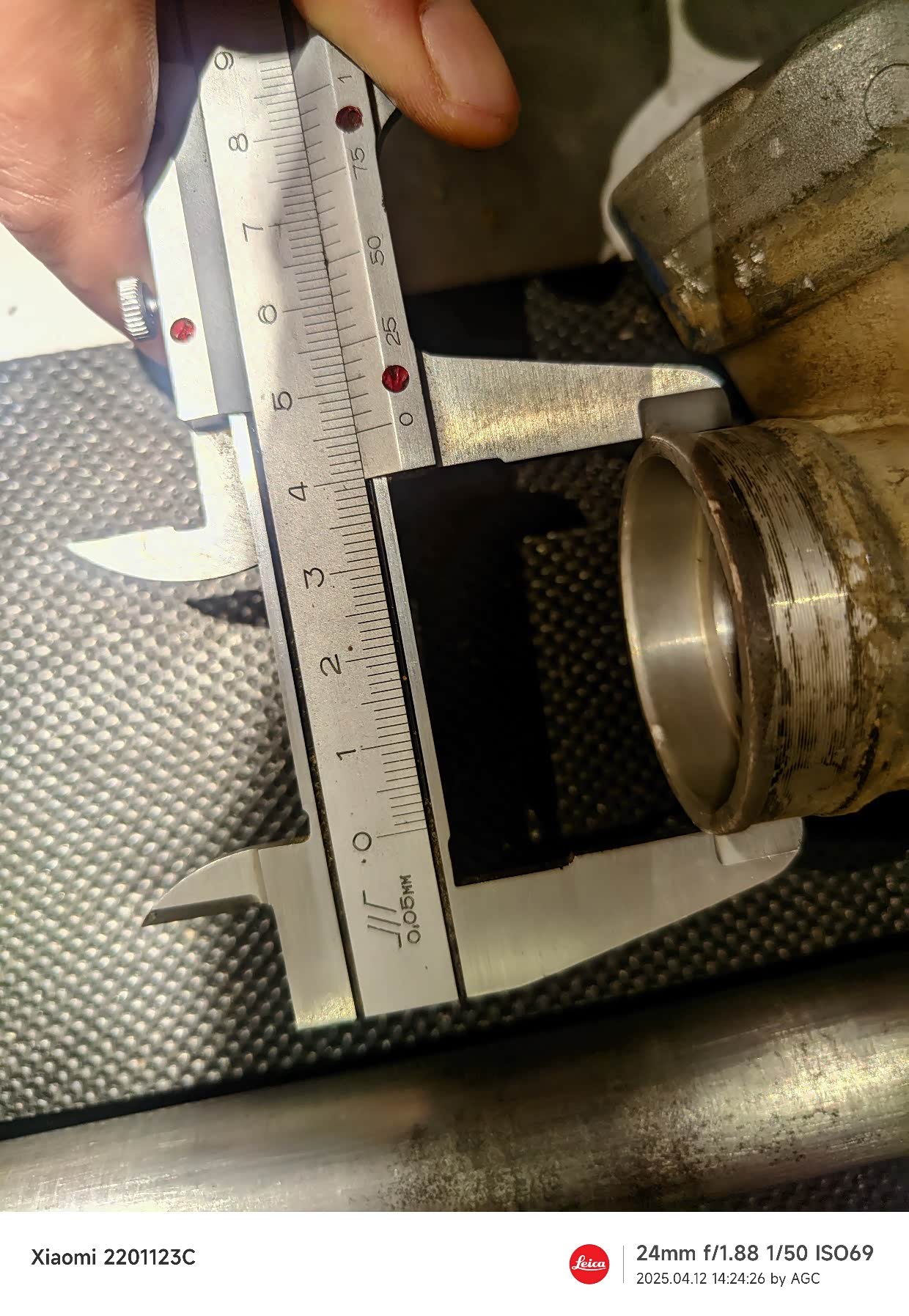

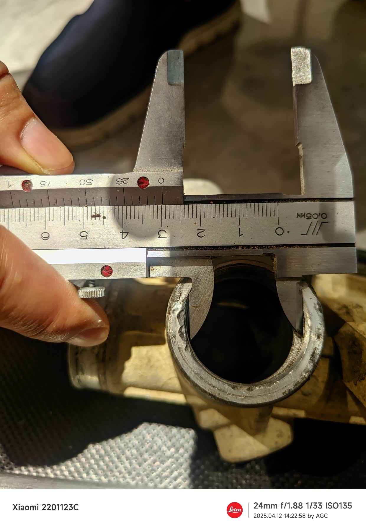

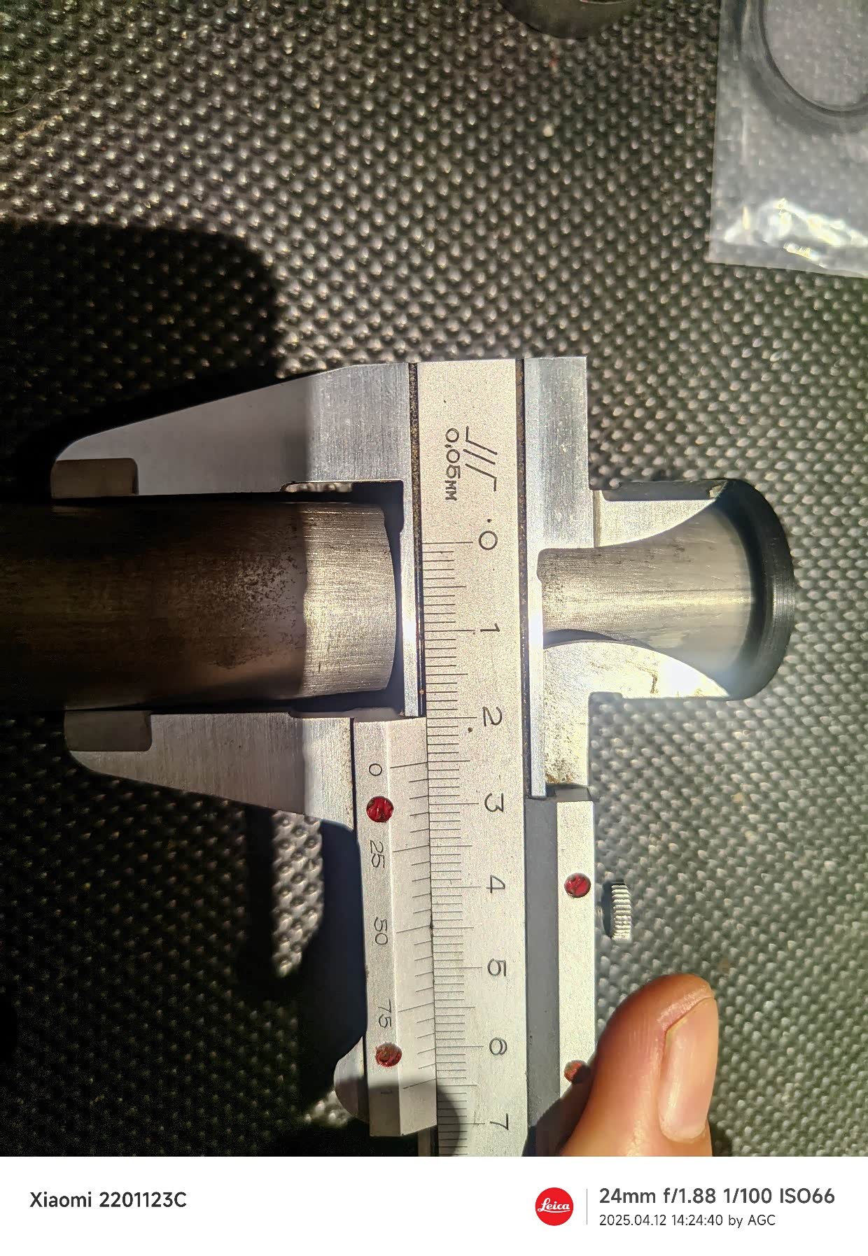

齿条的直径是25MM,方向机管口尺寸是32,大家可以根据该尺寸购买衬套,

齿条衬套的外径

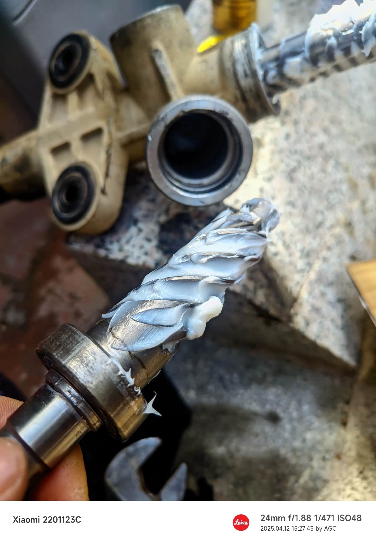

蜗杆加油
此条加油

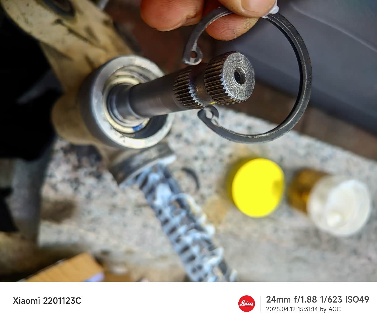

蜗杆轴承卡璜盖板
蜗杆轴承的卡子,奇怪,图片怎么倒过来了

压块固定螺母第一次上紧,然后一点点松,直至调整到齿条不会转动即可。
