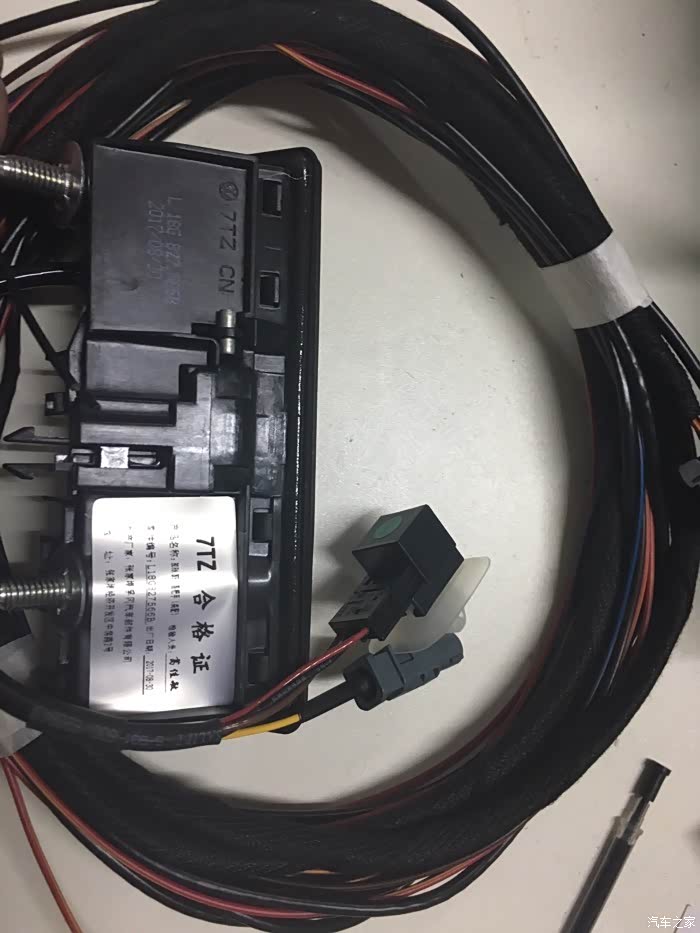

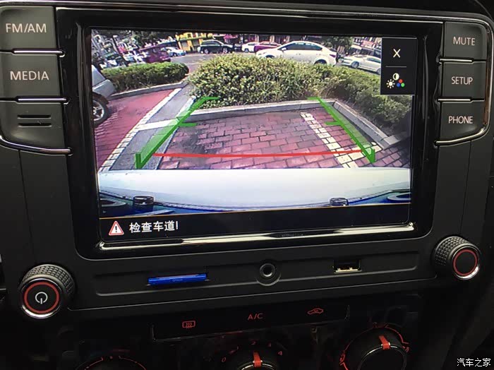

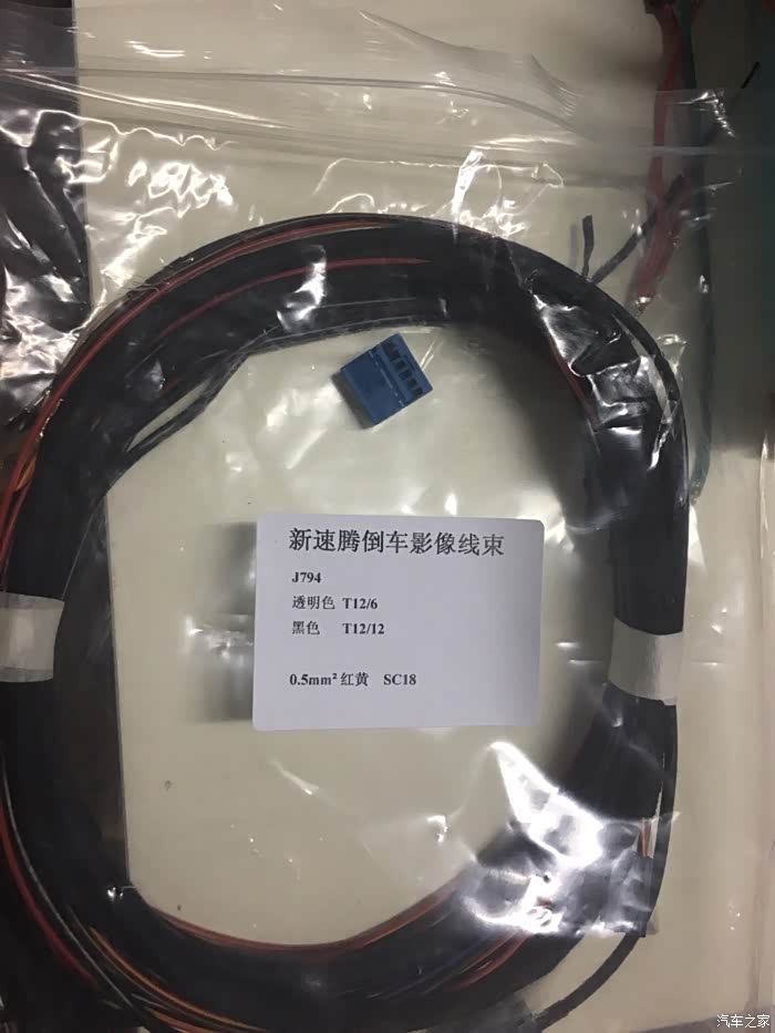

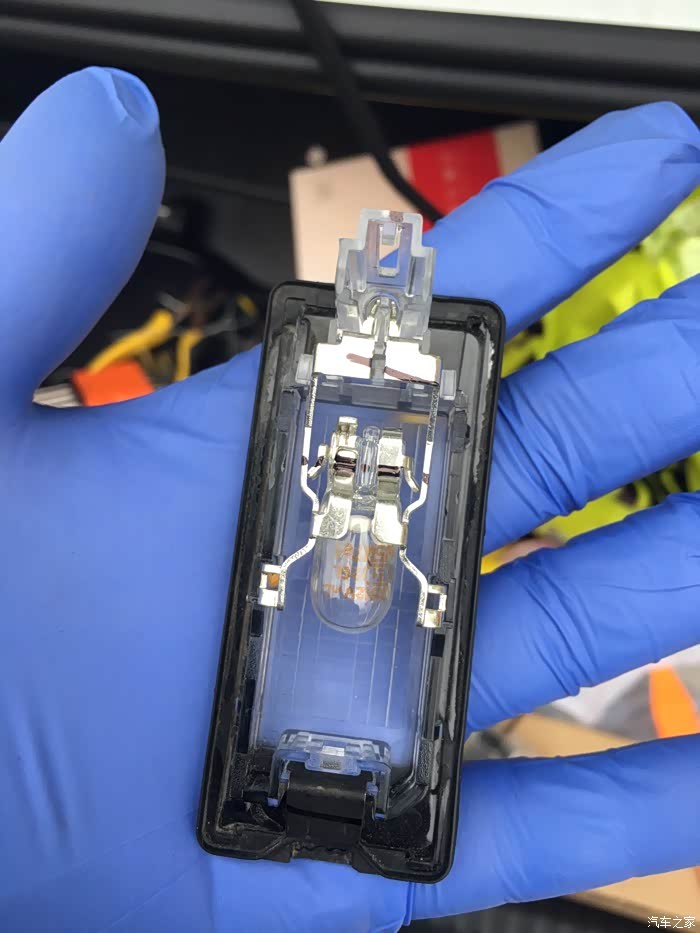

Kingstarmac 2017/09/28 20:38:18 发表在 主楼
提车70天,发现自己在加装的路上愈走愈远,发现大众之后就是一个个装装装,改改改,言归正传,这次主要想弥补之前原厂扣手的破线的无奈,特地花一个多星期改进方案,原厂扣手和云镜通过一次次改进后,实现停车监控,今日得已全部完美无损!原屏187A 原厂扣手晚上亲测不滚屏啦!带有原厂标志的包装盒原厂扣手,带有大众标志!原厂线束,好多!原厂线束看着就是舒服原厂扣手标线就是看着舒服,大气!原车牌照灯拆下来的样子拆下来的牌照灯,据说可以替换LED灯。把牌照灯拆下来,装上去!装好后的酱紫!完美替换,不打孔!两个摄像头协同工作打开保险盒用测电笔检测长电!找到5A的地方插进去,实现长电,完美停车监...

ganchun7 2017/09/29 08:35:00 发表在 19楼
后摄像头貌似装歪了,影响都是斜的
