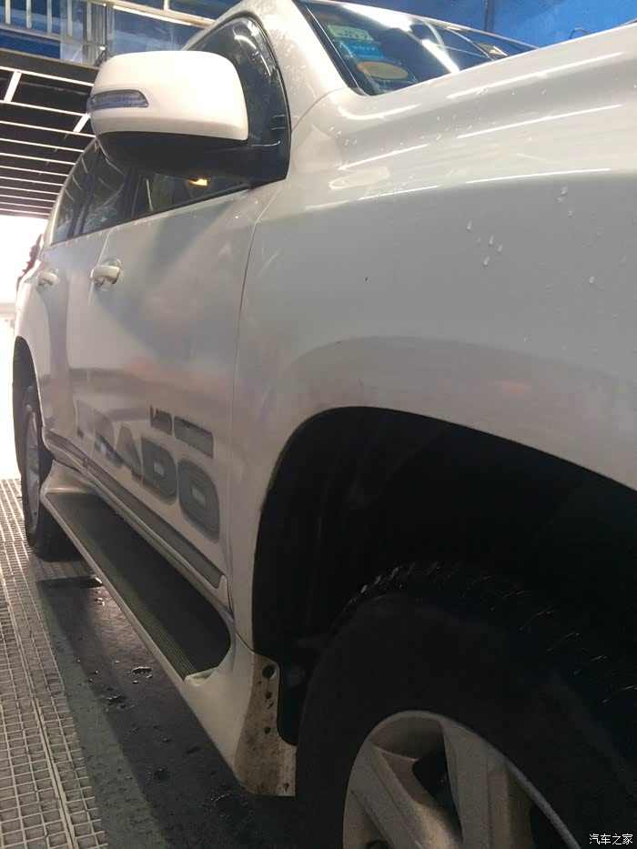

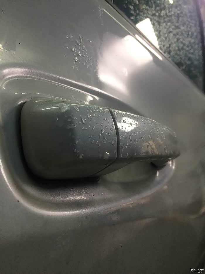

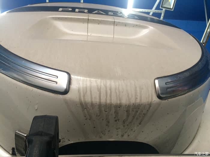

由于工作时间紧迫,没有过多时间拍摄细节照片,请见谅,这里只是分享一下我们的蜡护理过程,感兴趣的请角关掉就行
车主是一个怎么护理爱车的客户,从提车到现在,2年时间,车子都从未做过任何护理,从图片难看出,漆面已经发黄,所以如果你是一个爱车的车主,请尽早做好保护,要等到爱车受到这样或那样的损伤再亡羊补牢,那是得偿失。
漆面已经开始发黄
车主平时除了洗车,就没有做过任何的护理

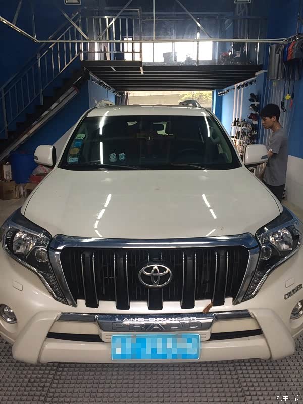

车开到了,要急着冲水,这是老生常谈的题,高温的漆面及刹车立刻冲水会造成热胀缩,车漆及刹车碟因此会造成损伤,所以,在等待降温的这段时间,我们先清洁内饰及观察全车状况,有针对地进行清洁
预洗,丰富的泡沫有助于包裹停留在漆面的污染物,然后从下到再到下冲水一遍,接着两桶水洗车,尽量减洗车时对漆面的损伤

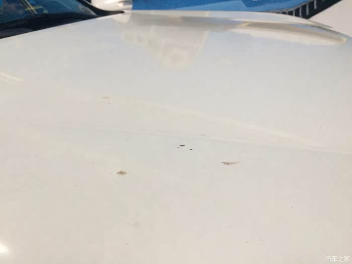

由于期没护理,覆盖在车身的柏油粒多胜数,除柏油后到跑粘土除铁粉,全车脱脂一遍后dodo juice轻梦幻棕榈蜡保护,饰条用卡普PERL
