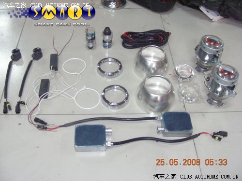

先来个配件的简图、
一只灯里的 配件草图,还缺了好几样东西,没拍到,呵呵

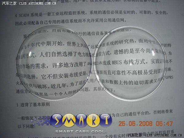

经过精心挑选出来的 4只 德国海拉2代的双光透镜,老大给我改造了一下高清镜片,让切线更清晰锐利,焦距稍微增加了一点,让远光聚光性更强了一点,具他介绍市面上的改造海2 的 高清镜片 尺寸各有不同,经过精心测试后的 才最理想。上个图 比较一下吧,左边是原装的,有边是更换的高清

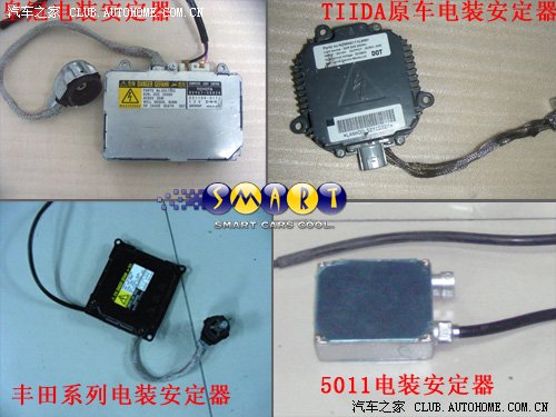

氙气的心脏和性能体现就在安定器的选择上了, 这次我可下血本了,一定用最好的安定器,就是图内左上角那只了,启动速度快而且亮度比较高。

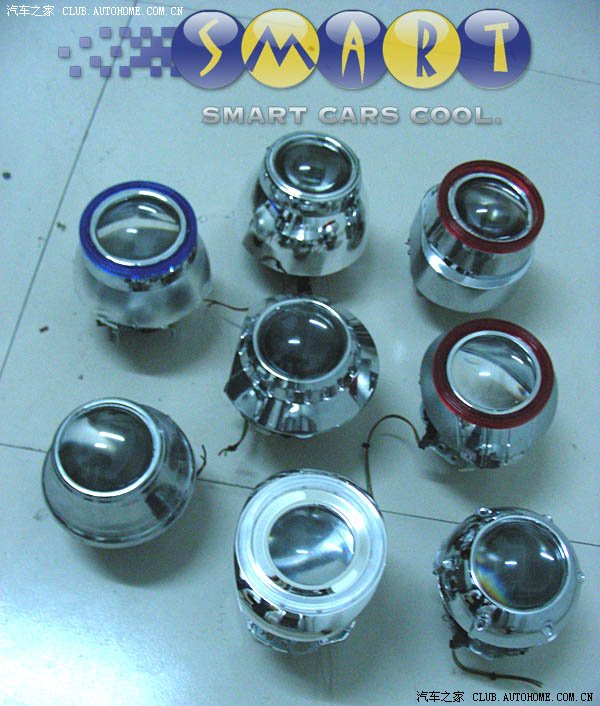

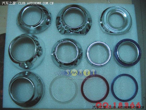

他家的 透镜装饰品 还真不少, 这么多种样式,国内能见到的几乎都有了,还有几个台湾的,他没让我拍,是要到他店里才给看,说是商业开发的需要,呵呵,看来这行业竞争很厉害呀。 呵呵

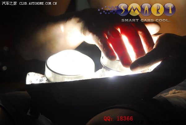

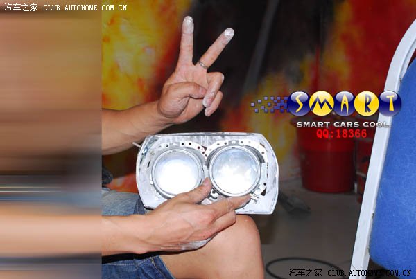

开始安装透镜了 ,呵呵 ,具体过程我记录的不是很详细,所以就来几个特写吧,看着他费了好多时间,手艺活呀,细了又细他说如果偏差在2个毫米左右灯光就不准确的。这可真郁闷。。。。
差不多1天时间才把 透镜固定好

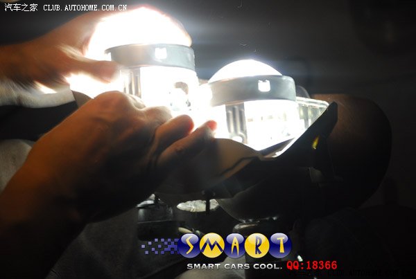

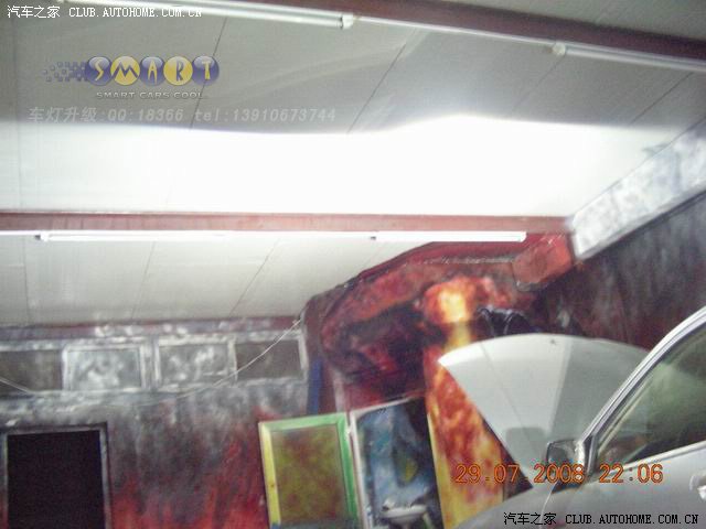

开始调光了,2个透镜切线老大说要调整到完美的一条切线,这可难为他了,高手呀。。。。
搞定了,完美的 2个灯。。。。。。激动中。。。。

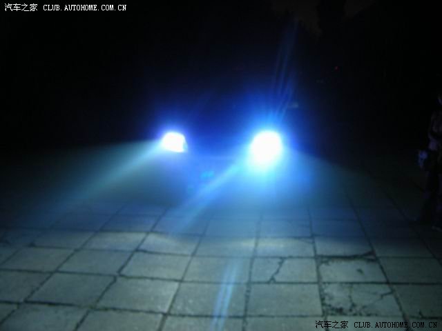

初试小牛刀。。。

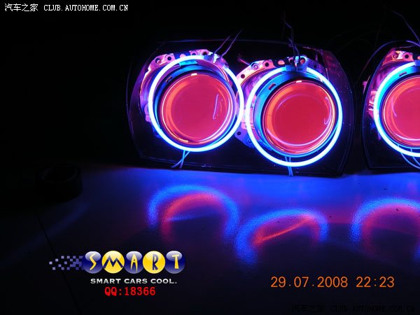

开始测试恶魔眼了。嘿嘿,我也来个红眼狼。。。。
很红 很暴力吧。。。 呵呵

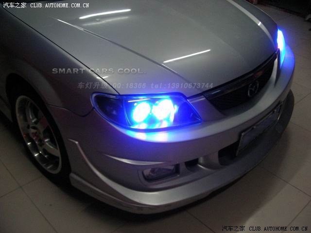

外边天使眼的搭配  个人喜欢蓝色 所以就用蓝色吧,虽然有点土气,但我喜欢蓝色啊,没折了。。。
来个近点的特写吧

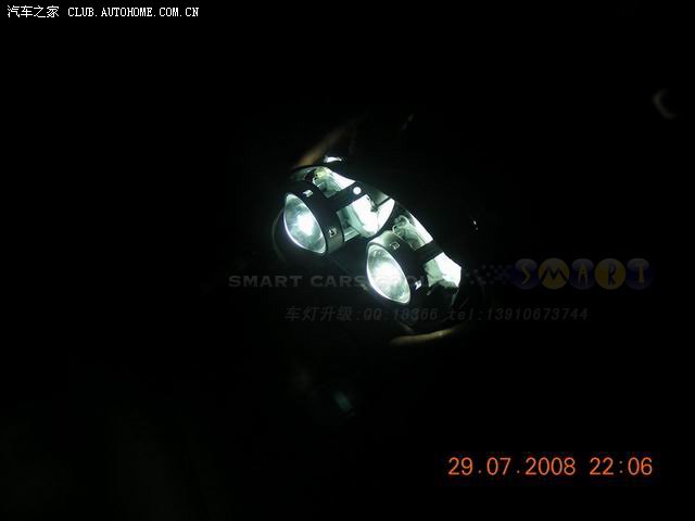

一切就绪,开始装灯了,嘿嘿,,,先来个草图,把透镜放在灯里看看 空间够不够用,呵呵
然后就开始封装天使眼 、 装饰罩等配件了,过程也是很复杂的
直接上图 完成后的效果吧,呵呵,熏黑给留了很细的 银色边线 显的很象马六的灯

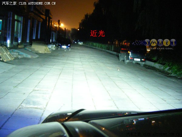

车灯的 切线图 我还没时间拍,这几天就补拍,给大家交作业,4个透镜的切线 完美的并成了 2条 平行的切线
很舒服。呵呵。。。。 毕竟我们是用灯 不是对着墙看切线对吧,照路效果最关键,呵呵。
