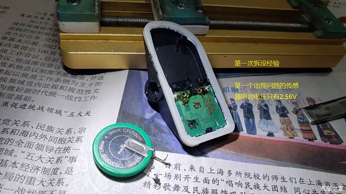

白色的盖子因为是超声波焊接的,只能用美工刀沿边缘空档处小心割开,很完美!因第一次拆焊电池,第一个拆得难看了些。
第一个拆解的原装胎压传感器

拆出来的电池量了一下,第一个出故障的(右后轮)电池电压剩2.56V,其它的在2.68~2.75V。
