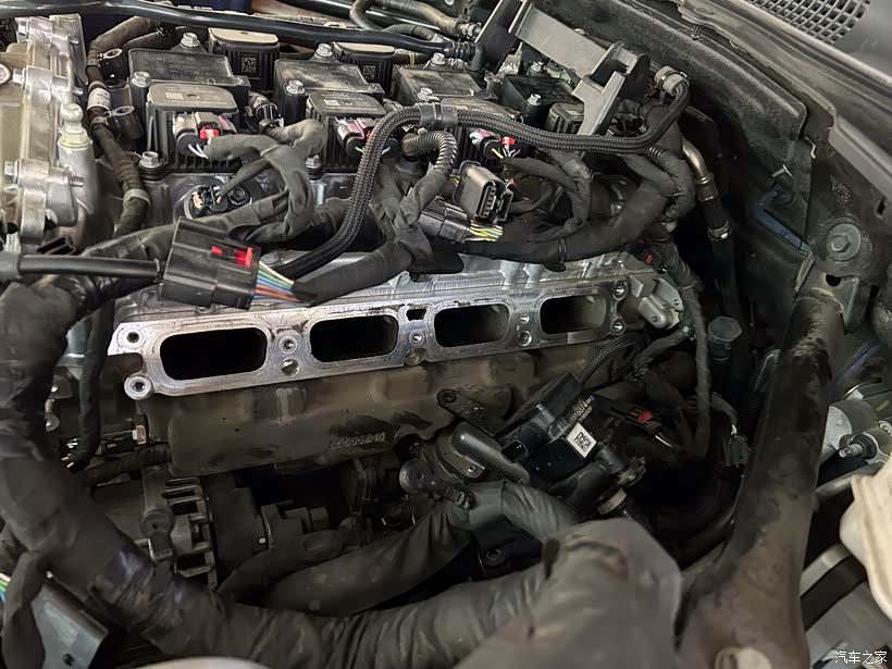

发动机纵置,拆掉进气歧管,进气道在驾驶员一侧。

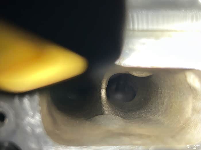

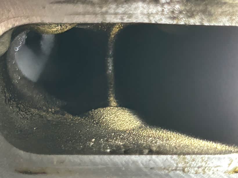

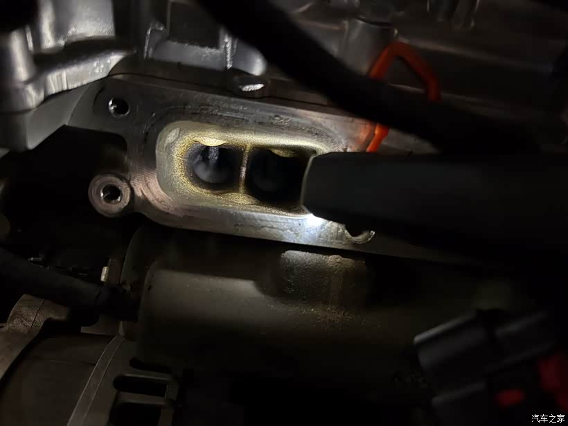

一缸积碳状况
二缸积碳状况

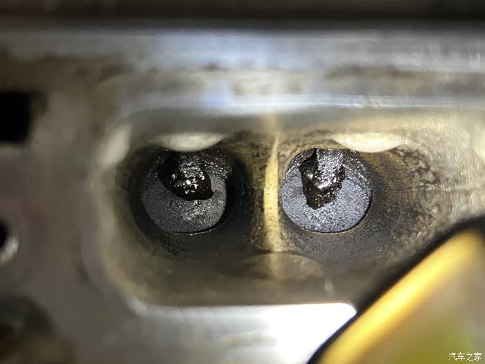

三缸积碳状况
四缸位置靠近防火墙,拍照姿势不方便就不放图了,和一缸差不多。车开了13万公里,平均速度大约37km/h,图中的积碳状况比楼主想象中好很多。积碳主要附着在气门上,只有三缸气门的积碳略厚重。四个缸的进气道积碳都非常轻微,甚至可以忽略不计。对比宝马N20 N55 B48进气道挖煤的盛况,LSY的油气分离已经做的很优秀了。根据GMAuthority的信息,通用在LSY发动机使用了改良型两阶油气分离系统,效果确实不错。但是我们也可以发现,缸内直喷的机器无法完全避免进气道积碳,这就是基本的物理规律。油气分离系统再好也只能减缓积碳堆积的速度,达到一种动态平衡。建议同款机头的车友们,在冷启动和怠速时转速无波动的情况下不用管进气道积碳。10万公里的时候可以酌情做一个预防性清理。

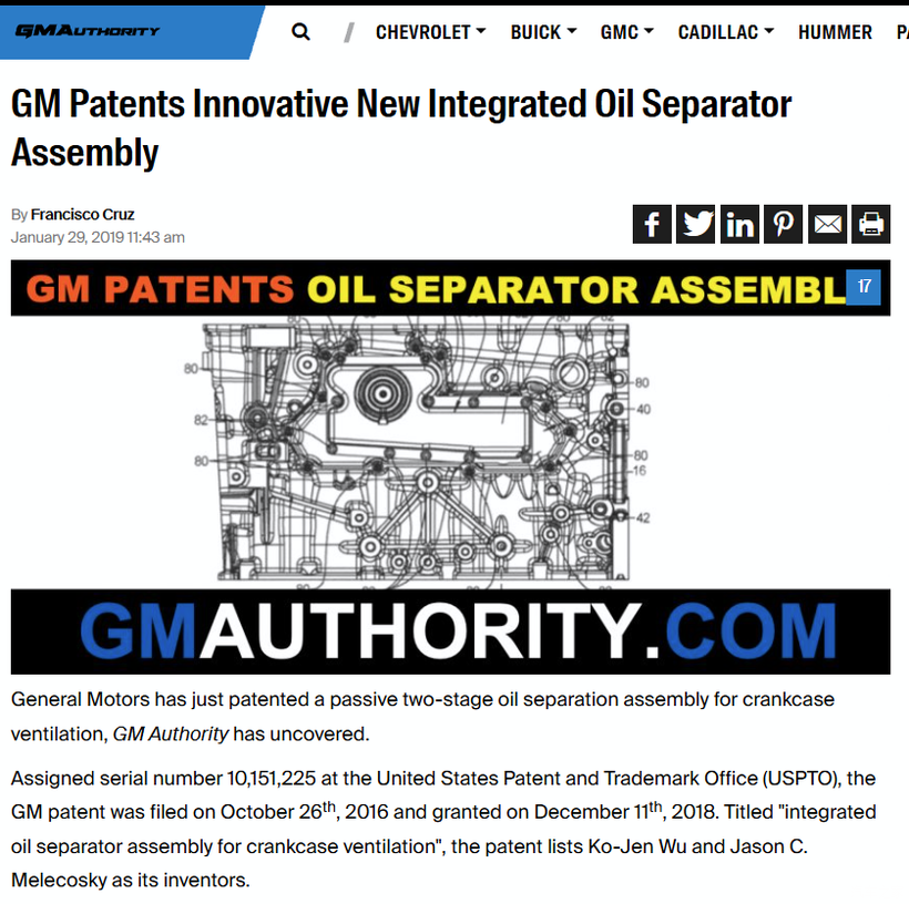

通用在2018年获得了新款油气分离总成的专利,应用在了LGX,LGZ和LSY三款发动机。
下面是核桃砂清理后的结果:

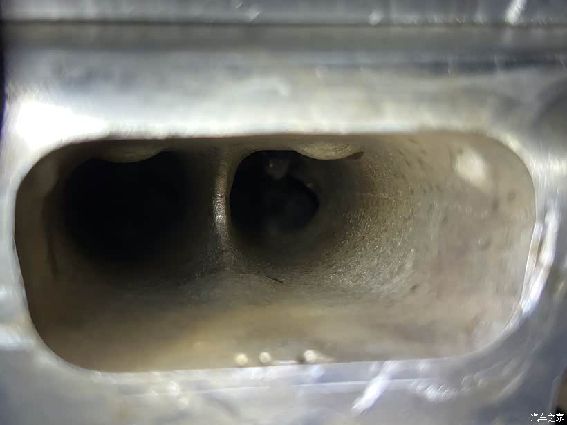

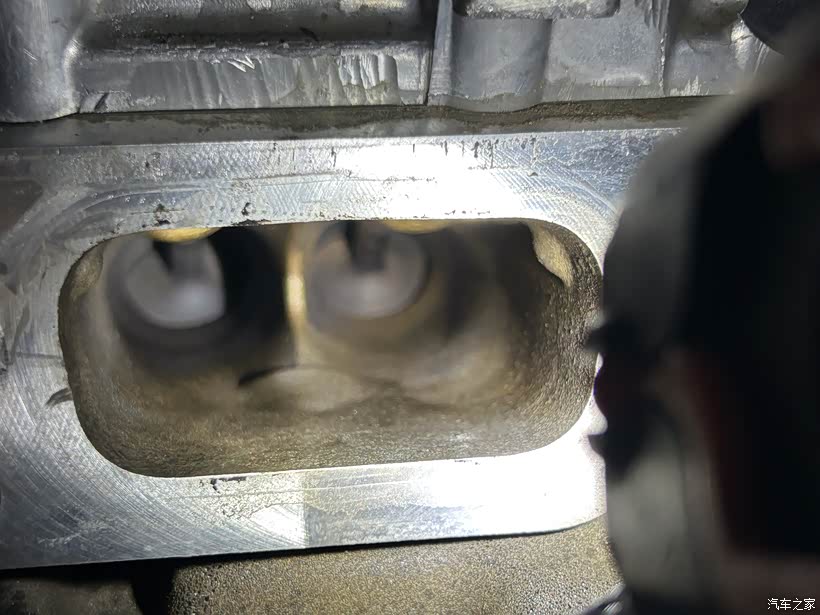

一缸清理后
二缸清理后
三缸清理后

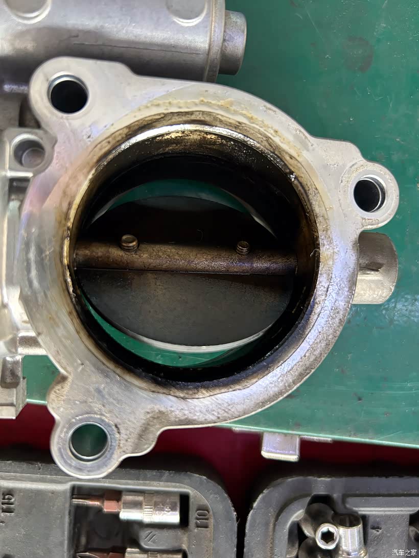

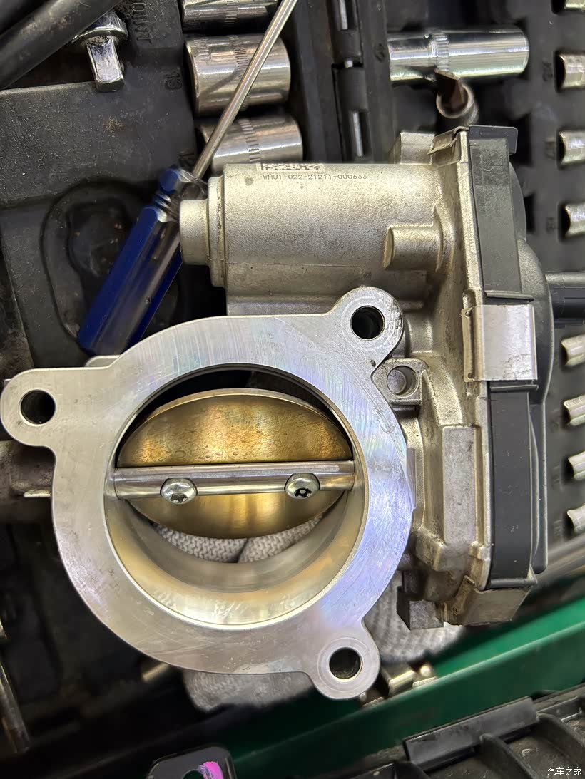

顺便做了一个节气门清洗。上次清洗是6.5万公里。还是有点脏的。
节气门清洗前
节气门清洗后
请注意,LSY机头在清洗节气门之后一定要用原厂电脑学习复位,这也是为什么楼主去凯迪专修清理积碳。上次洗节气门是在途虎,洗完没法复位,直接亮故障灯,怠速车子猛往前窜。后面去4S店才搞定。
