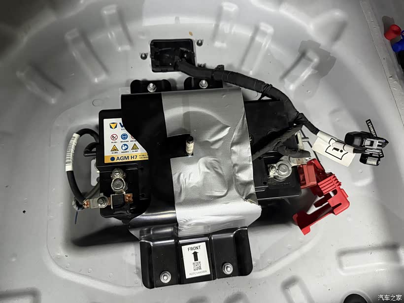

更换好的80Ah电瓶

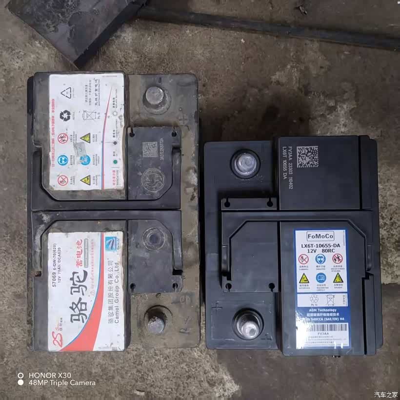

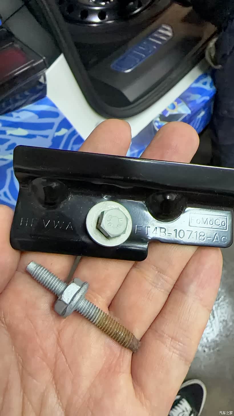

在这里先说明12V电瓶安装位置,航海家混动版和燃油版不同,电瓶并非布置在前机舱,而是藏在后备箱备胎下方的专属槽位。80Ah电瓶的物理尺寸,比原厂50Ah电瓶大出不少,起初还担心槽位空间不足无法安装,实操后发现只需拆掉槽位内固定电瓶的限位铁片,腾出冗余空间后,就能顺利放入80Ah电瓶,正负极接线长度几乎是长度刚好适配,无需改线、无需切割车体,接线对接也不算太麻烦。唯一需要注意的是,电瓶底部间隙有所增大,必须加装防滑垫或者使用其他物品垫在下面做稳固处理,避免车辆行驶中电瓶晃动移位,固定到位后整体稳定性完全没问题。
拆掉的限位器和螺丝

大小对比:右侧是混动原厂的50Ah电瓶,左侧是70Ah电瓶,80Ah电瓶更大
