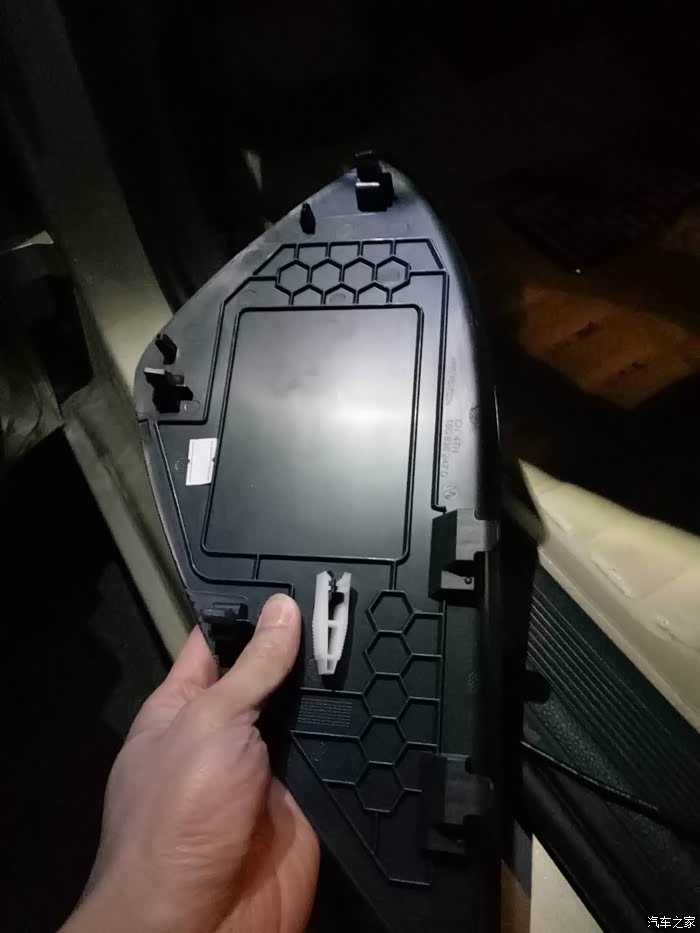

A柱接缝处,只能用赠送工具撬,注意要胆大心细。

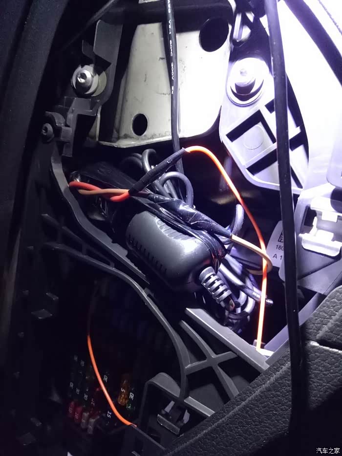

保险盒外盖,几个卡扣出要用力,上面带夹取保险小夹子。
电带磁铁,随意吸附,能充电能放电,能弯折,还红色警示灯。你又要我要链接???不给,我又不做广告
惊现不明物体
保险接电位置
拍照记录,方便再次安装。10A保险丝,车内不用电压器,题不大。
接螺丝线是搭铁线,也是俗称电源负极。
保险丝真容,连接粗糙,网上替代插座,建议大家买个替换不要这么接,我身先士卒,替大家

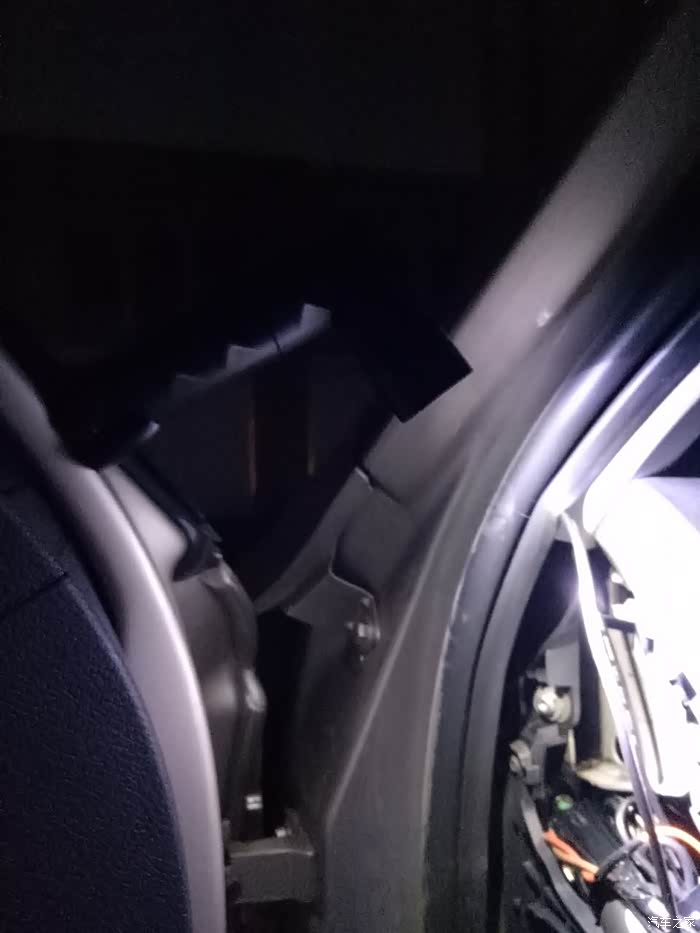

瞥见大灯关总成。

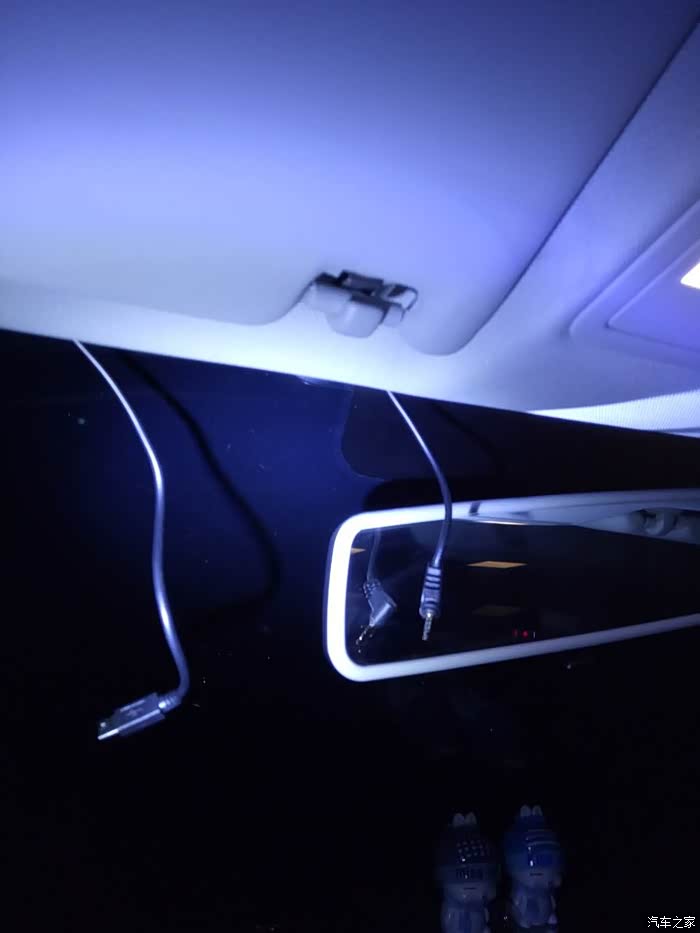

安装记录仪降压线,记录仪那端流出几厘米度,然后始用翘板始布线
就是这个小东西  很好用

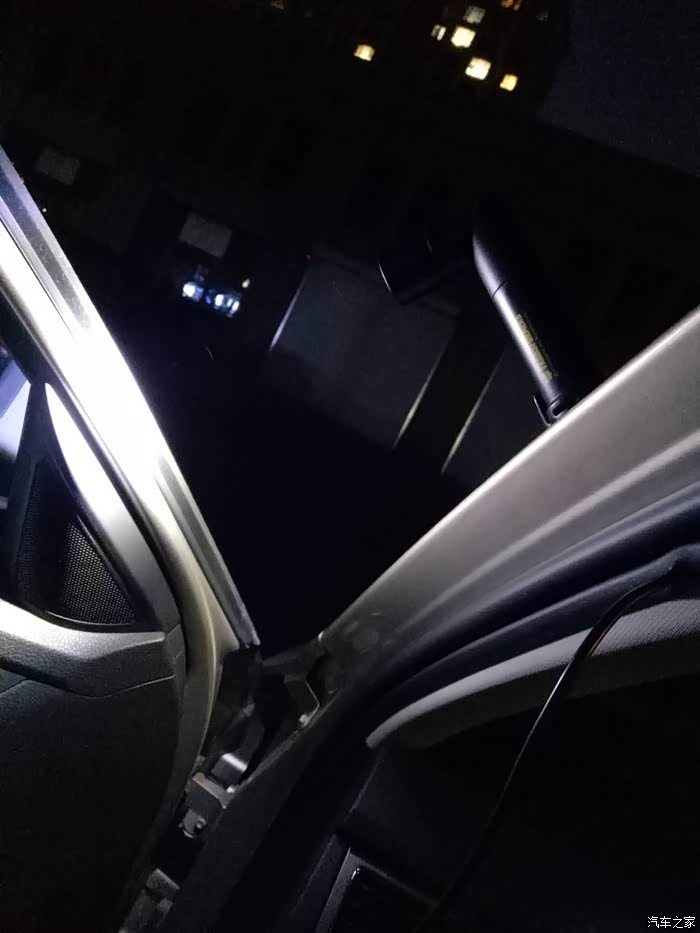

隐藏还不错

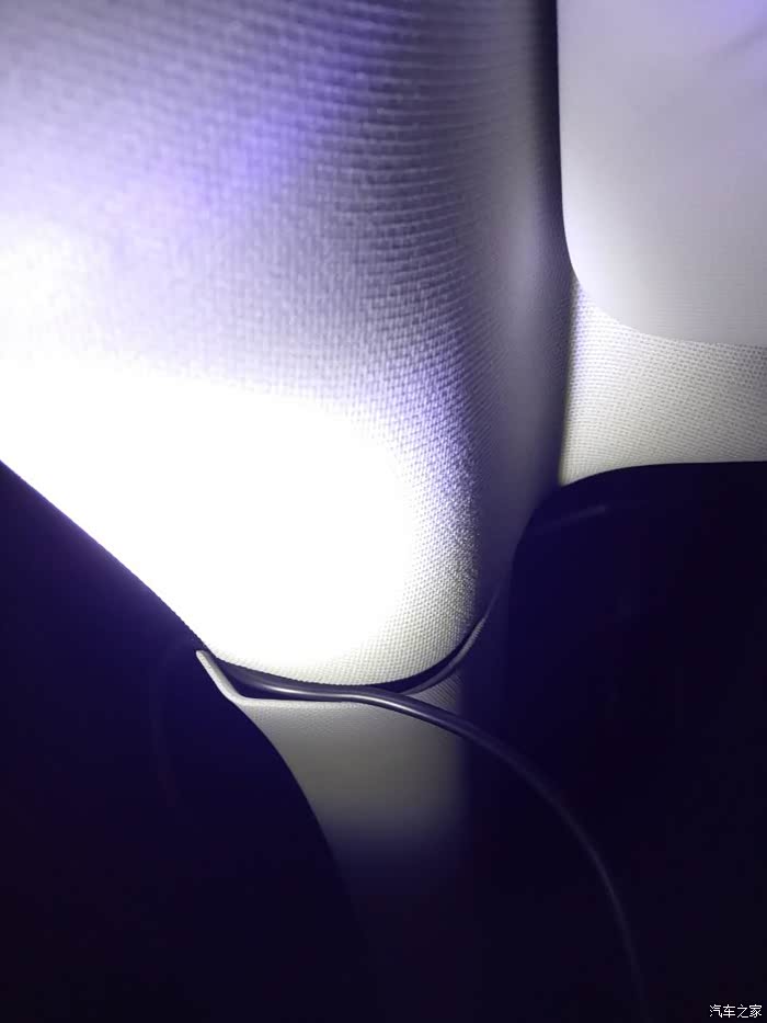

密封条真是费劲,指要废掉
防止线乱动异响,塞点填充物
这是个点烟器转接头组合降压线???知道真相我眼泪掉来,早知道我也不买降压线套餐啦,这也是个方法,大家酌情使用。
搭铁线螺丝为梅花内六角,大众都是这个,这个小螺丝刀根本搞不定,只能在原线上接,大家在安装时候提前准本工具。
通电检测记录仪正常。
整理降压线
固定好防止异响
这是点烟器组合,红线为正棕线为负极,仅供参考。

楼主安好后,A柱跟顶棚接缝处有没有缝隙?
和没安前一样啊,你要把线多往里面塞一塞,里面的空间很大中空的,要不然确实影响复原
签名: 十年生死两茫茫,喜洋洋与灰太狼。
发表于 2017-5-19 14:03:01 | 来自 汽车之家Android版
ROOT1990 2017/05/19 13:24:19 发表在 12楼
我的线卡在边上两天,再塞进去后,接缝处有点小缝,哎,走线的师傅太马虎了
