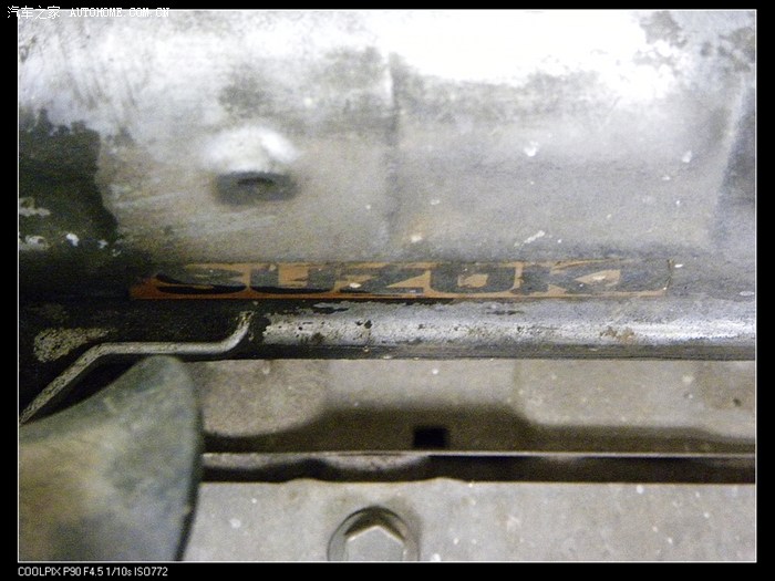

抽空拍的K12发动机SUZUKI标志:

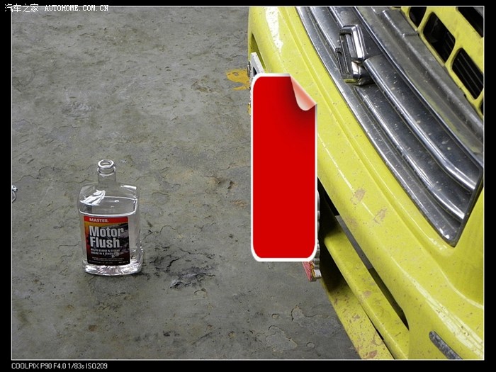

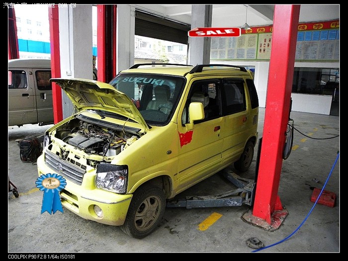

停好车子,把清洗剂准备好:
清洗剂的盖子已经拧开:

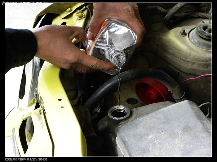

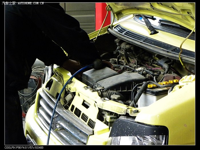

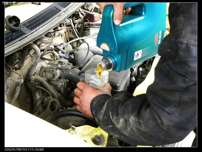

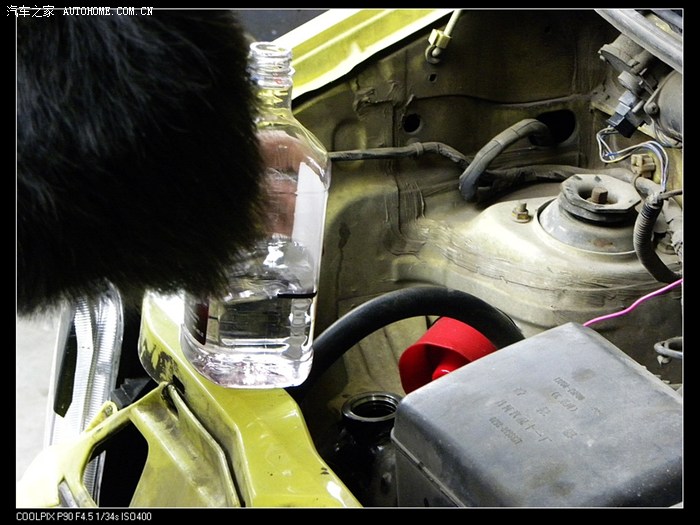

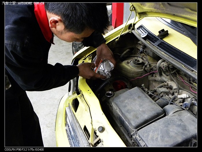

开始倒入清洗剂了:

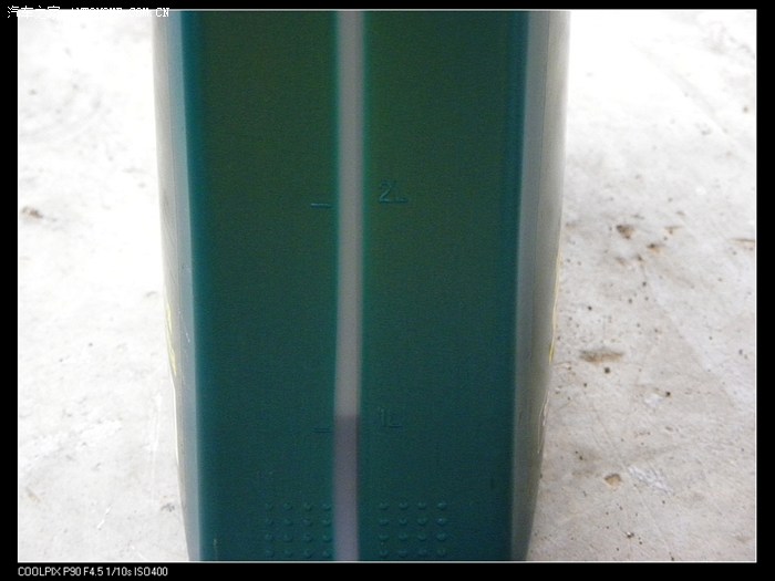

小师傅很小心认真的倒着,因为我嘱咐他只加半瓶就行了:

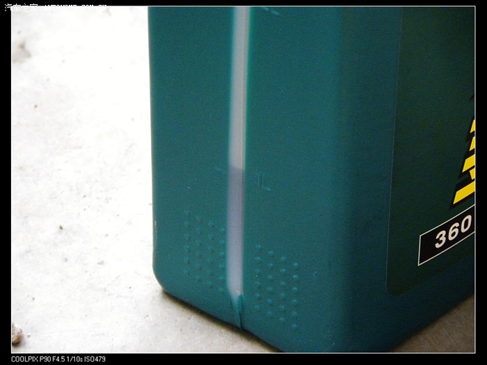

看下我做的半瓶的标记,差不多了,因为咱们的星星只要3.2的机油量,用不着一瓶:

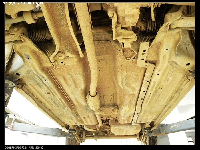

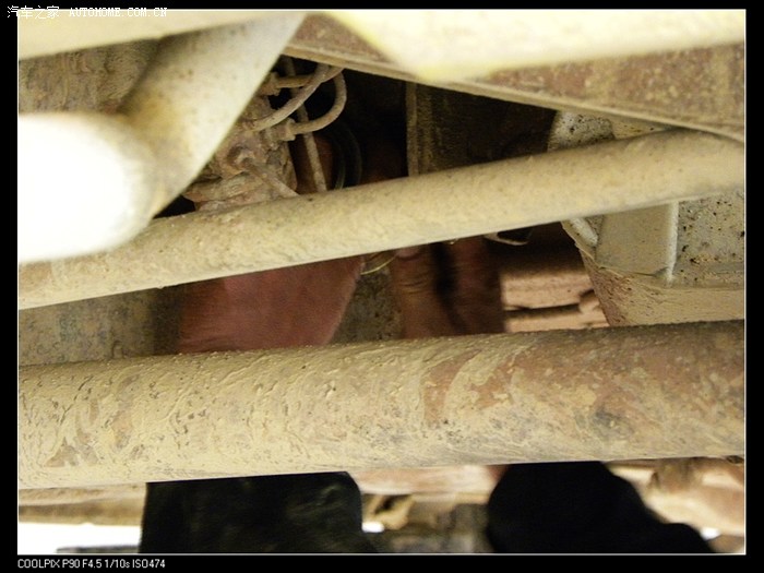

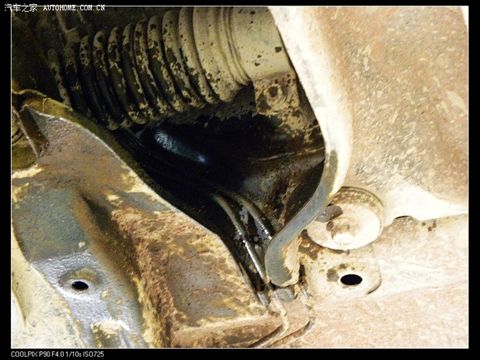

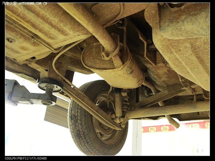

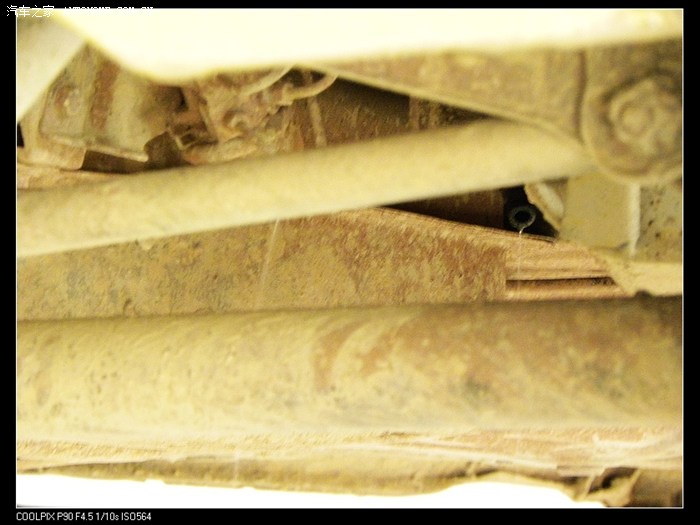

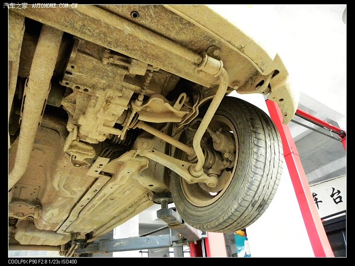

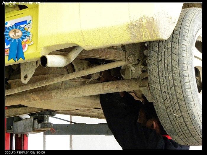

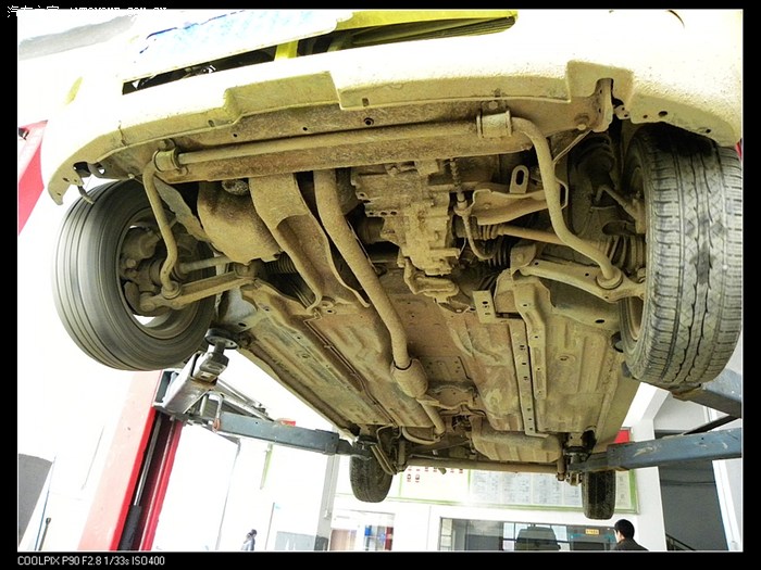

发动机怠速运转清洗的时候,拍了点底盘的照片。因为前两天跑了趟乡下,底盘和车子四周都裹满黄泥巴:

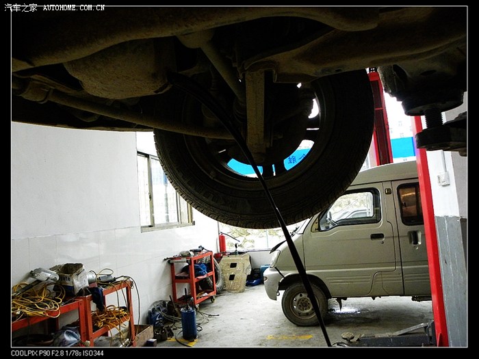

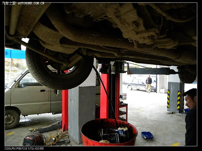

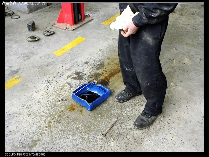

好了,10分钟到了,熄火,开始放机油。这机油总共跑了2000多公里,是长城的矿物油,100多块的那种:
我只是让大家看真实过程,不多做评论,大家自己看吧:
放完机油,将车子放下来:

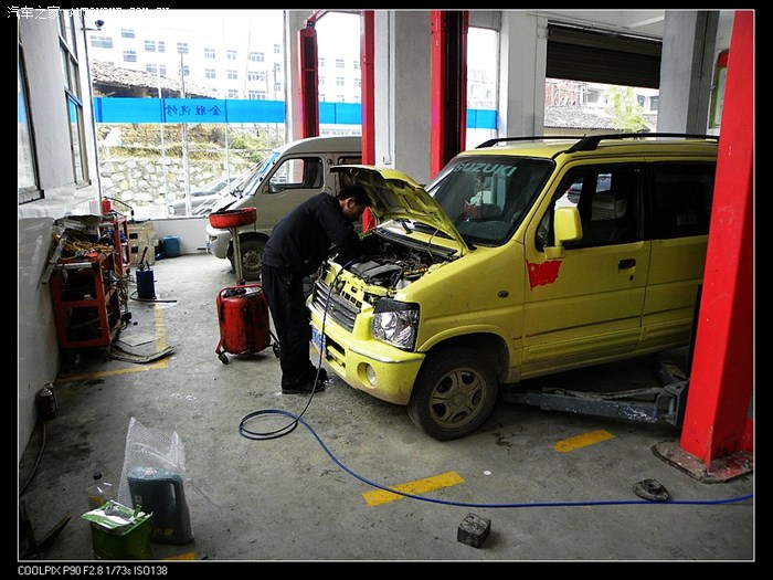

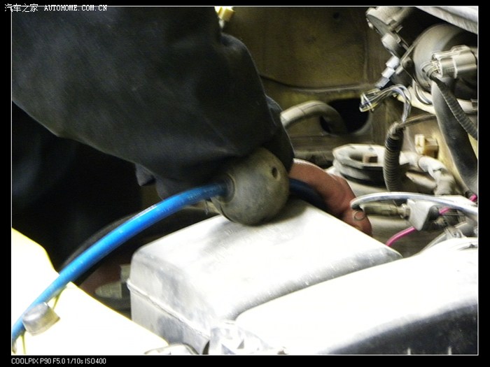

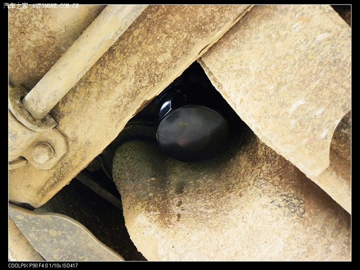

为了将清洗剂放干净,我决定叫小师傅用气吹一下:
近一点看:
再近点看看:

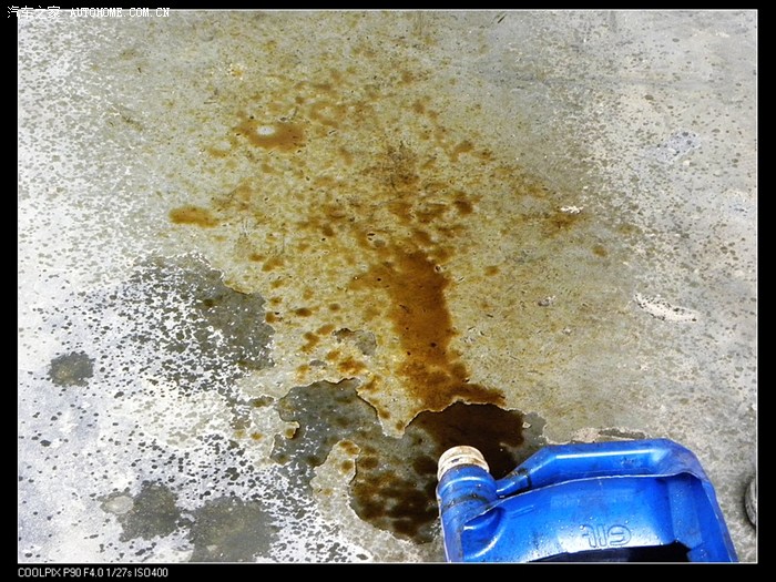

好了,这是地上吹出的旧机油:
这是吹出的旧机油飞溅到车底盘上:

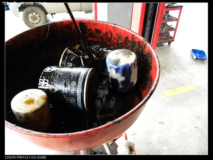

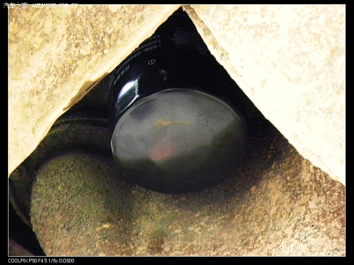

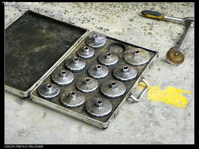

该换机滤了,这些是工具:
这是换好的新机滤:

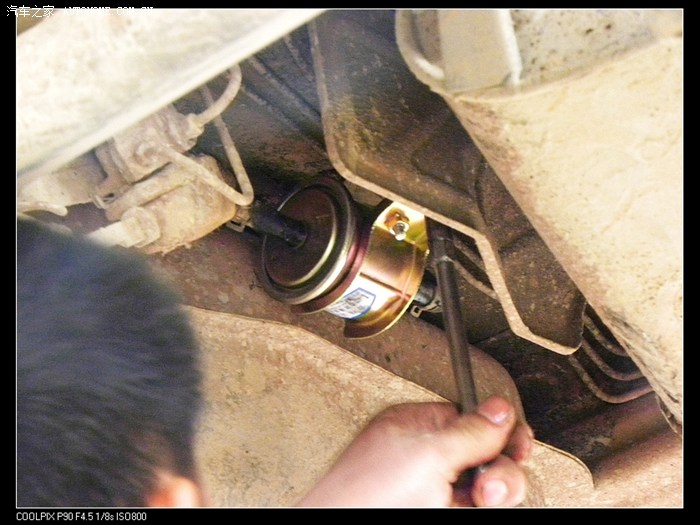

接着换汽油滤:

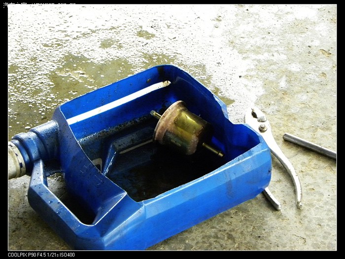

这是将旧汽油滤拆下后,油管里流出的汽油:
这是换下的旧汽油滤:
动手装新汽油滤了:
这个是换好的新汽油滤:

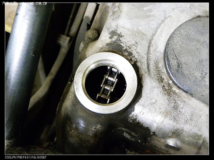

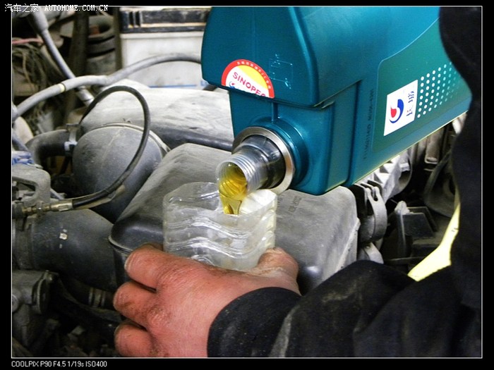

准备加新机油了,这是机油加注口,可以看到链条哦:
开始加注新机油,金黄色的,有点像食用油:
长城的半合成油,W5-40的:
看刻度因该是加了3升左右,小师傅说够了,我觉得也差不多了,太多了也不好:

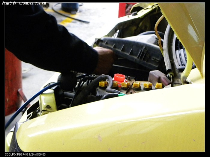

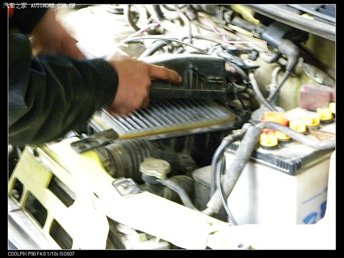

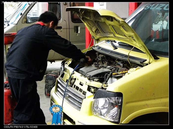

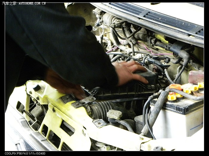

师傅查看了下气滤,说还很新,建议我不要换,吹干净之后装回去了:

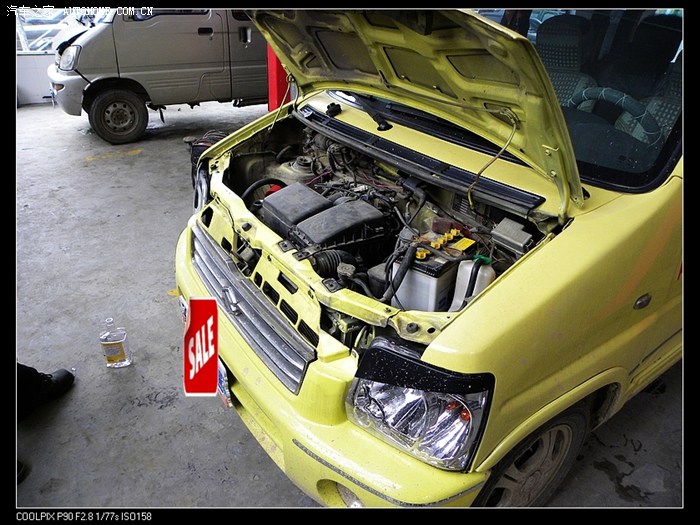

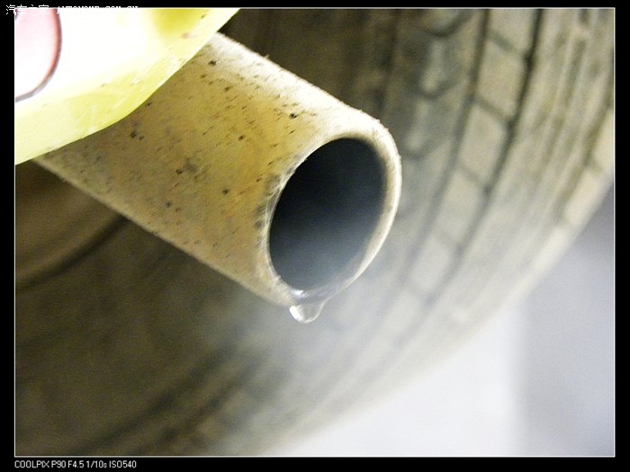

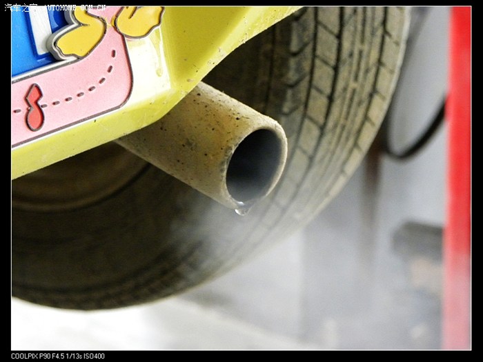

好了,大功告成,启动发动机!快11万公里的K12了,排气口还有水滴,燃烧情况很好:

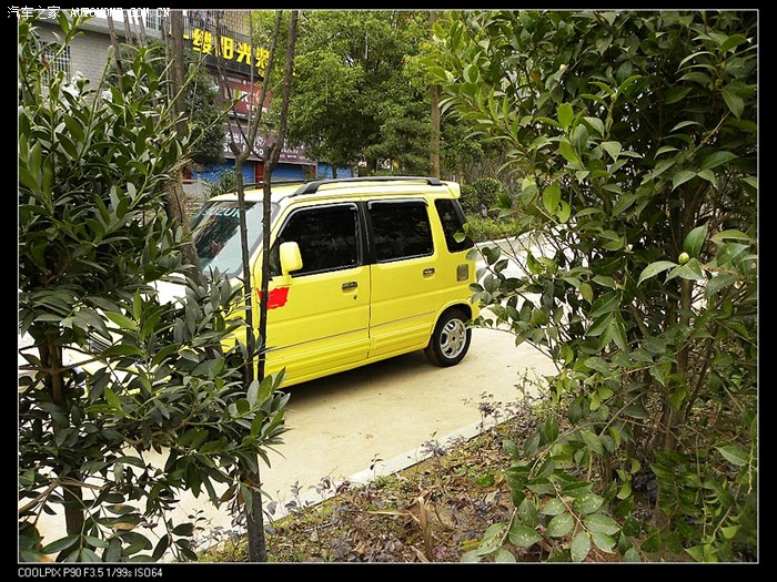

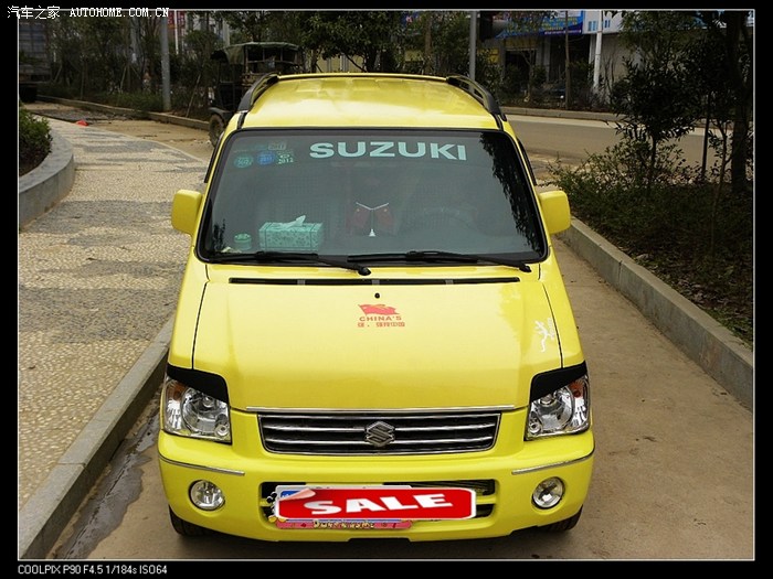

开出维修厂,去给我的星星洗个澡去。这是洗完后的照片:

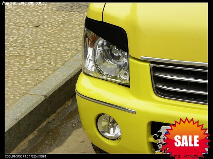

自己制作、安装的灯眉,献丑啦:
来个灯眉特写,呵呵:
绿叶中的星星:

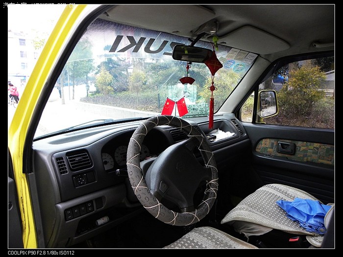

再来些内部的照片:

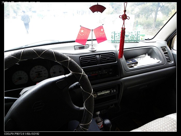

网购的方向套大了点,自己用绳子扎了一圈:
经典朴素的中控台,我喜欢:

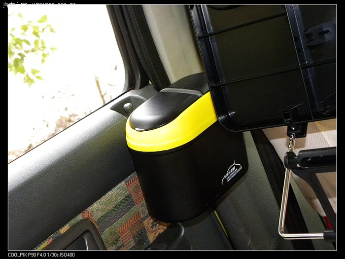

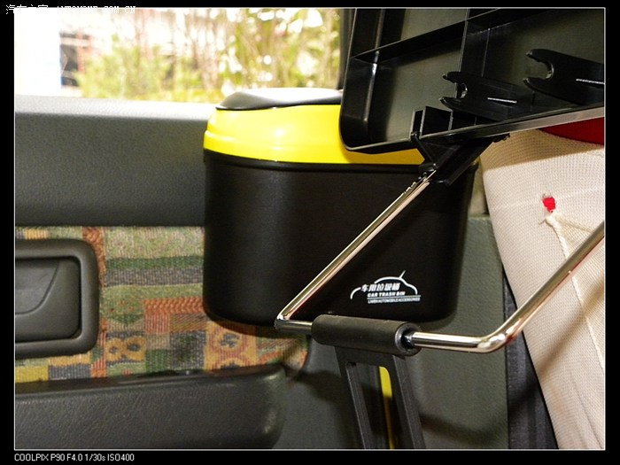

这个是网购的车用垃圾桶:
这个是网购的车载手提电脑桌:
