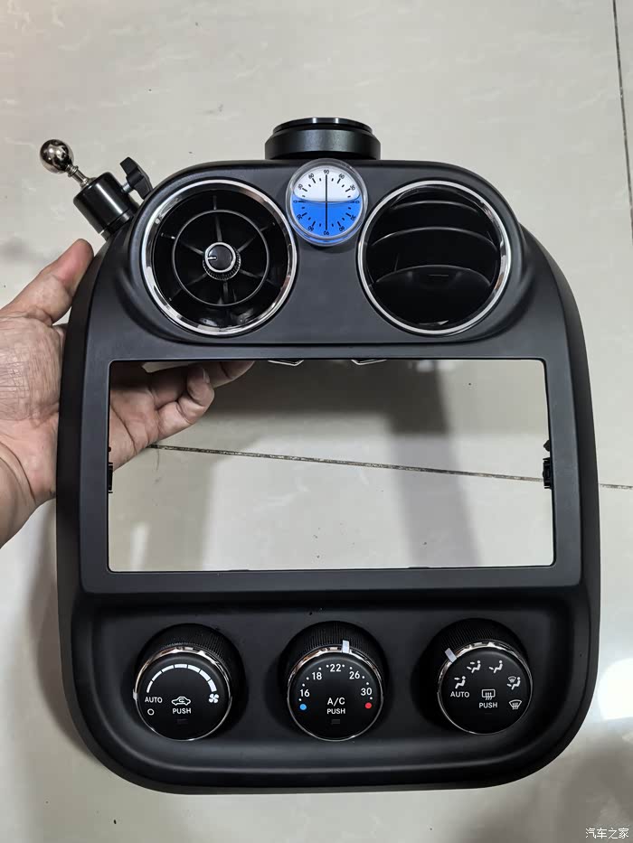

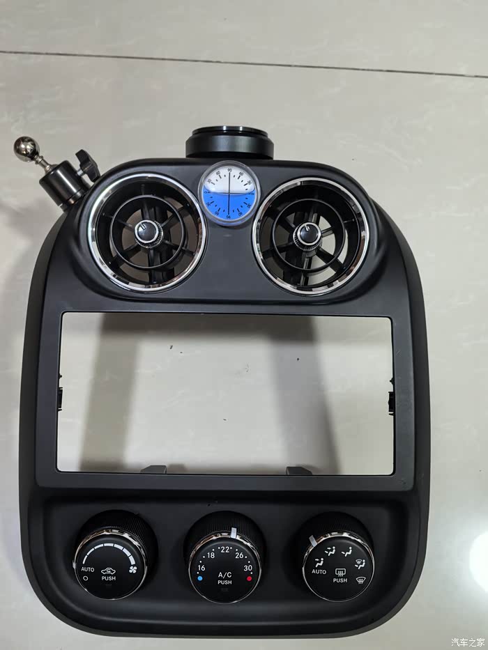

原车的空调出风口是360度的,跟以前的马6是一样的样式,见过马6改成另一种样式,感觉还可以,淘宝问了吉普能不能改还不知道,先买回来试一下,不行就退了。

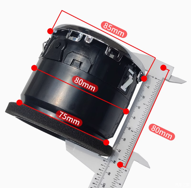

1、这是卖家提供的尺寸,跟原车有点出入,只能想办法改。

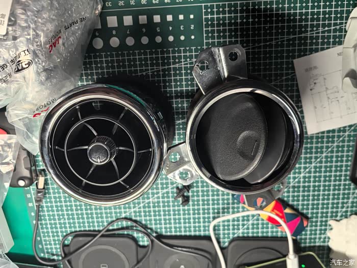

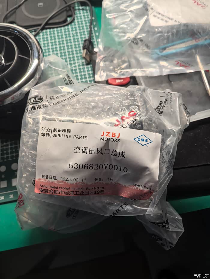

2、这是江淮车上用的,感觉做工品质和手感一般,26一个包邮。
3、对比一下。

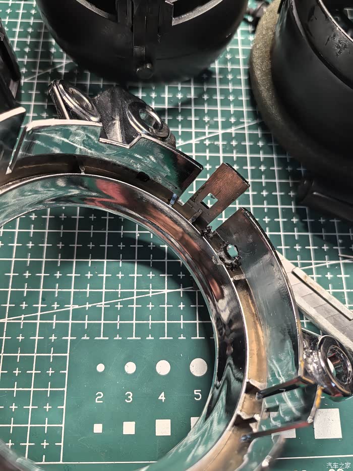

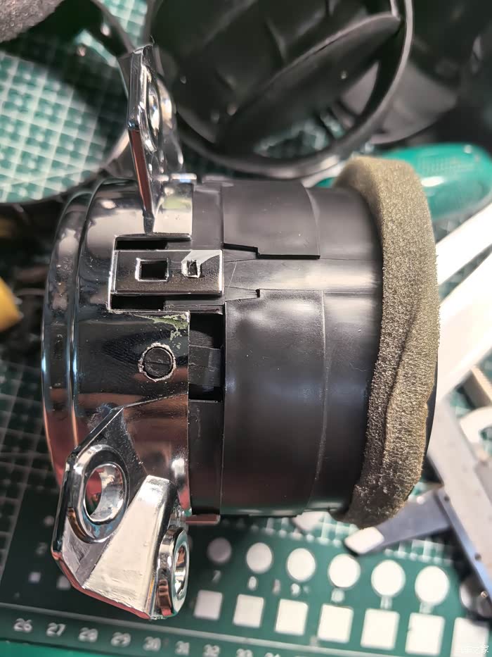

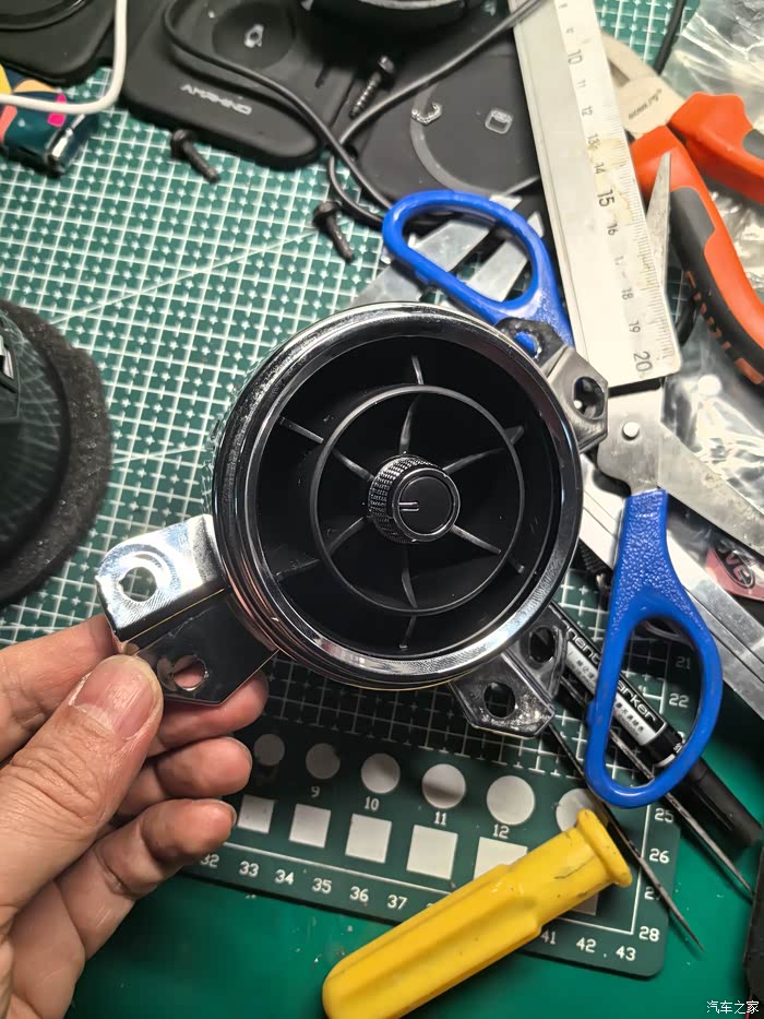

4、全部拆散。
5、打孔,这个位置偏低,没有量好算好的原因,后面还扩孔了。
6、第一个装上的效果。

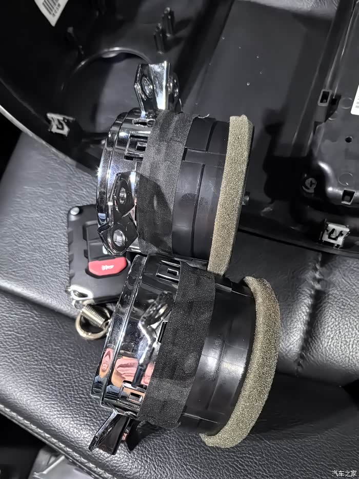

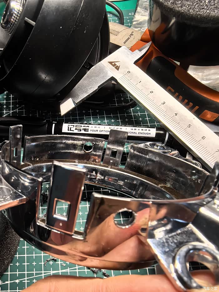

7、第二个的孔打得比较合适。

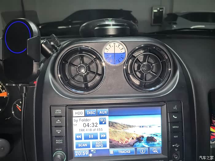

8、装上新旧对比一下。还能接受,就先装上吧,如果后期不好用或者不喜欢还可以复原。

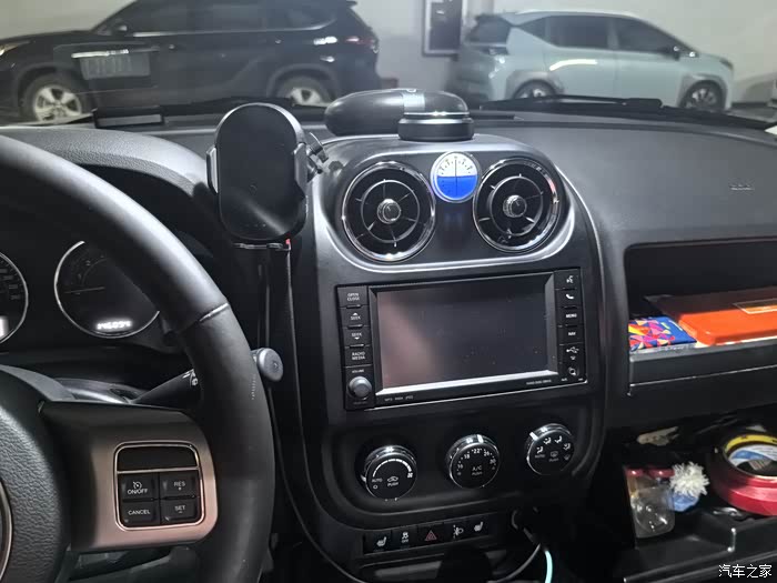

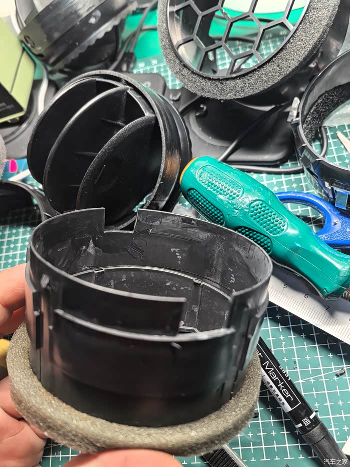

9、这个位置要切掉一点,不过以后复原也不受影响的。
10、这个卡扣位置要改一下。如果全部合上,底部会卡住。
11、用胶布固定一下。

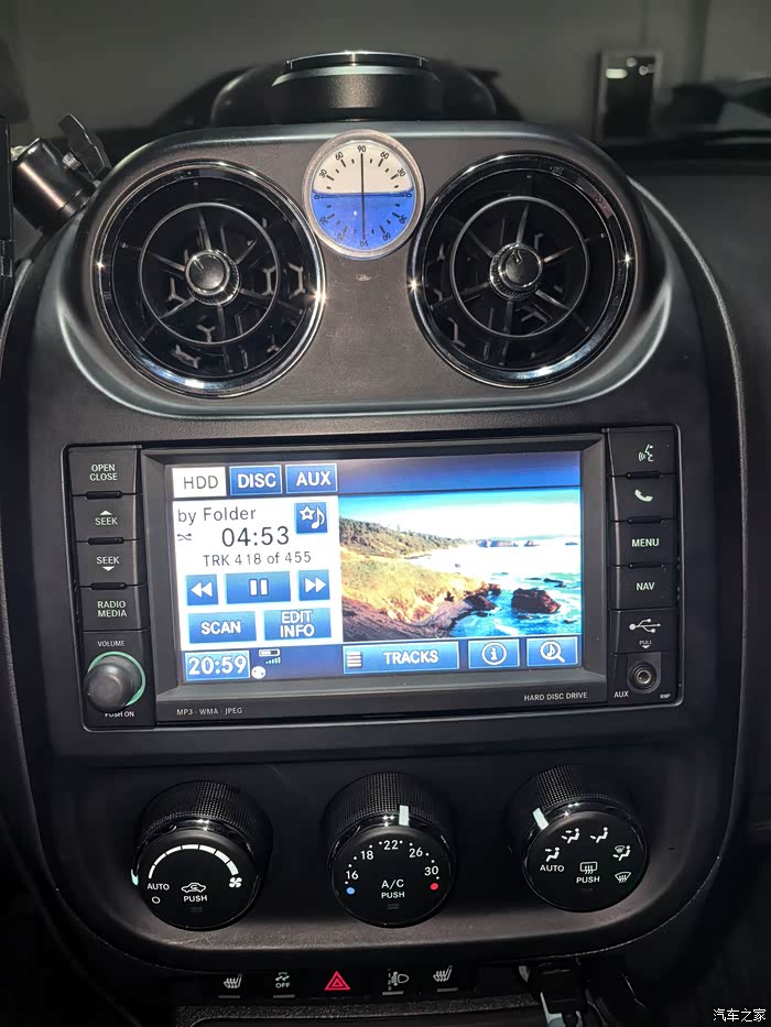

12、装上的效果。

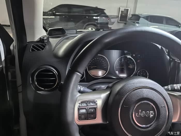

13、上车的效果,这是打开通风的时候。
14、这是关闭出风的时候。
15、侧边的两个没有改,这个好像要拆中控台才能拆下来,比较麻烦,就先这样吧。
16、整体效果,装得稍紧一点,不过问题不大,一般是比较少去动它,也不会关闭风口,紧一点也不容易松动。
