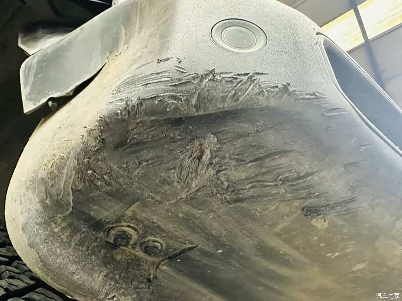

从西藏归来走G318国道抵达成都市,里程刚好5000公里做保养。到店之后很快上架查车,咱车质量是过硬的,除了底盘护板上有一些油污之外没什么问题。那油污到现在不明白是哪来的,估计是压到什么溅上去的。有类似经验的车友麻烦说一声。

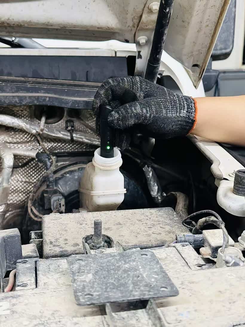

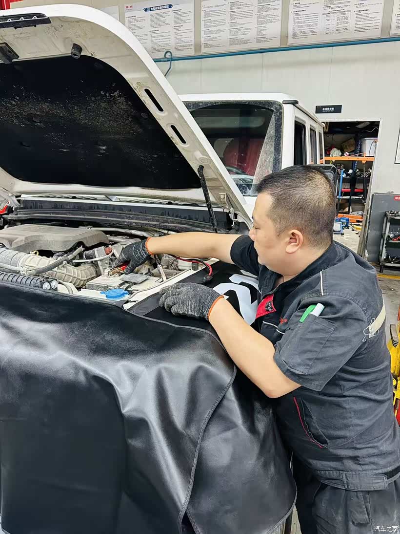

正在检查电瓶
正在检查刹车油,据大师傅说是检查含水量。

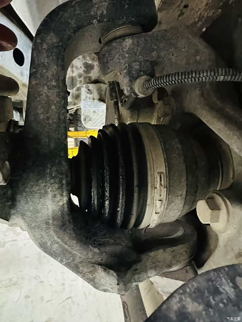

左前半轴防尘套损坏,后来给换了个半轴。

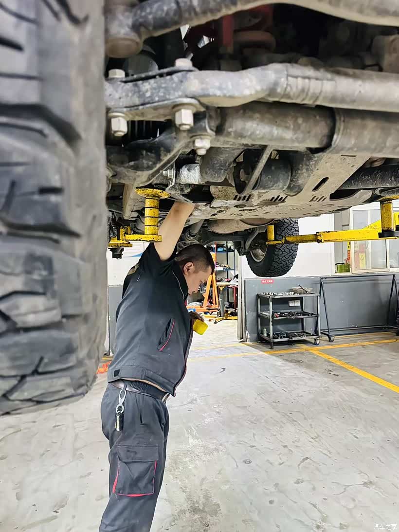

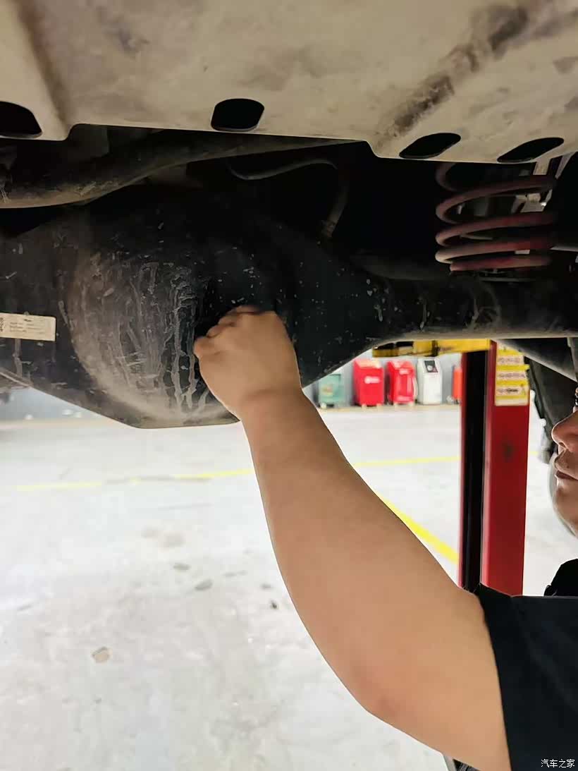

检查后桥油
这个伤是格聂C线石头阵造成的,当时右前失去视野,领队说我能力强不给我指挥,哎,以后出去搁几次车好了。

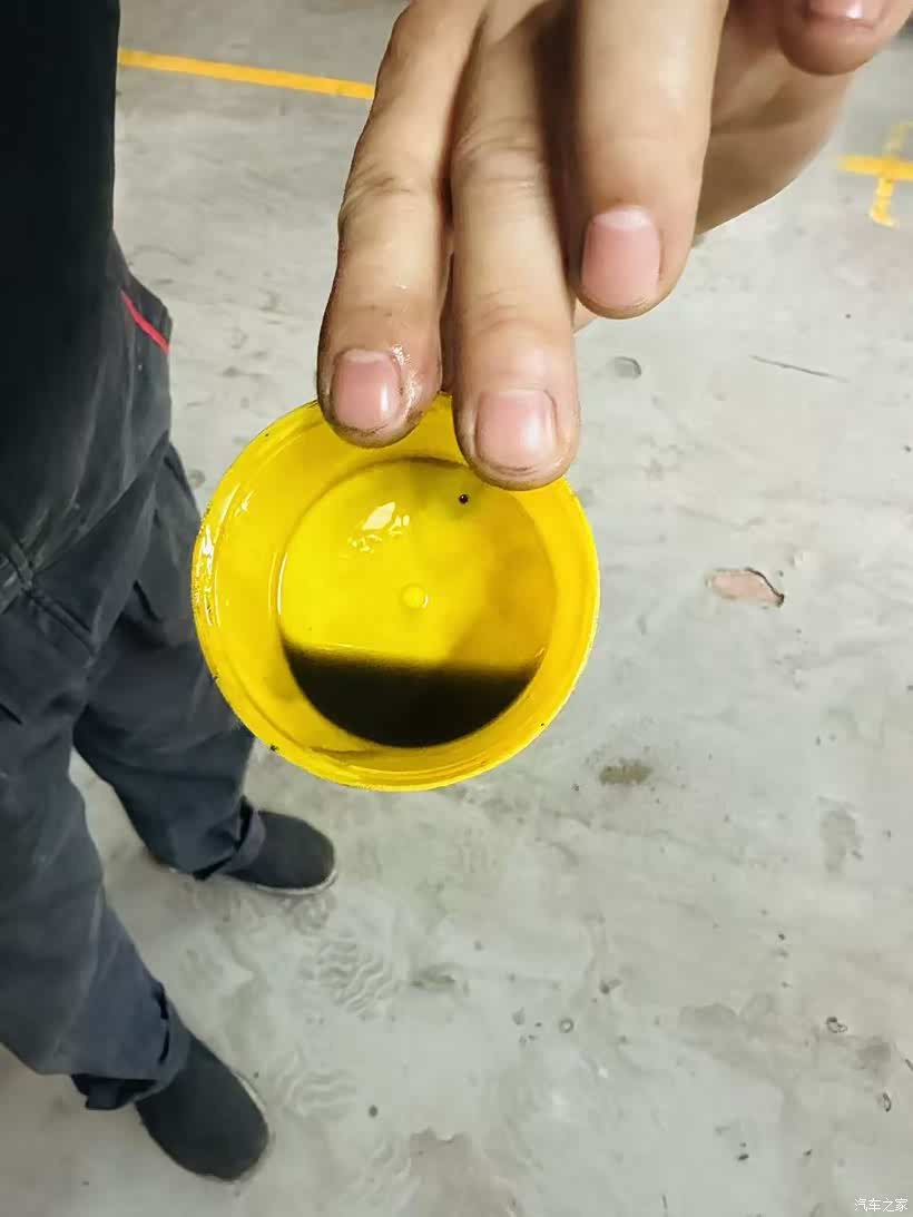

前桥油乳化
检查前桥油的时候发现颜色发灰,顿感不妙,漏出来一看,果然乳化了。
看到前桥油的时候我开始回忆,到底是在哪出的问题。按照颜色和乳化速度来推算,乳化成这样十有八九是在乌拉盖河发生的前桥进水,也只有过河的时候水位较高,可以完全覆盖前桥。
庆幸变速箱没进水啊。
灰白色的前桥,已经乳化。

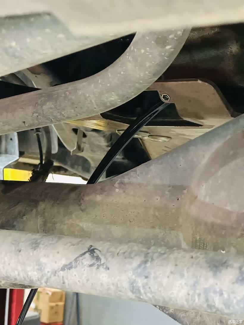

我之前买了呼吸阀,只是一直没装,要是不换车就和A柱射灯一起安装。

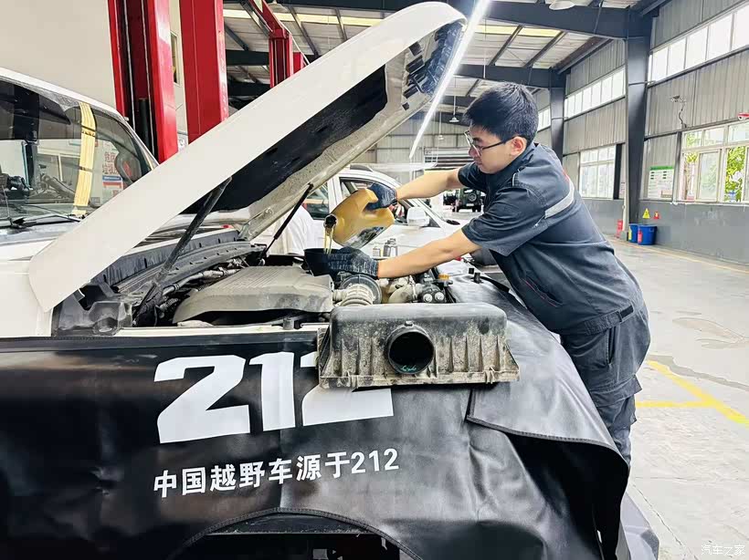

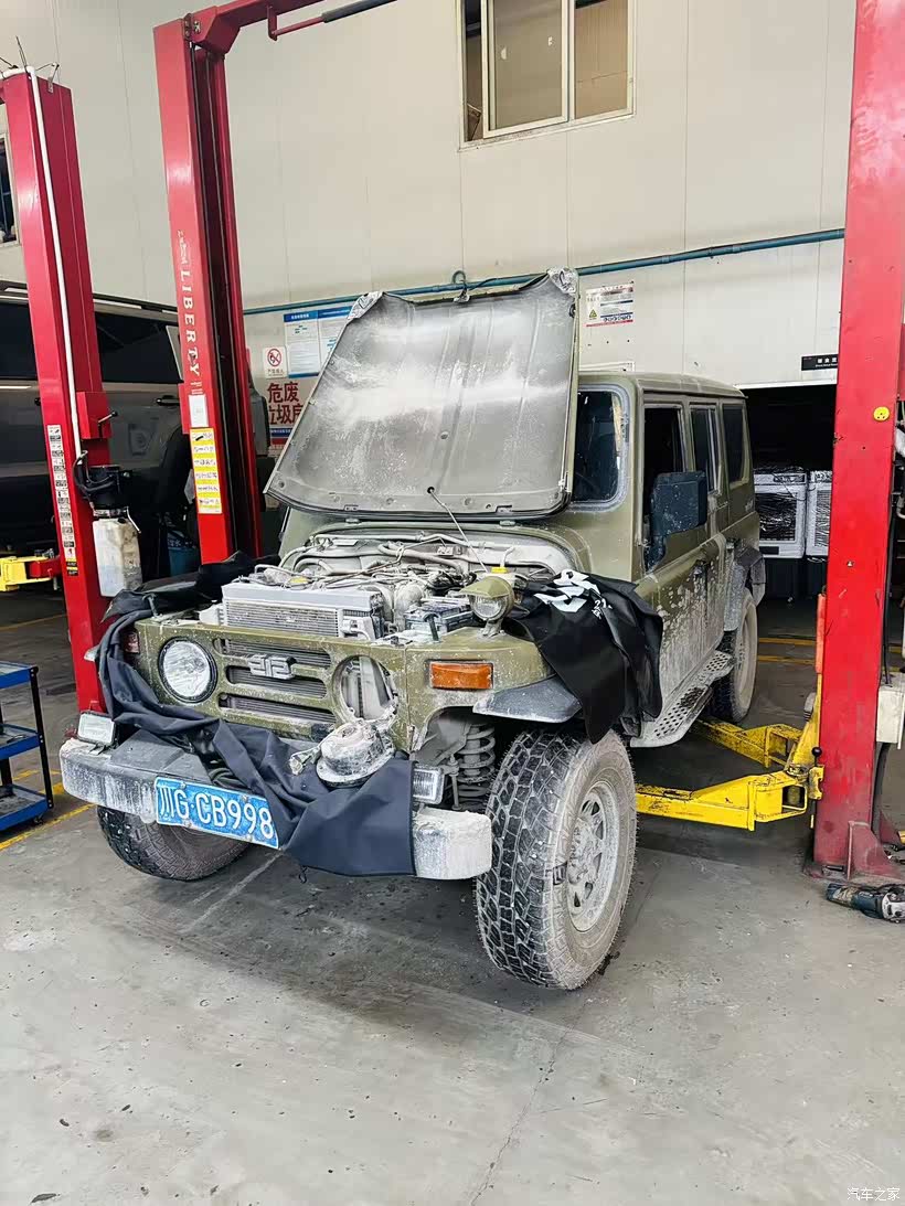

更换机油三滤

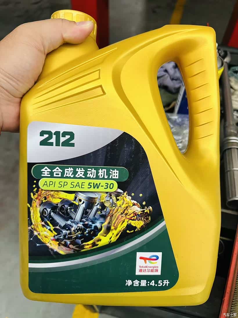

距离上次保养间隔不到20天,这回直接上全合成机油,以后就是一万公里一保养了,省时省力。像我这种外地牌照在北京属于行动不便那种类型,5000公里一保养和一万公里一保养,还是相当省事的。明年再去新疆就是北京保养完了再出发,坐拖车回来再保养,齐了。
正在卸机油
全合成机油
应该说为东安发动机研制,咱们是杂牌儿拼装车,要承认事实。

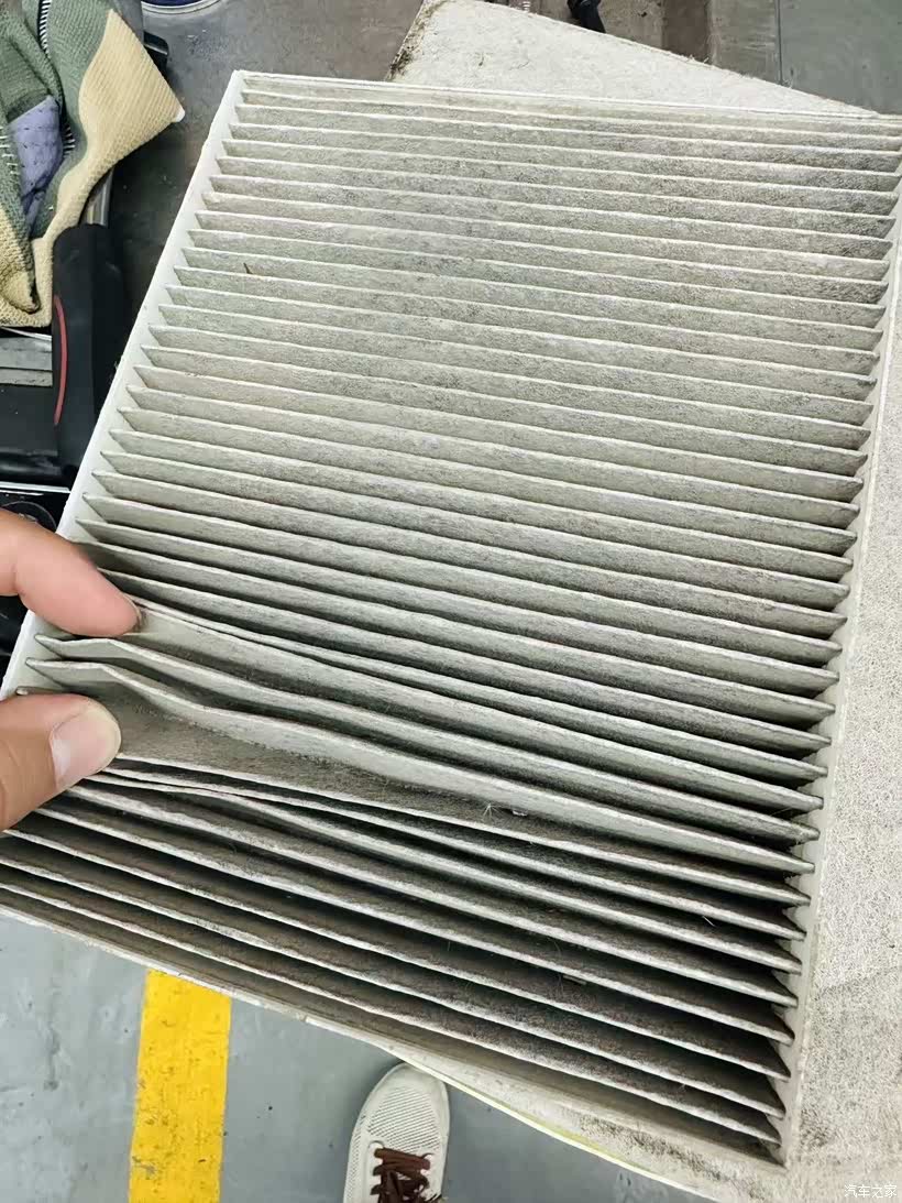

更换空调滤芯
话说我这一路开过来,空滤脏的要命,作为尾车除了吃土还是吃土,换的勤快点没什么问题。

正在加入机油

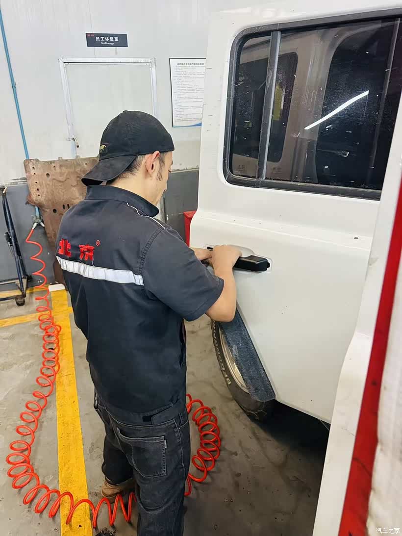

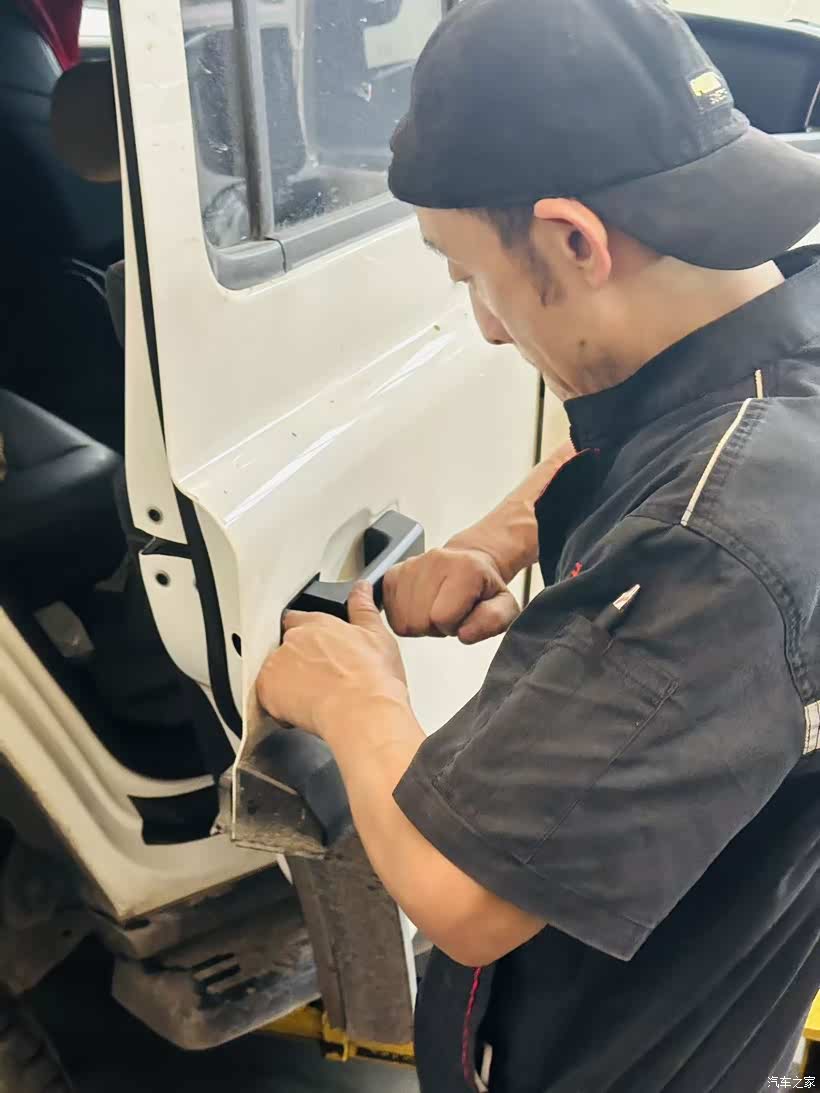

更换门把手
我这门把手是在莫斯卡村进村的路上,和一台6米8平板儿剐蹭到了。那平板儿停车非常霸道,几乎霸占了整条路,我们从那过去需要让树杈子划车,整车蹭过去。我过去的时候觉得没问题,没想到是门把手凸起刮到了大货车尾门那个角儿,喜提战损。
这次保养顺手在4S订了个新的门把手装上,价格非常便宜。话说这要是柴油版的亮色本把手估计得好几百,我这个就几十元,维护保养成本低。
正在安装门把手
正在安装门把手
全新门把手

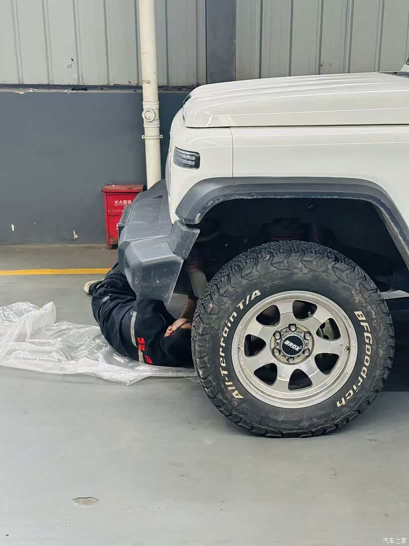

我这车升高之后更换了可调节止推杆,方向盘虚位变大一些。师傅开我车进工位的时候发现了这个问题,保养结束之后钻车下面帮我紧了一把止推杆。
正在试车
正在调节止推杆

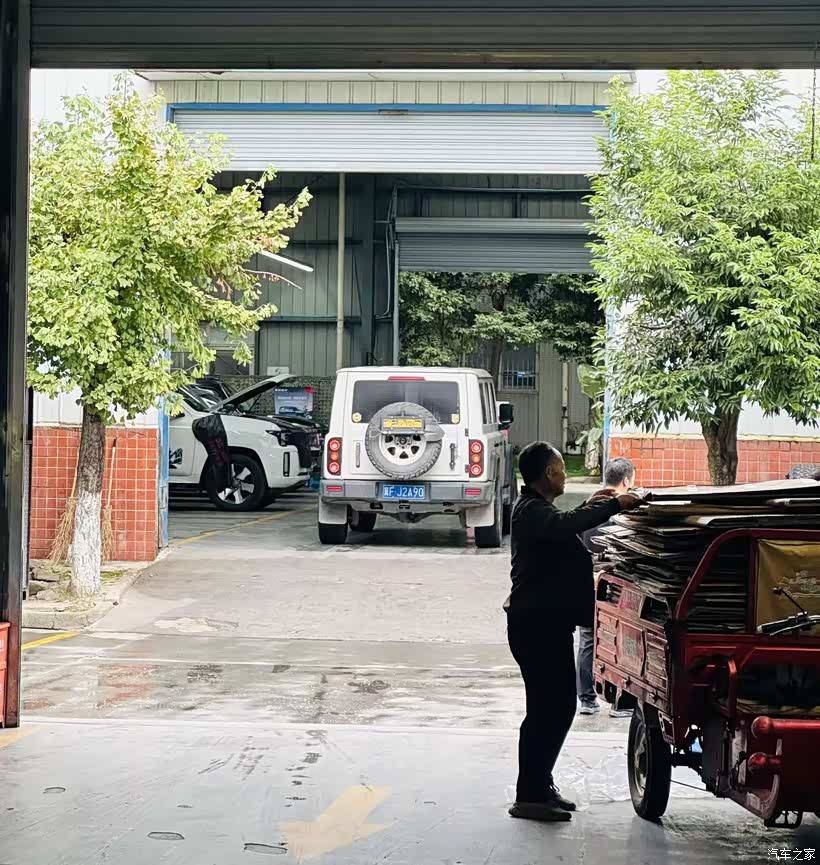

隔壁的T01

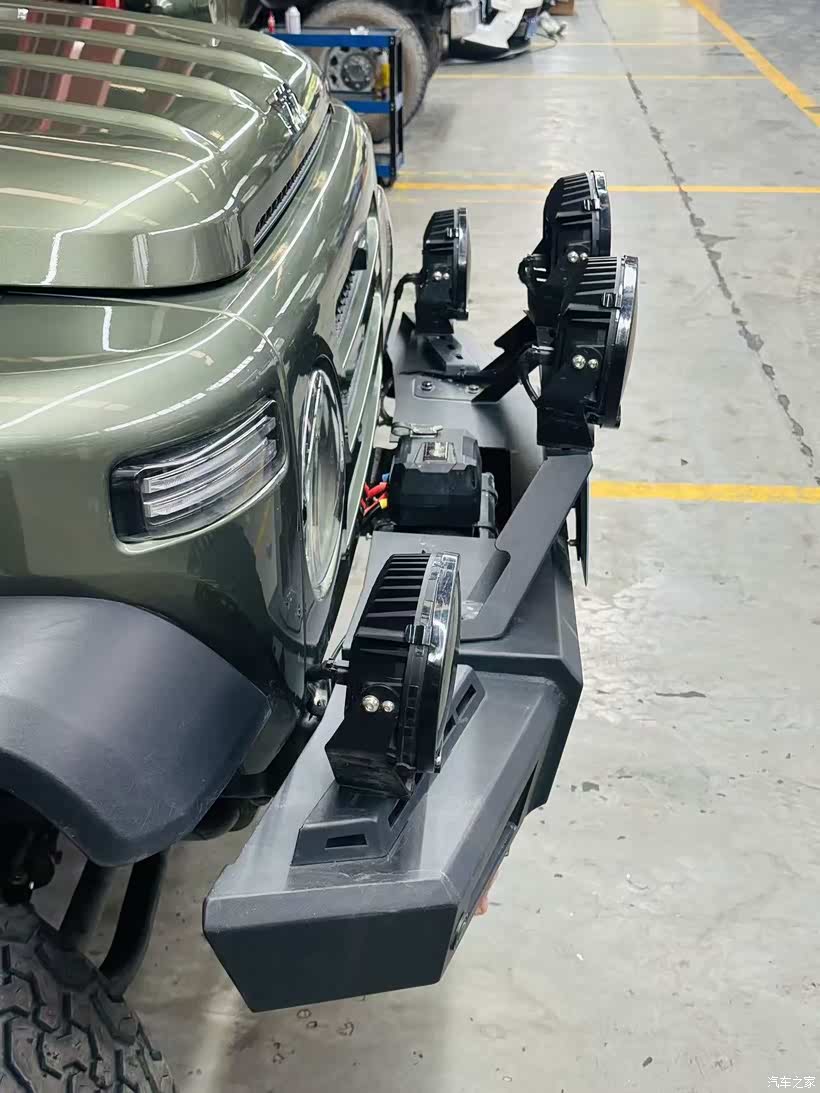

隔壁这车改的真不错,用黑曼巴2寸升高氮气减震搭配加长小连杆,这个组合让越野行程变得很长,比我这个长很多。
前后竞技杠+绞盘,除了油耗稍微高点没什么问题。当时忘了看装没装副油箱了,应该看看用的什么牌子的副油箱。

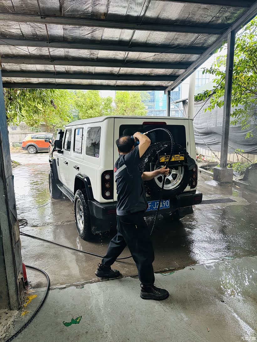

正在洗车
从川西归来没带泥巴回来,应该从川西运一车土,留着不洗,等明年拉回阿尔山。
