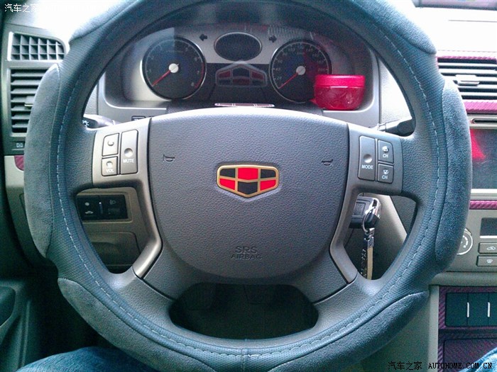

原来的方向盘

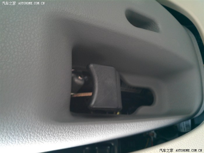

准备拆了,先把方向盘调到最低,方向盘下面的把手

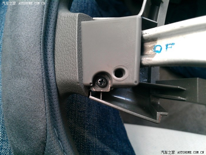

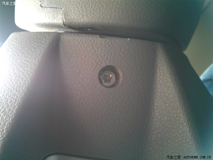

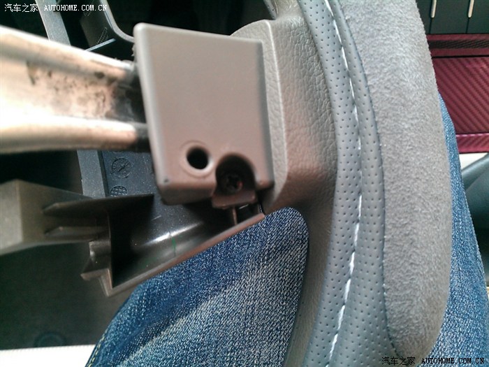

拆左右气囊螺丝 这里要看清楚这个螺丝是不能从这里直接拆不出来的,只有拆下方向盘后罩后,才能拿掉螺丝

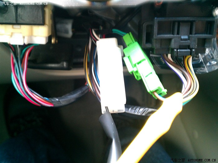

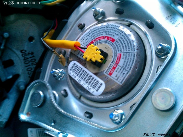

气囊背面 一根喇叭线 一根气囊线 直接拔掉喇叭线 用手捏住两端卡扣拆下气囊

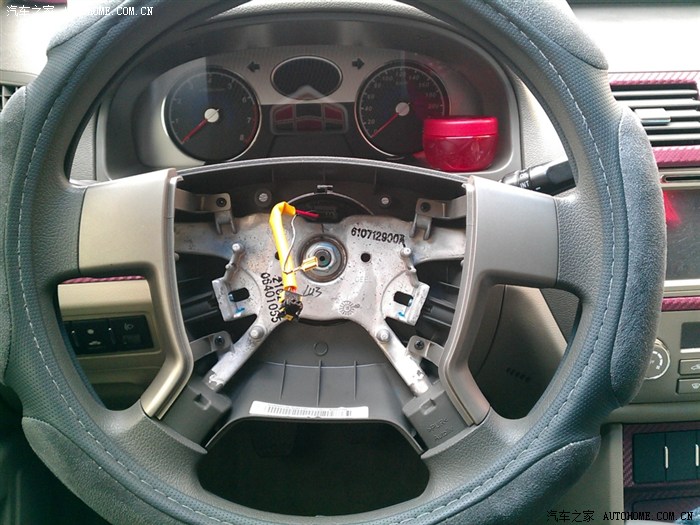

拆下气囊的方向盘

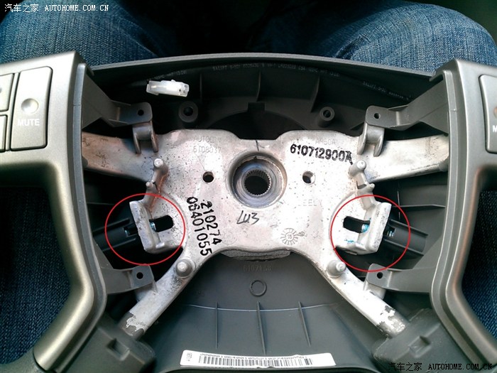

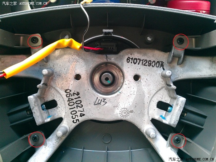

特写,红圈里的4个螺丝等下要拆掉

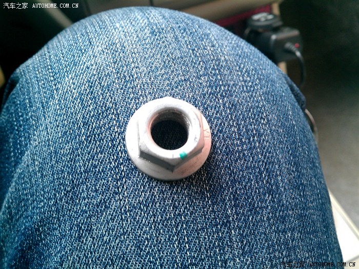

方向盘固定螺帽,拆它花了我老大的劲
用力左右晃下,或拍了方向盘,就下来了

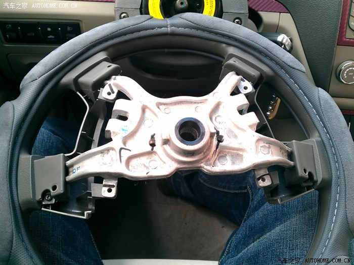

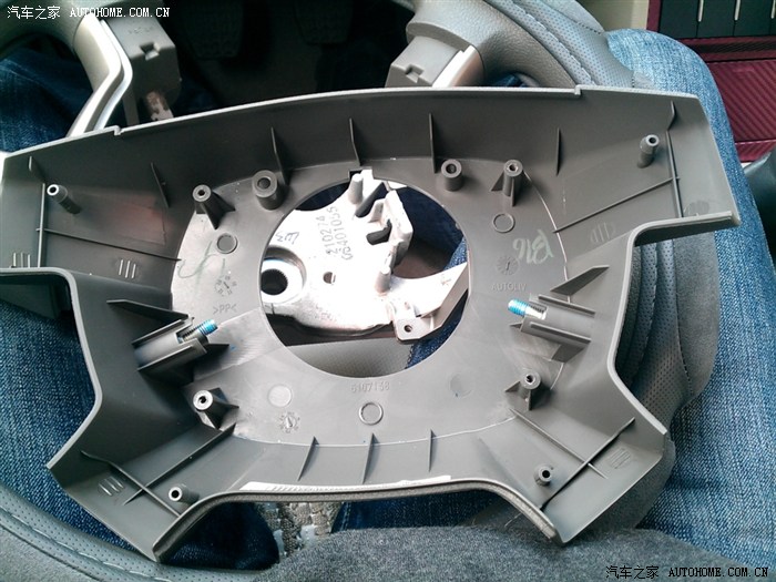

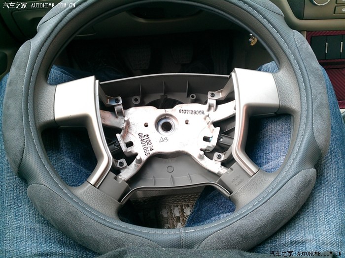

拆掉方向盘的后罩
反面 有两个螺丝要拆掉
这个没用了,可以直接扔了。等下就换多功能按键上去

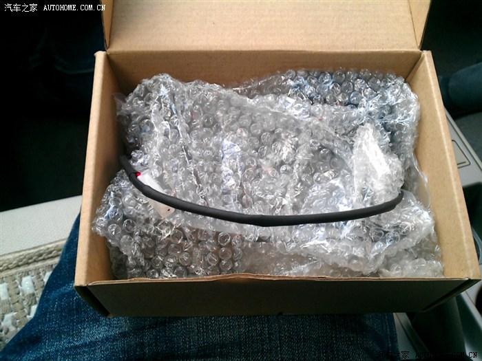

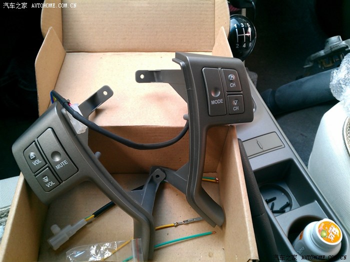

主角登场

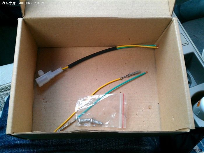

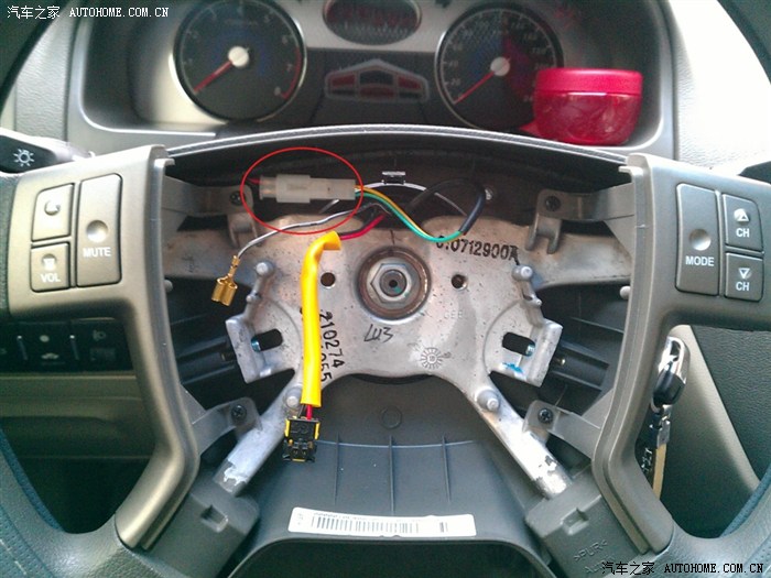

送的配线 螺丝(送的螺丝好像短了点,我拧不紧,最后还是用的原来的螺丝,可以用)

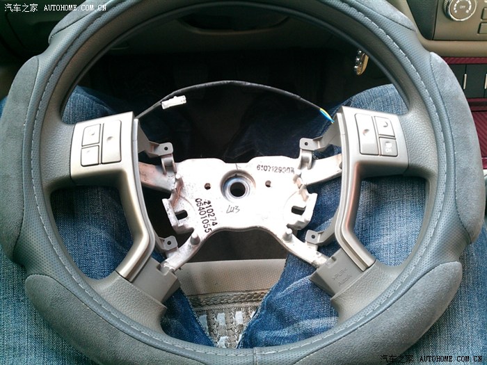

装好按键
上后罩 (上后罩时,一定要把两个气囊螺丝放进去,不然安全气囊装不了还要再拆一遍方向盘)

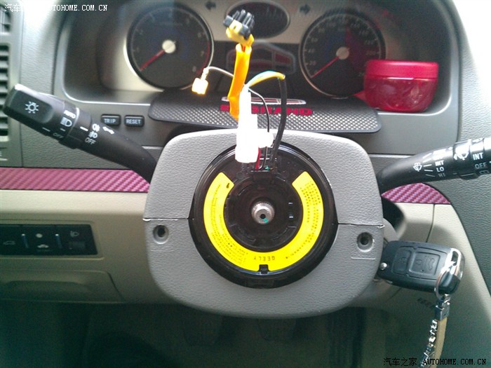

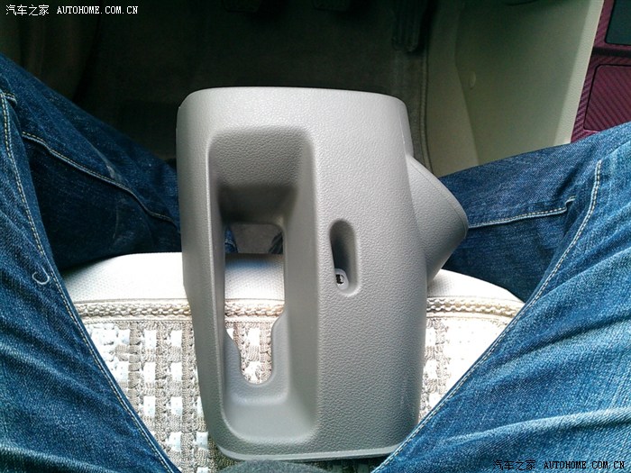

方向盘放一边去,下面要拆游丝了

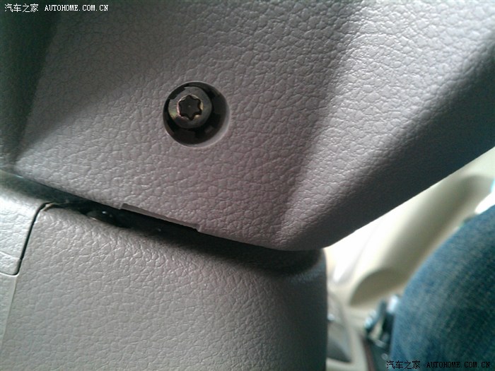

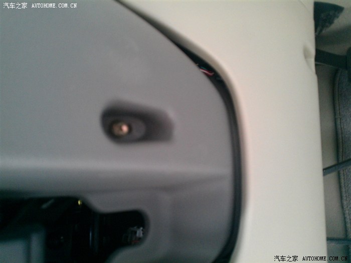

先拆3个螺丝

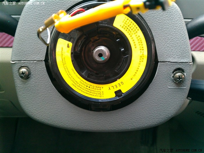

螺丝拆掉后,扒开上下护板

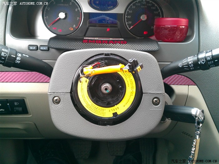

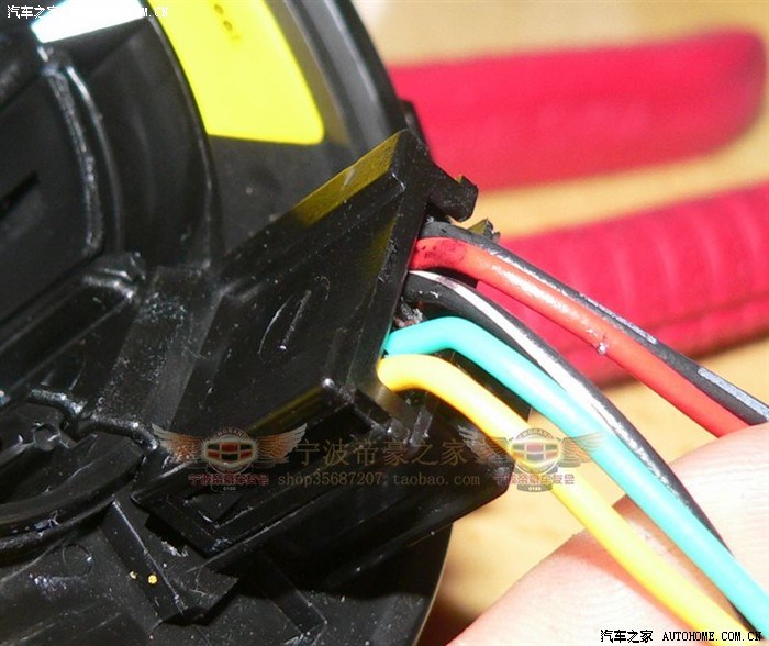

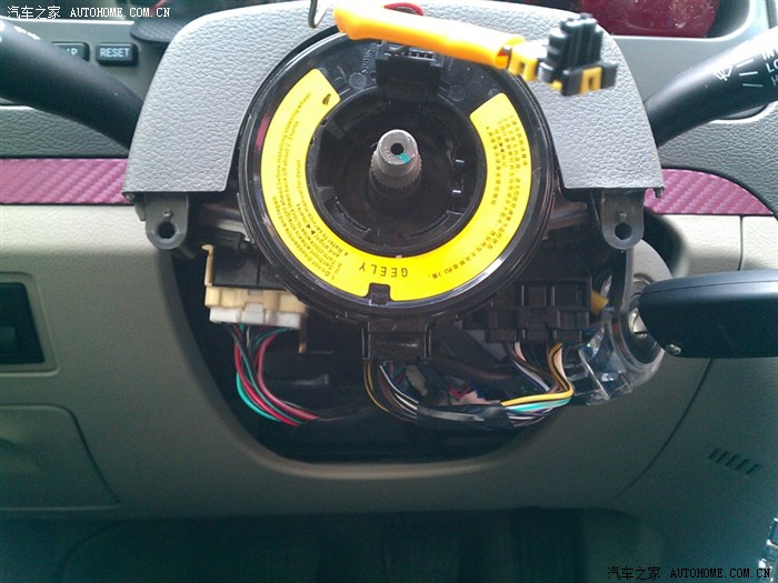

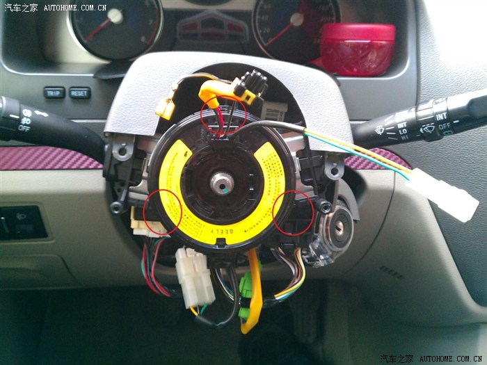

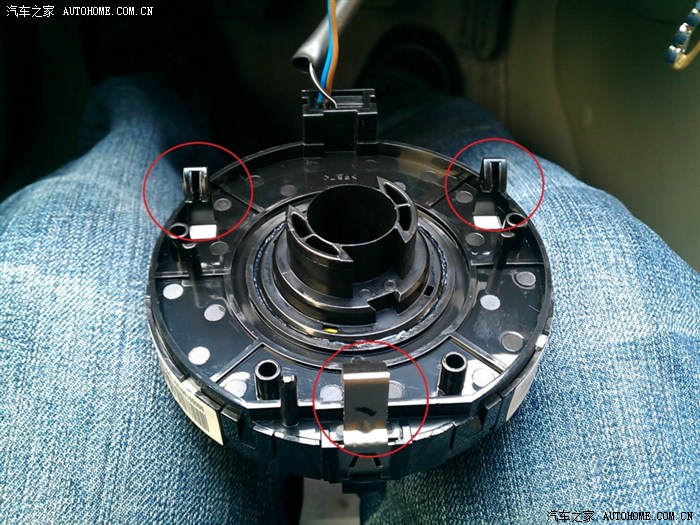

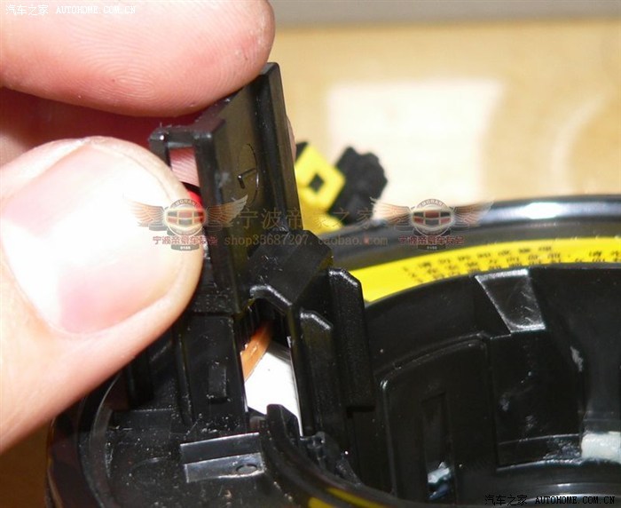

扒开上护板,忘记拍照了,先上这张图(这是我已经焊好的游丝,游丝背面,红圈的地方有3个卡扣,要扒开卡扣才能拆下游丝)
游丝下来了 看到3个卡扣了吗 一个金属的

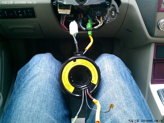

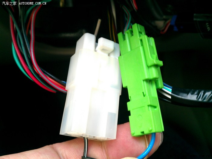

把连接游丝盘接线的线卡拆下,这个不用说怎么拆了吧
游丝下来了,最难的就是焊接了。我没工具,拿到别人修手机的地方焊的,没拍照

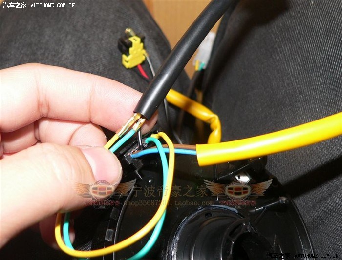

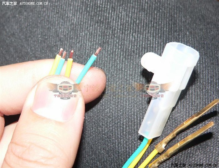

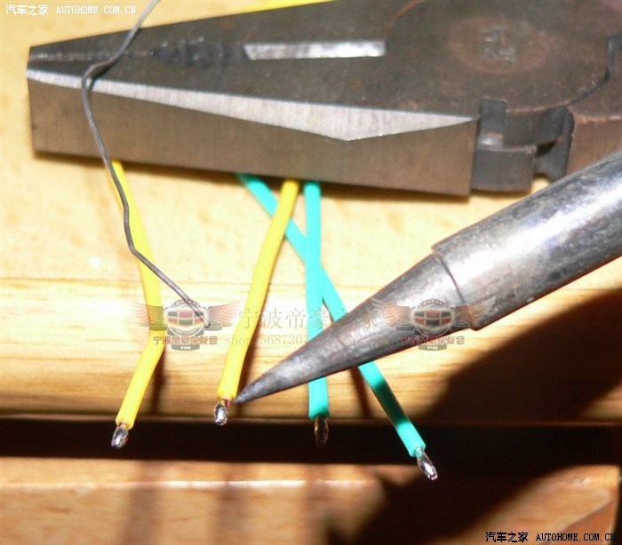

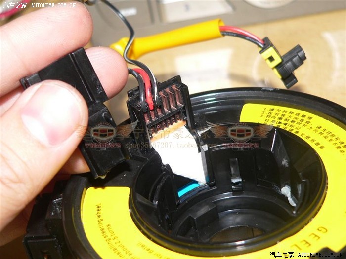

送的配线先剥点皮,原来的铜丝这里太短
镀锡
游丝正面的卡扣先拆掉

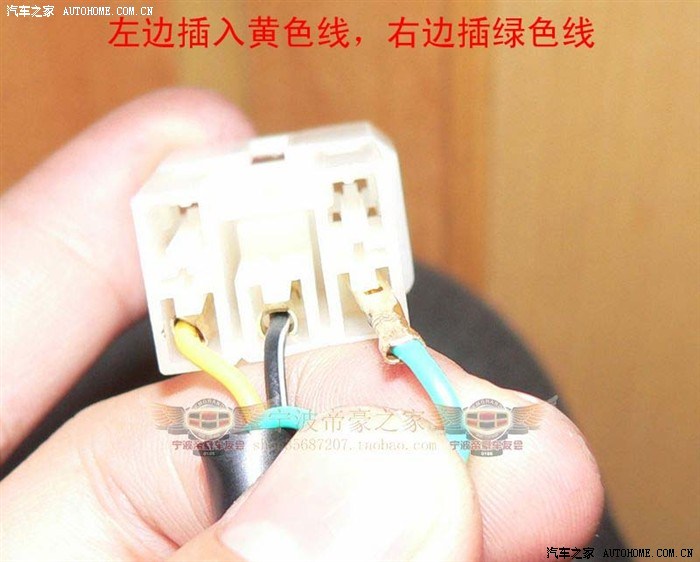

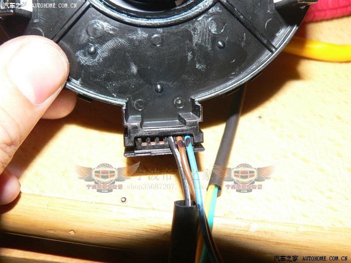

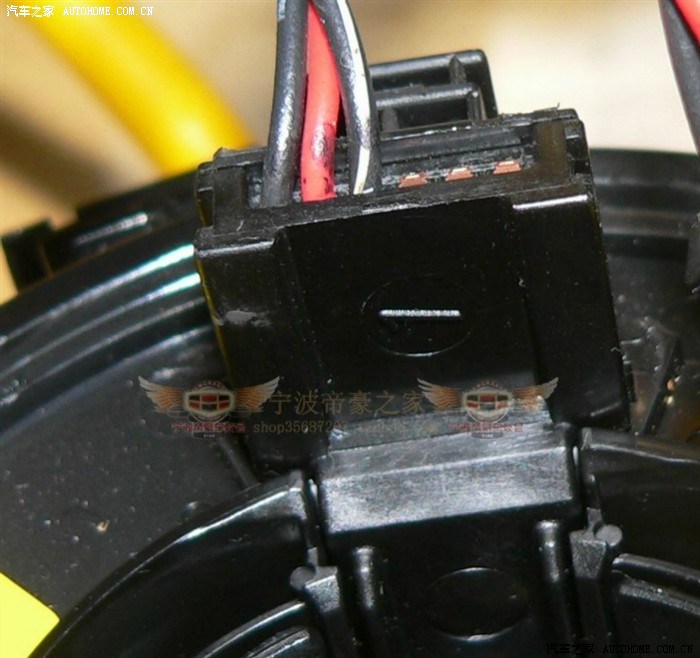

把线焊上去,正面焊有线卡的两根,左边黄色,右边的绿色
焊好后把卡子装好

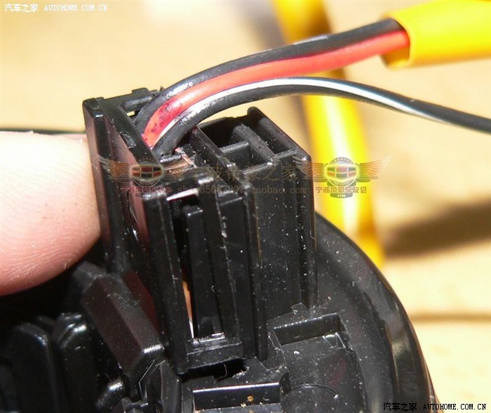

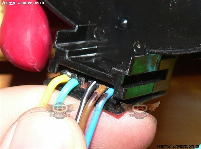

下面是背面

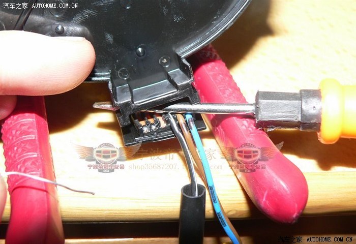

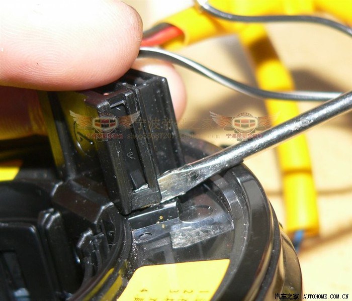

用螺丝刀撬开
把两根单根的线焊上去
焊好后把两根线穿进去
把线插进线卡
游丝盘搞定,装车
大家装游丝之前先把多功能按键接上试下,不过我没试,直接就装了
游丝盘装好了要注意的是,游丝盘先往一侧打到底,然后回两圈半回正,必须要保证左右都能打两圈,不然方向盘装上去会拉断游丝。
装方向盘,多功能按键的线卡卡进后罩洞里,这里要用力,不然进不去 卡进去后就不用担心线卡碰到方向盘的异响了 这里大家要注意气囊的两个螺丝一定要先装进去,不然会很麻烦

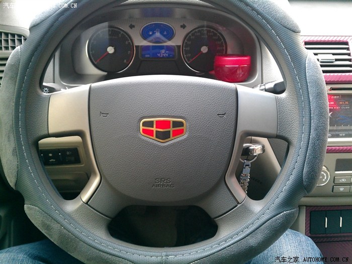

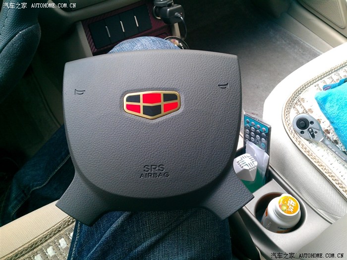

最后把气囊装好,漂亮

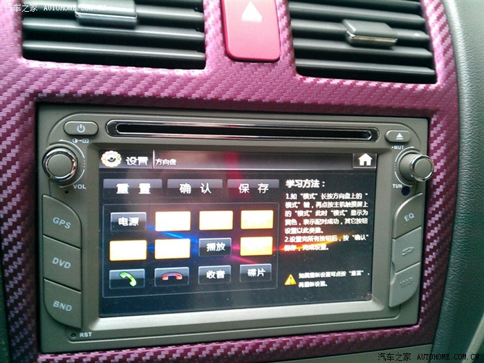

试机 我装了导航 记得要设置导航的按键学习 不然不能用 不要到时候按键装好了 发现不能用
一次成功

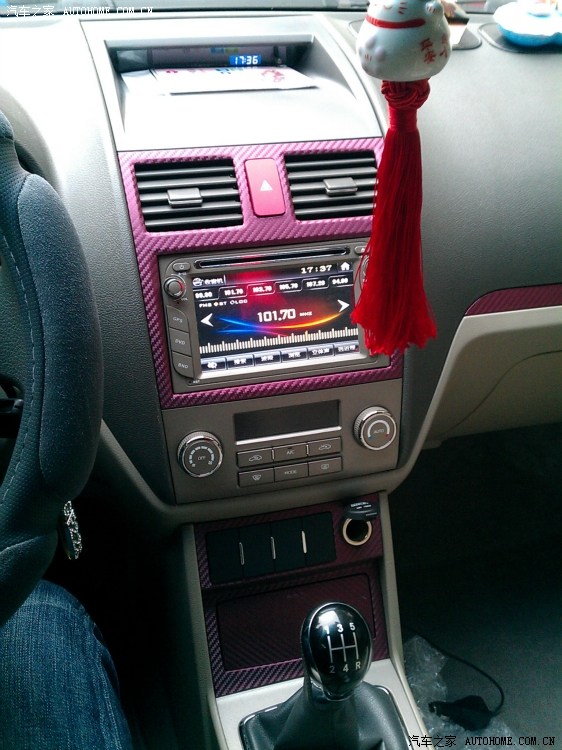

上张中控全景 自己贴的碳纤维贴纸 本来最上面的盖版也贴了 但是发现强光下反光厉害就撕了

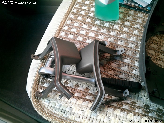

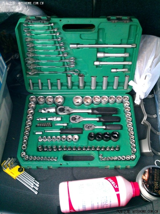

最后再来一张本次改装的工具 朋友那里借来的工具 好重的一箱 但是真正用得到的只有3个
