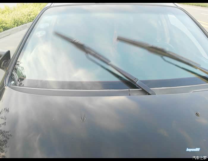

又到下雨的季节,前段时间下雨,感觉雨刷刮完还有明显的印记,就是刮不干净了,主驾驶还能
凑活,副驾驶就纯粹刮不干净,尤其在晚上下雨行车的时候,刮不干净,对象灯光照过来就一片
模糊的 ,俗称,亮瞎你的眼,

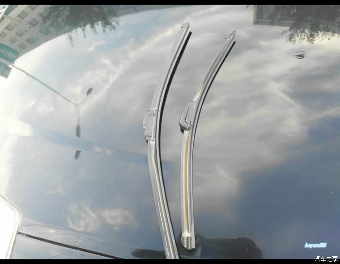

22,19尺寸
旧的雨刷

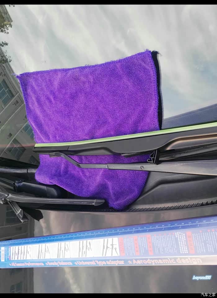

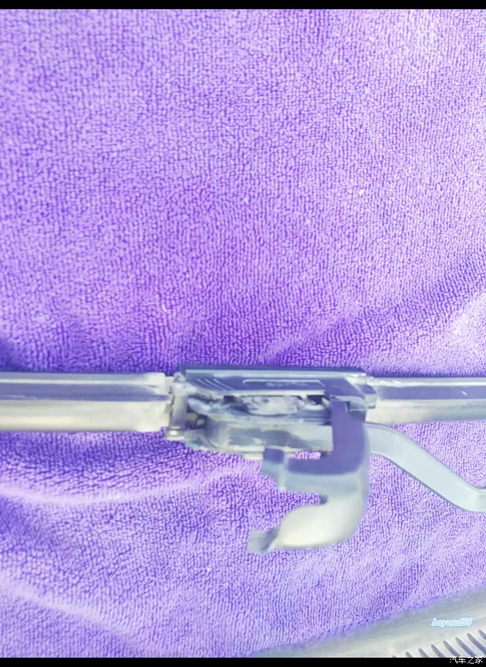

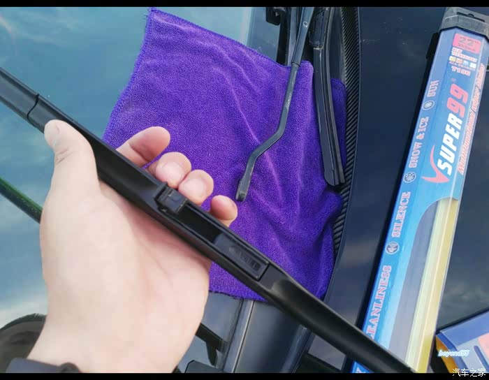

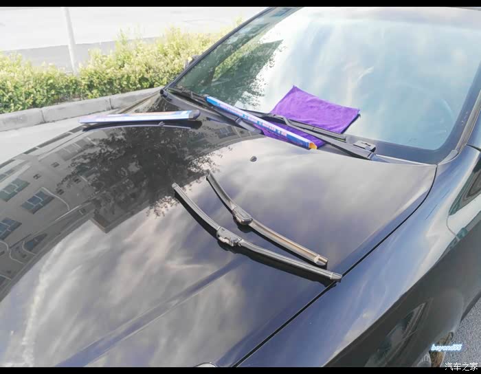

先换19的这边,副驾驶,把卡扣摁住
打开后是这样的形式

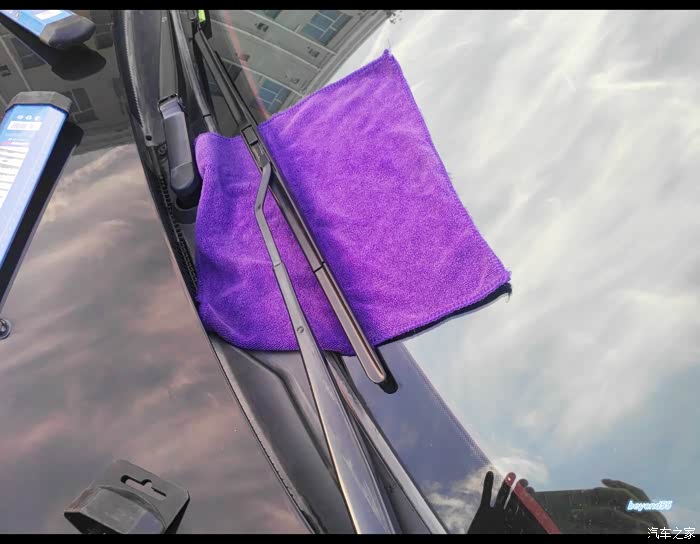

再搬起雨刮器,记得要在玻璃上放块布,不然一不小心,你懂得,玻璃很脆弱的
然后打开新的雨刮器,扣进去就可以,还没看明白,那就看另一边更换吧

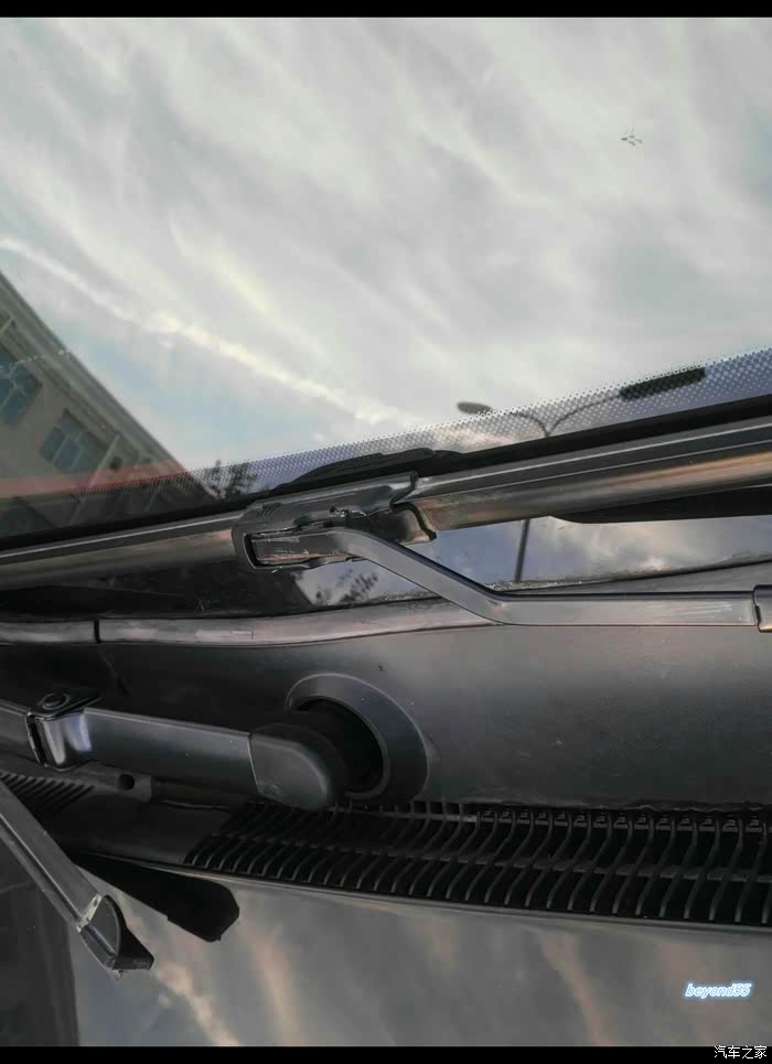

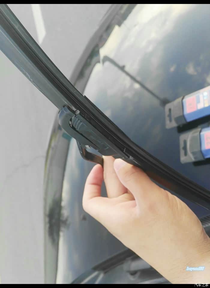

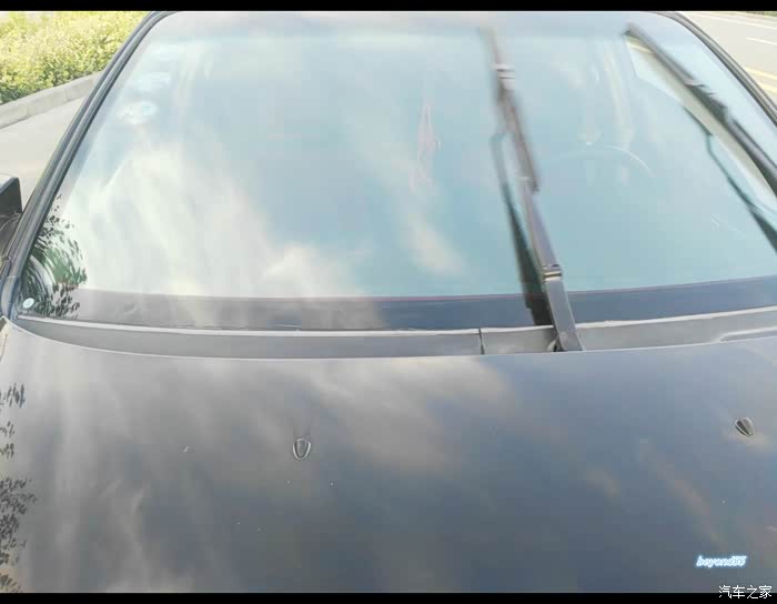

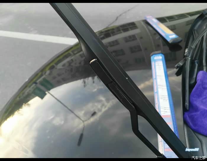

22寸这边,主驾驶

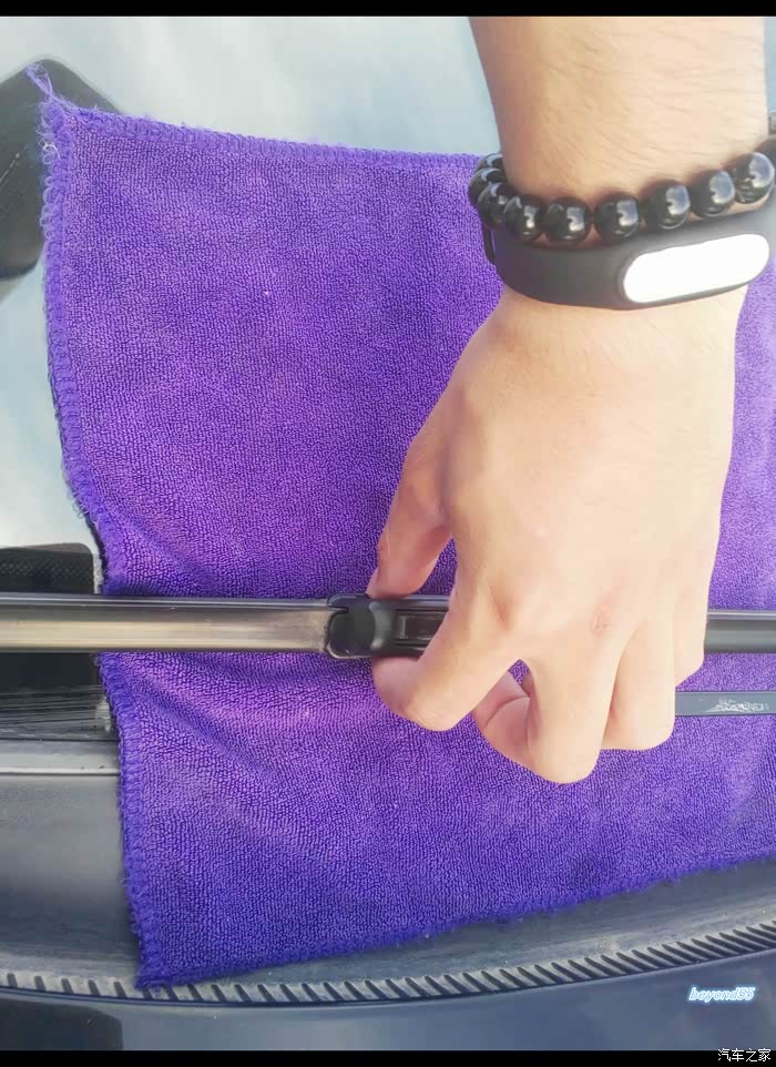

搬起雨刷器,摁住有纹路的那里
就可以打开了

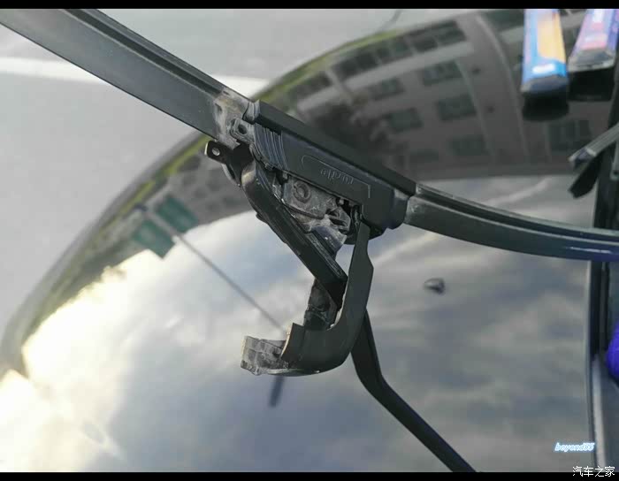

然后是这样子,接着角度倾斜,稍微用力就可以拔出来了
拔出来后,安装上新的雨刷,新的扣子打开
扣上,下拉,合上,就ok了

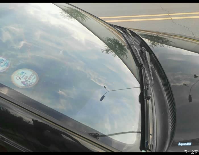

更换完成

那么就刮起来吧
新的刮起来效果就是不错的
