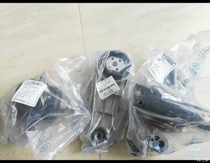

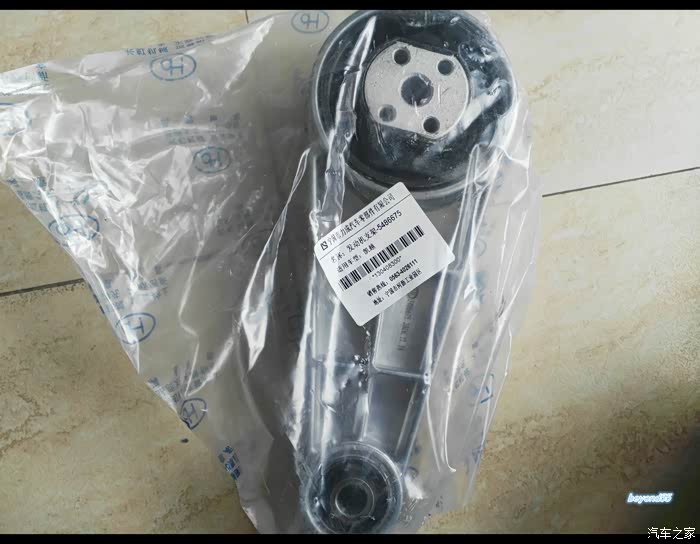

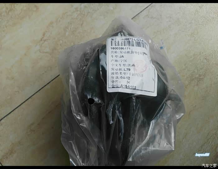

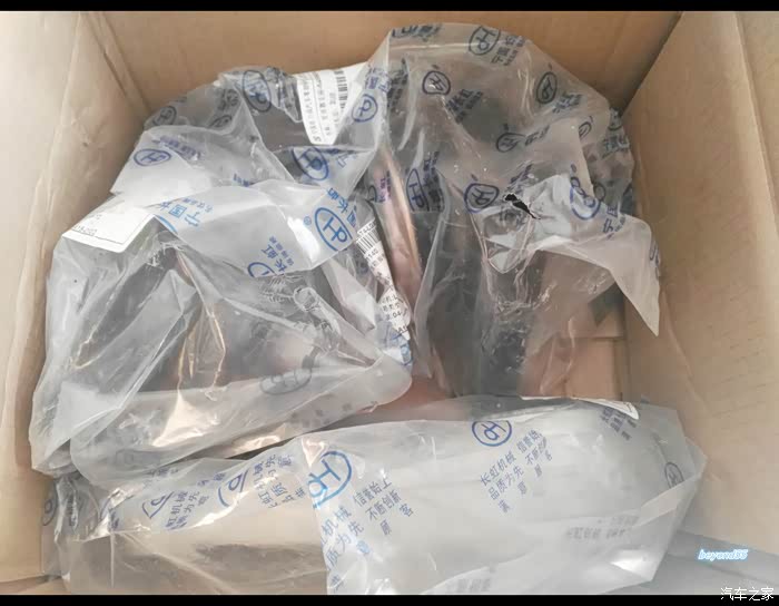

购买的发动机脚垫,发动机支架,变速箱脚垫三个配件
发动机机脚
变速箱机脚
发动机支架

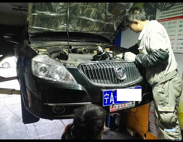

照完相,准备前往修理厂更换

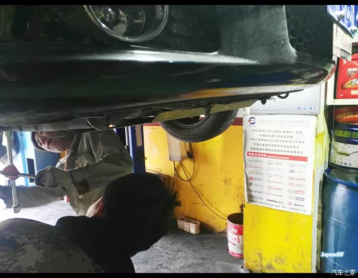

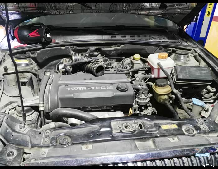

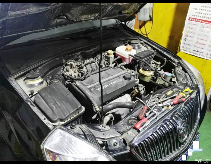

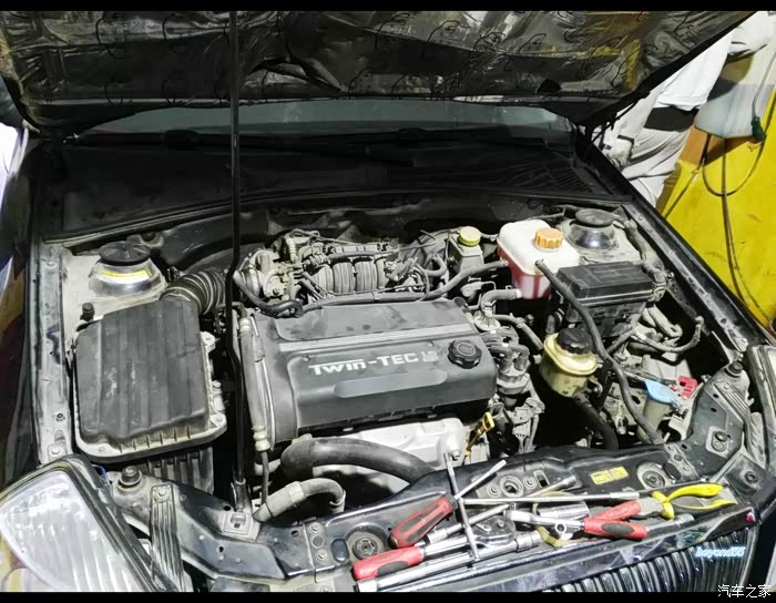

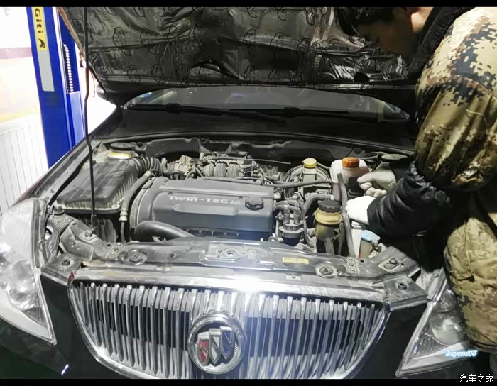

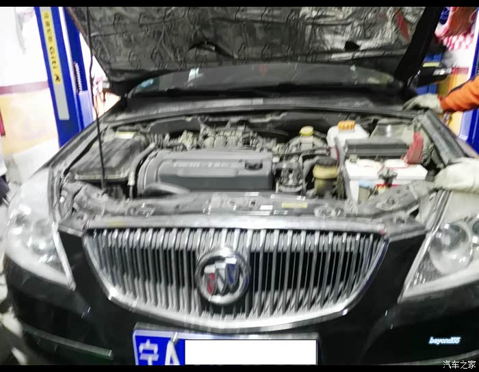

到达修理厂,开盖,准备更换,

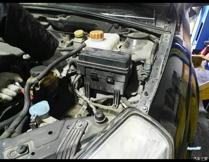

卸掉电瓶,电瓶框架,助力油壶螺丝
继续卸
拆掉空滤
卸护板

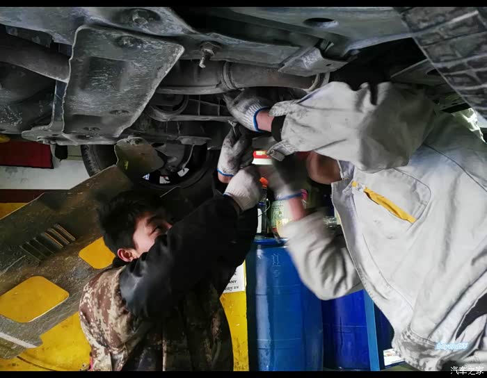

拆归拆,但是不能同时卸,要一个一个换,不然,,,发动机就掉了,下面还要用千斤顶顶住

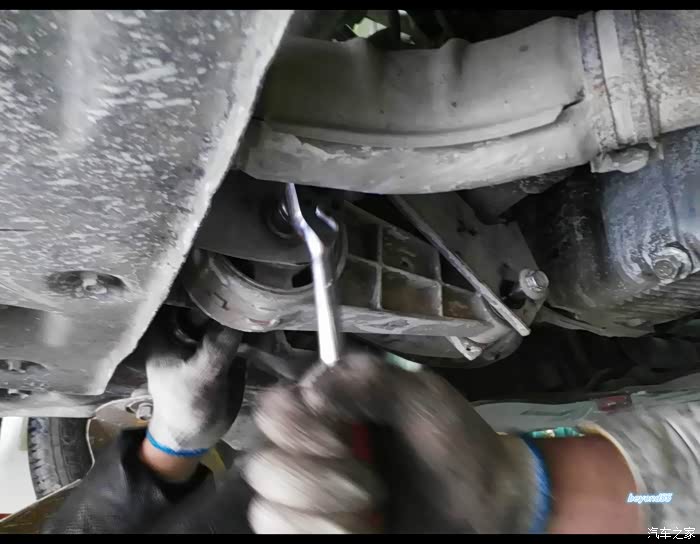

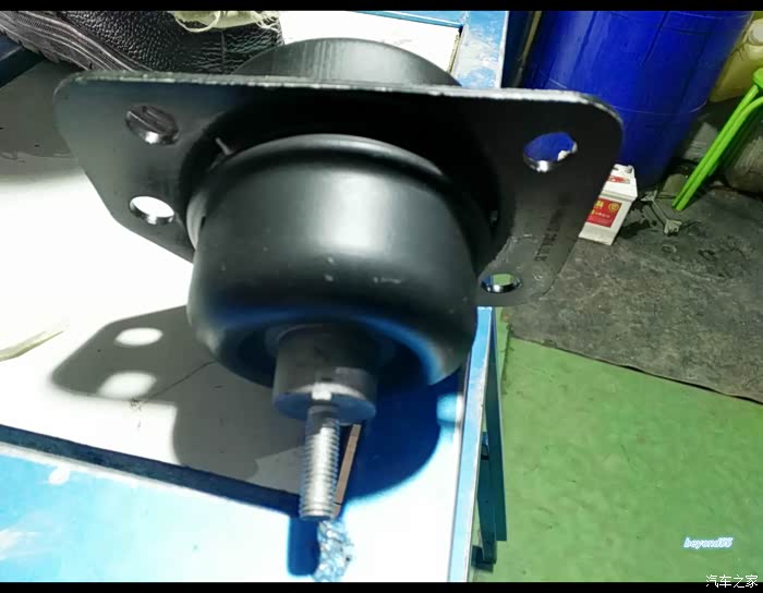

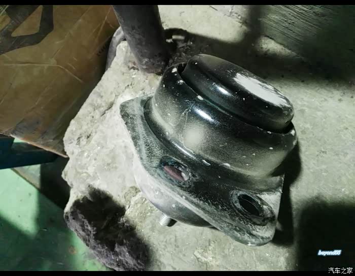

首先更换的是变速箱机脚
卸下来旧的变速箱机脚
服役这么久,该退役啦

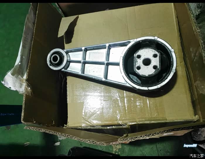

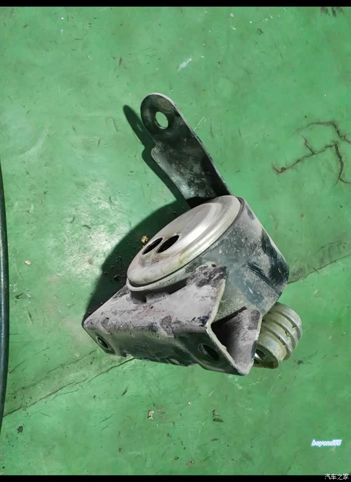

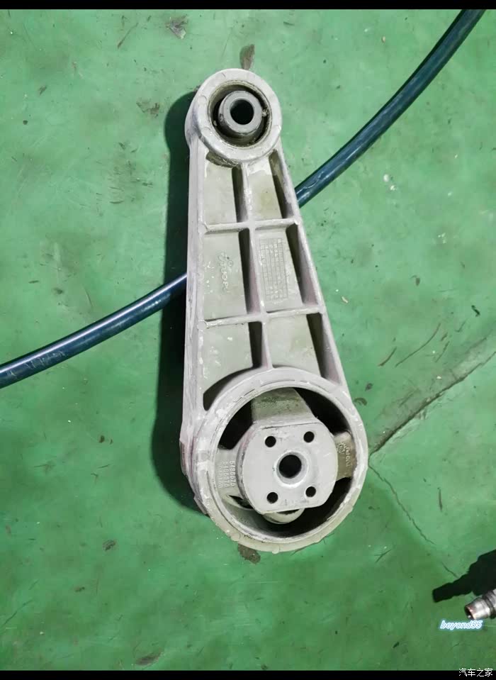

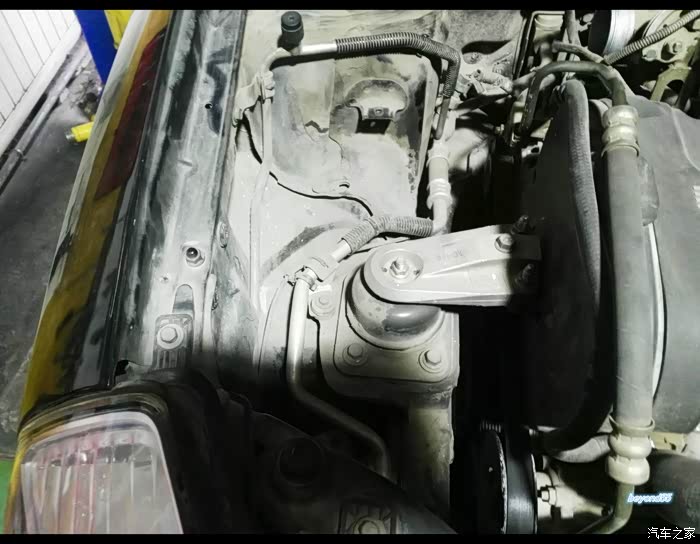

更换发动机支架
发动机支架,拆完包装感觉就是不一样
更换发动机支架
也是服役了好久的发动机支架
换个角度再来看看

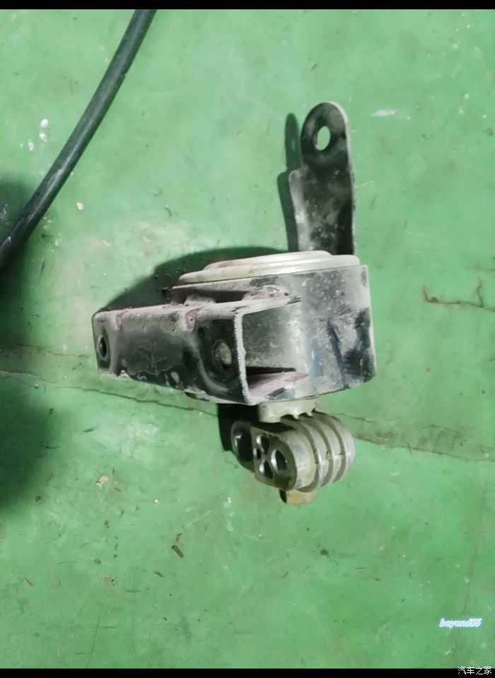

新的发动机机脚
新的发动机机脚

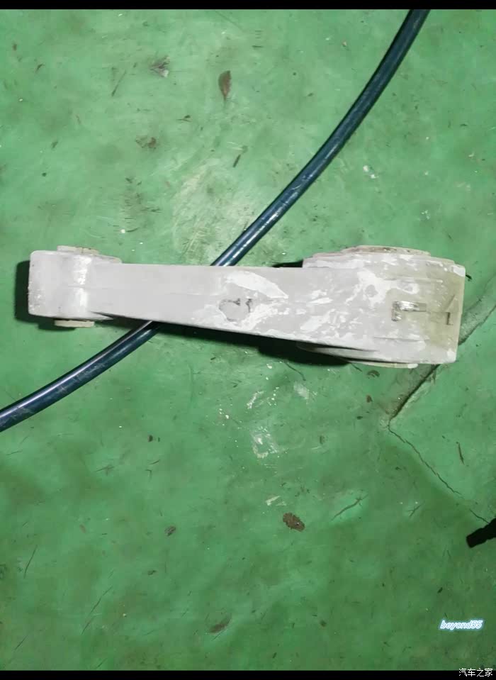

旧的发动机机脚
旧的发动机机脚

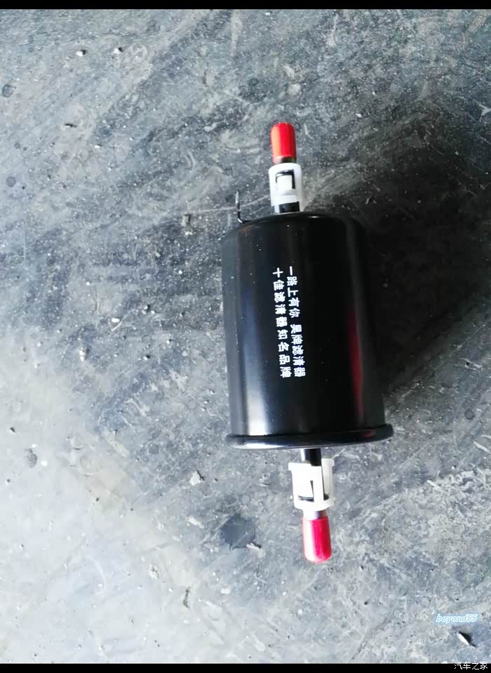

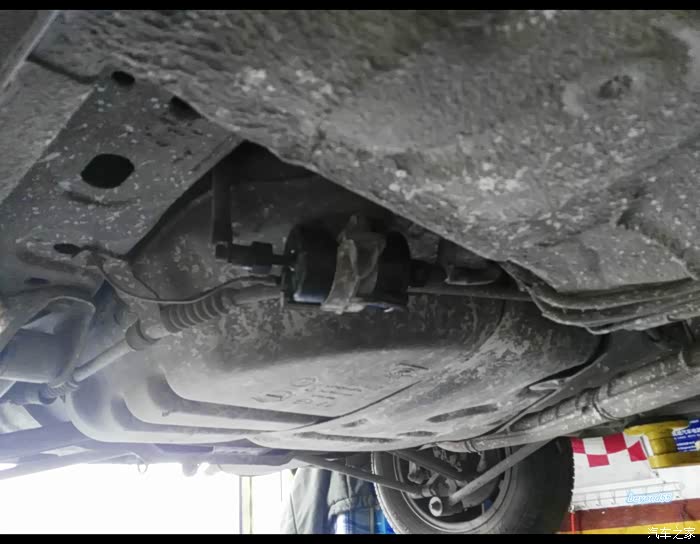

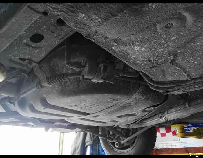

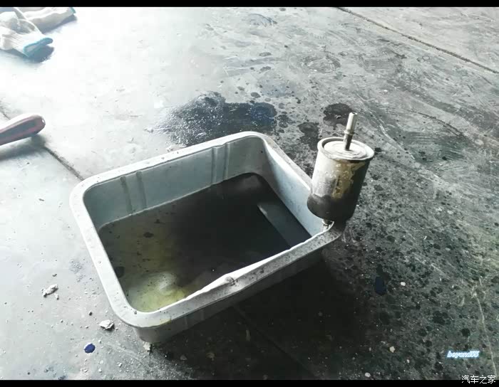

更换跑了快5w公里的汽油滤芯

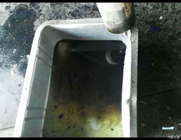

咦,真脏,,,,我勒个去
汽油滤芯里放出来的油,真脏
更换新的汽油滤芯
搞定

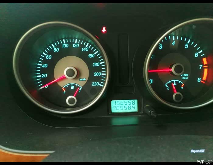

接通电源,此次爱车的公里数,爱车时间,广播,音响设置都要重新调, 点火,,哇塞,真没有之前的按摩感了,瞬间变清静, 新车的感觉,换车的想法一下子就没有了
