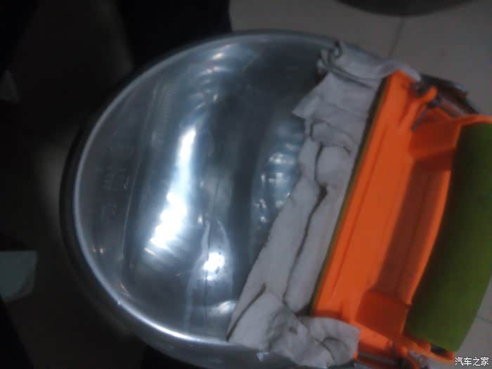

曾经换过灯罩,效果还是不行,果断买了一对新大灯。
公牛汽车 2016/08/06 16:27:29 发表在 8楼
这个黄的真的可以用320.600.1000.2000号砂纸依次打磨,用牙膏抛光,光亮如新,不需要机器,很简单。
V杨可馨V 2016/12/03 15:47:37 发表在 20楼
我是菜鸟,请问用砂纸抛光是就着水抛吗?抛晚了才用牙膏吗?
公牛汽车 2016/12/03 21:37:14 发表在 23楼
是的,全程用水,,最后2000砂纸完后,用牙膏抛光,放下大胆干吧!真的很理想的
