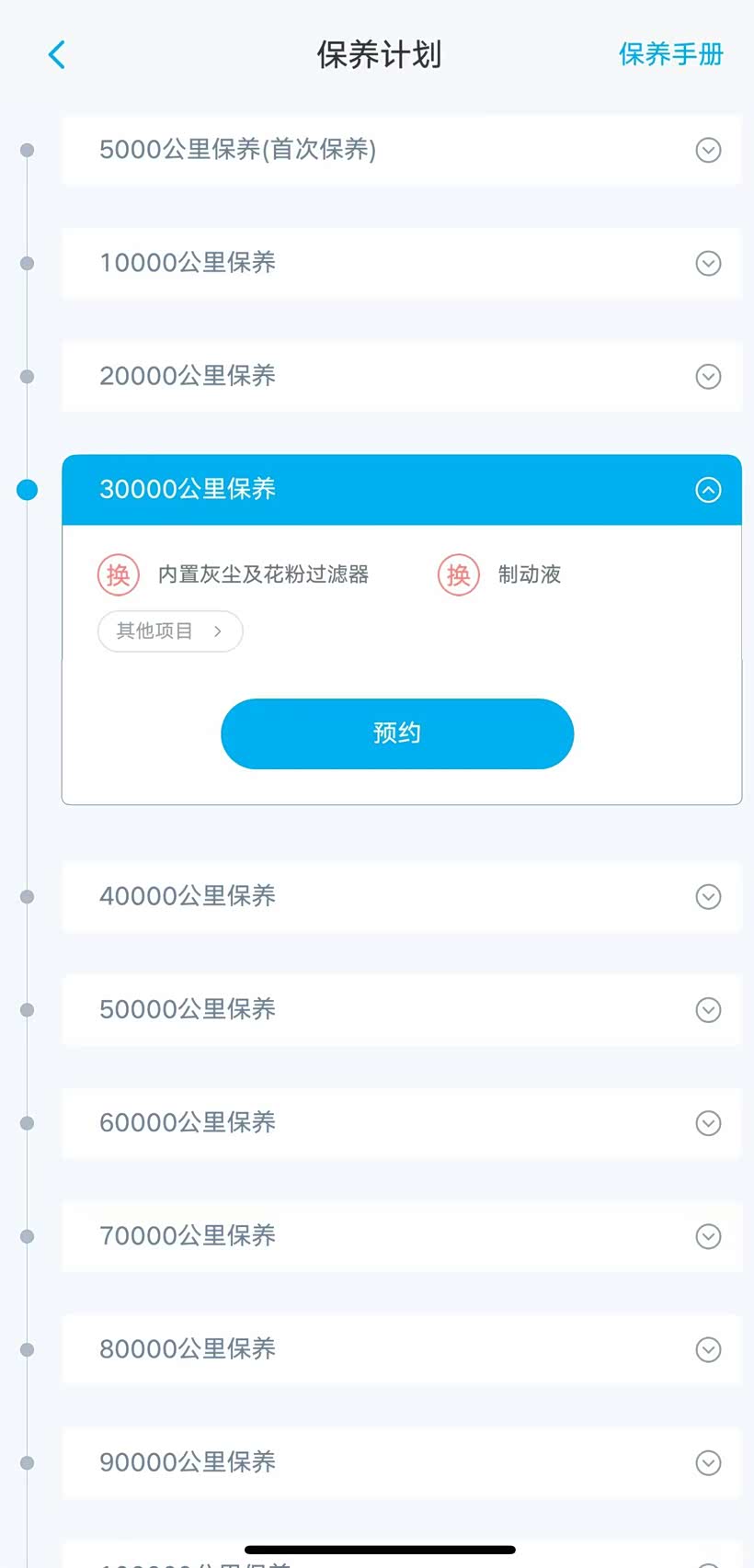

二、常规保养周期大揭秘
然后从二保开始,我们开始要自费保养了,如果按照厂家保养手册的要求,我们的大众 ID3 的常规保养周期为每 1 年或 1 万公里,以先到为准。,对于哪些平时开的比较多的小伙伴来说,按照手册时间进行保养是一笔不小的支出,所以我特地问题了4S店的一些朋友,他们给我的答复是如果我们是正常用车的情况下一年去保养一次就行了,也就是说你就算一年开了两万公里,也只要去一次就行了,因为我们ID3的常规保养,基本上就是更换空调滤芯以及高压部件检测其他都是检查一下就行了。所以没必须太频繁的去保养,不用浪费这个钱。说白了电车基本上平时没啥好保养的,我们去4S店保养,主要还是为了留个保养记录,为了后期万一需要保修索赔4S店不会跟我们扯皮,为了省心。
三、特殊油液更换节点
至于那些特殊油液的更换,比如更换刹车油啥的。那么这个还是要根据自己的日常用车来综合考虑,按照手册要求,我们三万公里就要更换刹车油了,但是我们其实可以再更换之前用刹车油测试笔测试一下,如果含水量还是OK的,那么不换也是可以的,等到下次保养再检查再换。
对于选装热泵的大众 ID3 车型(早期车型),按照手册每隔两年需要更换 R744 制冷剂。热泵系统利用制冷剂的相变特性,实现车内热量的高效转移,无论是寒冷冬季制热还是炎热夏季制冷,都能为车内营造舒适温区,提升驾乘体验。但是其实这个制冷剂只要没有泄漏,基本上也是不更换的,如果车里空调不冷或者不热了,我们再考虑更换也是来得及的。

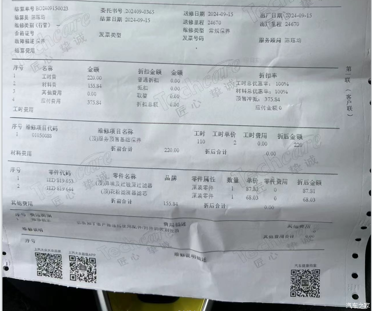

四、保养费用明细与省钱窍门
我们 ID3 的保养费用较为明晰。以常规保养为例,若仅更换空调滤芯,材料费用大概在 150 元左右,加上工时费,总计约 400元左右。不过,这个工时费是4S店自由定价,所以有些4S店的工时费可能会更高一点。
