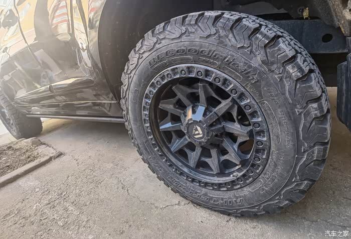

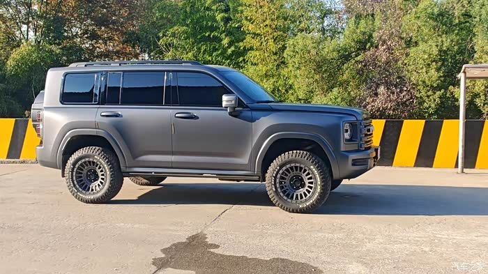

自驾归来,换不换 AT 胎,在线等建议

换了AT胎颜值都上来了

感觉您其实已经想换AT了,那么反而可以暂时不换。最经济的方案是先用原车胎,把车本身的性能发挥出来,同时也能让自己把素车的各种极限在哪里摸得清清楚楚。等到哪天出去玩,素胎被划破或者胎壁受伤,换上备胎直奔轮胎店装AT。至于换什么AT,首先建议原车尺寸,能免去很多麻烦,诸如验车、换轮毂、升高、油耗、胎噪等等,等您过几年慢慢玩的越来越专业,再改不迟。至于品牌,不差钱不怕胎噪不怕颠就上百路驰KO2(久经考验的AT,贵,花纹漂亮,偏硬,相对耐磨,各项性能良好),节约一点静音一点软一点就上科马仕CF1100(便宜,花纹漂亮,偏软,静音,各项性能不错)。

选装了原厂的ATT,目前市区不超过12个油,外形霸气,建议换了。

换!非承载车身,双叉臂+直桥,中后锁这么好的一堆东西全毁在轮胎上了
轮毂也一块换了
