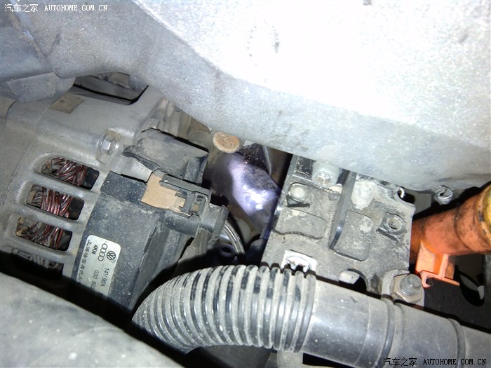

wangqiuwen 2014-1-25 17:43:37 发表在 342楼
今天去检查了一下,发现有一处漏水,修理工说是节温器盖,打开这个盖就可以装节温器进去了,去年曾经换过节温器,不知道要换节温器盖还是放点密封胶就可以了
