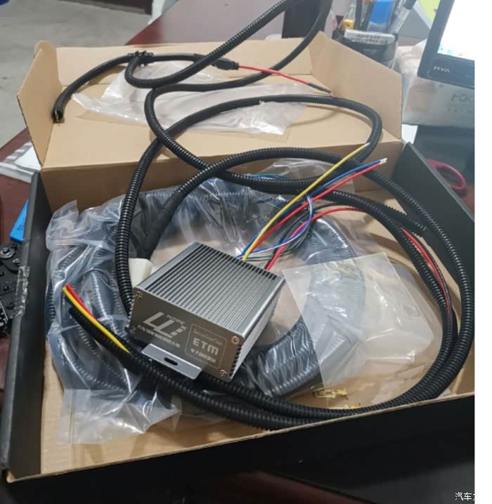

包装不错,大师的产品就是好打开包装看看

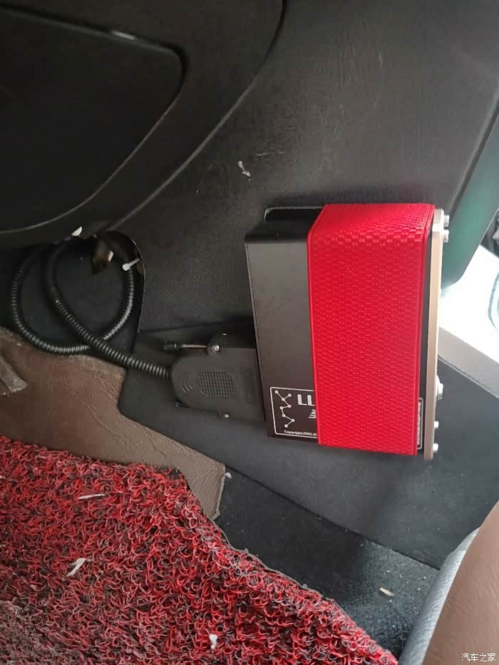

这个系统必须建立在LU外挂上,就是说要有LU才行,大师给啊LU友开发的福利产品,在此感谢大师对鲁友的关爱。来一张鲁照片

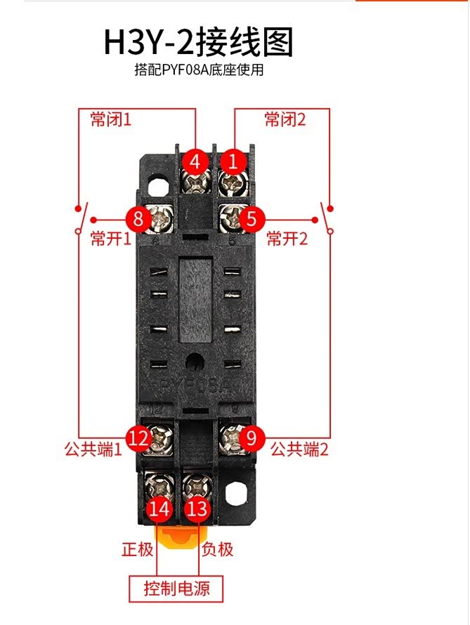

接线图纸
时间继电器

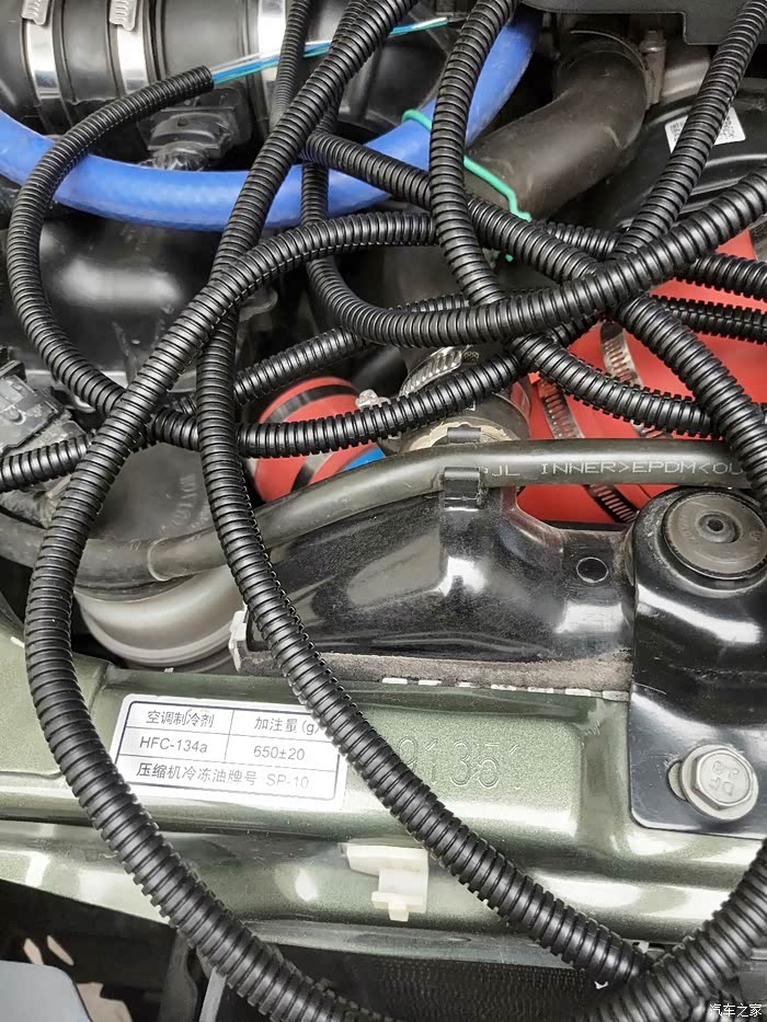

开始搞,先整理线束,套管加固
大师的线材不错,皮薄肉厚,套了热缩管,在套波纹管,下面开整,拆空滤盒,开孔,整单向阀。

取电是电瓶取电,然后通过时间继电器和主继电器控制电瓶正线开合,柴油车要油路预热,所以加了时间继电器,车启动后电窝才启动,我设定时间20秒。时间继电器和40a继电器串连,继电器保险盒取电
