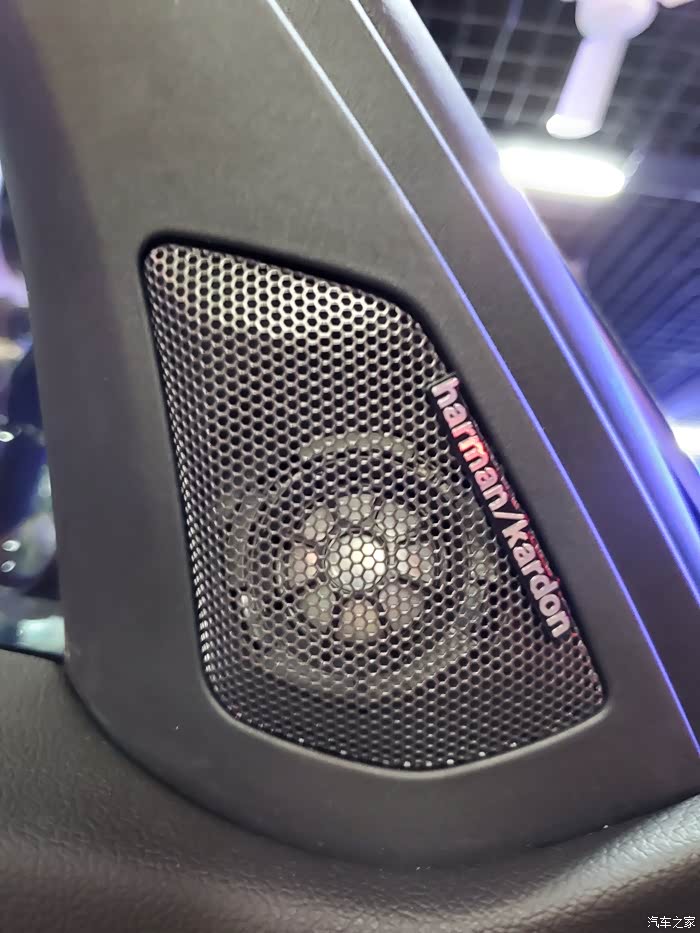

原厂哈曼A柱高音,标是某宝买回来贴的。

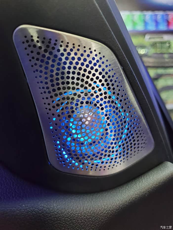

国产宝华A柱高音。

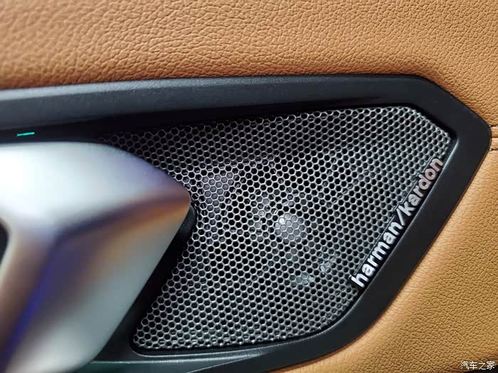

原厂哈曼后门高音。
国产宝华后门高音。

肉眼能看到的质量,4个中音喇叭质量高于原厂。4个高音喇叭的线束品质非常廉价。
