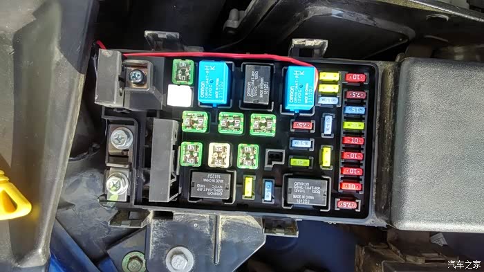

安装这个可以彻底解决,如果没安装在外碰到这种情况,拍几下保险盒就可以了,就是接触不良造成的

这个问题好解决,保险盒子问题。我自己修好了 假焊 补焊就行

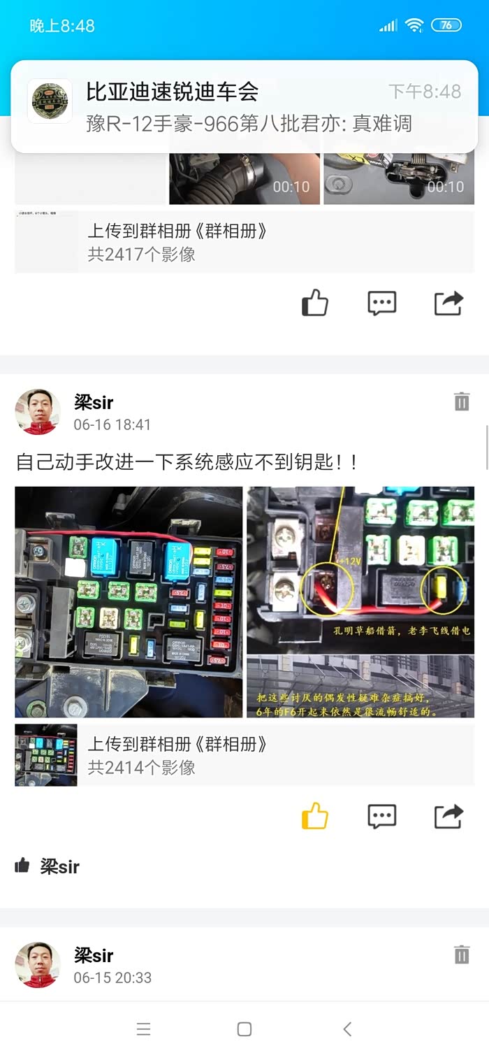

你如果早点知道迪车会群,就不用花钱了,其实很简单,一分钱也不用花就可以修复!
14款的速锐检测不到钥匙该怎么办哩?
我是自己拆下来,重新焊锡的,就是启动电流大导致的脱焊
