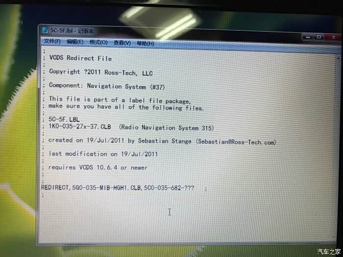

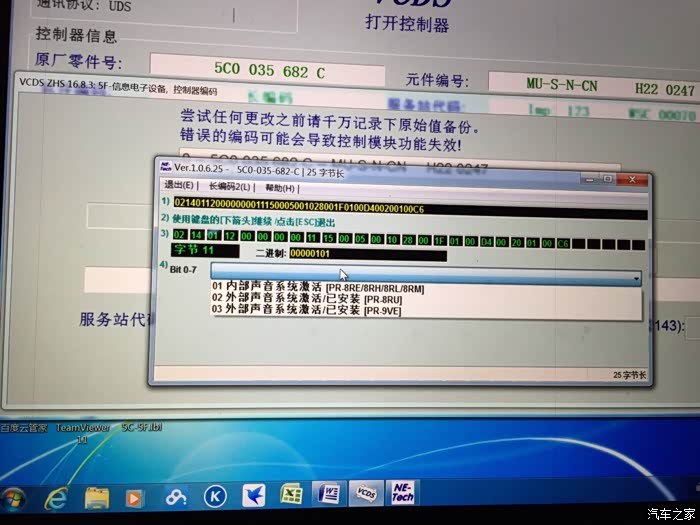

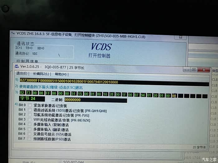

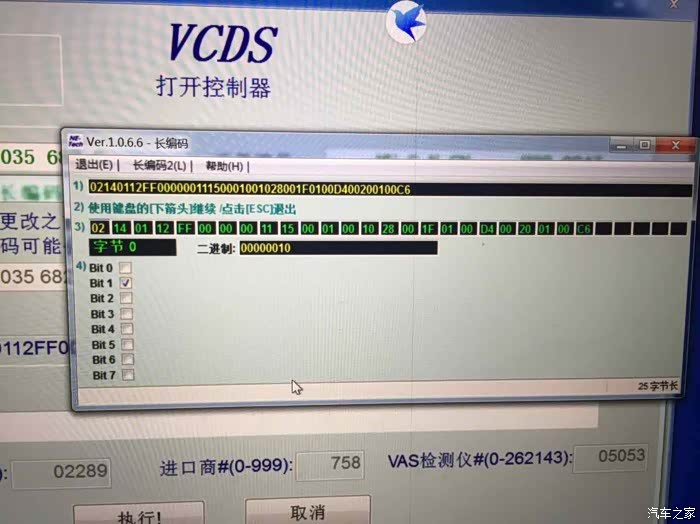

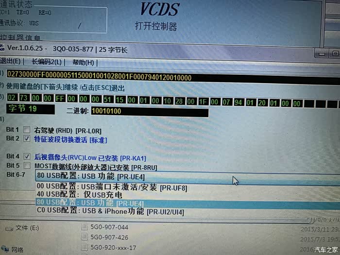

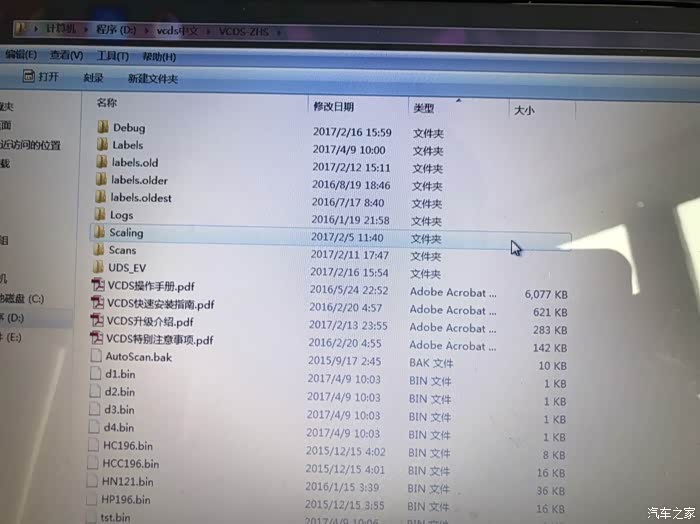

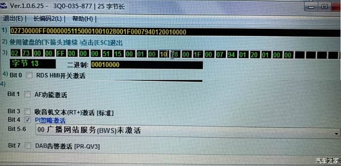

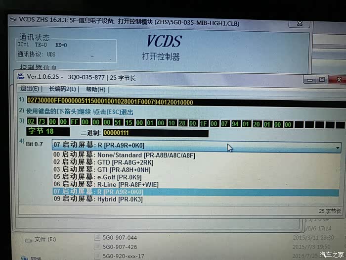

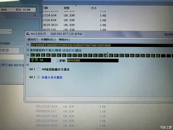

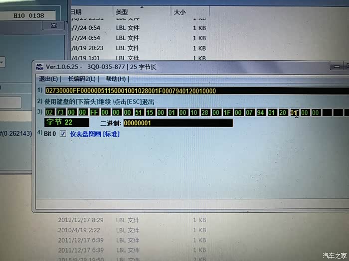

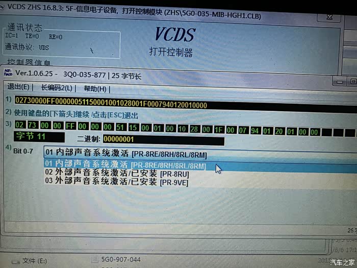

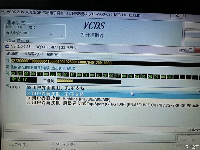

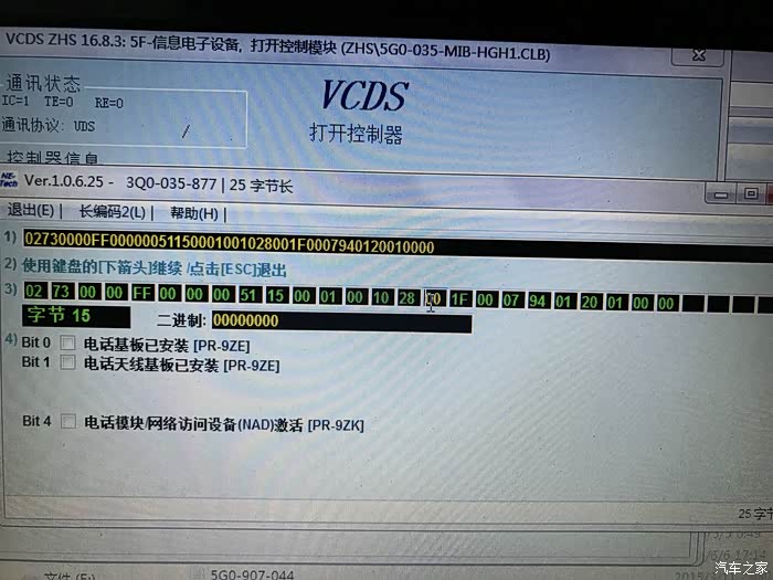

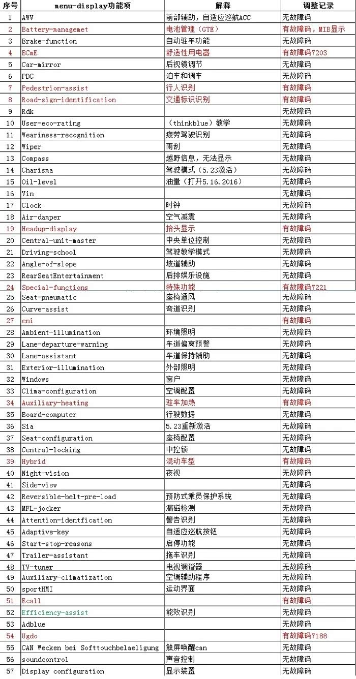

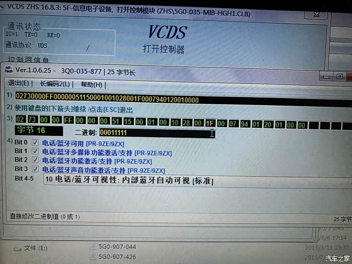

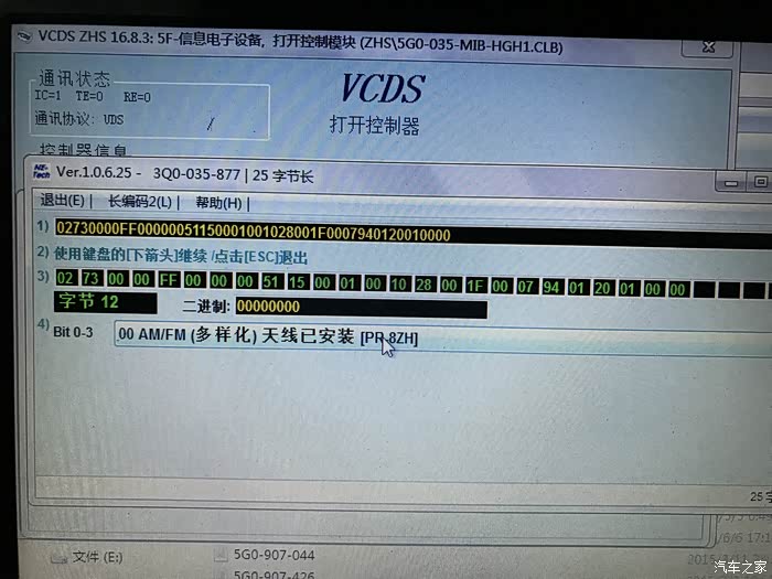

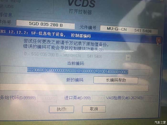

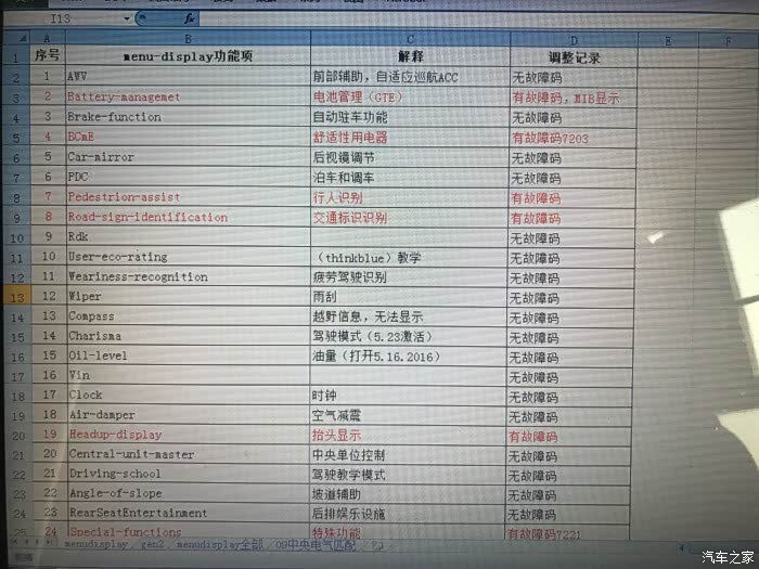

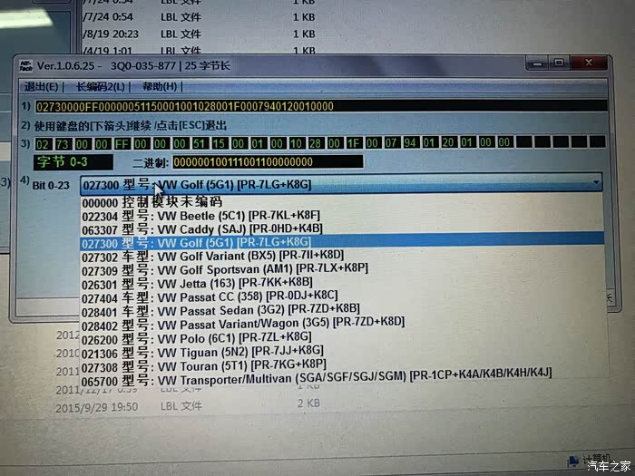

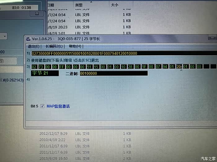

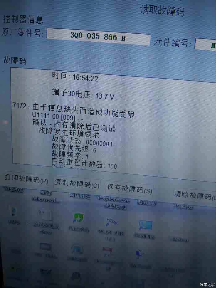

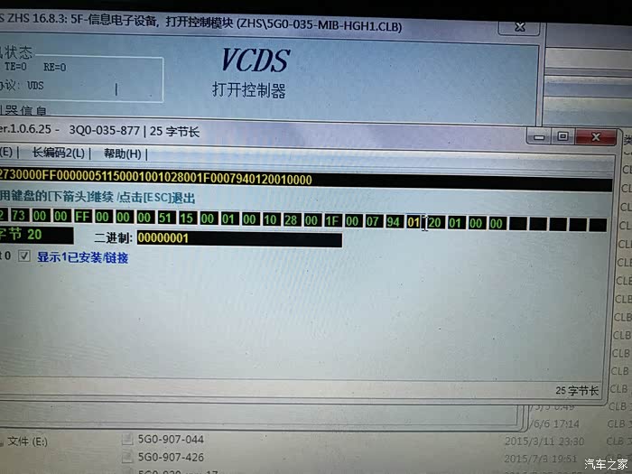

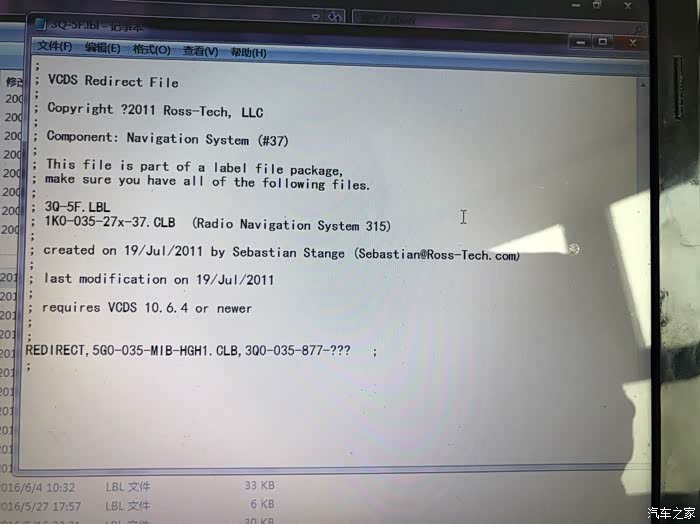

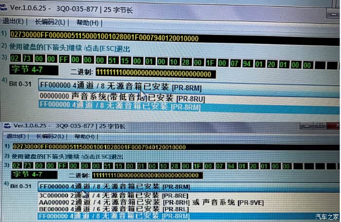

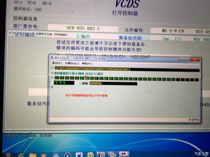

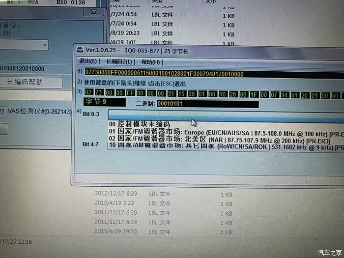

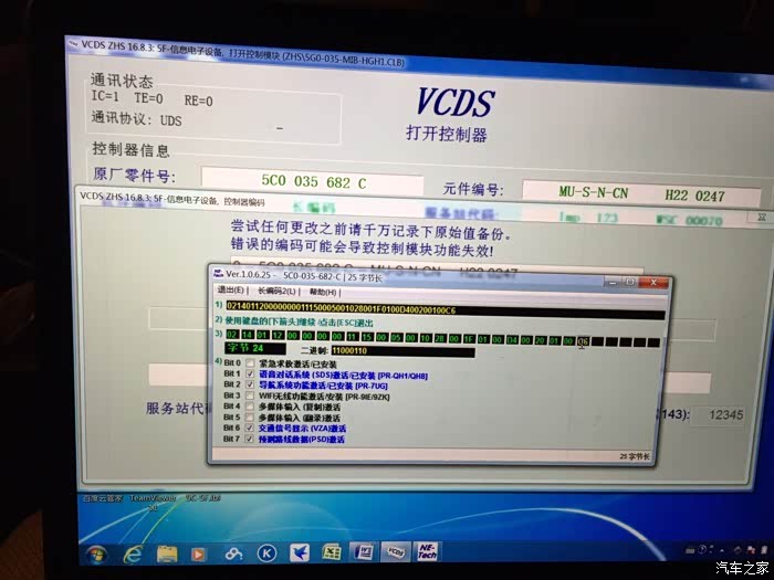

自从改装了6.5寸的MIB877后,5F模块里面一直有个故障码,不影响使用。对于一个完美主义者,是不能容忍的。但是,这个3G0-035-877的机子一直没有长编码帮助,让人无从下手。偶然,看到老黄牛发的帖子,说是16.8.3的5053已经可以看到877A的长编码帮助了。试了下,我的5053还是看不到长编码帮助,877和877A功能基本一样,不应该啊。所以,猜测应该是把877A的编码信息关联到其他设备的编码信息上来了。然后,一个个试了下,发现老黄牛发的那个版本的不是很全,现在发个补全的,给大家。字节0-3车型信息字节4-7音响信息字节8字节9字节10字节11字节12字节13字节14字节15字节1...

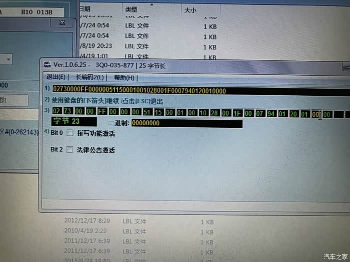

asd3564117 2017/11/28 09:28:24 发表在 96楼
好像是汉字吧……5F的编码19字节,bit5。应该和丹拿相关的。我的mib安装前应该是开通丹拿模式的。有个光数据总线断路。和这个相关

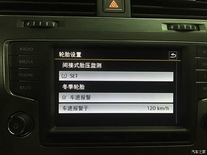

asd3564117 2017/11/03 00:03:11 发表在 81楼
哦,那个我的mib里面有,好像是刷出轮胎那个菜单里面就有,或者是刷了17仪表的速度警告后就有了。时间长了记不清了!

asd3564117 2017/11/25 12:36:17 发表在 90楼
没有
asd3564117 2017/11/28 08:21:21 发表在 94楼
我只知道在5F匹配里面有个和丹拿相关的项,打开。编码里面没有相关项
