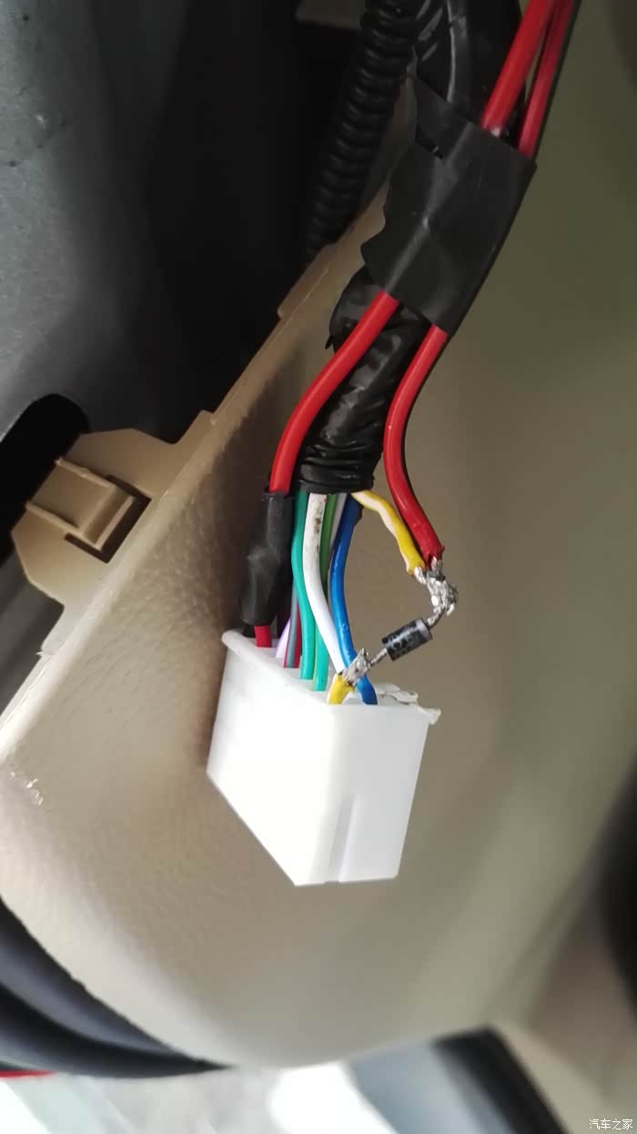

辛苦辛苦,我今天试了一下,LED示宽灯的电流12V时约为0.1A,此类灯头用两只,接在6脚应该不会对所在支路保险有过大的影响。如果1脚和6、7脚之间连接的是简单阻性部件,或是有源器件的输入端的话,建议用一个普通的光电耦合器件,来隔离要改装的控制端和照明端,防止影响原有电路:光耦输出端(如NPN的集电极和发射极)驱动一个TIP41C之类的功率管(加基极偏置电阻)与LED灯头串接,接在6、7脚;而光耦输入端串接一个限流电阻(足够大但梦最低保障发光二极管和以下稳压管稳定工作)和一个5V左右的稳压二极管(确保尾门关闭时接入电路不影响原电路),接入6和1脚之间。当然,改装方案的复杂与否,关键是看1脚上的...

哦,如果是插头连接插座,你要分清尾门开关在哪一侧,以便挑开插脚接入二极管和LED灯头的负极(目前1脚连接尾门开关,没有位置接二极管,还有要考虑1脚通过二极管接地后,原尾门开关检测是否还有效--建议先在关门状态下用二极管接1脚和地,看是否能模拟尾门打开)。

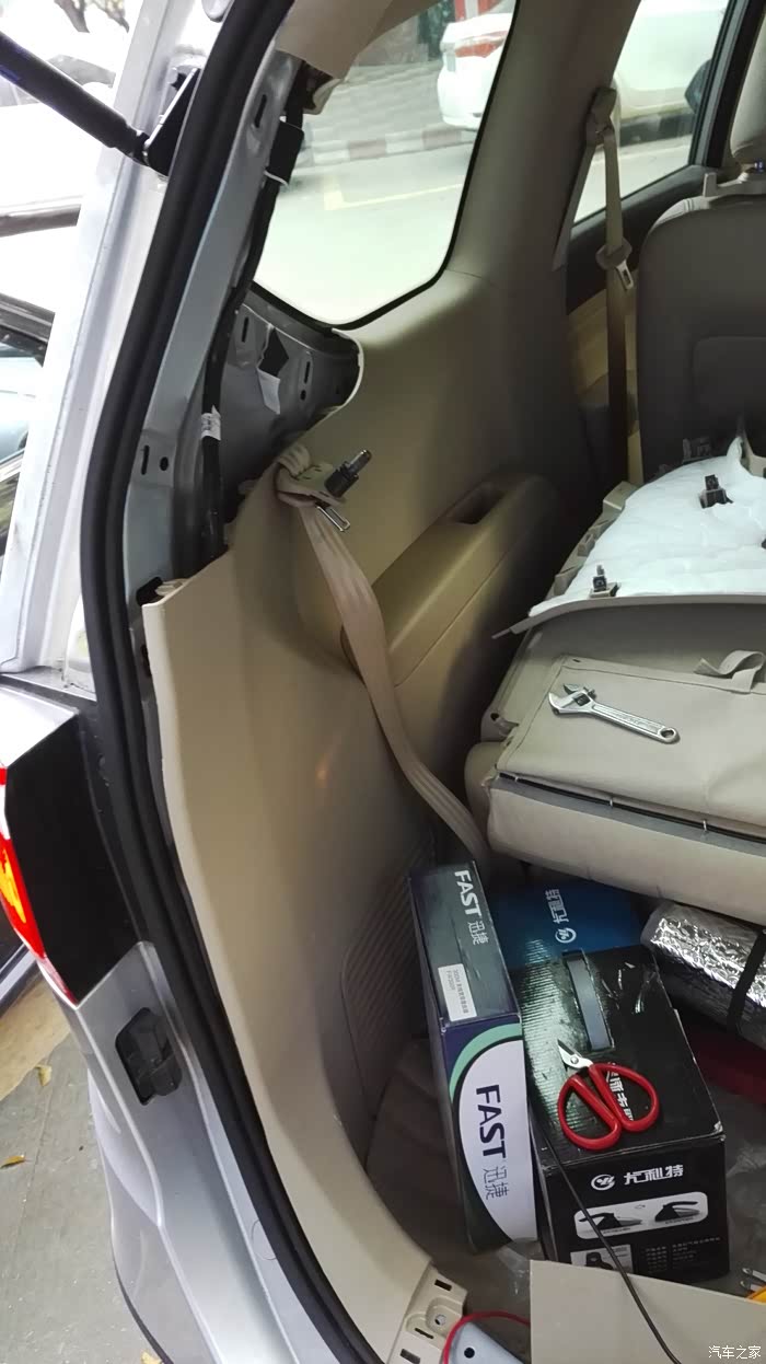

一直想加装来着,看看了兄弟的方案堪称完美啊,问一下保险带怎么拆啊,还有你那个灯哪买的,很酷啊

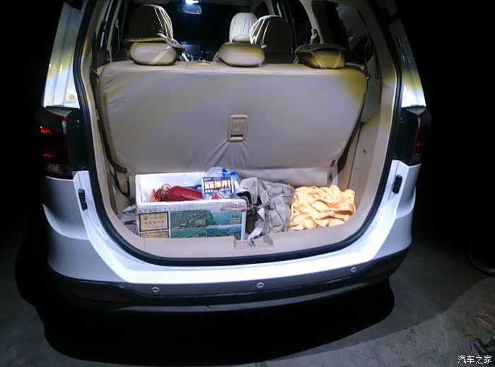

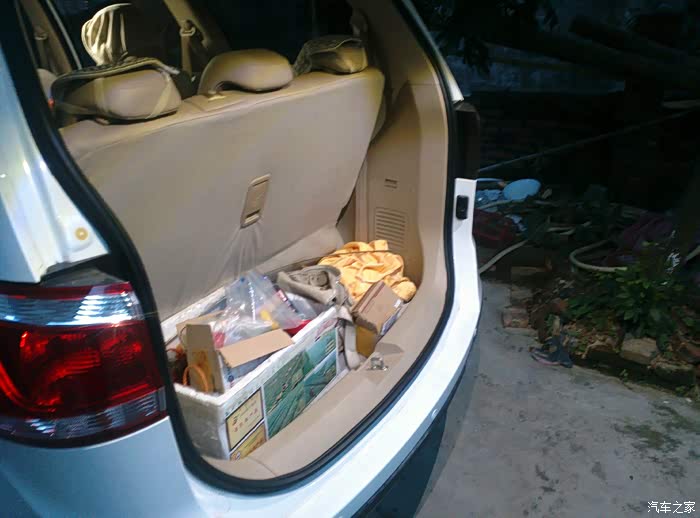

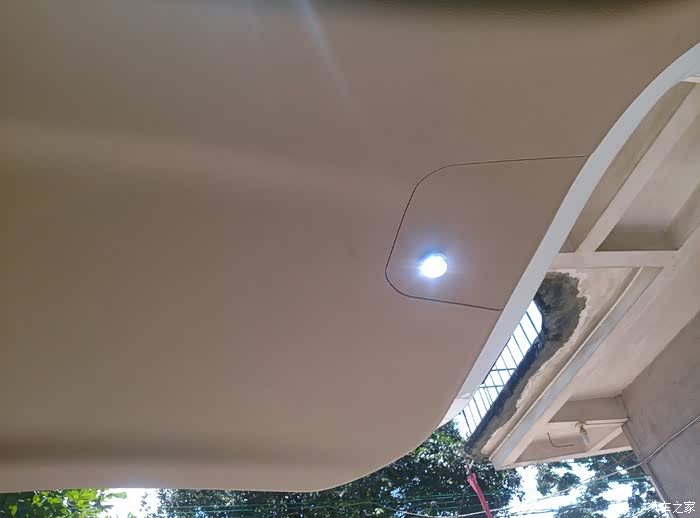

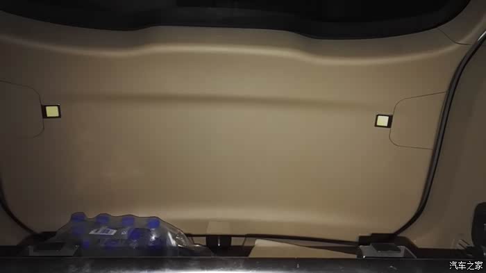

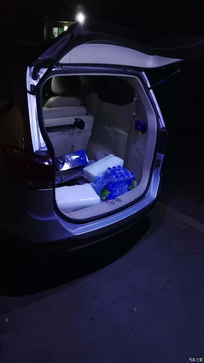

tongxm 2015/08/06 17:43:15 发表在 主楼
(已完成加装后备厢灯,详见:http://club.autohome.com.cn/bbs/thread-c-3412-44093523-1.html#)一直都想加装后备箱尾灯。之前有车友从阅读顶灯接电,与阅读灯同时亮。这样的话,如果阅读灯不是设为开门灯亮,加装的灯也不会亮。能不能专门针对后备箱开合加装灯呢?今天没事,跑去检测了一番。暴力拆下左上角的装饰板。看到一扎包裹良好的线束。往下就有个对接插头。电路示意图请看图三准备按图四虚线框内的电路加装后备箱灯。开尾门灯亮,开四门只有阅读灯亮。装灯位置还没想好,大家可有好建议?后备箱左侧对接插头。最靠近我们的这根黄白线就是尾门开门检测线。电路示意图准...
