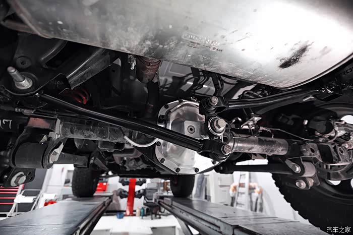

在后桥的五连杆系统中
其中常见的4连杆是负责束缚车桥3轴移动(提高舒适性)。问题依然存在,虽然四连杆虽然连接车身和车桥,并可以抑制并束缚后桥在xyz3个轴向的移动。但这种被控制是更多是束缚/限制桥的纵向和径向轨迹(Y/Z轴),而有限的影响横向轨迹(X轴),表现在人身体上的感受就是晃动、侧倾等问题。
造成这个问题的原因是,4连杆因为需要配合弹簧及减震的运动轨迹来控制后桥这个必须的操作,而精细的操作另有其人。
这就需要第五条连杆出马了,那就是止推杆/瓦特连杆。

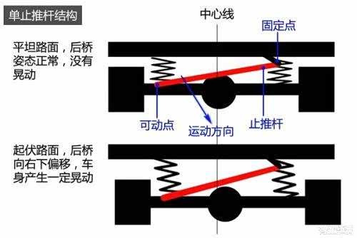

在正常情况下最廉价高效的解决方案,无疑是止推杆方案。
但是作为越野车主,尤其是升高底盘的越野车主身上,这肯定就不是正常情况了。

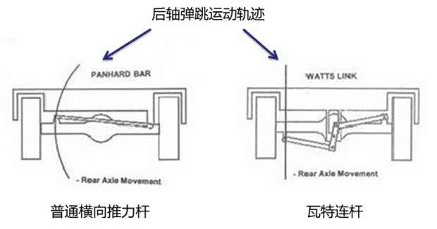

而止推杆的特性就是,当与地面的水平夹角越大,性能就几何倍数的下降。原理就如同上图。基本可以理解为止推杆的长度越短越失败,止推杆的水平夹角越大越失败。
实际工作原理是,车辆在运动中轮胎因为道路的起伏,通过五连杆和减震总成带动后桥。。而止推杆把这个起伏的力量通过纵向和横向移动传递到车厢。而在感受角度方面,纵向的移动可以接受,横向的移动就很难让人舒适了。
所以破坏了止推杆最佳工作环境的情况下,无论在穿越还是常规的过弯行驶,止推杆给人带来的感觉就是侧倾及横向的甩动。

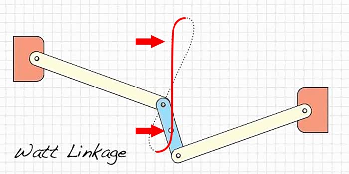

瓦特连杆的原理及过人之处
在升高之前,止推杆和瓦特连杆的性能是较为相近的。原因上述已经说过了。
在过弯情况下,对于止推杆来说等于变相的破坏了他原有的稳定性,所以过弯特性上瓦特连杆远优于止推杆。
因为瓦特连杆是中心对中心的点状连接,所以后桥的上下移动范围,以及后桥的转动范围会更大。对于越野来说是个不可替代的优点。
而瓦特连杆就很好的解决了这个问题,因为瓦特连杆通过中心轴的工作,让xyz(横向,纵向,径向)6个方向的力矩,全部的转化为纵向(Y轴)的力矩。这样在乘坐中就只会有纵向的起伏。而没有横向的扰动。

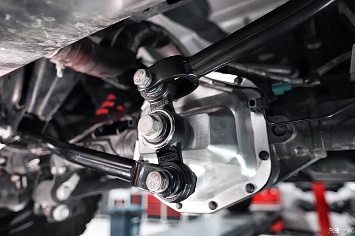

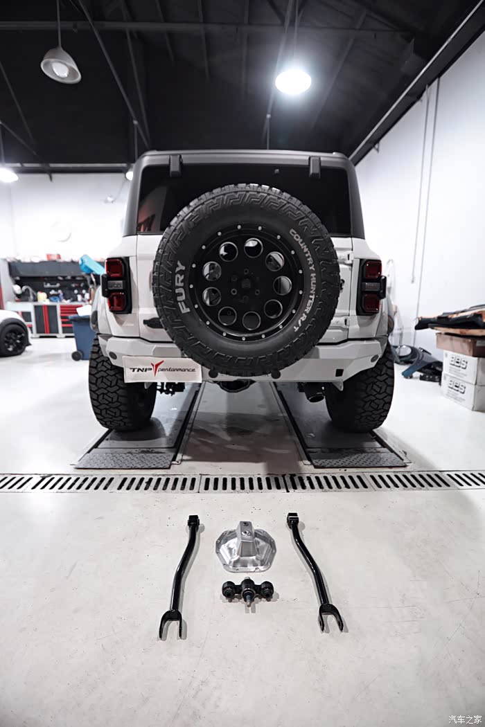

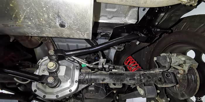

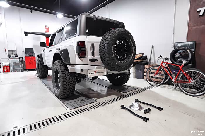

原创设计方案
简单展示一下。因为烈马的后桥结构以及大梁结构和国产车有不少不同。所以方案也是全新的概念。

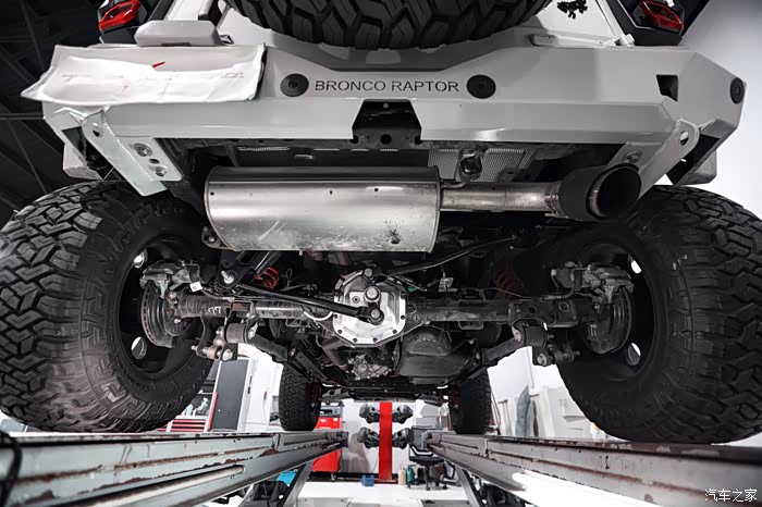

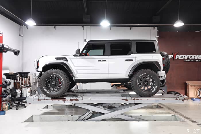

上车实装
因为是第一套原理样机,所以在安装的时候配件并没有到齐。就没法拍下整套方案的全家福了。

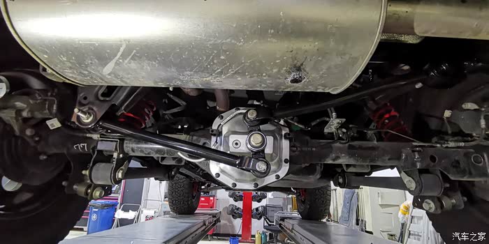

细节展示
因为美式后桥的牙包壳是可以向后开启的。这一点就越野车来说,我认为更为人性化。因为这样便于保养维护,以及更换差速器差速锁之类的总成。但缺点就是比较贵了。
针对原由的牙包壳方案我们还是按照自己的理解做了一些修改。因为按照原版牙包壳的设计是冲压一体的结构。强度上不能达到要求。所以我们对他做了一个较大的改动,就是采用了CNC加工的一体式的加厚锻造铝镁合金。并对放油口等位置进行了重新设计。
很多瓦特连杆的设计方案无奈为了将就车底空间,选择了长短直臂配合的方案。这也困扰了我们很久。但思来想去,长短直臂虽然可以降低制作难度。但短臂会成为影响性能的阿喀琉斯之踝。
既然要做就把性能做足,通过精细的尺寸计算,采用了曲线支臂的方案,终于解决了所有的问题。

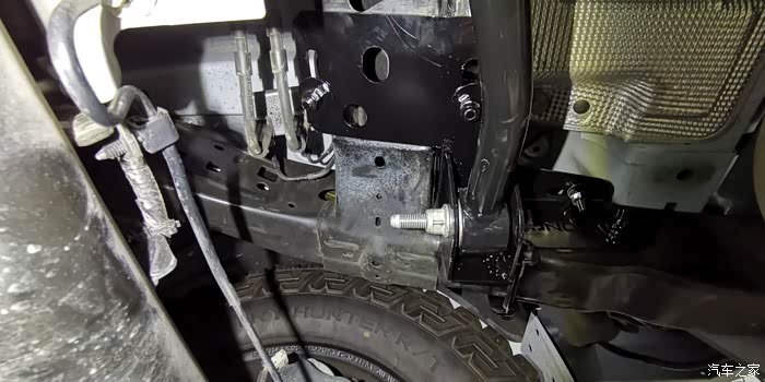

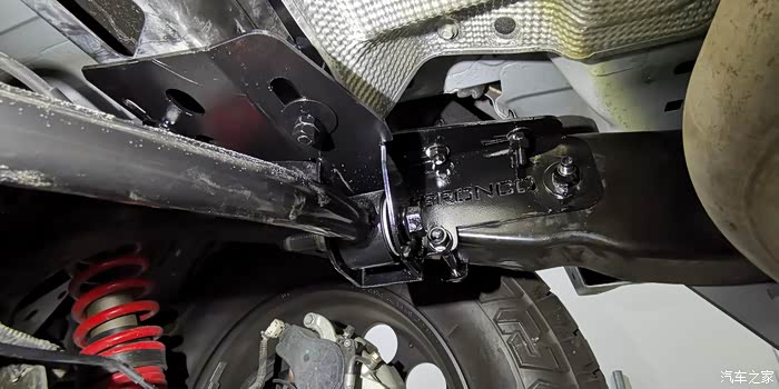

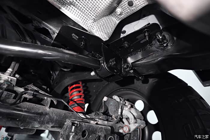

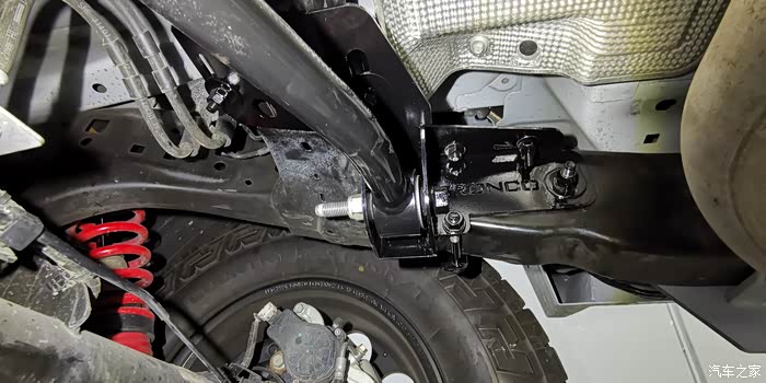

另一个难点就是原车没有瓦特连杆的固定座。如何完整有效的固定,无损且易于安装也让我死掉了大量脑细胞。
不过在试验过N次之后,终于有了一个相对完善的答案。
