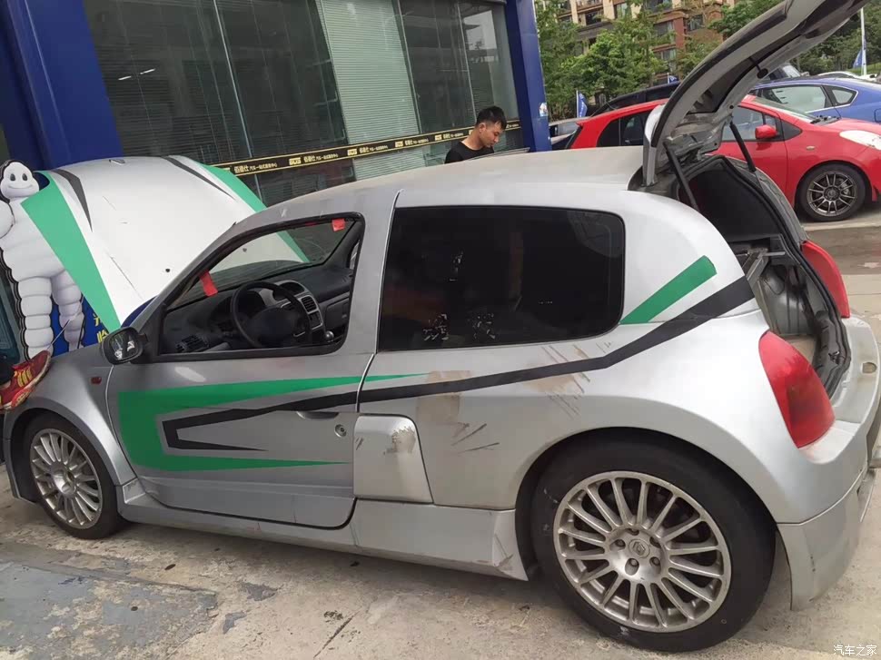

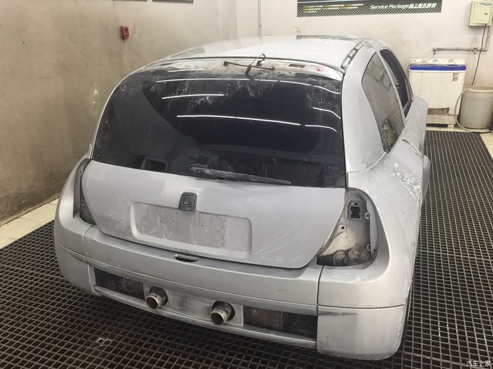

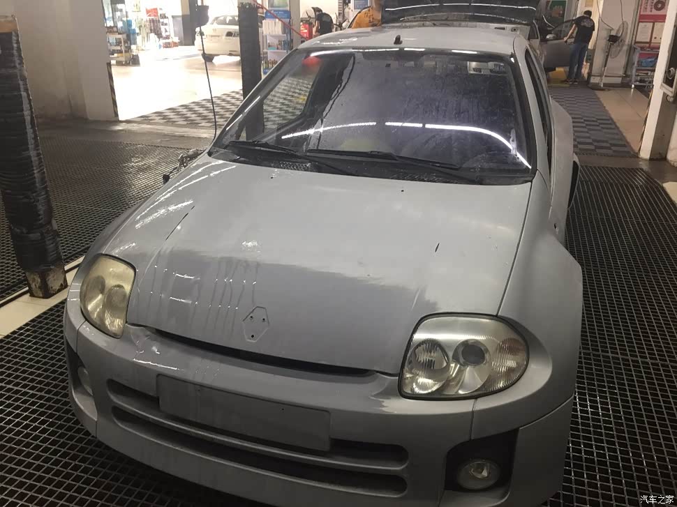

破破烂烂的进厂,看着可惜啊,期待吧,我要让他满血复活!!!

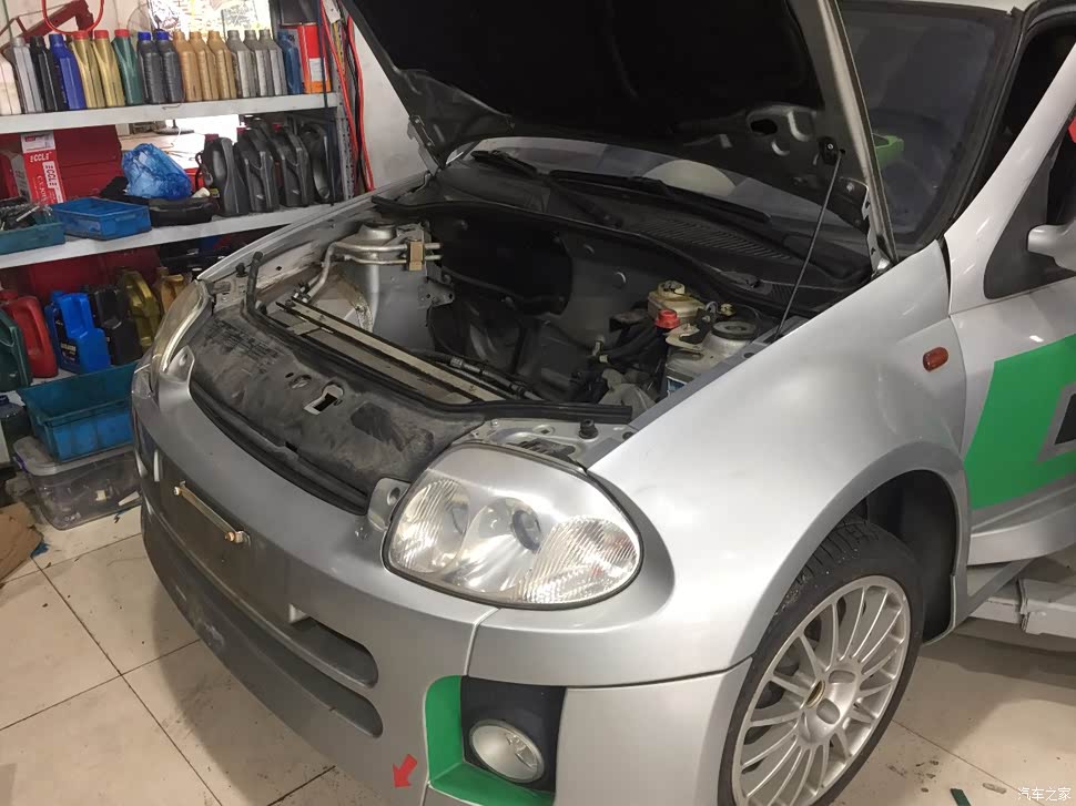

这款车刚进厂的样子,在停车厂里面风吹雨淋了好几年,车主一直找不到修理厂愿意复活他,一次和车主碰面闲聊,才知道有这款车停那不动,我一听心里小激动了下,和车主主动要求,我想试试,让这头小怪兽复活,车主也挺激动终于有人愿意接活了,下面就开干了,

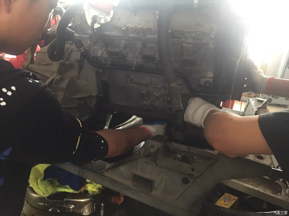

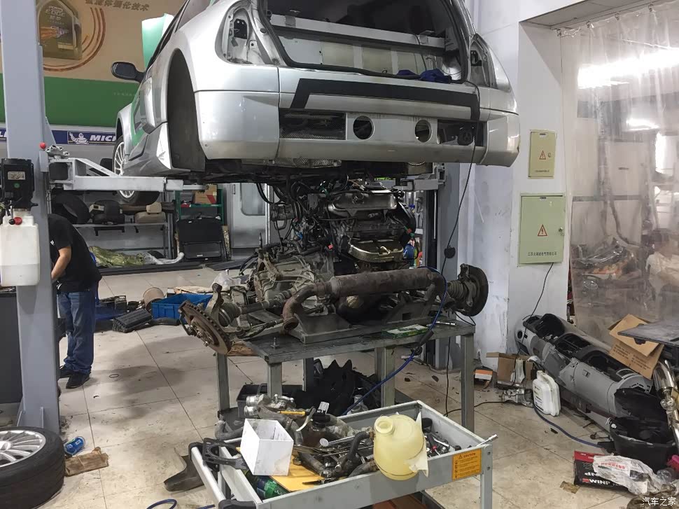

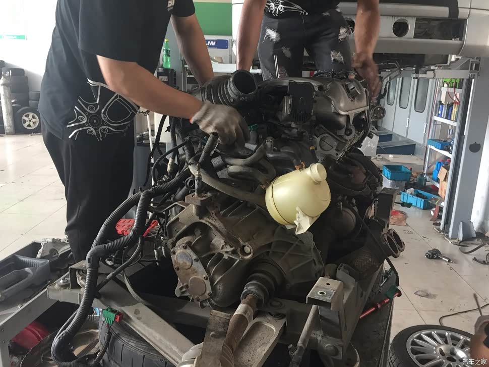

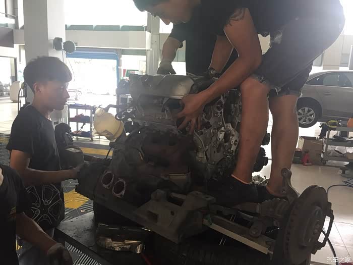

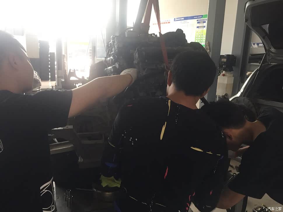

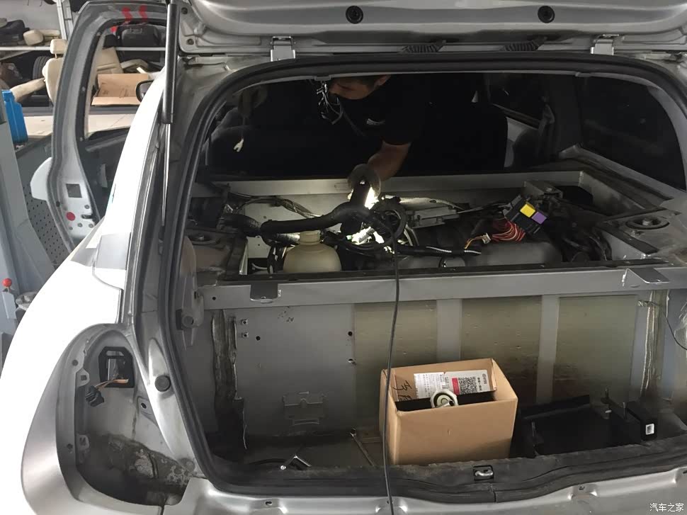

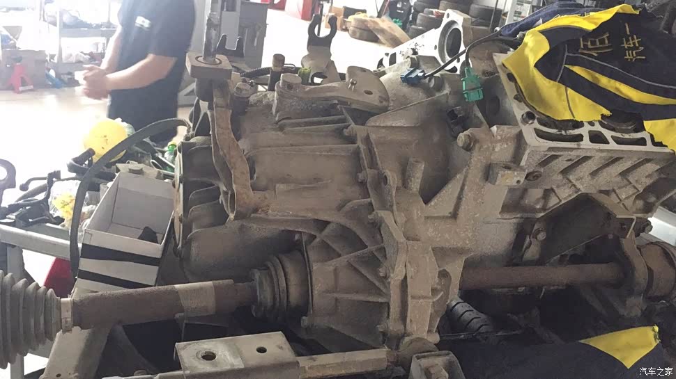

后置发动机拆卸的可麻烦了,只能趴里面一点一点的拆卸,进度有点慢。
看着架子上破破烂烂的怪兽,心里想着早点把活干完,
插句题外话,车主介绍说,韩寒拍 乘风破浪 的时候借去当了回路人甲,停在P房里面展示,最后镜头都没给到,有点可惜啊,

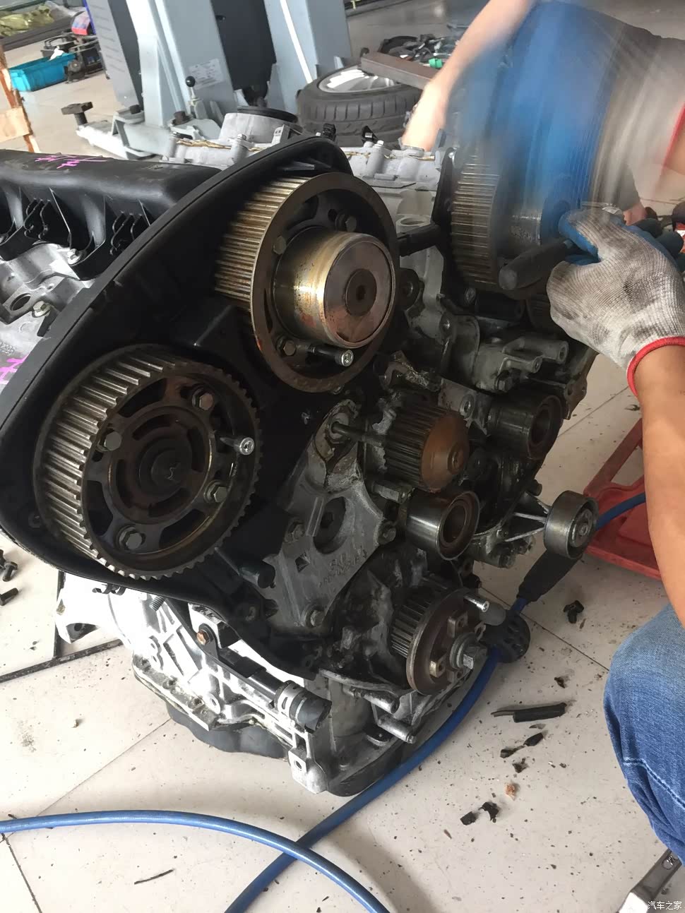

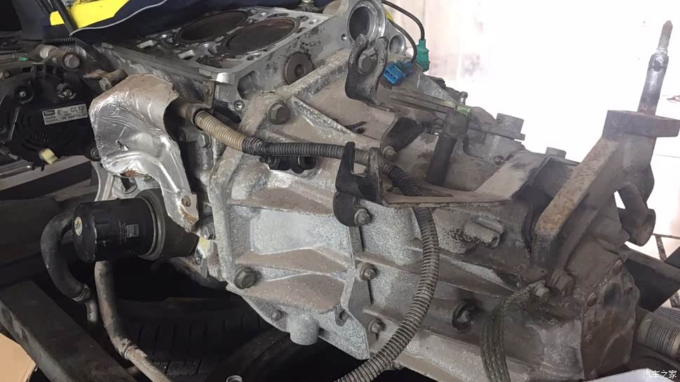

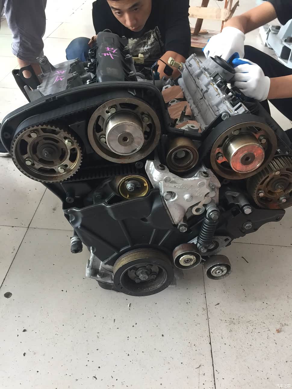

发动机终于拆卸下来了,开始研究它了,搞清楚为啥不能发动,拆好下手,
紧张的拆卸中,用了一天时间问题找到了,时间停了太久,里面没有机油,发动机内部全部秀死了,到了这一步的时候,感觉到施工难度更大了,有点接近小崩溃了,

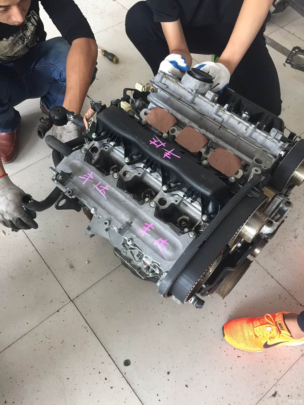

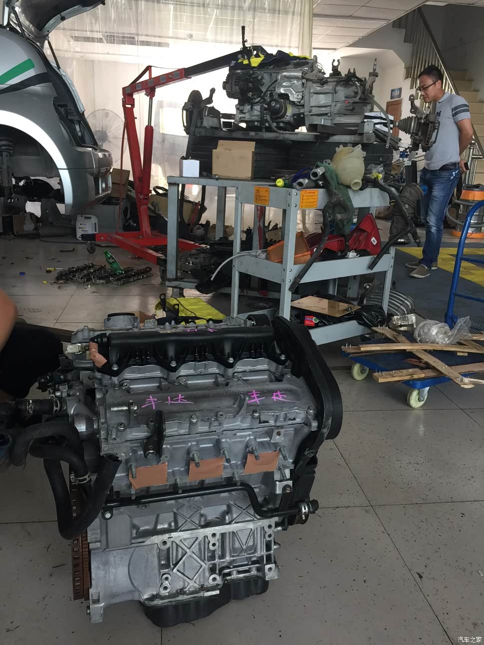

盯着他研究,发动机型号,配过哪些车型,配件好不好买,3.0升60度夹角V6发动机其实是来自PSA集团的ES9J,配过法标607,雪铁龙C5,V6,哈哈,好办了,国内有配件了,就按照法标607的配件来买,
找供货商,一家一家找,一家比一家贵,看来是要下血本了啊,期待有哪个大神大仙愿意便宜点出点货给我吧,
每天看着他躺在架子上心里很不痛快,但资金预算有控制,最后没办法了,和车主商量找个拆车的发动机,两个并一个,就这样,干!!!
等了好几天的货终于到啦,开干,感谢祖国有陈田,在这里你需要的不需要的配件都有,运气好,能淘到八九成新的货,

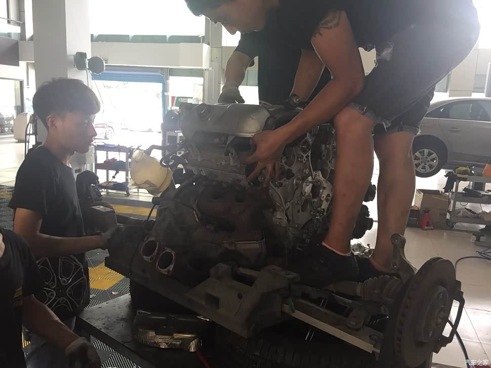

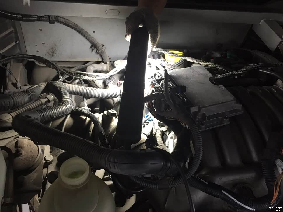

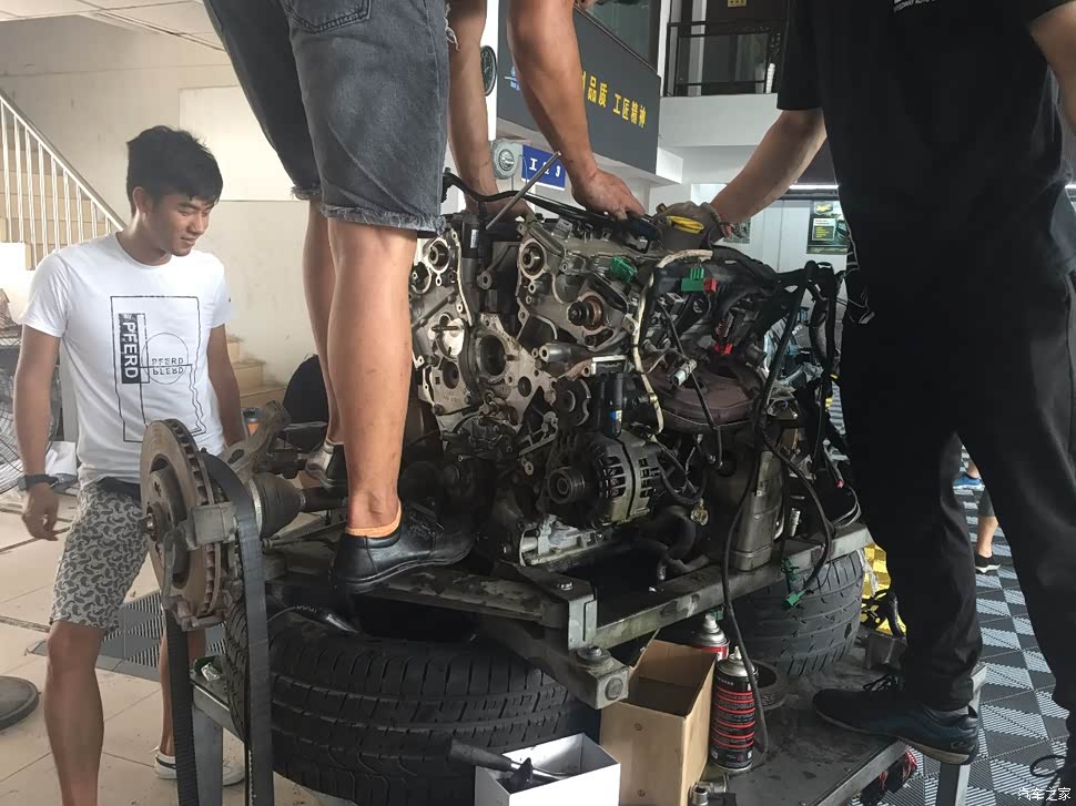

紧张的组装中,来了个发动机,工作量瞬间减半,期待装车
两个发动机来个合影,台上的要退出舞台,让路给台下的,
拆卸组装,过程很辛苦,心里美滋滋,

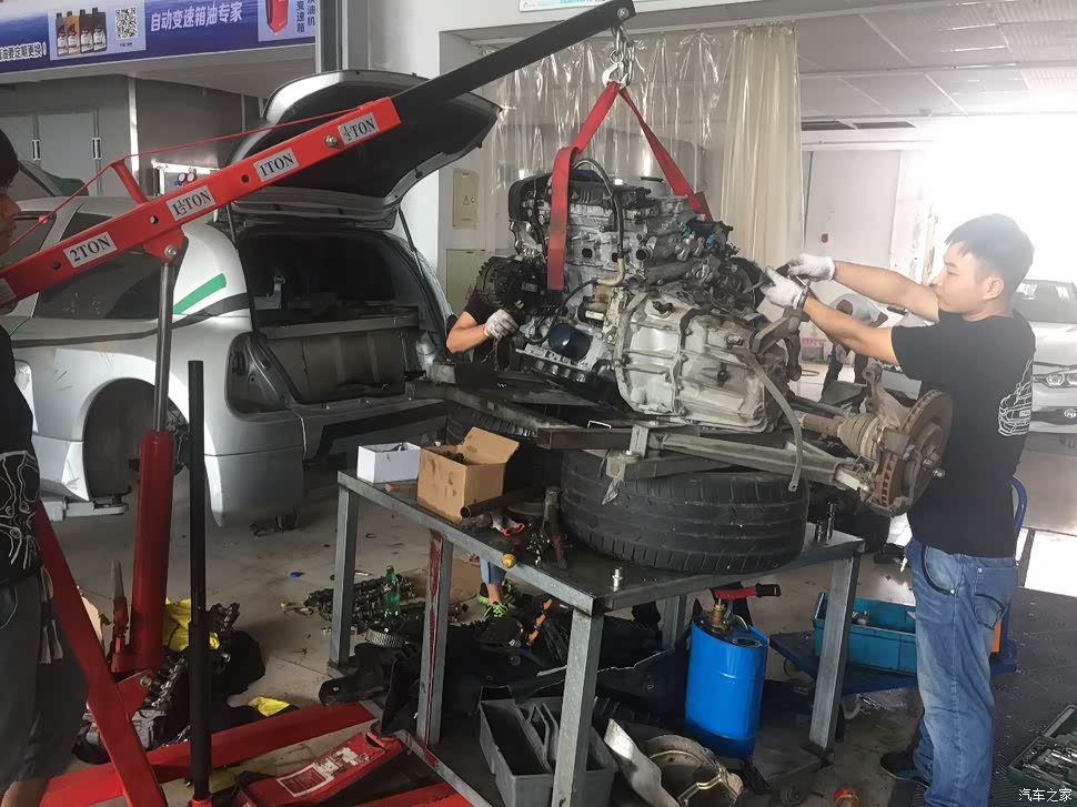

开始吊装,发动机和变速箱开始合体啦,
期待,越来越期待,
紧张忙碌着,

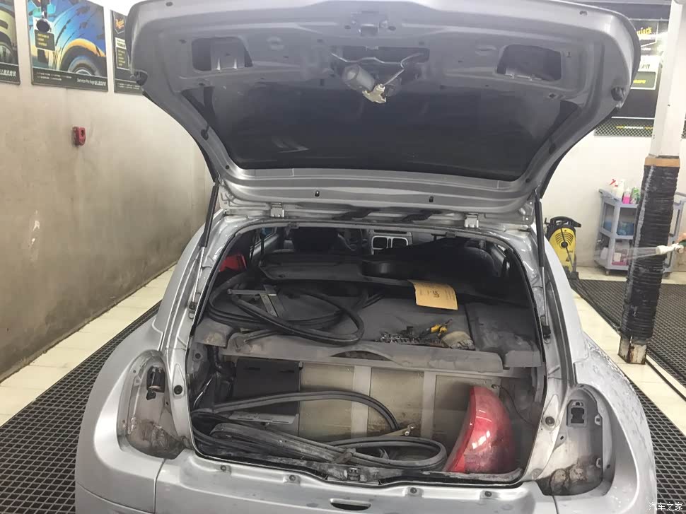

最后的检查,下面就开始大合体啦,
合体,合体,合体,重要的事情说三遍,合体合体合体,再来三遍,!!!

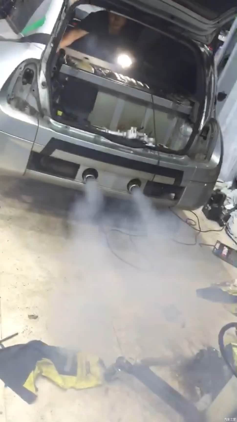

看到两股白烟,心里舒服了,一个月的努力没白费,可爱的陈田没欺骗我,终于听到发动机的轰鸣声了,

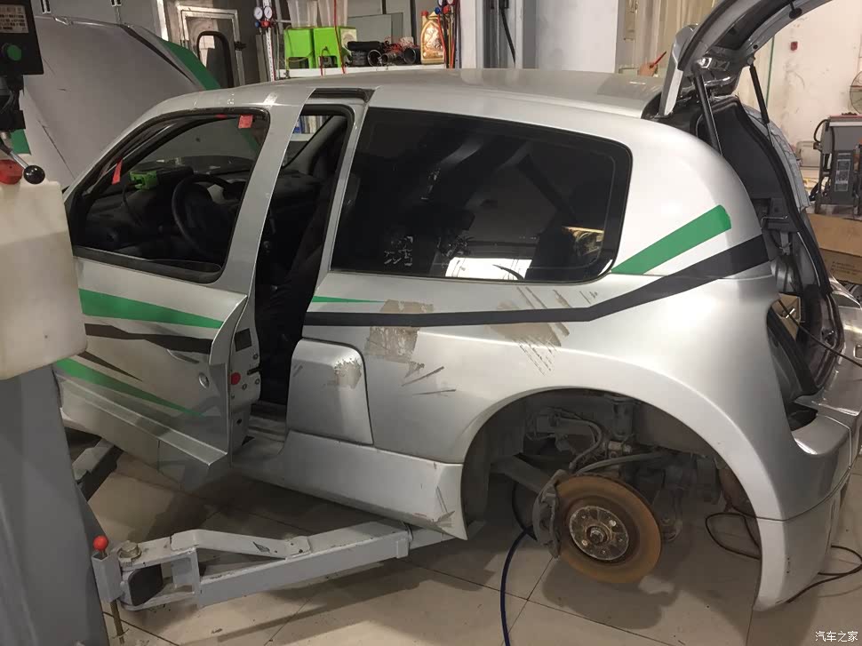

机械部分已经完工了,下面洗洗白,准备换个颜色换个心情,让它脱胎换骨,
拆,还是继续拆,拆了好喷漆,换色,

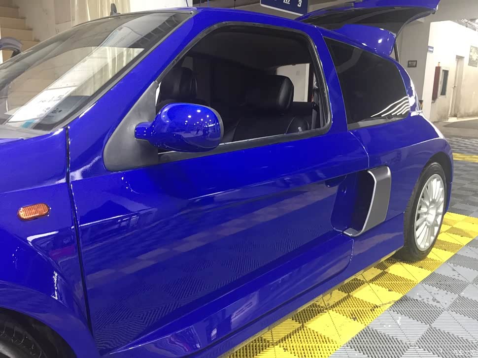

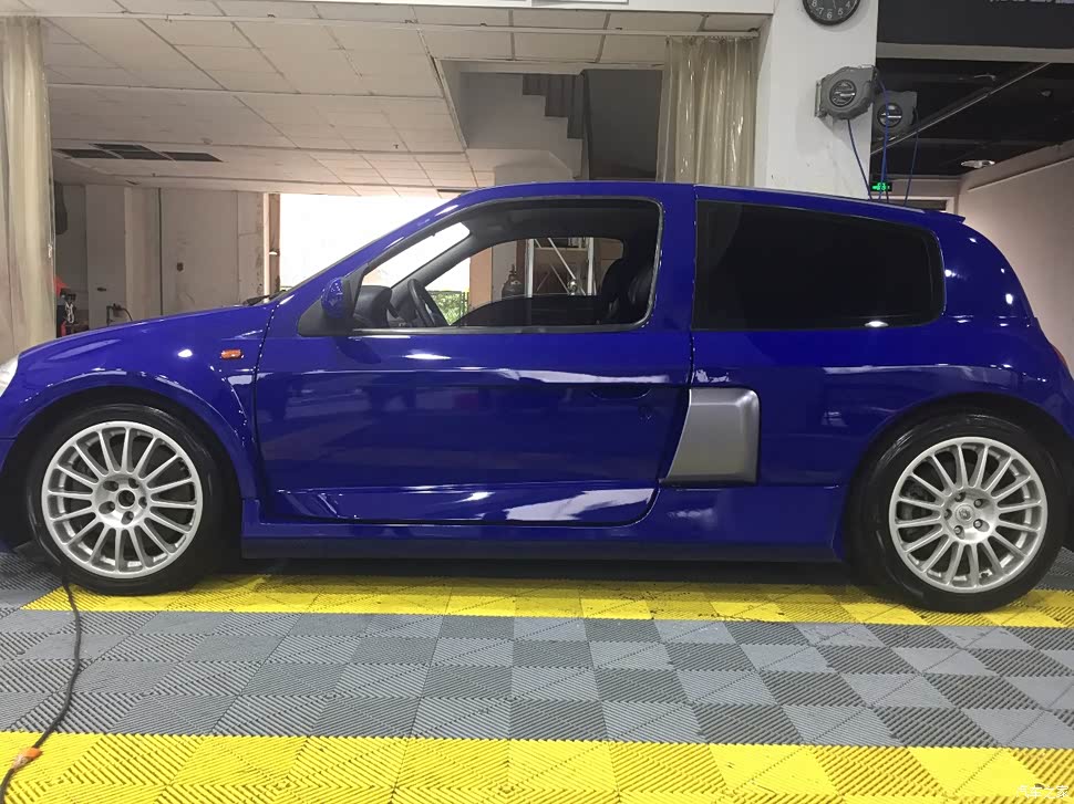

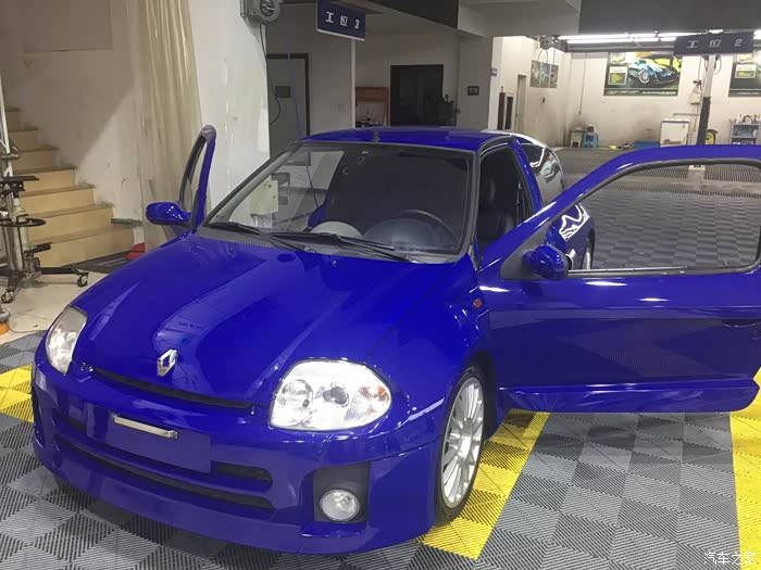

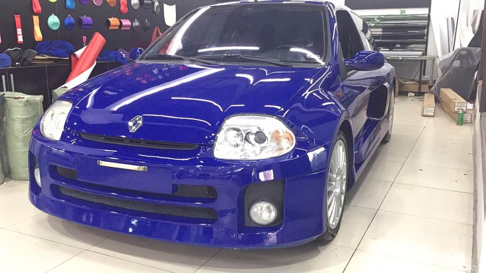

出炉了啊,脱胎换骨的表现,下面请欣赏,小伙伴们别流口水啊,
双开门就是漂亮

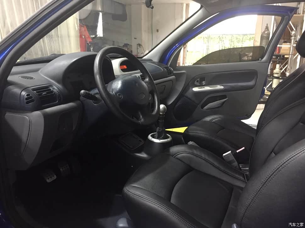

来张洗干净的内饰,
点睛的进风口,
最帅气的侧影,满血!!!

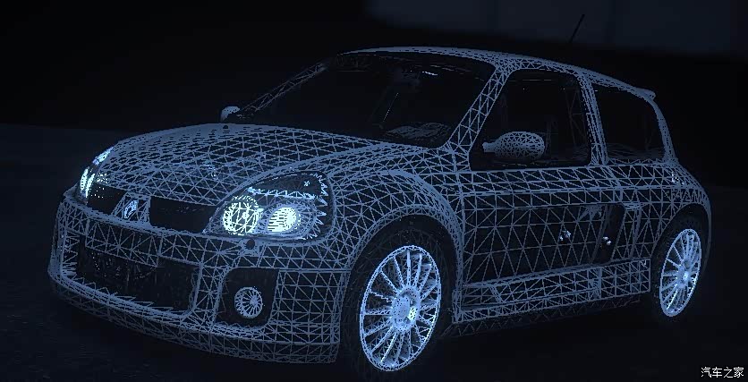

极品飞车里面的谍照,,
