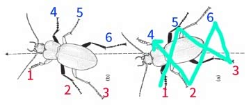

Russiaman 2018/09/17 12:10:15 发表在 22楼
顺便,这才是 V6 发动机的点火顺序。右边就是你一直不理解的“交叉点火”,根本不存在你所说的一排汽缸做完功后另一排的“接火”问题。
