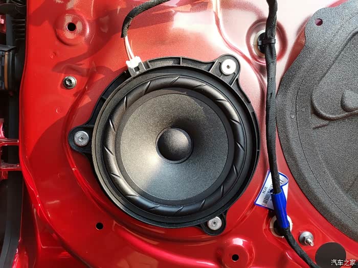

肺炎疫情,使得哪里不敢去,在家自我隔离,家里待着都发霉了,就想着下楼把科雷缤的音响喇叭作业给做了,可惜万万没想到,科雷缤音响喇叭是铆钉铆起来滴,一时半会也没有砂轮机搞,还没有买到专用铆钉回来,网上问了一圈,因为肺炎,工厂都没开业…,我真是太难了
车门内部很还是很平整的
铆钉铆起来的,这个喇叭雷诺 日产都通用

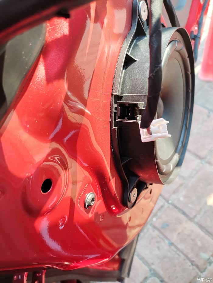

喇叭接口,和日产的一模一样

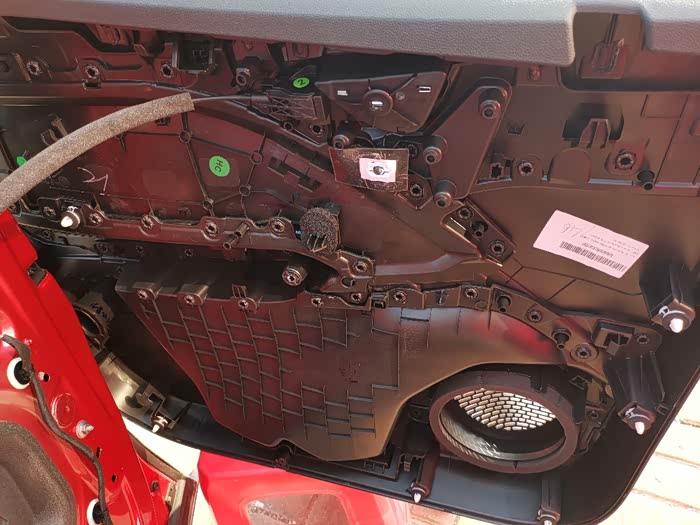

车门饰板

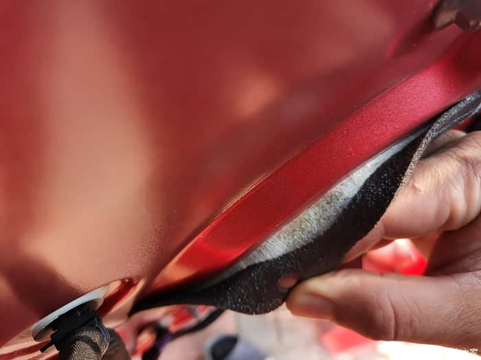

海绵垫
撕开海绵垫,手机拍了一下,有根U型防撞梁

除了铆钉,拆科雷缤车门需要准备两样工具,T型内六角扳手
买有这个的内饰,一般买个套装
前门一共4颗T型内六角螺丝,两个规格,门把拉手里面撬开有一颗,把手撬开里面有两颗,车门下面有一颗
