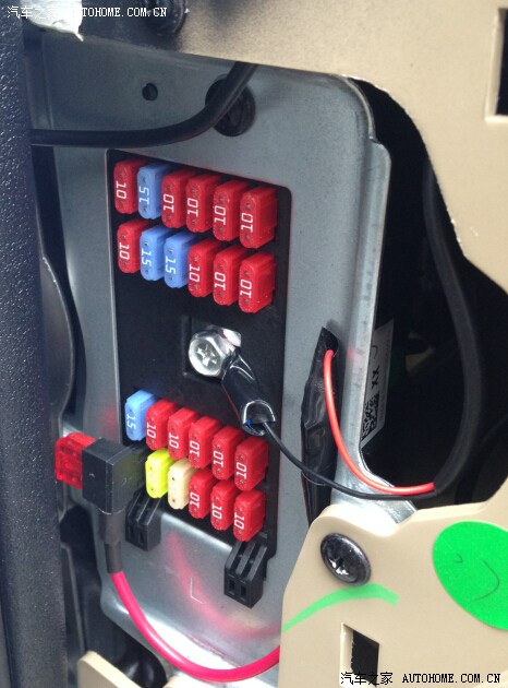

有多少童鞋痛恨从点烟器口接到记录仪的那个长长的尾巴,特别是原来点烟器上就有各种玩意的,特别是已经加了导航 一体机的。偶就是这样,原来的点烟器口已经接了一个外置无线胎压监测了,虽然已经买了英才星的一拖三,但是仍不愿意将中控附近弄的全是线。
在坛子上找了很多例子,都是12款的接电作业大部分都是从天窗走线,也有从保险盒接线的,但是拆开一看傻眼,和12款的不样的。感谢万能的论坛,感谢“低调DE疯子”的指导。
PS:全程爪机拍照,虽然模糊,但可供各位凯友参考。

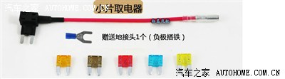

1、前期工作,“末宝”上的买的无损保险盒接电线和"2A"的车载保险(小号的),保险我一样买了两个,以后备用。
顺便鄙视一下老板,买的线,保险丝插...

楼主,你说右下是F19,怎么你接的是左下呢?
