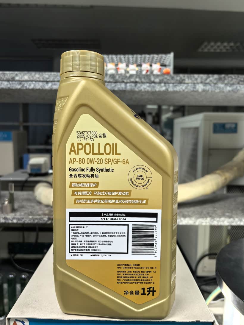

本次检测的机油:出光阿波罗AP-80 0W-20 全合成发动机油
背面

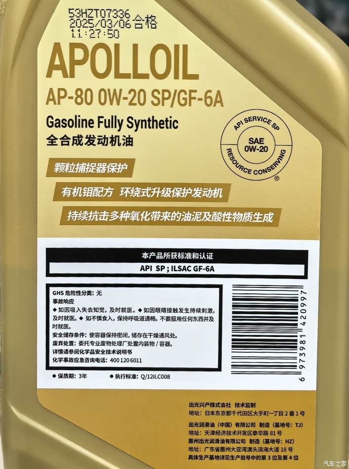

最新的API SP认证、ILSAC GF-6A认证,添加有机钼配方,可以降低摩擦系数,提升抗磨性能、减少磨损降低油耗,批号53HZ为惠州出光生产,生产日期25年3月6日,很新
SP认证相比SN最主要的提升是为小排量涡轮增压发动机做了配方优化,可有效降低低速早燃(LSPI)概率,防止LSPI对发动机造成的损坏,以及增加抗磨性能防止正时链条磨损变长。

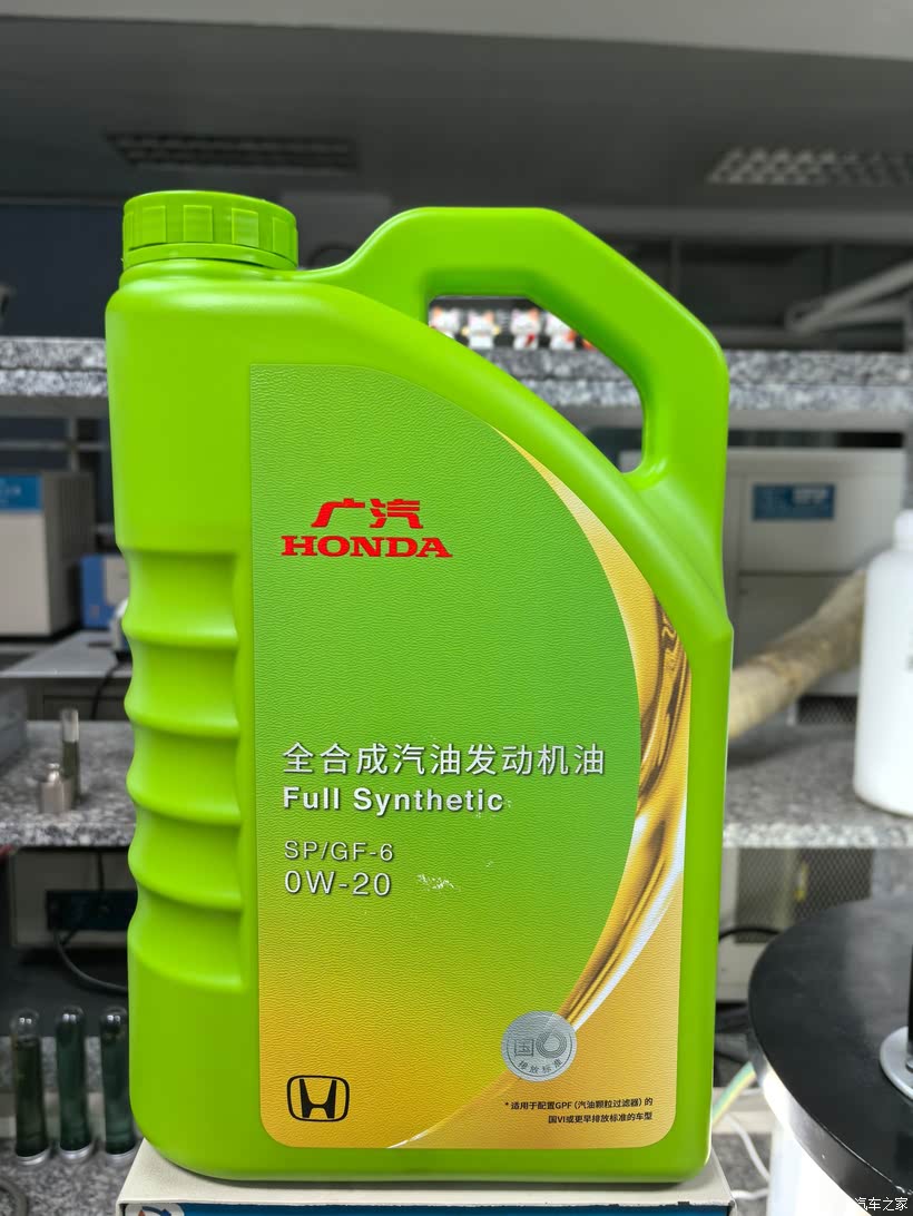

对比一下出光代工的本田原厂绿桶

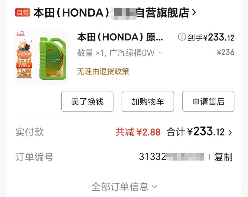

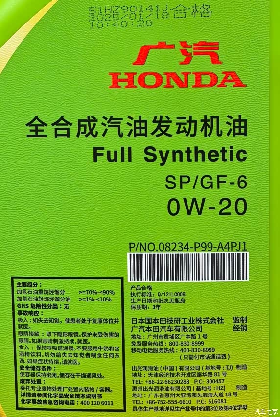

同样也是SP、GF-6A认证,批号51HT惠州出光代工
某东下单直接邮寄到实验室,4升装233一桶

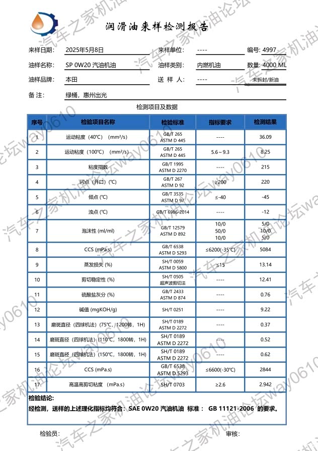

本田原厂绿桶实测17项指标
对比一下,看看都是惠州出光生产的有什么区别!

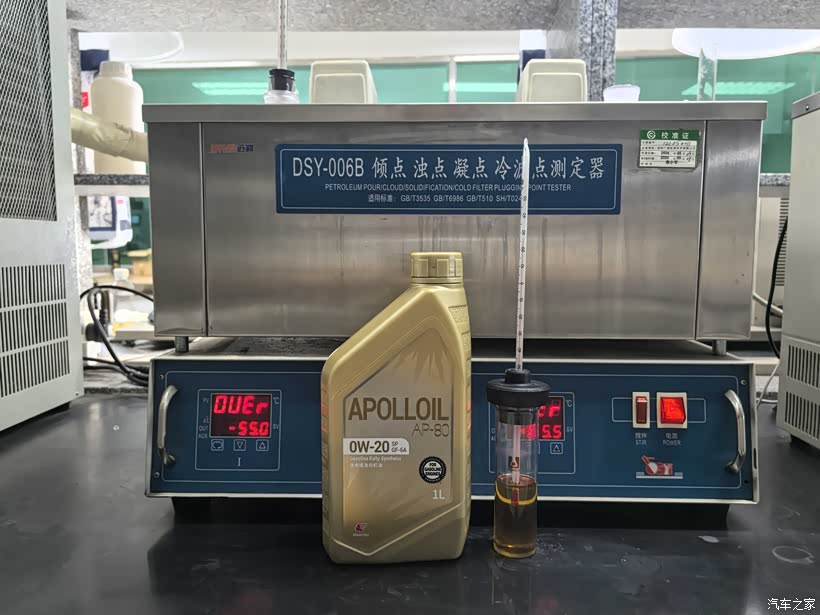

5.倾点,阿波罗-46,绿桶-45,基本一样,都较低,低温性能不错。
6.浊点,阿波罗-10,绿桶-12,都很高,采用第三类基础油调配,绿桶背面的成分表也写了,加氢基础油70-90%。
浊点是机油持续降温过程中出现混浊时的温度,浊点越低说明机油越纯净,不易被氧化,同时低温性能也相对更好一些。

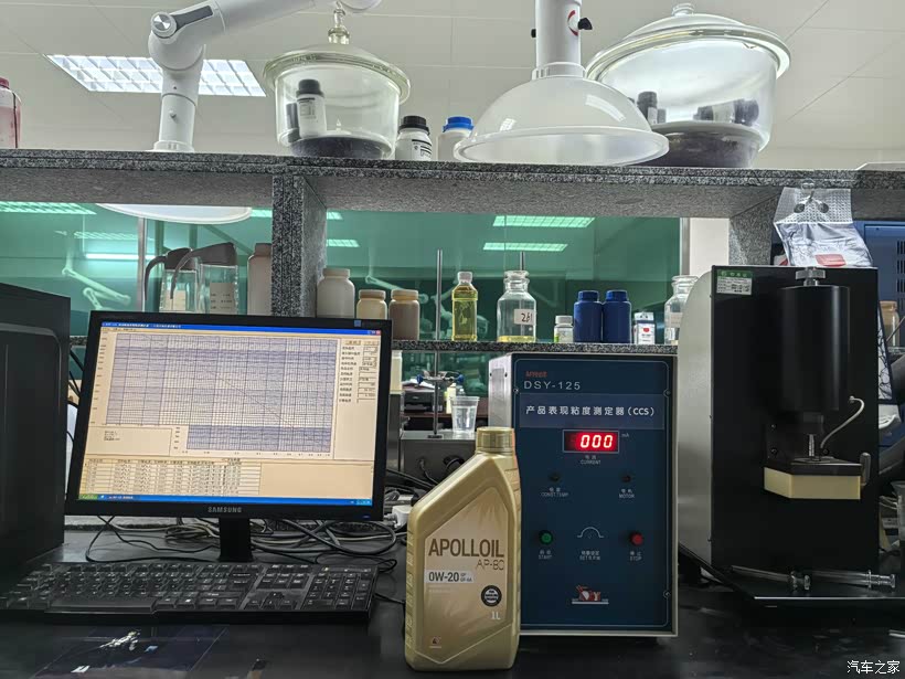

7.低温动力粘度CCS,阿波罗5008,绿桶5084,也相差不大,都还不错。
CCS越低,发动机在极寒冷环境下受到的阻力越小,冷启动越顺畅,机油的低温性能越好。

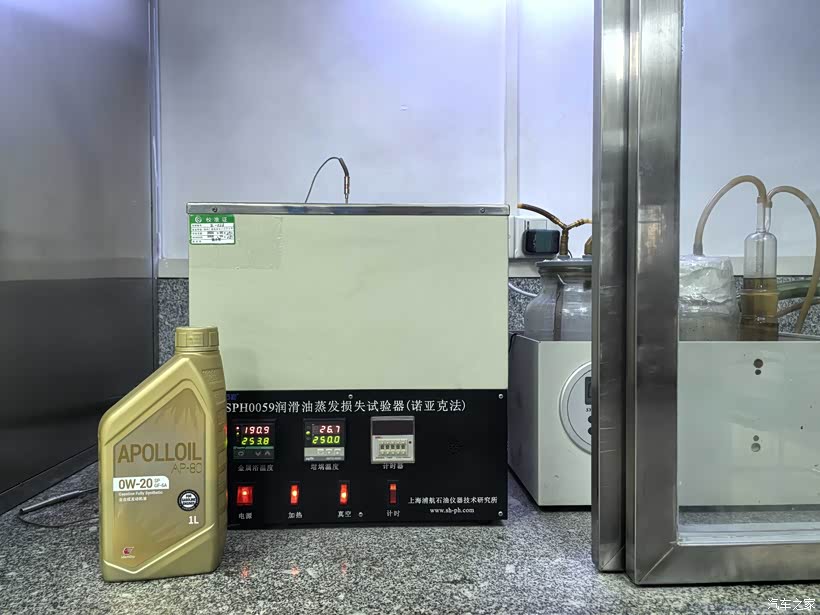

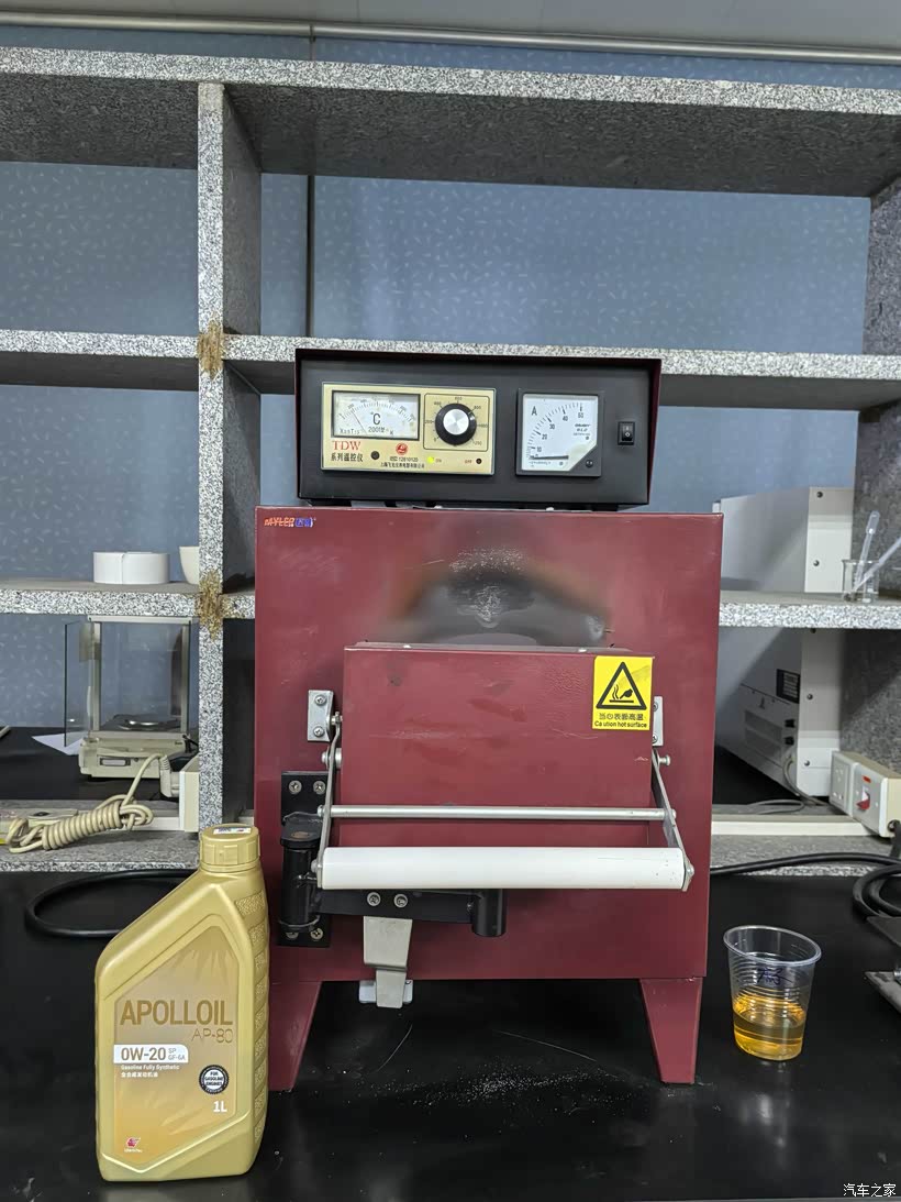

8.蒸发损失,阿波罗13.42,绿桶13.14,两款油的蒸发损失都偏高,这是因为采用了小粘度基础油导致的,可以理解。
蒸发损失是将机油加热到250度持续一小时蒸发掉的质量百分比,蒸发损失越低,对发动机各个部位的污染越小,对于一些发动机也可以降低机油消耗。

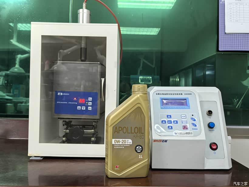

9.剪切稳定性(粘度降幅百分比,越低越好),阿波罗8.9,绿桶12.41,阿波罗的抗剪切能力还不错,高粘度指数配方的油能做到这个数值算很不错了,绿桶就比较差了,粘度保持能力不如阿波罗。
阿波罗在30分钟高强度剪切后粘度为
7.72-7.72*0.089=7.03
绿桶在30分钟高强度剪切后粘度为
8.25-8.25*0.1241=7.23
绿桶得益于粘度较高,剪切后粘度更高一点,但差距也不大。
剪切稳定性简单点说就是机油的粘度保持能力,数值为降幅百分比,越低粘度降幅越小,粘度降幅小,动力损失就越小,保护性以及长效性都会更好。

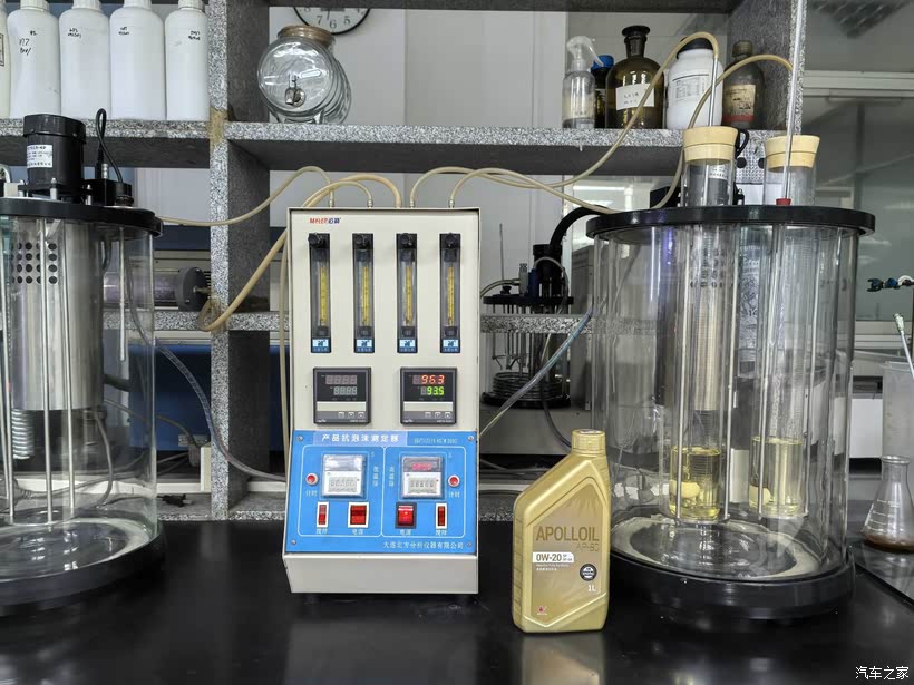

10.泡沫性,阿波罗和绿桶都是5/10/5,标准是不超过10/50/10,两款油的抗泡沫性能都很好,使用中产生的泡沫少,对润滑影响很小。
机油被搅动后容易产生很小的气泡,这些气泡有很多危害,比如润滑油的可压缩性增加,使油压降低。润滑油与空气接触面积增大,加速油品的老化。气泡隔绝了机油与金属,影响抗磨性能等。
11.灰分,阿波罗0.78,绿桶0.76,两款油虽然没有C5认证,但灰分都<0.8,可用于国六带颗粒捕捉器的车辆,有效保护GPF装置。
灰分来自添加剂,太高了容易堵塞颗粒捕捉器,太低影响机油的清净分散能力和抗磨性能,按需选择。

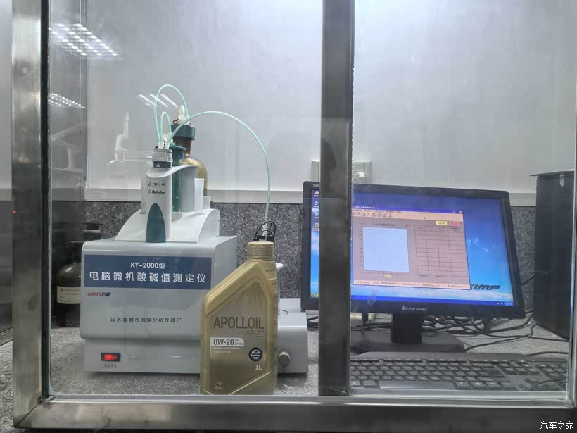

12.碱值,阿波罗9.19,绿桶9.22,基本一样,都较高,有较强的中和酸性物质的能力。
碱值是中和运行中产生的酸性物质的能力,酸性物质可腐蚀金属所以需要碱性物质来中和。

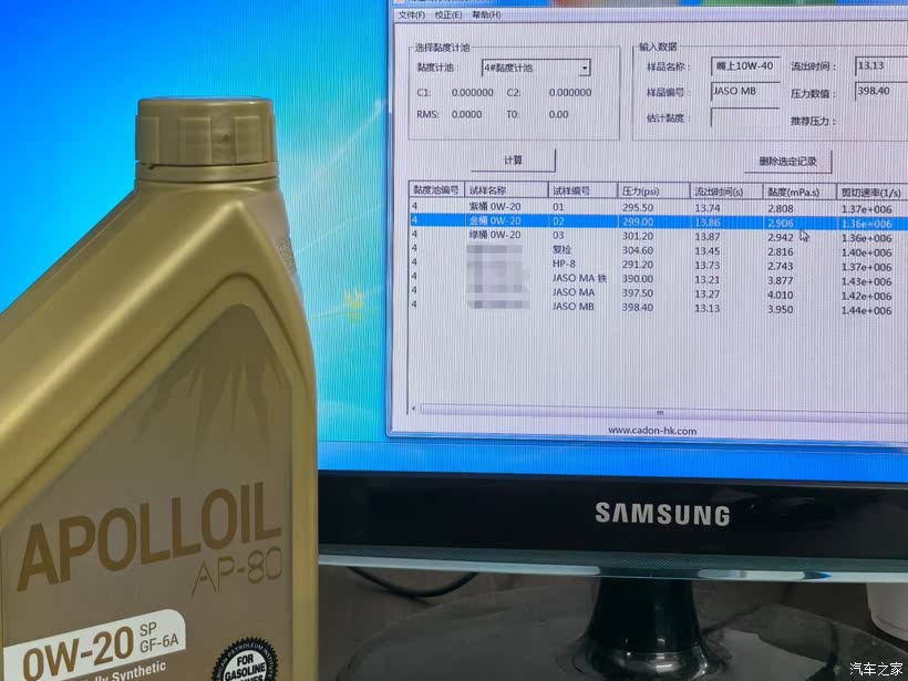

16.高温高剪切粘度HTHS,阿波罗2.91,绿桶2.94,两款油的HTHS都非常高,达到了低粘度30油≥2.9的要求了,兼顾燃油经济性和偶尔的暴力驾驶。
有人可能会质疑三类基础油调配的怎么这么高,这是因为两款油的粘度指数高导致的。如下面两张图:
这是普通粘度指数配方的机油,100℃粘度8.2,40℃粘度45,在150℃时粘度是3.7
这是高粘度指数配方的机油,100℃粘度同样是8.2,但40℃粘度更低为35,那么它在150℃时粘度会更高,达到了4,所以高粘度指数配方机油的HTHS会更高
但缺点也是有的,高粘度指数配方机油,通常抗剪切能力都较差,粘度下降的快,HTHS降低的也快,配方总有取舍,可以理解。
两款油的HTHS实测2.906 mPa.s、2.942 mPa.s
