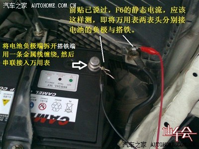

很多新老车主(包括思锐),都发现电池坏得很频繁,这其实都牵涉到一个重要参数————停车锁车后的耗电。
另外,在开车门时、进入车内又没启动时,启动预备好又未点火时、车辆未启动又在车内听音视频时,全车耗电究竟是多少?不搞清楚这些问题,或者在车上加装了一些异常设备........,你车电池就很可能被玩弄速死。本哥本帖教你学会测出上述电流,并能对相关问题进行判断:
重要提醒:万用表要选在直流电流的最大档位,一般是10A或20A ,不能用什么200mA、100mA档来测,因为这些档位万用表的内阻比较大而且有保险丝,在你按下遥控锁车后会有很大的电流通过,你若用mA 档测,一来车载电路不能正常工作,二来可能烧毁万用表保险。
楼主这个方法是没错,但有些麻烦,建议你换个钳流表,往电瓶线上一夹就行了。
