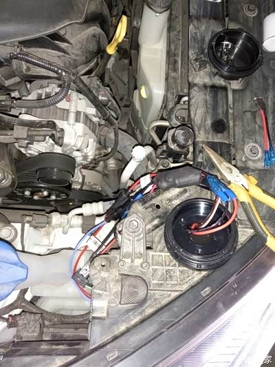

接好后开始试灯
一切正常,不影响其他任何电器
复原安装,一堆线都要塞进灯罩,这个比较麻烦,小心翼翼理好勉强塞进
左侧灯座后,这个继电器碍事,可以拆下
左侧连接完毕,试灯,正常

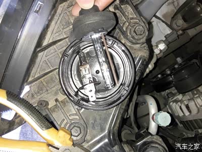

卤素与氙气
左侧安装完毕。
特别提示:线路中所有的接插件连接无误后,一定要二次绝缘,插头上带的绝缘套都是活动的,往里塞线的时候会造成短路,切记!轻者烧保险,重者烧车!
换下来的原车两个卤素灯泡和防尘盖
