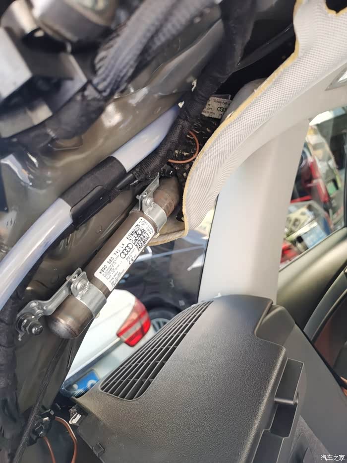

     2022年即将成为历史,胖五迎来了4周岁的生日,前两天刚下过雨,有一次,在后排拿东西无意间发现顶棚右后侧有点水迹,心想坏了,天窗排水管又渗水了。

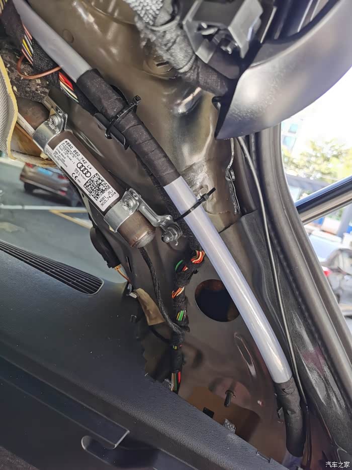

     在这里吐槽一下奥迪设计师真是无脑,天窗排水管接头那里还非搞个变径接头,时间久了老化渗水,去年就漏过一次,后面两边都漏水,幸好发现的早不严重,顶棚两边有两块巴掌大的黄污渍,应该是下雨时漏水,天晴干掉了留下的印记,脚垫和尾箱里都没有水。去四

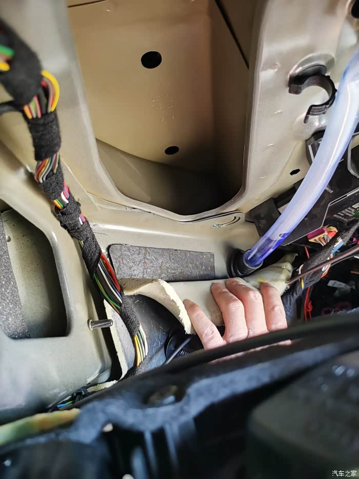

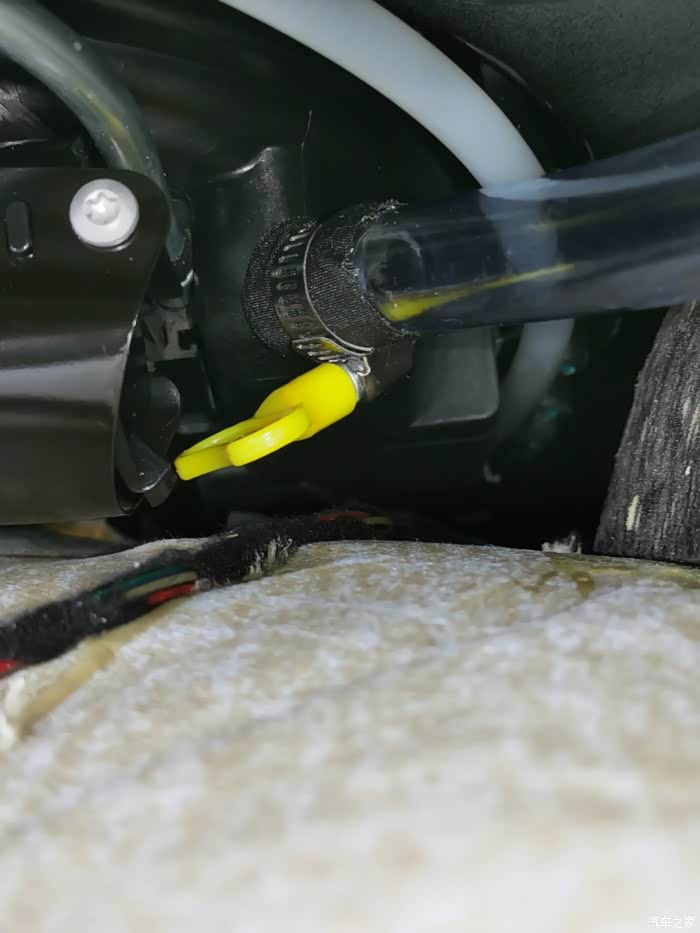

直接把管子接在天窗排水口接口上,不要用转接头

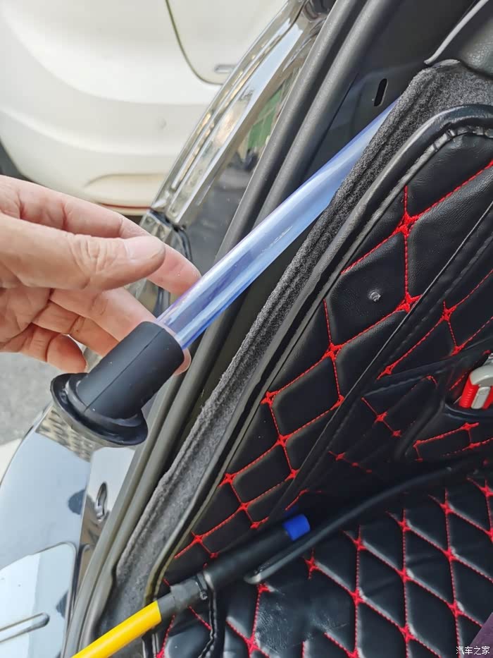

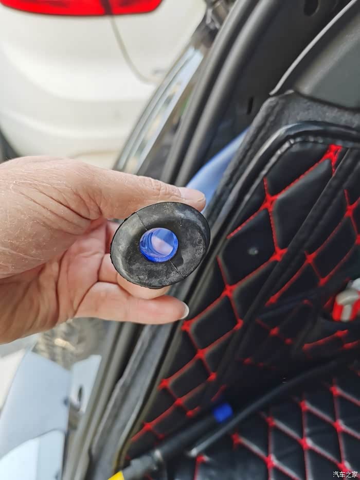

尾端套进原来的橡胶塞中
儿子店找他们,他们就是打开后顶棚,把排水管重新用胶粘一下,然后有防水胶布缠两圈,以为没事了,没想到治标不治本,才过了一年就又开始渗水了,真是无语。
     这次不想找他们了。心想,为什么不直接找一根管接上去呢,于是自己动手拔掉排水管,用卡尺量一下上下接头口径,万能的淘宝,几十块钱就搞定,耐高温防冻的饮水管,管径比原装的大了4mm,粗一点应该排水效果更好,不容易堵,而且没有接头,不容易积泥垢。

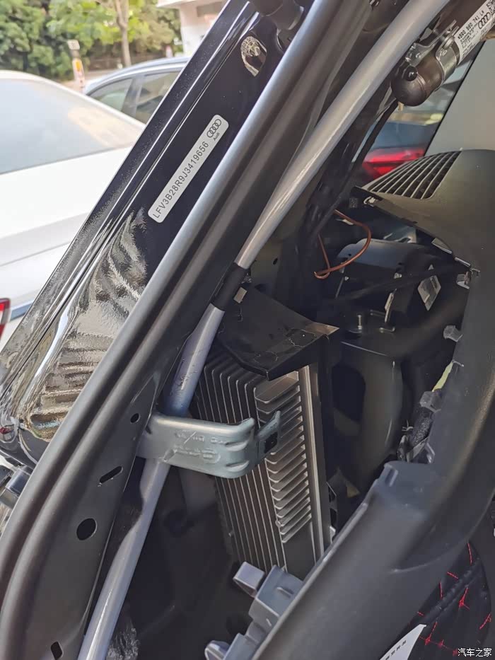

       理论上可行,废话不说,动手开干,昨天到货,今天上午11:00开搞,一个小时搞定,两条水管更换完毕之后,还把后天窗拆了下来,前天窗翘起,后天窗上面2个螺丝,内部4颗螺丝,扒开胶条一边两个很好拆(忘记拍照片了),如果想要动手的车友可以私聊我,用疏通器疏通一下排水管口,用水冲了冲,地面流水哗啦啦的。
      自己动手丰衣足食,一绝后患,再大的雨也不怕漏水了,水管可以用内径14外径16~17的都可以,各种水管都行,有需要动手的车友可以参考一下,欢迎大家交流解决小毛病的经验,谢谢大家!
