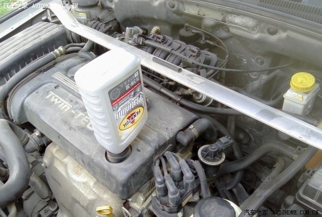

原帖由 尼西20 于 2011-09-26 18:54 发表在 1 楼
对了,还要补充一下,放机油时要把千斤顶放下来,让车子平衡,这样机油放的干净些 !放好后再抬升就是了。这张是拆下机滤后的发动机上的样子,两个孔,一进一出,过滤机油用的。接着换汽油滤,我是每1万公里更换一次。汽油滤在右后轮处,还是那样,千斤顶加硬板纸。看一下我在车底拍的,底盘离地很高的,不要害怕钻不进。把汽油滤两边的绿色的按钮用力按下,就可以很轻松的把汽油滤拔下,再松一下中间的那个螺钉,拔下接地线,旧的汽油滤就下来了。插上新的汽油滤,接好地线,检查一下是否有渗漏现象就完工了。本次作业费时一个小时,其中还因为放油螺…
建议楼主在千斤顶旁边放上其他支撑物,那东西不是很保险,安全第一啊。
