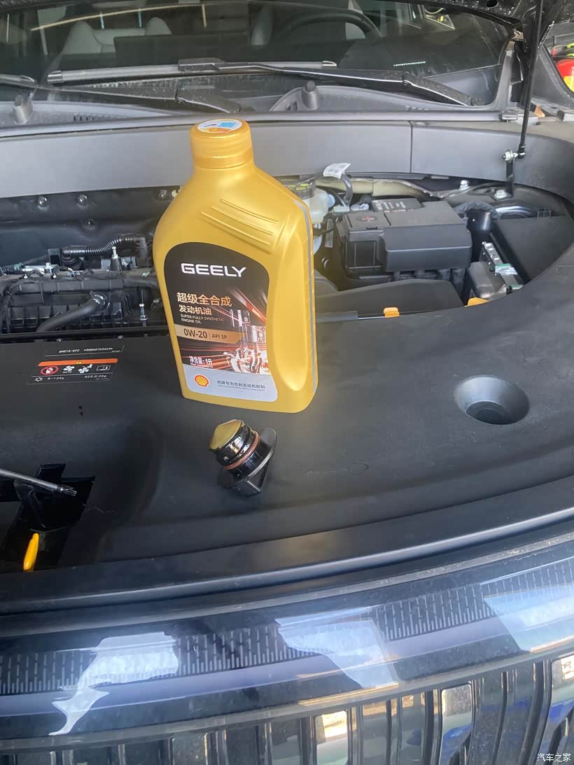

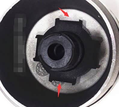

曾经萧伯纳 2018/03/23 13:56:13 发表在 106楼

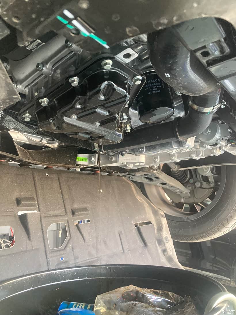

厉害了楼主,膜拜,也想自己小保养,想问下安装机油滤清器复杂吗,需要注意什么,刚好您安装机滤没图片
拆机滤往外拿的时候注意控控再拿,要不然机油会滴的机舱里到处是;
安装机滤的时候对准盖子里的卡口,最好使用扭力扳手,尽量每次连机滤盖上的密封圈一起换(我是换2次机滤换次密封圈)
新的密封圈要在上面抹一点新机油。
箭头处就是卡口,安装后机滤不能转动。

Ekindim 2018/03/23 14:57:23 发表在 109楼
修车套筒棘轮扳手套装汽修修理工具专用组套这是工具名称,品牌我就不贴出来了,注意工具里要包含加长臂、27的套筒就可以。
Ekindim 2018/03/23 14:54:12 发表在 108楼
拆机滤往外拿的时候注意控控再拿,要不然机油会滴的机舱里到处是;安装机滤的时候对准盖子里的卡口,最好使用扭力扳手,尽量每次连机滤盖上的密封圈一起换(我是换2次机滤换次密封圈)新的密封圈要在上面抹一点新机油。箭头处就是卡口,安装后机滤不能转动。
