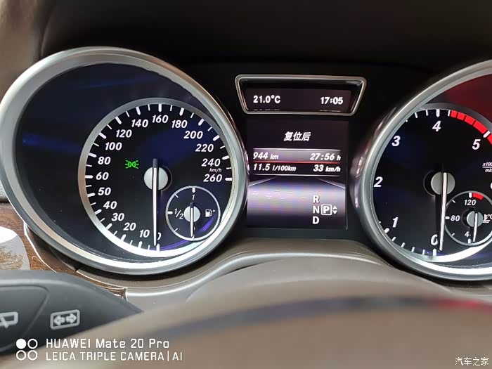

这个是33时的平均油牦误差不大,两升左右。

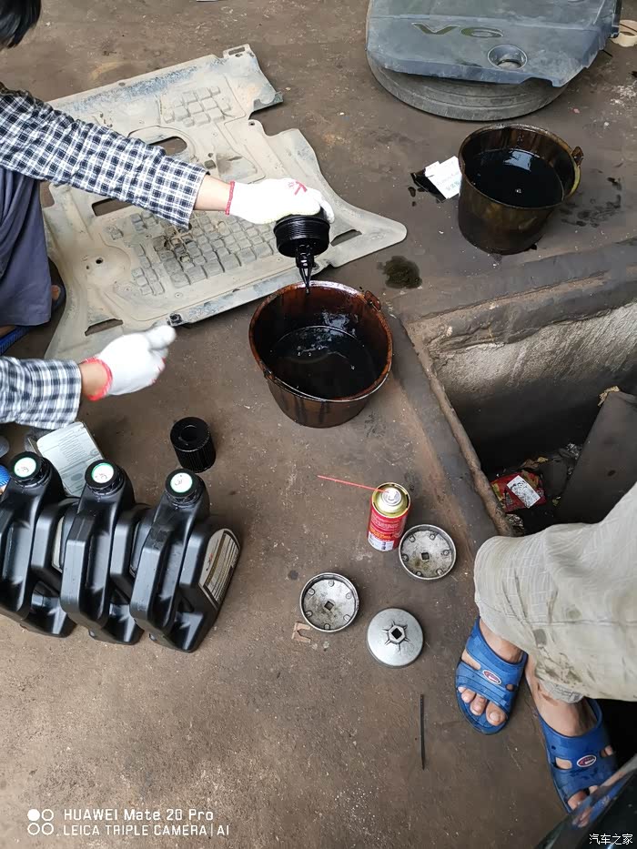

上次有个车友在帖子里说。那个手脏兮兮的,一点都不专业。俺也就给师傅提了个意见。这家伙竟然戴上了白手套。

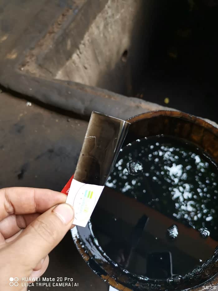

一般都是一个万公里换的。1万公里的机油就这样。对于柴油机来说不算脏。
换机油滤子。另外一个家伙,竟敢不戴手套。(?????)

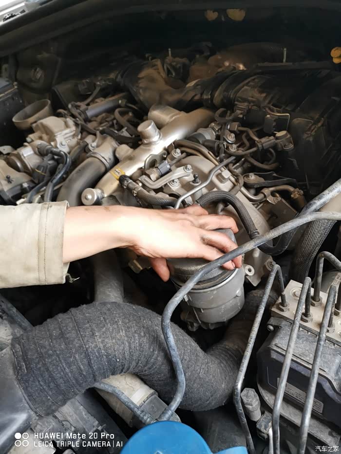

发动机和机舱还算挺干净的。但是叫师傅帮我清理干净一点,师傅都不怎么愿意。他说发动机太为复杂。怕不小心把哪个传感器或者线头给弄坏了。不是万不得已不要请
