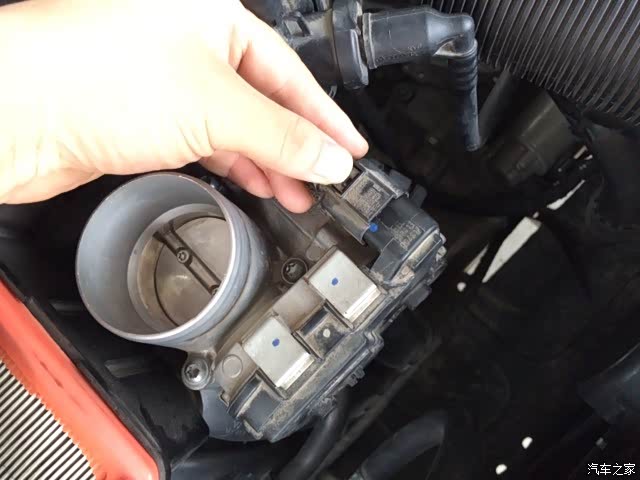

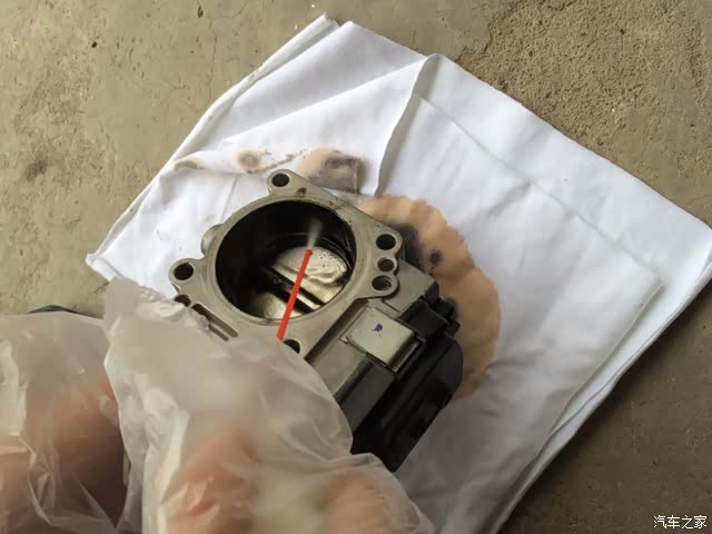

谈清洗剂色变的话题就别扯了!按你的逻辑是不是应该将清洗剂厂家关停,禁售清洗剂了!难道拆下清洗也会损害三元?纸巾上喷少量清洗剂进去擦洗也会损伤三元!只有你的干擦天下第一!见到节气门拆下清洗的就要教导人家那样费事!那样容易拆坏!必须用你的干擦才好!你烦不烦啊!

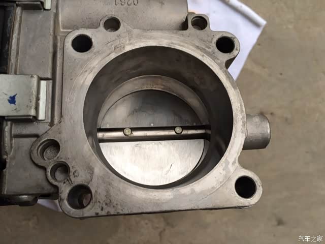

最后又给我出考题了!我的观点很简单!清洗的目的是尽量清洁彻底!只有保证清洁效果才能保证发动机正常工作!只有清洁的彻底才能保证发动机维持正常工作的周期更长!节气门的清洁效果不能用发动机暂时是否恢复了正常这么低的标准来衡量!如果清洁效果差发动机恢复了正常也是暂时现象!检查节气门清洗效果,最有效、最直观、最标准的就是用5053软检查节气门的热机怠速时的开度!开度值在2.5%以下属于良好(经验值)!3%以上可以清洗(经验值)!达到5%以上必须清洗(标准值)!
