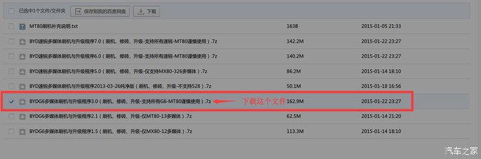

白肚粉丝 2015/01/28 10:59:56 发表在 17楼
刚从另一个贴子里看到你的回复,告诉我说能刷,而且是升级了播放器,还不错。 但是,你现在重开一贴,确说12的G6不能升???小心点。 可是,那个包上写的很清楚 :“适合所有G6”
被圈住的鱼 2015/01/28 13:51:02 发表在 19楼
因为g6多媒体有两个型号,早期的g6多媒体型号是MX80,而13款的都是MT80所以是有区别的

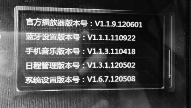

楼主,到底能刷不能刷牙?2012款支持DTS 多媒体
国货当自强G6 2015-1-29 13:59:05 发表在 28楼
怎么判断MT80和MX80?
白肚粉丝 2015-1-28 18:55:35 发表在 24楼
知道2个型号,哥哥别答非所问。就请回答12的MX80能不能升?能不能解决放不出AVI?

被圈住的鱼 2015/01/27 19:43:50 发表在 主楼
免责声明:!!按本教程造成的一切损失本人概不负责!! !!! 刷机有风险,操作需谨慎!!!一、升级范围:0,13款MT80多媒体G6(12款MX80多媒体请不要尝试)1、白屏、黑屏、花屏;2、多媒体不兼容8G地图卡;3、点击蓝牙按键无反应;4、多媒体体在运行时出现一个应用程序错误对话框5、多媒体出现电脑桌面;6、多媒体缺少图标或图标错乱;7、触摸屏失效;8、出现等待缓冲图标;9、多媒体自动开关机;10、挂倒...

白肚粉丝 2015/01/30 11:39:08 发表在 37楼
没有刷,楼楼发的东西不明确! 楼楼哥说的是仅MT80,而我去下的那个3.0的包,包上写着“所有G6都直接用”,所以。。。。。不知道相信哪个
