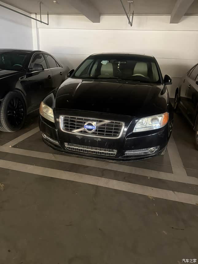

    因为去年10月份的时候,我大爷年纪大了,眼睛看不清了,所以把他那辆几年没开的车送给我了,才有了一切的开始
09年上牌的T6沃尔沃

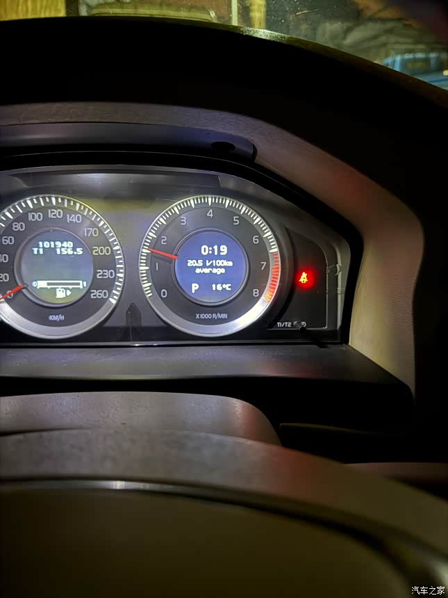

10万多公里,没有故障码就行😁

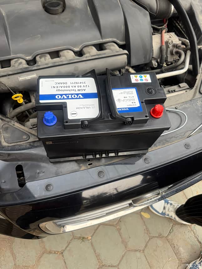

车子来的时候我发现电瓶不行了,先去网购了一块电瓶,AGM80A这个型号,说是沃尔沃原厂的,500多块钱的价格我就不纠结这个事了,安装后测一下电压,能用就行
外观研究了一下,都差不多,就是沃尔沃原厂标识多点少点的事
安装后问题是有的,就是电池尺寸高一点,导致电池盖有一边无法盖严
这个电池盖板会有缝隙,之后买个一个新盖子也盖不上,才确定电池的问题

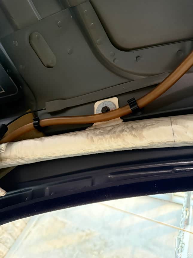

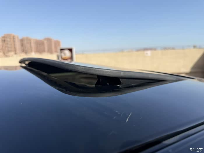

之后发现洗车天窗漏水,马上买了个副厂胶条换上,50块钱解决问题
自己一定要提前买白色润滑脂
自己就可以安装,省钱了
洗车试了一下,不漏水了,果然就是胶条老化

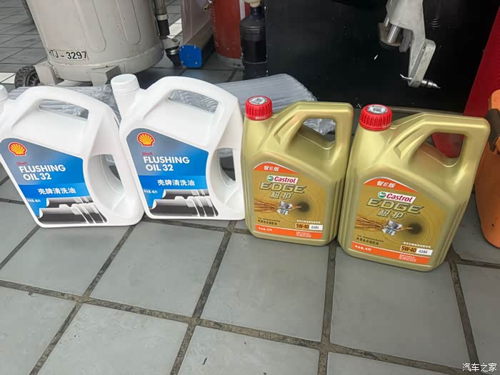

机油一定不要图便宜,选择正规平台购买
正式换机油前用壳牌清洗油洗了一下,跟保养一样,也买了8升
机油用的京东自营店的嘉实多540sp级智E版

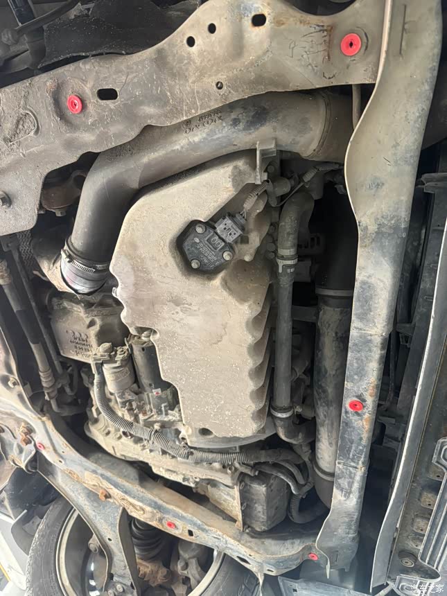

上架子看了一下漏油情况,发现确实不错

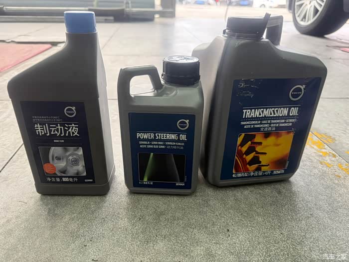

更换原厂制动液,差速器油,变速箱油

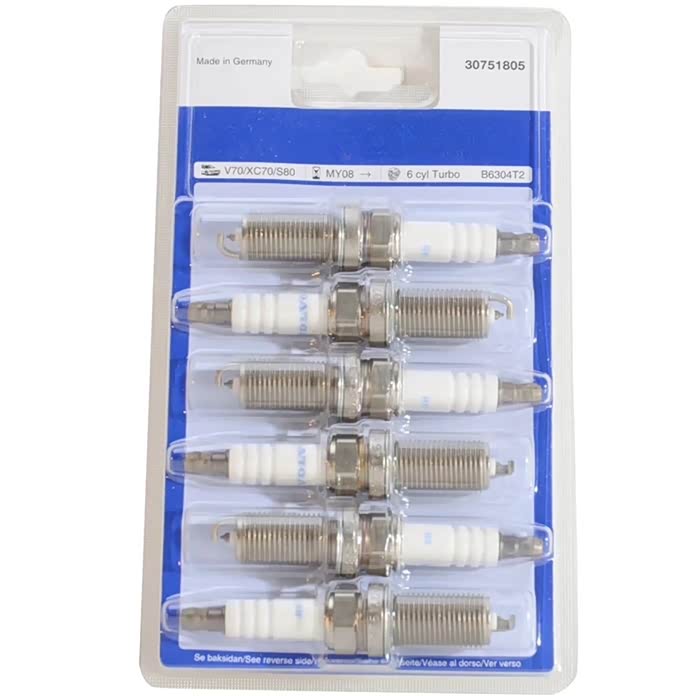

更换原厂火花塞,型号为30751805,418购入

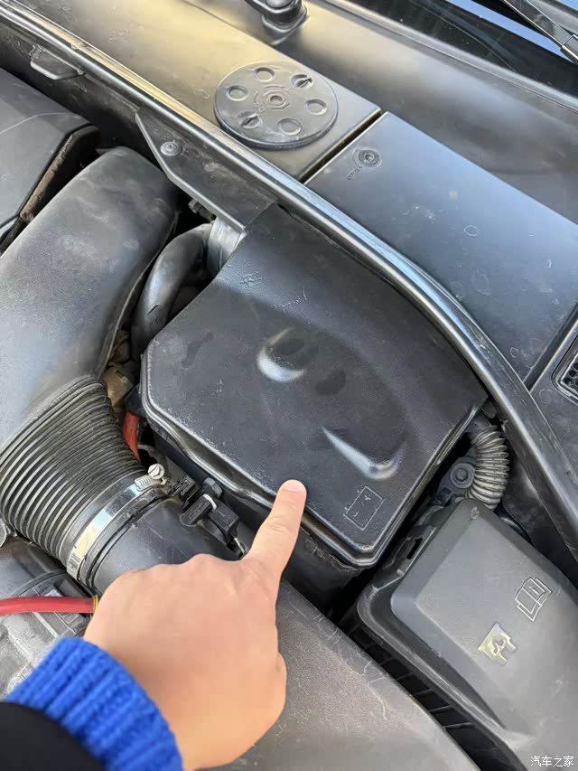

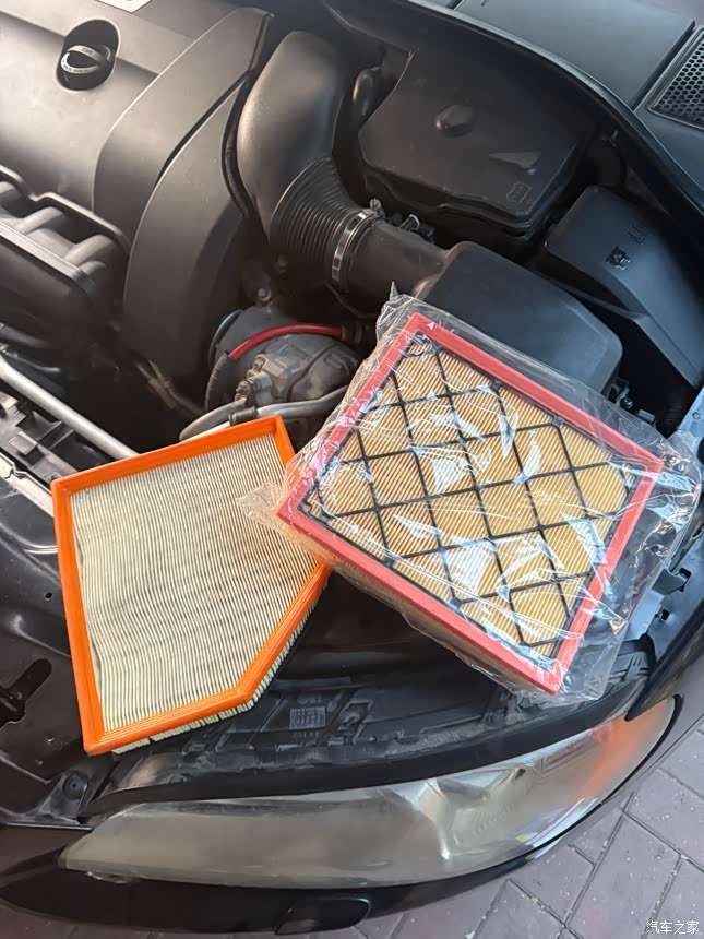

这个是空气滤芯发错货了,6缸车跟4缸5缸车有区别

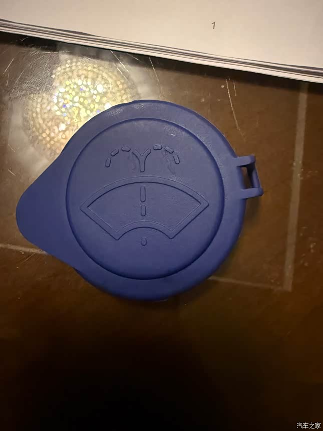

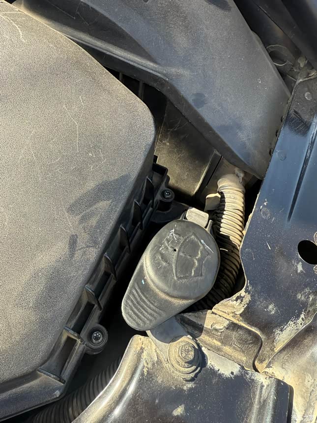

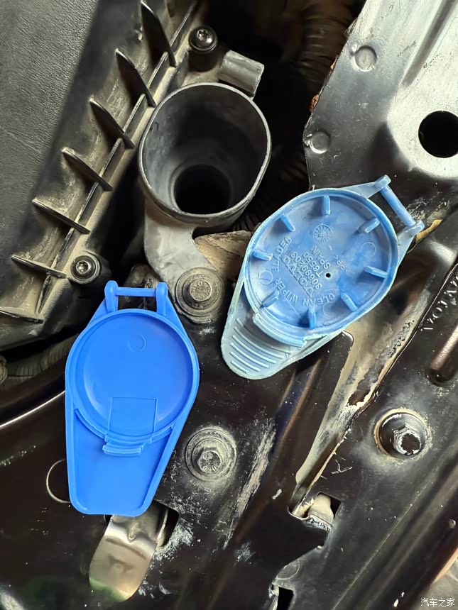

打算更换掉这个玻璃水盖
第一次购买发错货
第二次购买又发错货
后来自己自喷漆解决,不费劲了

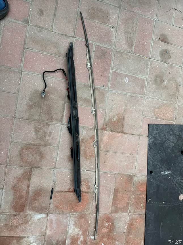

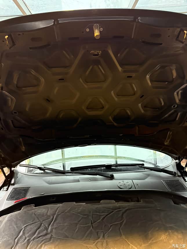

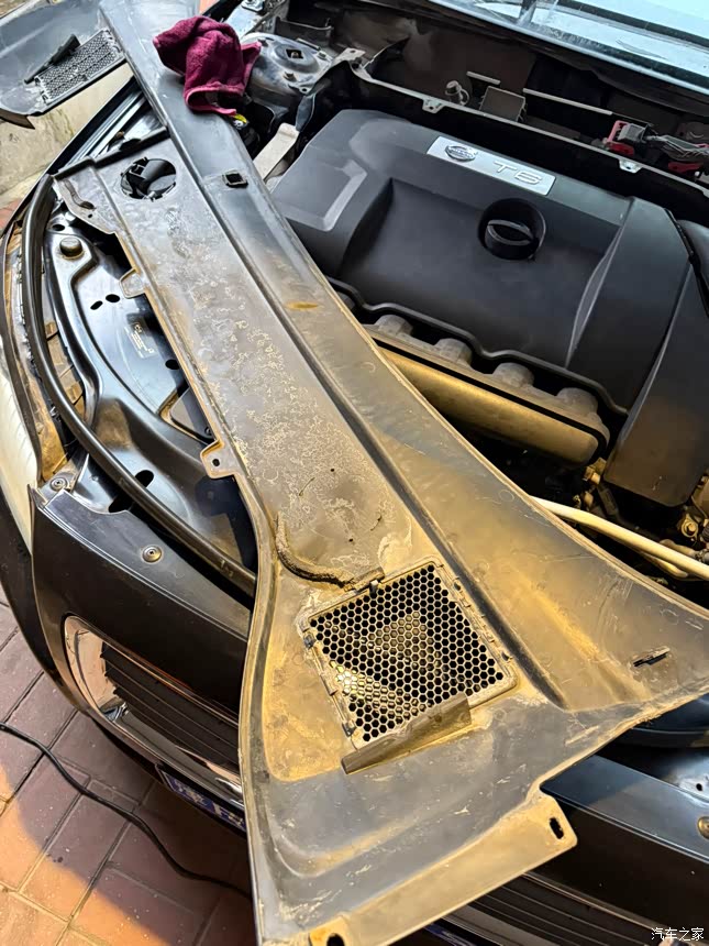

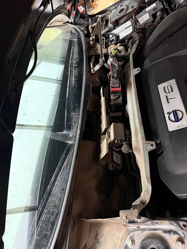

集雨板拆掉,拆挡风玻璃下面的所有盖板,雨刮器也要拆
拆下来做清洗,准备喷漆翻新

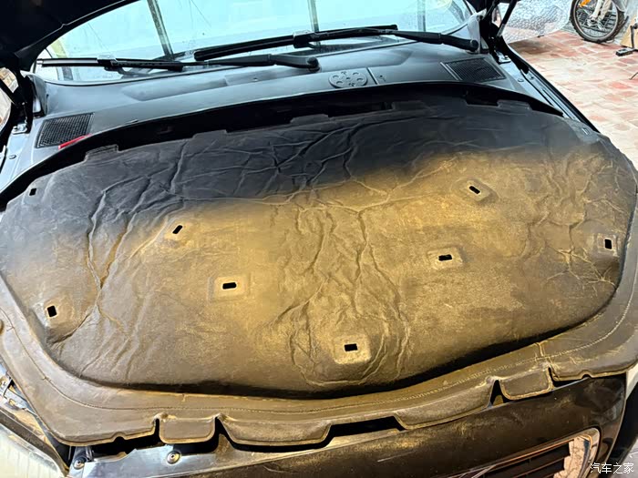

隔热棉质量很好,这么多年没有明显老化
买了10个同款的隔热棉卡扣,不好的换掉,缺失的补齐
拆下来隔热棉继续清洗机盖内侧

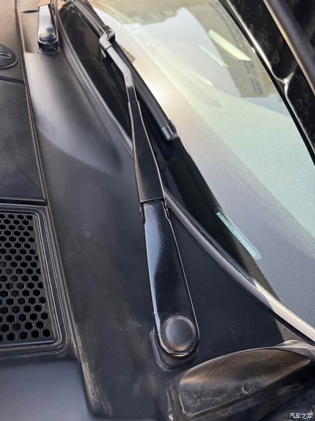

连同雨刮器支架也喷漆处理一下
喷个亮黑色试试

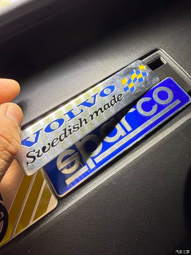

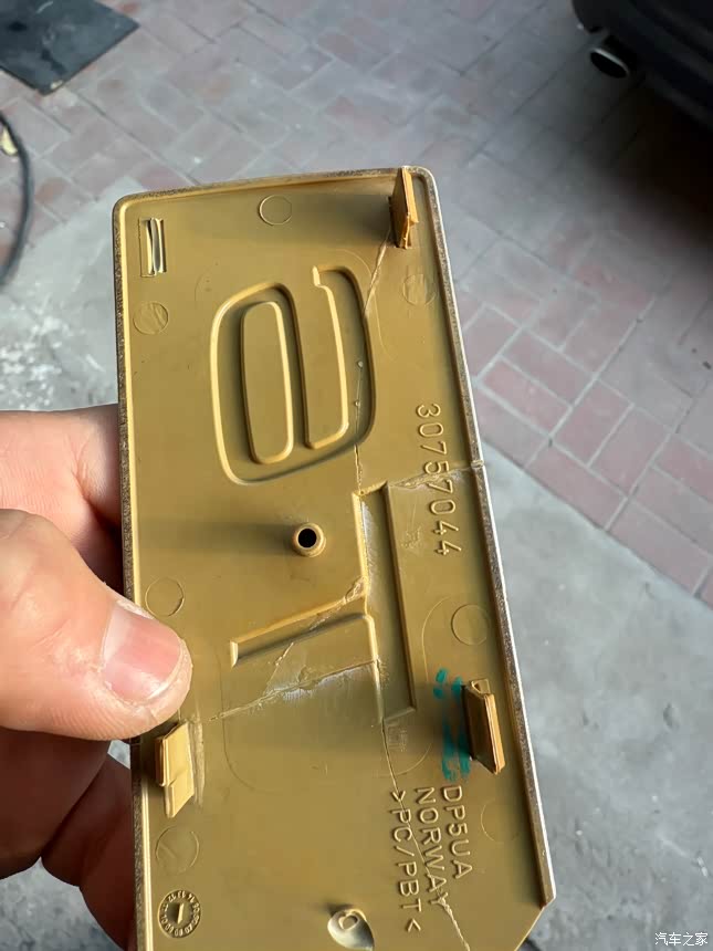

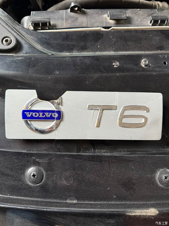

发动机装饰盖上的标识让我拆坏了
胶水处理后又发现少了一块
后面是零件号,结果查询不到,后得知配件不单独提供,和装饰盖一起的
网购什么都有,按照尺寸找了几个铝合金贴片,原则上得耐高温

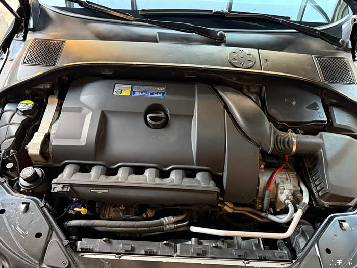

发动机舱整体效果清爽多了

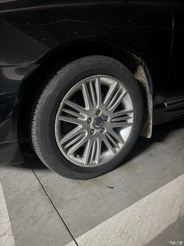

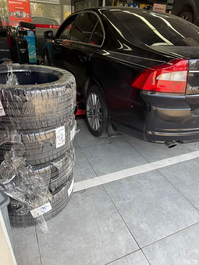

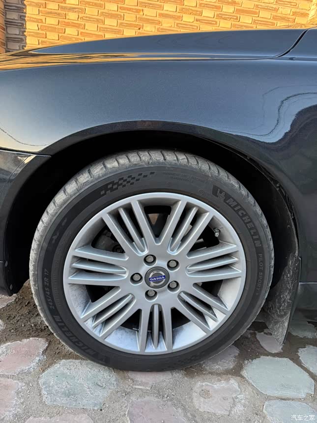

更换米其林竞驰5轮胎,连同做一下动平衡和4轮定位
这款17寸轮毂样式是T6的配置专属
把老化的轮胎换掉,增加安全性,米其林除了贵没毛病
轮胎数据245 45 17
轮毂数据5×108,8j×17,中心孔63.3

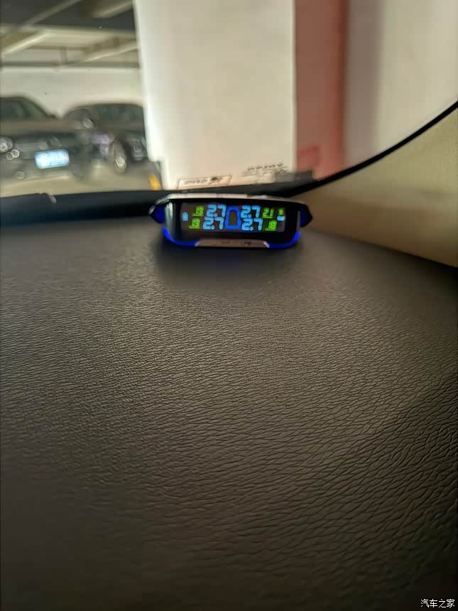

安装轮胎时候再安装胎压监测,装这个我个人觉得非常有必要,我选了铁将军胎压监测带氛围灯的
现在都是太阳能充电的了

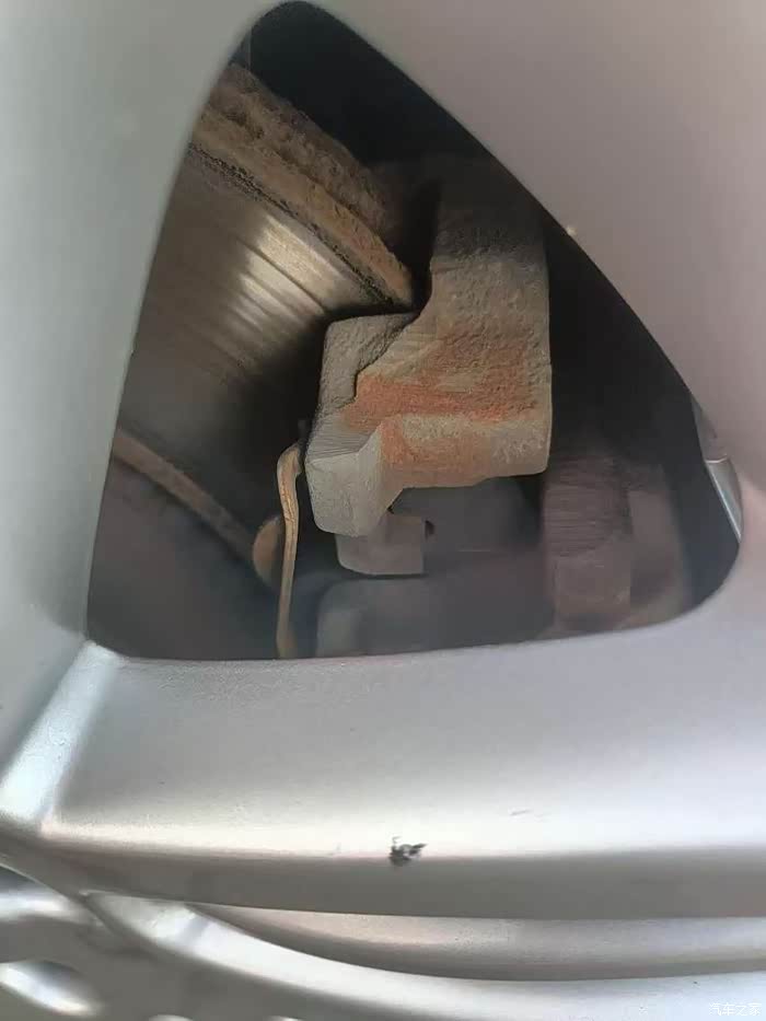

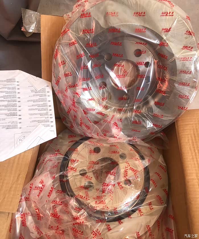

检查发现刹车盘需要更换,刹车片也一起换掉
刹车盘和刹车片都选择天合的
前后刹车盘同是双片通风款,前盘外径316mm,后盘忘了

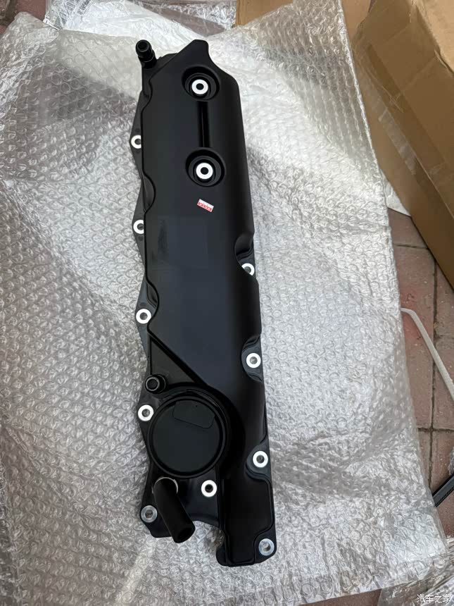

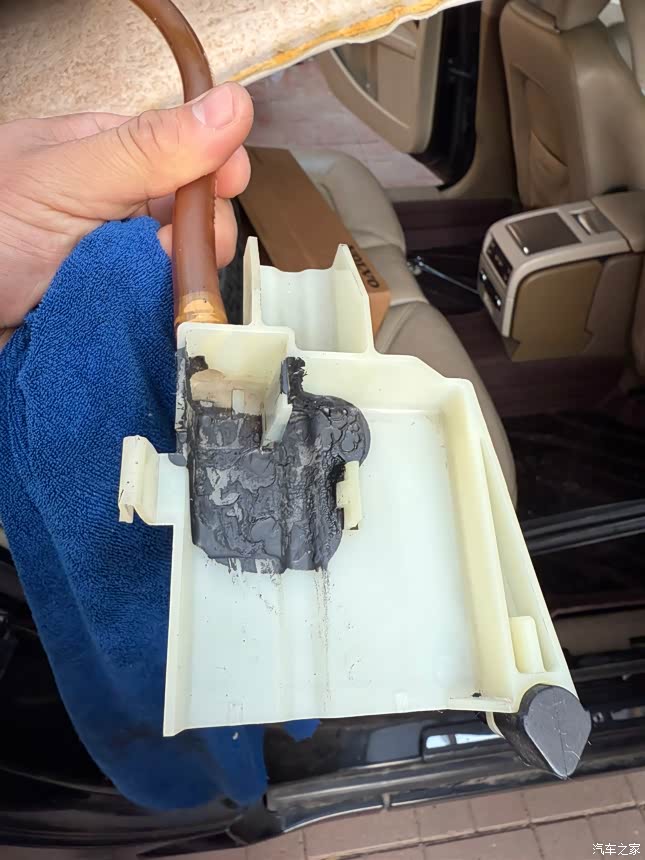

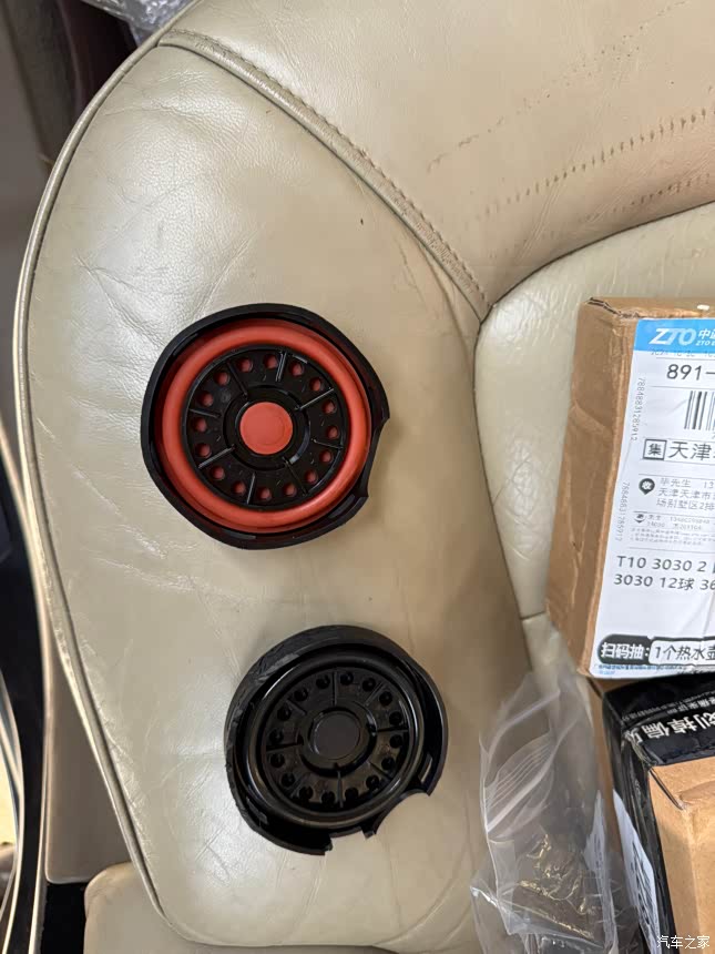

废气阀集油器启动异响,更换后恢复正常
不要买这种废气阀维修包,根本不管用

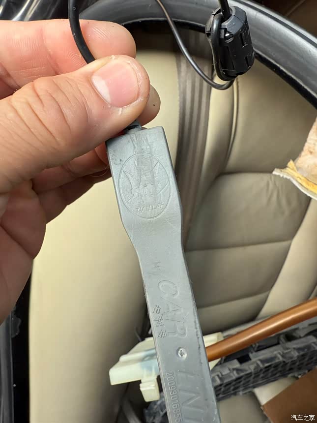

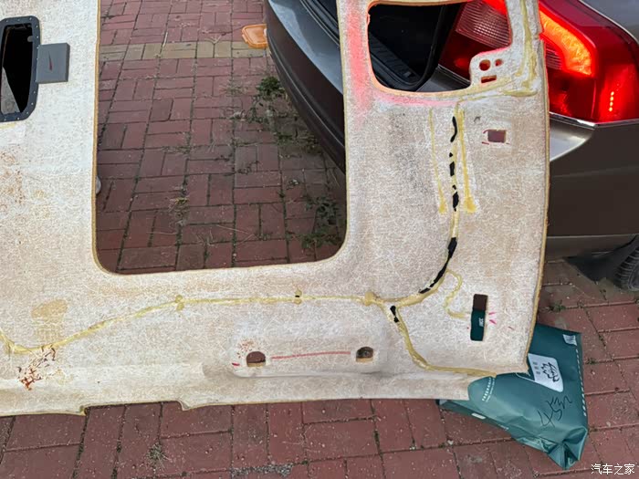

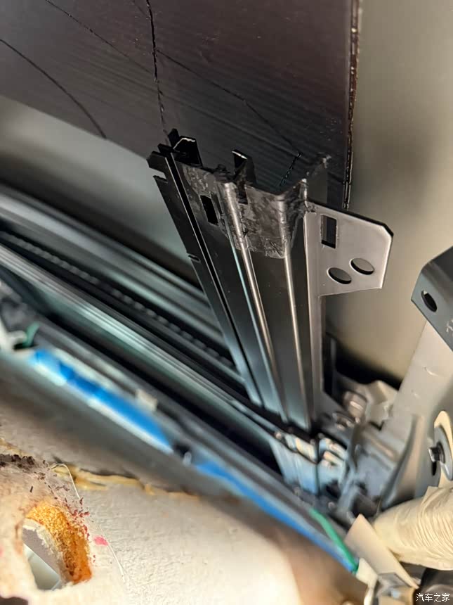

这是收了一个同城车友的车顶,他那个车子准备报废领补贴换购
拆装确实费事,还得打胶走线
大顶里面有天线,还是玛莎拉蒂的标

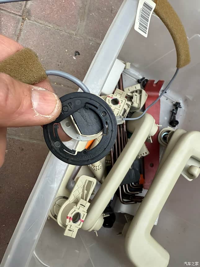

拆出来的件和螺丝都放一起
这个是麦克风固定卡扣
天窗排水管注意打胶,排水口也一并疏通
打胶按照原来的胶打满,不要堵住排水口
两侧遮阳板拆下来准备找内饰翻新店重新包一下内衬布
天窗内饰板记得上好再去安装后排水口盖板,要不还得拆下来重按

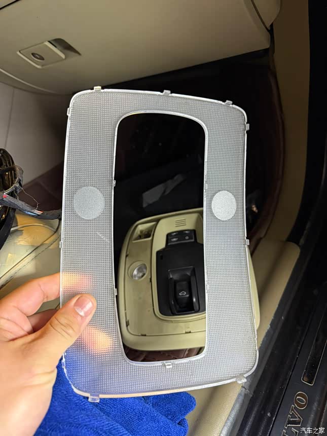

拆下来清洗干净,顺便更换全车阅读灯泡,T10灯泡买LED的,T10-V2灯座单独买

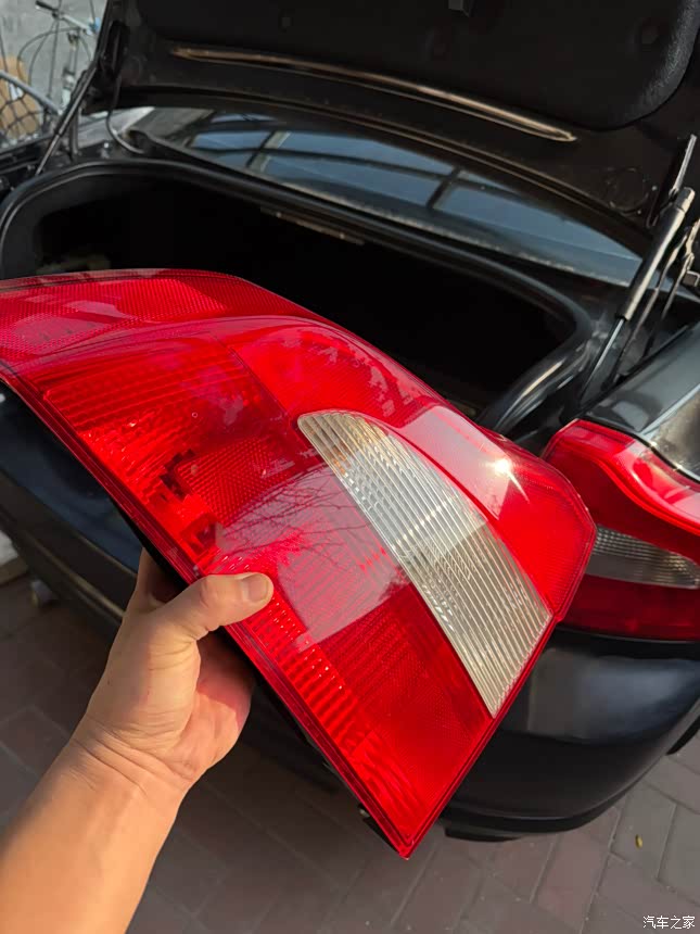

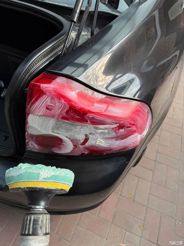

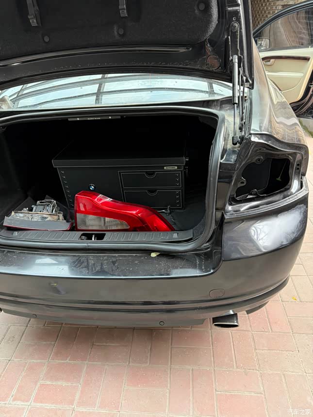

拆车尾灯150块钱,因为原车灯开裂受损
顺便抛个光
去掉老化角质,漂漂亮

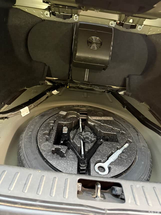

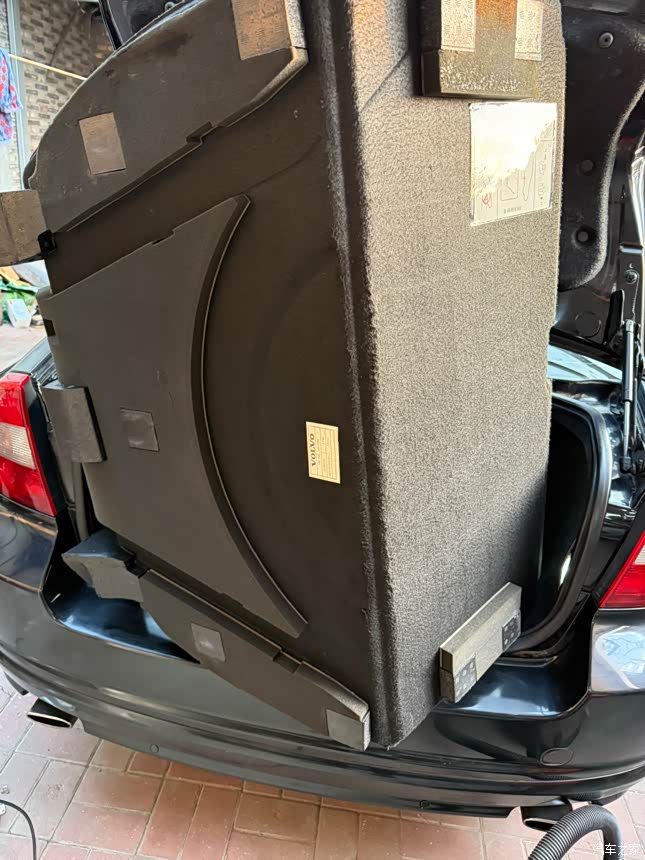

原车后备箱垫发霉的味道,这个垫也找了一个拆车件更换,也花了150块钱
做卫生就得不就死角

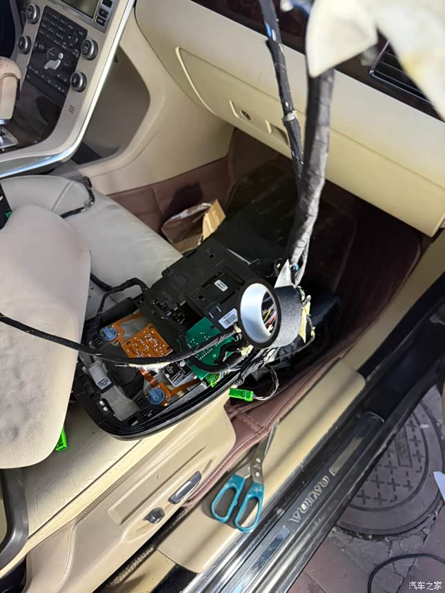

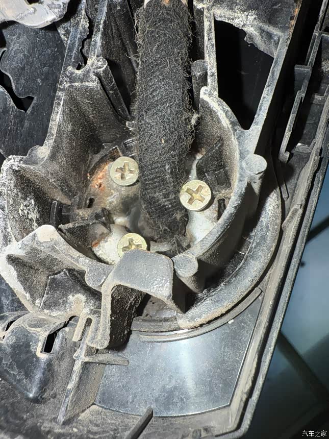

这张图没有照全,是拆后视镜下底壳固定用的
后视镜松动,想到这样处理一下比之前好多了,3颗长的自攻螺丝解决问题

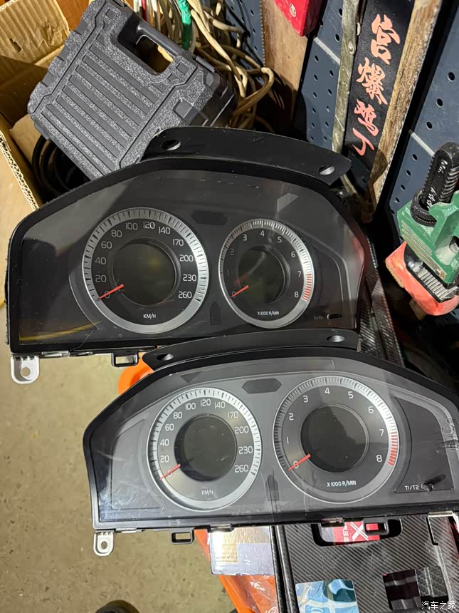

拆车仪表可以直接更换,换好还是之前的公里数,不会改变
原车仪表开裂了,通病还是什么情况,看到很多这样的80中招
