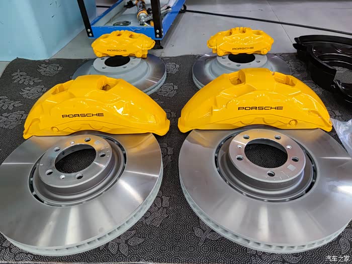

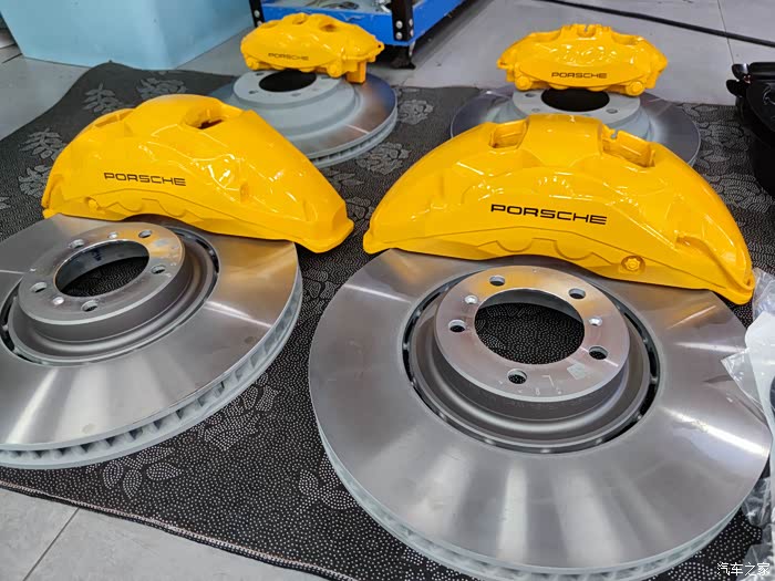

产品展示

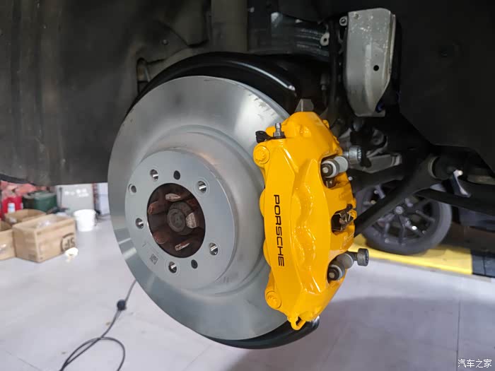

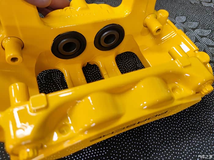

后做了竞速黄烤漆

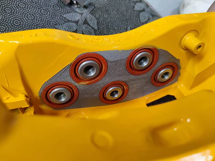

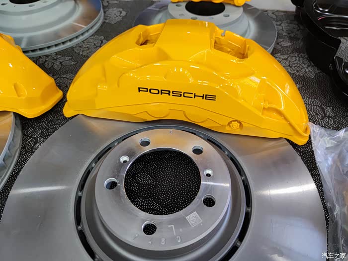

前边十活塞

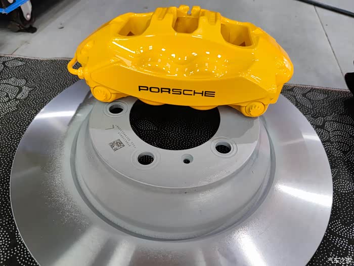

后边四活塞

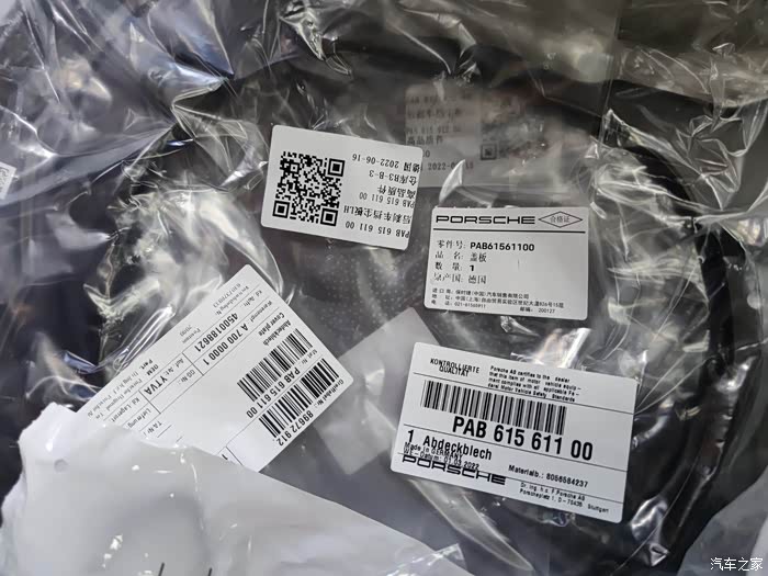

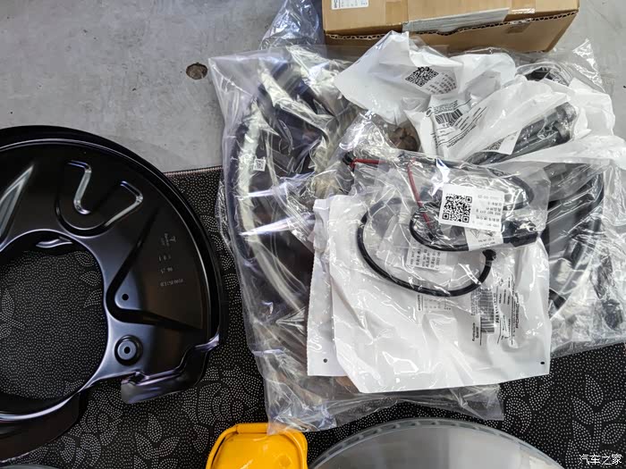

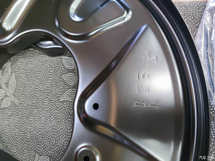

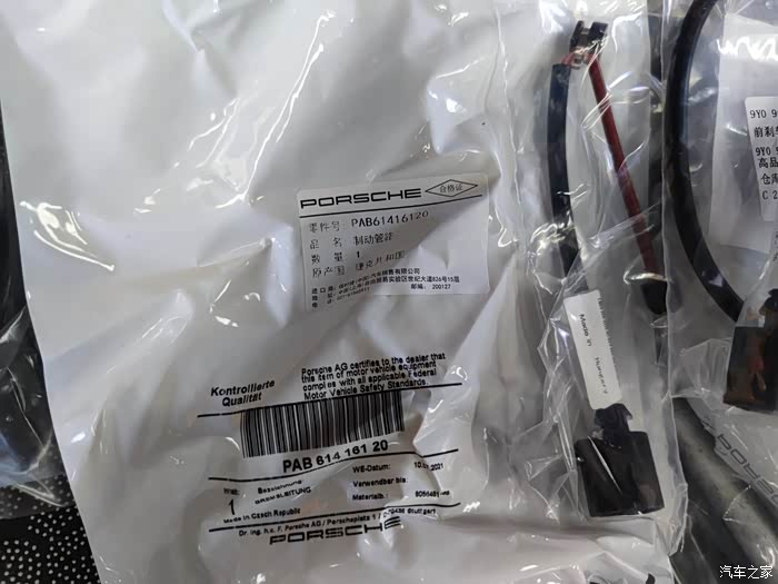

全部大小零件,原厂配件

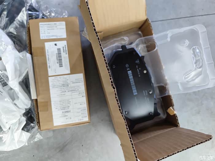

刹车片

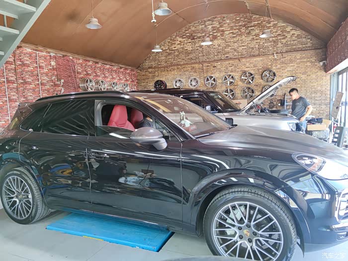

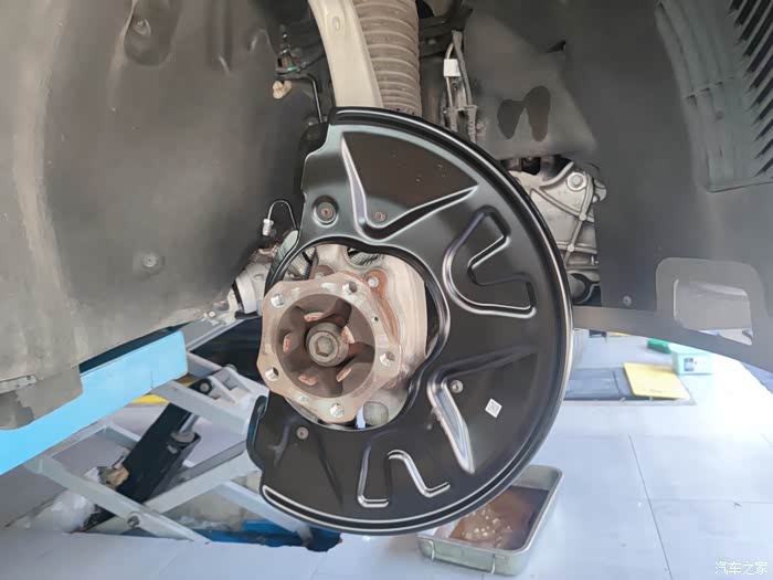

准备施工

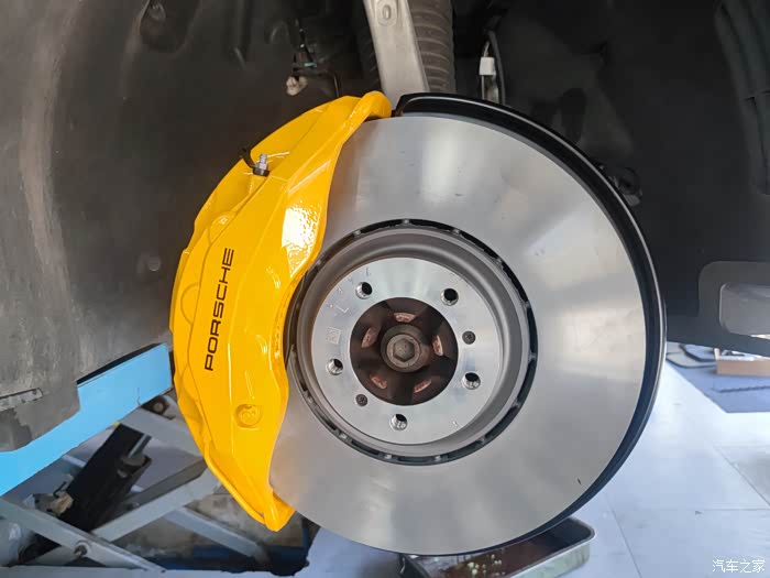

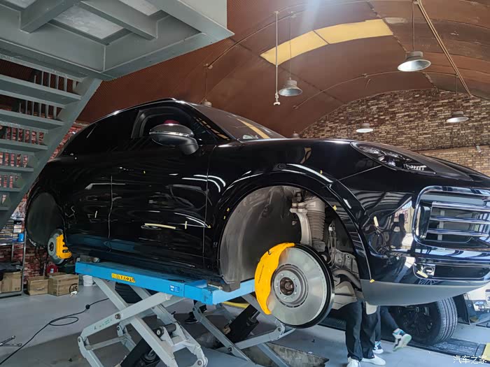

替换安装

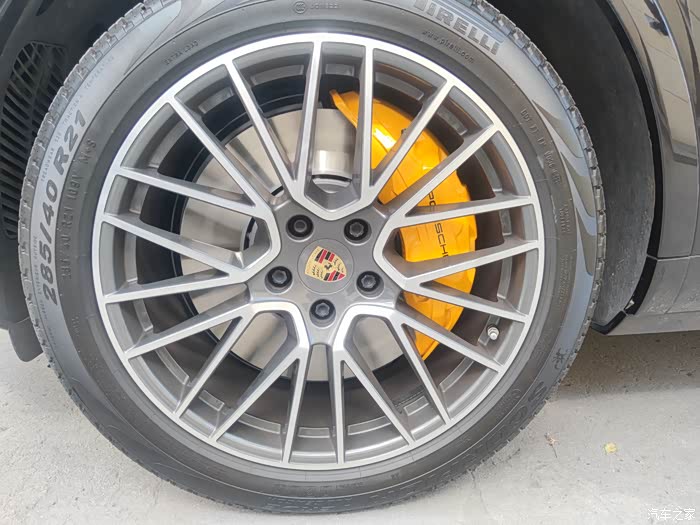

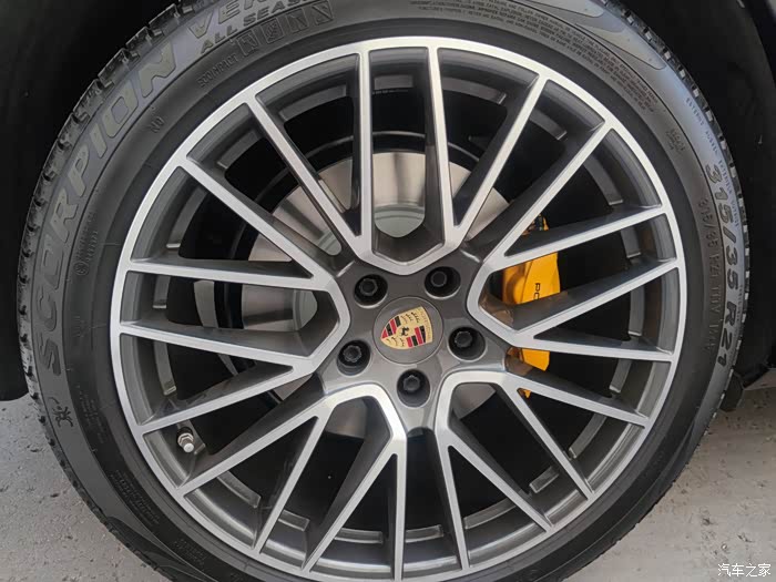

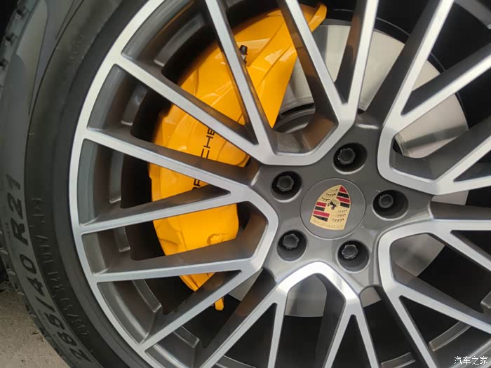

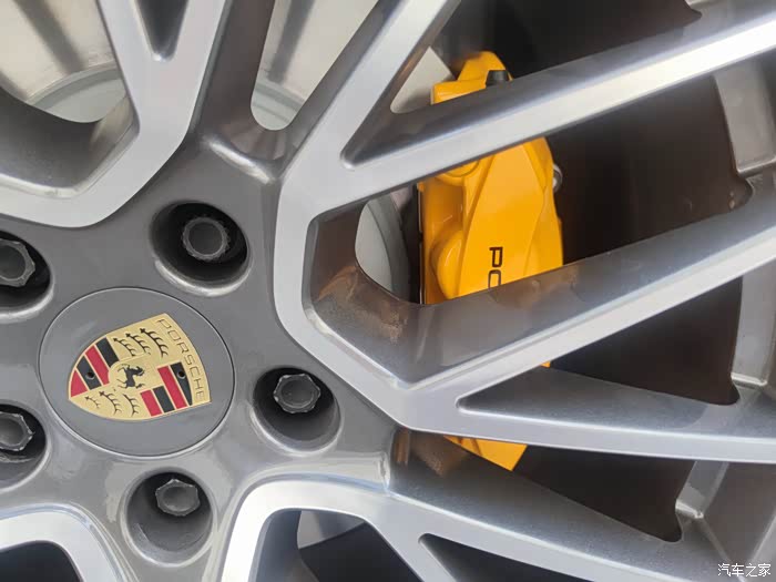

上车效果展示
完美
喜欢
这饱满的感觉
