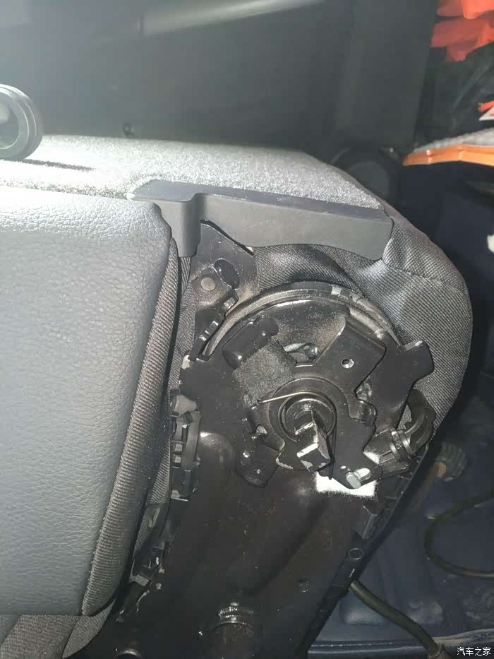

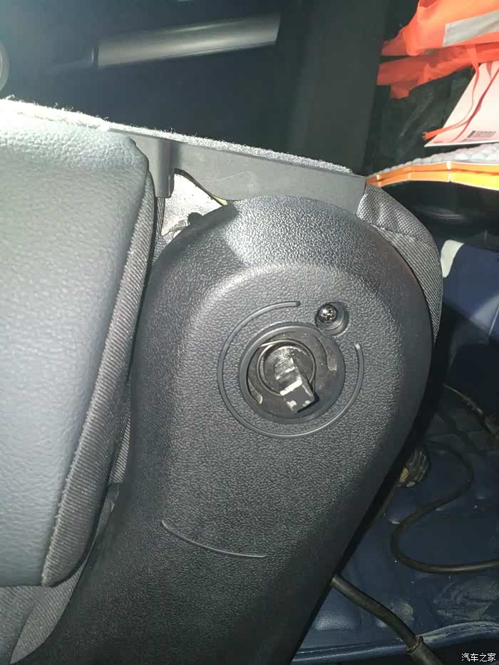

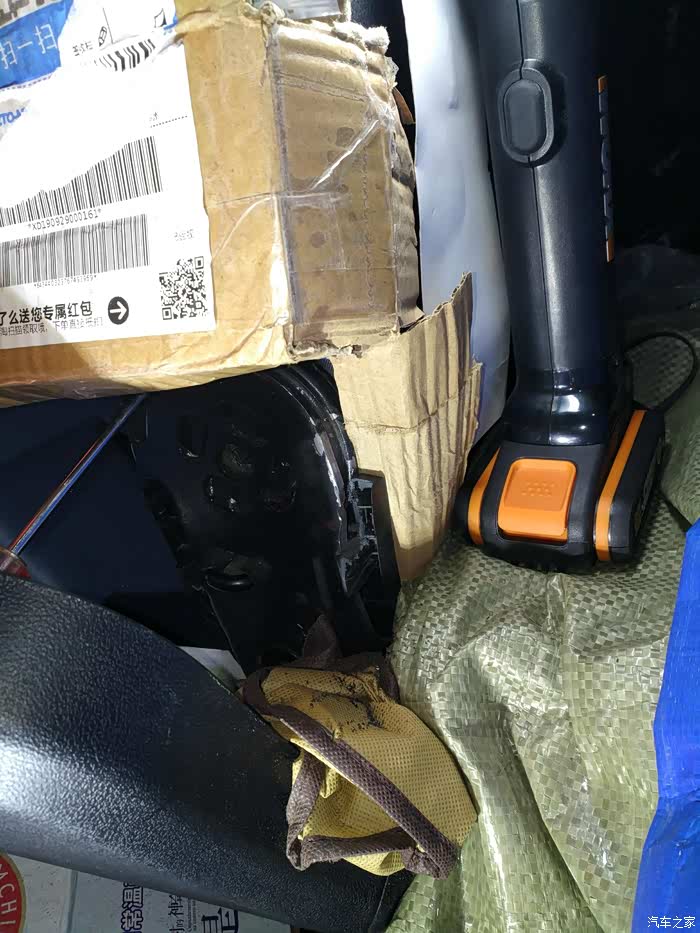

我按楼主的方法已经改好了。

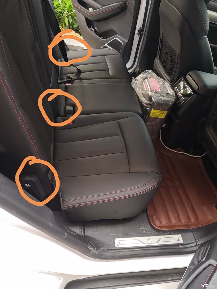

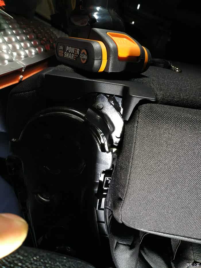

一共四个限位凸块,每个座椅左右各一个。
切单人座内侧的限位凸块比较不易,因为操作空间小,不小心或者稳不住磨机就容易切到附近的车座。如果把座椅卸下来切,就太麻烦了。我是用往复小电锯切下的,慢点,但也能完成。
我的车上,单人座比双人座放平好像还低了一厘米左右。重新检查了双人座的两个切割处,切得干干净净,一点也不阻挡椅背上的焊接件。可能车和车略有不同吧。
