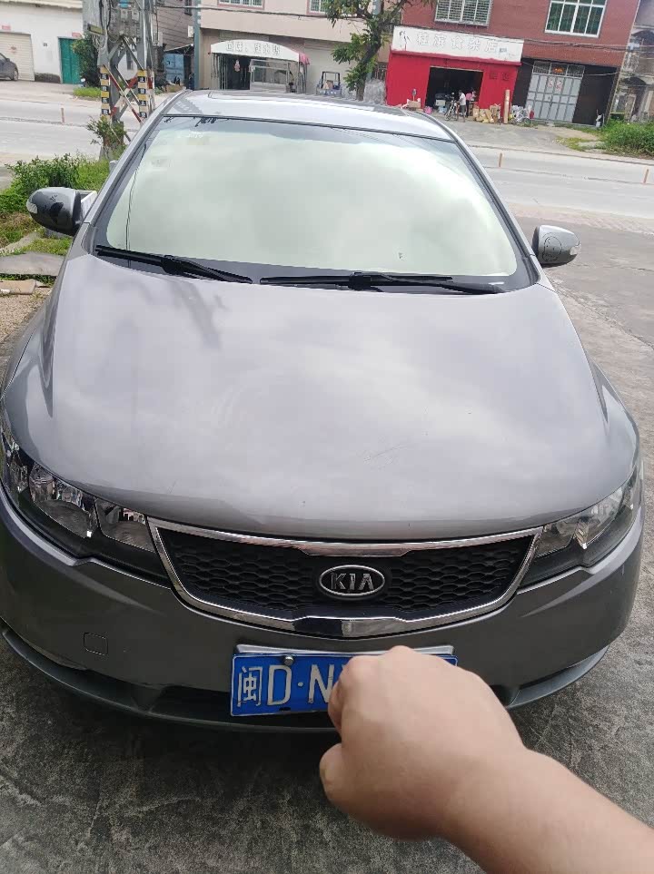

夏天来了天气也越来越热,我的福瑞迪也跟我多年,去年就感觉到空调不冷,由于工作没时间处理,前几天带全家人一起周游,坐车里空调开到最大,还一直冒汗,回家在某宝买了加氟套装。希望这个夏天冷冰冰。
南方天气夏天闷热,来厦门的车友都知道。

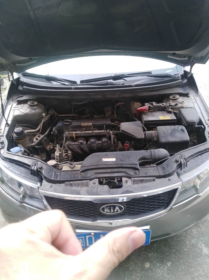

打开发动机盖

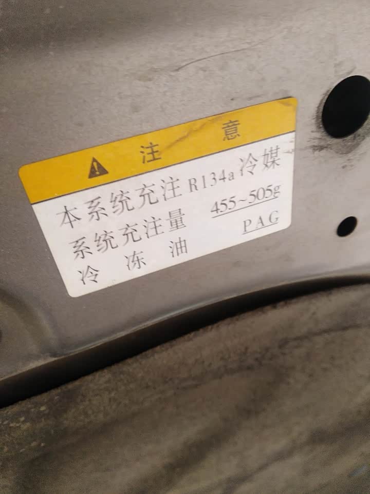

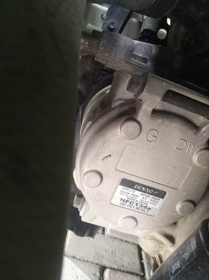

确定好雪种加134(家用空调和车用空调压缩机上都有标注)
发动机盖板上也有标注

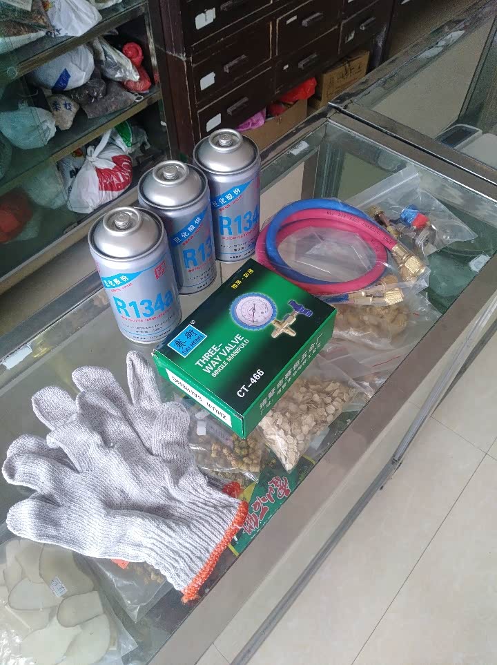

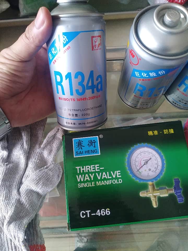

某宝买的套装84元
确认雪种134
带瓶314克足量
表要看外圈
先看一下使用说明书,卖家也有教学视频
先安装开瓶器,再将上面螺丝拧紧

确认空调压缩机有工作。
